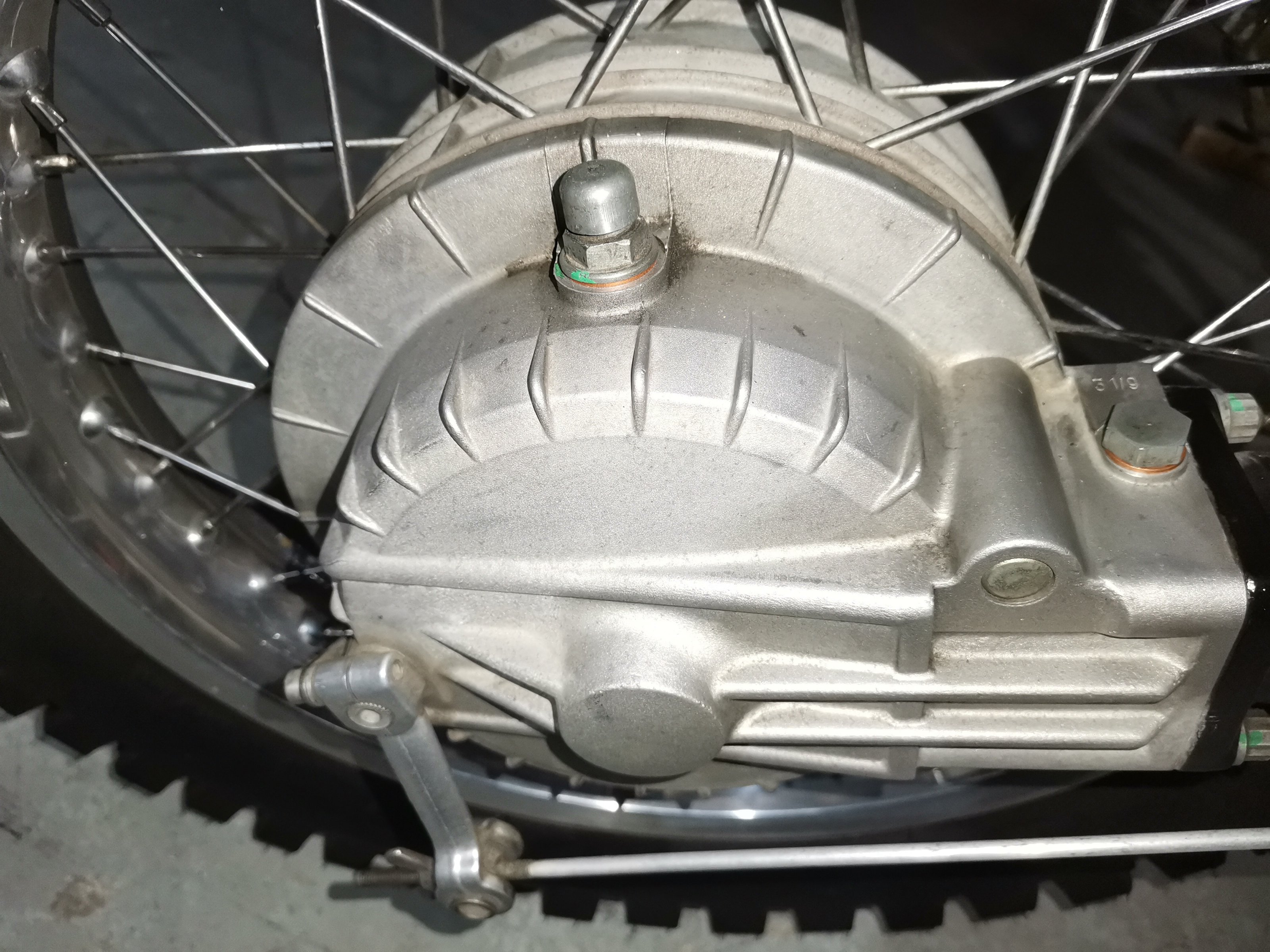

Hello! hat vielleicht jemand die Füllmengen für Endantrieb und Kardan für eine 1988er R65G/S Monolever bei der Hand? Gewinde sind alle OK, ein 75W140 hätte ich am Lager.. oder soll ich mit Kontrollschraube am Endantrieb gucken? soll ich das Bike trotz Haubtständer in die Waage bringen? füllt man beim Kardan wirklich bis oben voll ist auf? vielen Dank im voraus! lg

stell bitte die Hinterradbremse korrekt ein.
So wie auf dem Foto bremst das Ding ja nicht bis gar nicht.
Die "beste" Bremswirkung bei den alten Trommelbremsen hast Du,
wenn der Bremsnocken bei 7 Uhr greift und bei 6 Uhr zumacht.
