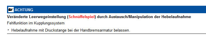

Die Druckstange kann man raus und rein schrauben. In diesem Thread sind ein paar Fotos drin auf denen man das gut erkennen kann.
Brems- und Kupplungshebel austauschen, Leerwegeinstellung/ Schnüffelspiel
Es steht auch in der Anleitung zum Austausch des Hebels auf der RepRom drin, dass es zu Fehlfunktionen kommen kann wenn man daran rum spielt.
