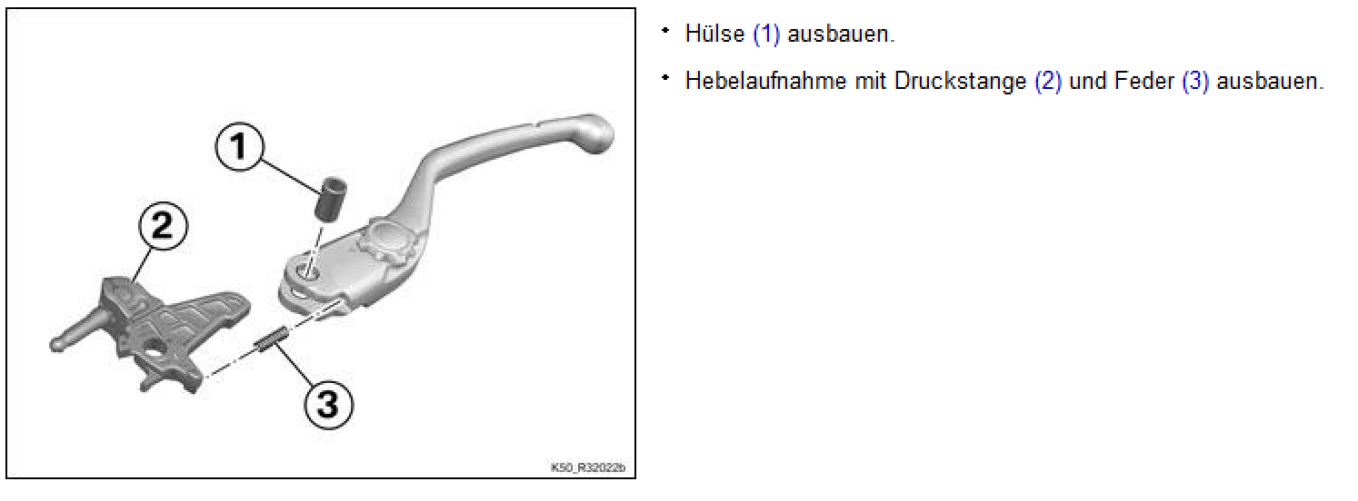

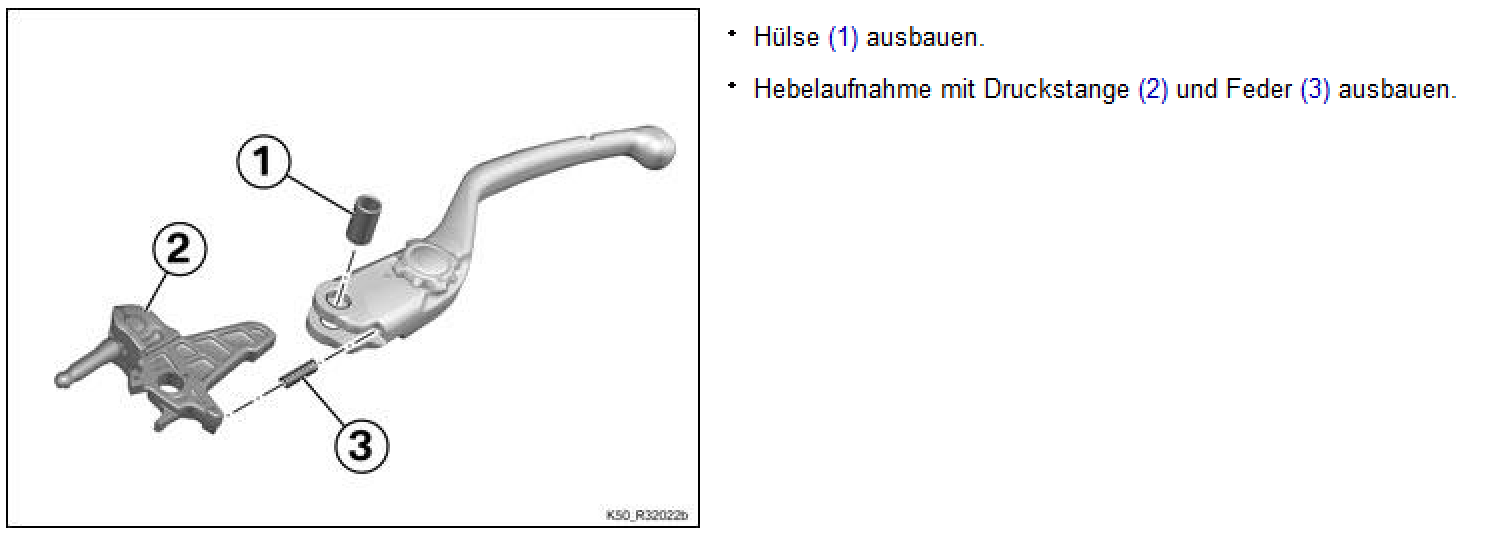

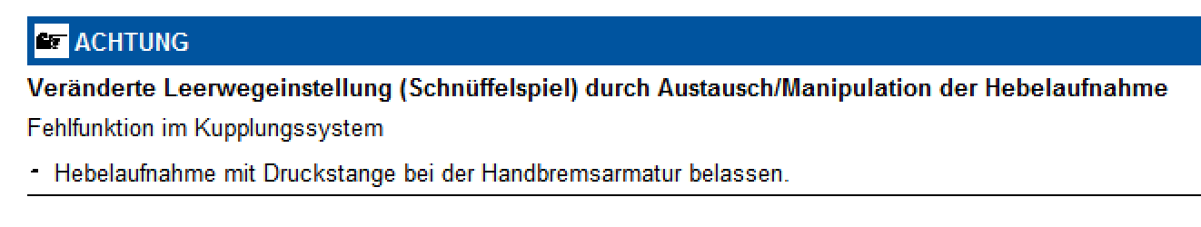

Beim durchlesen der Anleitung auf der RepRom steht folgender Hinweis (bei beiden Anleitungen für beide Hebel):
Dazu habe ich ein paar Fragen, bevor ich die beiden Hebel ausbaue:
  1. Ausbauen der Hebeleinheit:
    1. die Hebeleinheit ist bei den neuen Hebeln schon "integriert"
    2. die Druckstange muss ich also demontieren und an die neuen Hebel montieren
      1. ich würde mir hier mit der Schiebelehre das Maß der Druckstange nehmen, damit ich weiß, wie sie angebracht werden muss (hatte ich hier im Forum gelesen, dass das jemand vergessen hat)
        1. aktuell gehe ich davon aus, dass die neuen Hebel exakt gleich gefertigt wurden, wie die alten inkl. Hebelaufnahme/ Hebeleinheit
          1. daher sollte eigentlich kein Einstellen vom Leerweg nötig sein oder?
        2. wenn dem nicht so ein sollte, wie stelle ich denn am besten den Leerweg ein? Testen und schauen, wann es für mich passt? Oder gibt es da einen "so wird's gemacht" Weg?
  2. Ich verstehe den Hinweis "Hebelaufnahme mit Druckstange ..." noch nicht so ganz, bzw. bin mir nicht sicher, ob es einfach nur bedeutet, dass die alte Hebelaufnahme nicht "wegfliegt", sondern wiederverwendet wird, oder ...

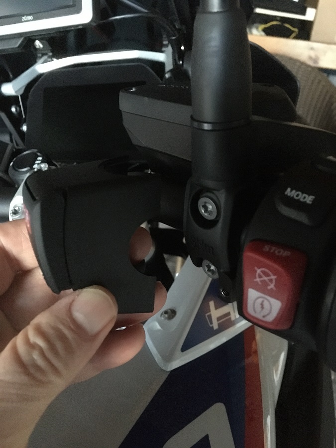

da ihr hier gerade so schön bei den Bremshebeln seit ,
wie kann ich den rechten zum verdrehen lösen .....da ist der Notrufschalter drauf , der mit einer
Torx fest ist , kann ich das einfach abbauen und die Schrauben sind dann da drunter ?? oder wie ?
Danke :zwinkern:
GS Dude
23.08.2019
1.193
  • Spiegel abbauen
  • Lenkergewicht lösen (38Nm zum anziehen dann wieder)
  • Handschutz entfernen
  • Schraube liegt frei 😊

Jetzt bin ich verwirrt. 😅
Eigentlich sind beide Seiten gleich zu behandeln.
Bin mir aber grade nicht sicher, ob wir vom selben reden, ich glaube ich habe dich falsch verstanden und du willst die komplette Bremsamatur weiter nach unten oder oben drehen? Da kann ich leider nicht helfen 🤷‍♂️😬

ja genau :zwinkern:
nur wie komme ich an die schrauben ?
