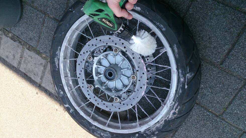

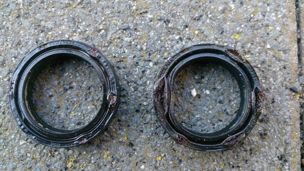

Hi Rainer, ich mache eben auch meine Simmeringe[emoji27]. Die sehen so aus: uploadfromtaptalk1463045575012.jpg

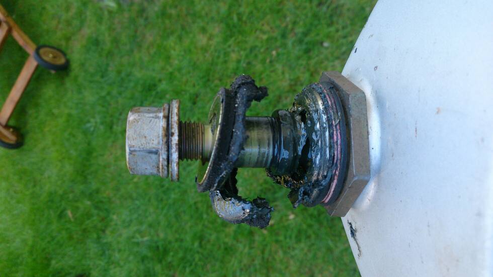

Dann gleich noch das Kugelgelenk: uploadfromtaptalk1463045610091.jpg

Hallo Geo,
goiiil, meine Clobürsten-Putzmethode! Lange nicht mehr im Einsatz gesehn...bin längst nimmer so eitel...:cool:
Beim Aussehn des Kugelgelenks bin ich mir nicht sicher, aber die Dichtringe müssen so aussehen! Das ist konstruktiv so gewollt! :p

Die Klobürstenmethode war nur zur Erheiterung. Bin auch nicht mehr so eitel😀
