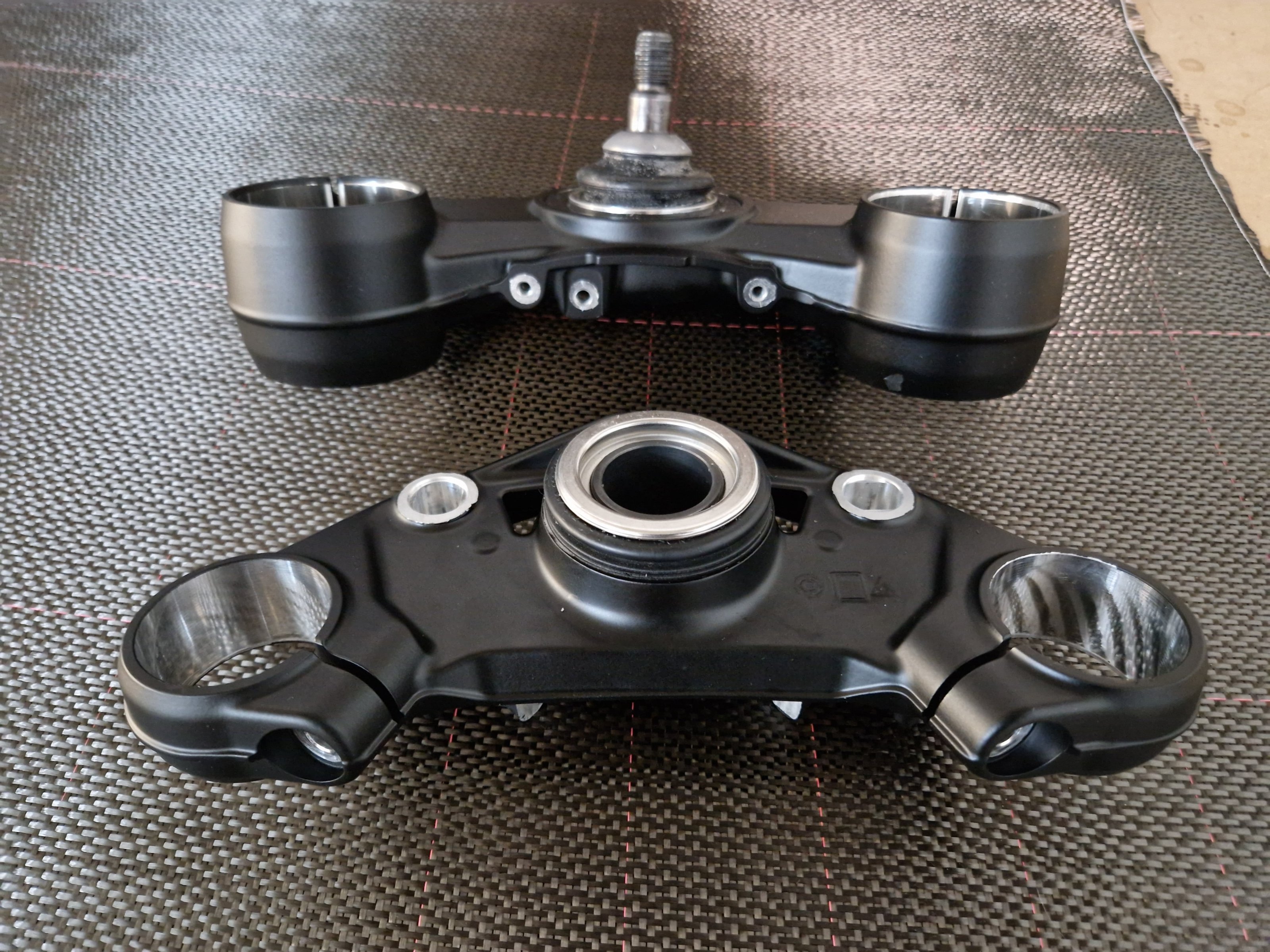

ich würde gerne meine untere und obere Gabelbrücke (Lenkerhalter) entweder schwarz pulvern oder lackieren (lassen).

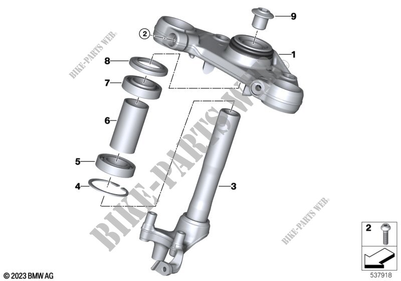

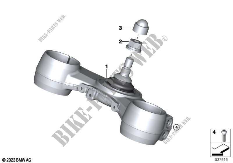

Untere-Gabelbrucke-BMW-Motorrad-BMW-Motorrad-R-1300-2023-R1300-KA1-0M21-2460213_bmw.jpg
Obere-Gabelbrucke-BMW-Motorrad-BMW-Motorrad-R-1300-2023-R1300-KA1-0M21-2460214_bmw.jpg

Also mein Freundlicher hat das für mich erledigt, hatte das beim Kauf mit ausgemacht.
Er sagte aber, dass die Gabelbrücke halt sehr aufwändig sei, schon alleine vom Ein und Ausbau.
Schlimmer wäre nur der Tankdeckel....
Da ich davon keinen Plan habe, habe ich da mal nickend zugestimmt. 🙃
Einzelpreise kenne ich da nicht, da ich gleich alles hab Pulvern lassen.

Gabelbrücke lackieren weil obere und untere Lager haben die man nicht auspressen kann.
Da zu noch zwei Schrauben und Mutter neu verbauen, sonnst kein Akt

Habe ich machen lassen, ist aber gemäss Freundlicher ziemlich aufwendig. Als die Teile zwischenzeitlich beim Lackierer waren sah meine Holde recht zerstückelt aus. :smoke: Selber hätte ich das nie gekonnt.
Hat mich in etwa CHF 600.- gekostet. Da noch anderes dazugekommen ist, kann ich das nicht haargenau angeben. In Deutschland höchstwahrscheinlich günstiger.

Hat noch jemand die Anzugswerte für die Gabelbrücke oben (Schraube 9 und 2) sowie unten Mutter 2?
Gruß Armin
balto67
27.05.2015
1
Hallo, was heißt 9 nud 2? 9 ist die Schraube, ok
