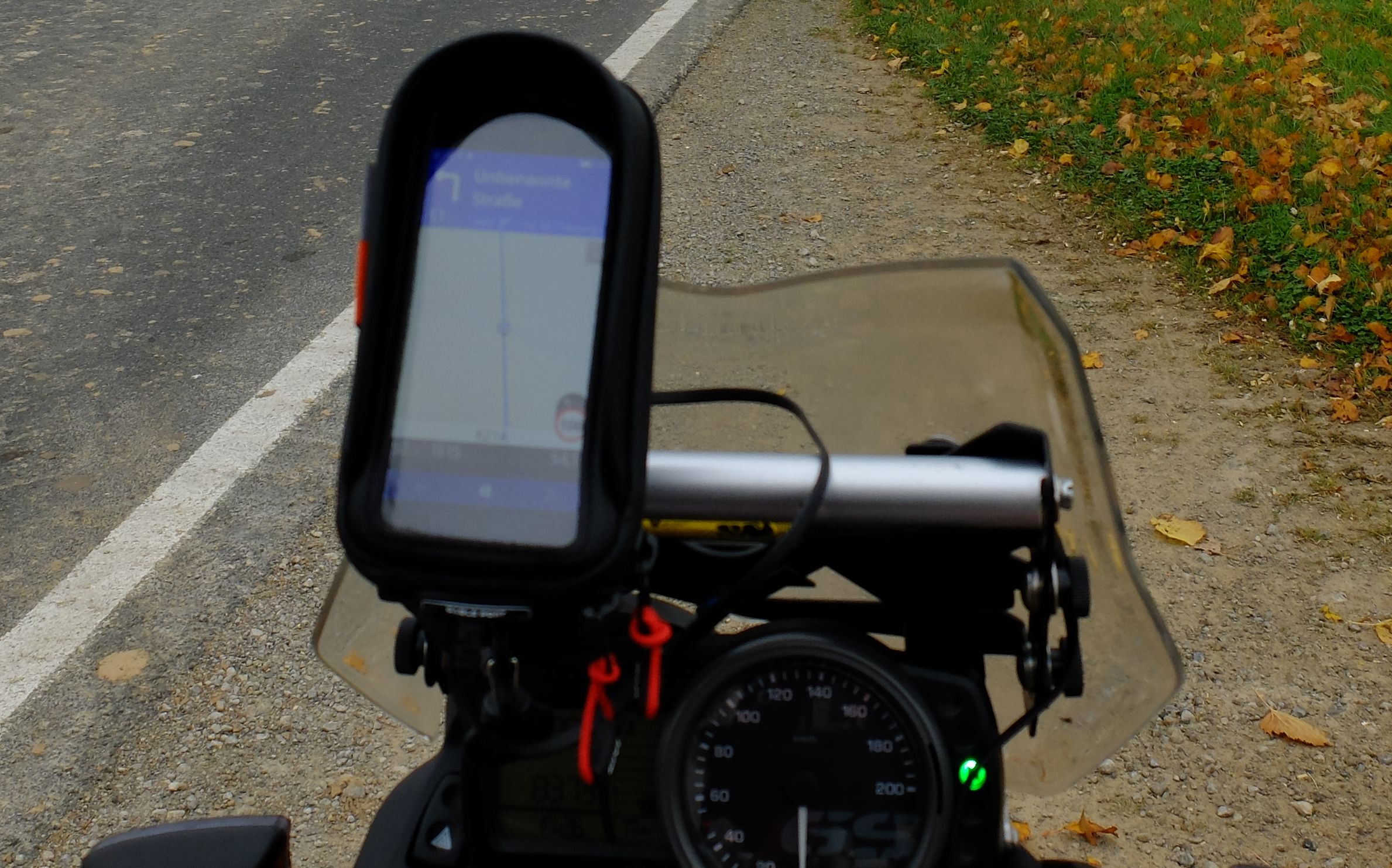

Bei meiner G650GS gibts nur eine Stelle für das Navi:
über dem Tacho, damit hast Du die Straße noch im Blickfeld, wenn Du aufs Navi guckst. Weiter unten, etwa am Lenker, geht für mich gar nicht, verdeckt außerdem teilweise den Tacho.
Nimm die viereckige Strebe der Scheibenhalterung und bastel Dir was selbst, was ein entsprechendes viereckiges Innenprofil hat, bisschen Gummipuffer dazwischen und fertig. Musst halt ein wenig basteln, zu kaufen gibts für da oben nix.
Hab leider kein Bild von hinten, aber so sieht das mit meinem ollen Autonavi aus:

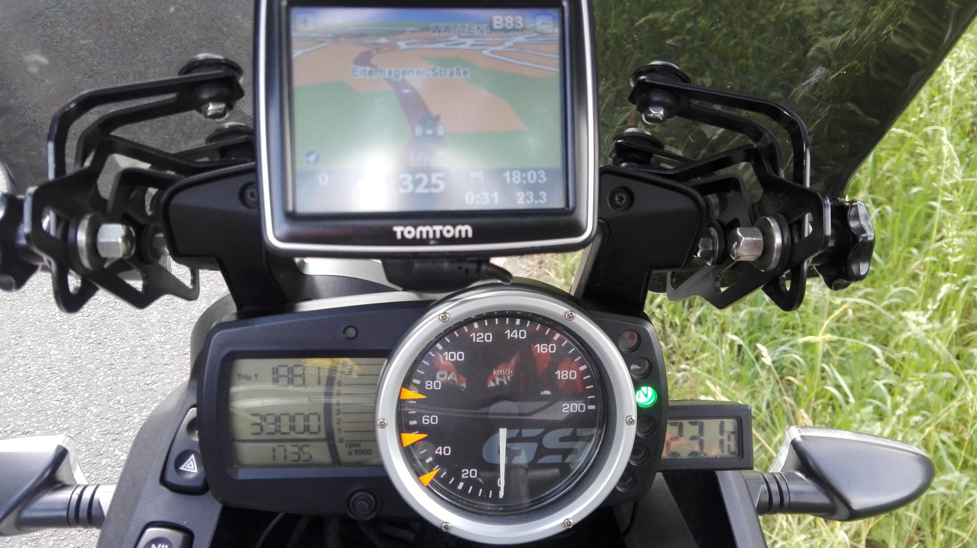

So sieht es bei mir aus. Ausgang ist ein wenig Rundmaterial, das ich zwischen der Höhen- und Neigungsverstellung (von TT nicht mehr im Handel vielleicht doch noch über Eb**) angebracht habe.
