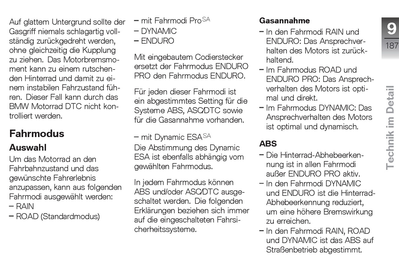

die Fahrmodi (Pro) sind Dir bekannt?
Neben dem abschaltbaren ABS, stehen Dir per Knopfdruck zwei serienmäßige Fahrmodi „Rain“ und „Road“ zur Auswahl. Mit dem Fahrmodi "Pro" kommen zu den Serienfahrmodi die Fahrmodi „Dynamic“ und „Enduro“ dazu.

...hatte ich glatt überlesen - hast Du denn die Pro Modi?
Ich fahre auf der Straße nur Dynamik Pro, den habe ich auf meine Bedürfnisse angepasst - in der Bedienungsanleitung Stichwort "Fahrmodi Pro einstellen".
Wenn ja, Codierstecker unter der Sitzbank stecken und testen.
Wenn nein, würde ich mal eine Probefahrt auf einer Maschine mit Pro Modus machen ob dann die Throttle Response passt - lässt sich ja nachrüsten.

die 750 hat garkeinen, die 850 hat soweit ich weis nur nen enduro pro modus. ob man den mit individueller einstellung zu nem dynamic pro umfunktionieren kann weis ich nicht.

...stimmt - die 850er hat nur den Enduro Pro - zumindest für einen Test ob es einstellbar ist oder generell ein Leerweg vorhanden ist könnte man das dann nutzen.
DATEN & AUSSTATTUNG.
BMW F 750 GS
Serie
  • Fahrmodi Rain / Road
Sonderausstattung
  • Fahrmodi Pro (Dynamic / Enduro)
Daten & Ausstattung
Fahrmodi Pro kann mittels Freischaltcode gegen Gebühr beim Freundlichen nachgerüstet werden
