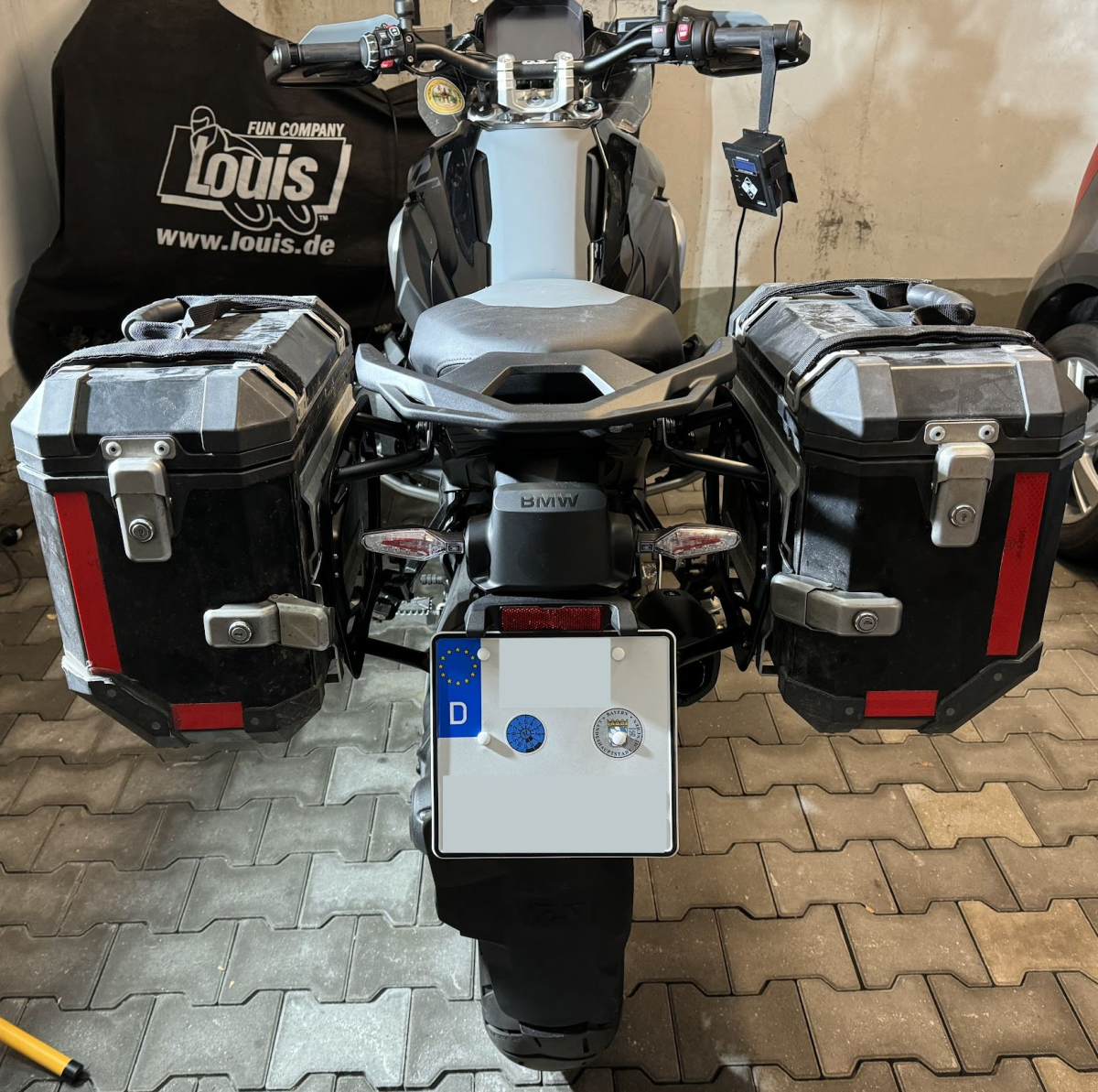

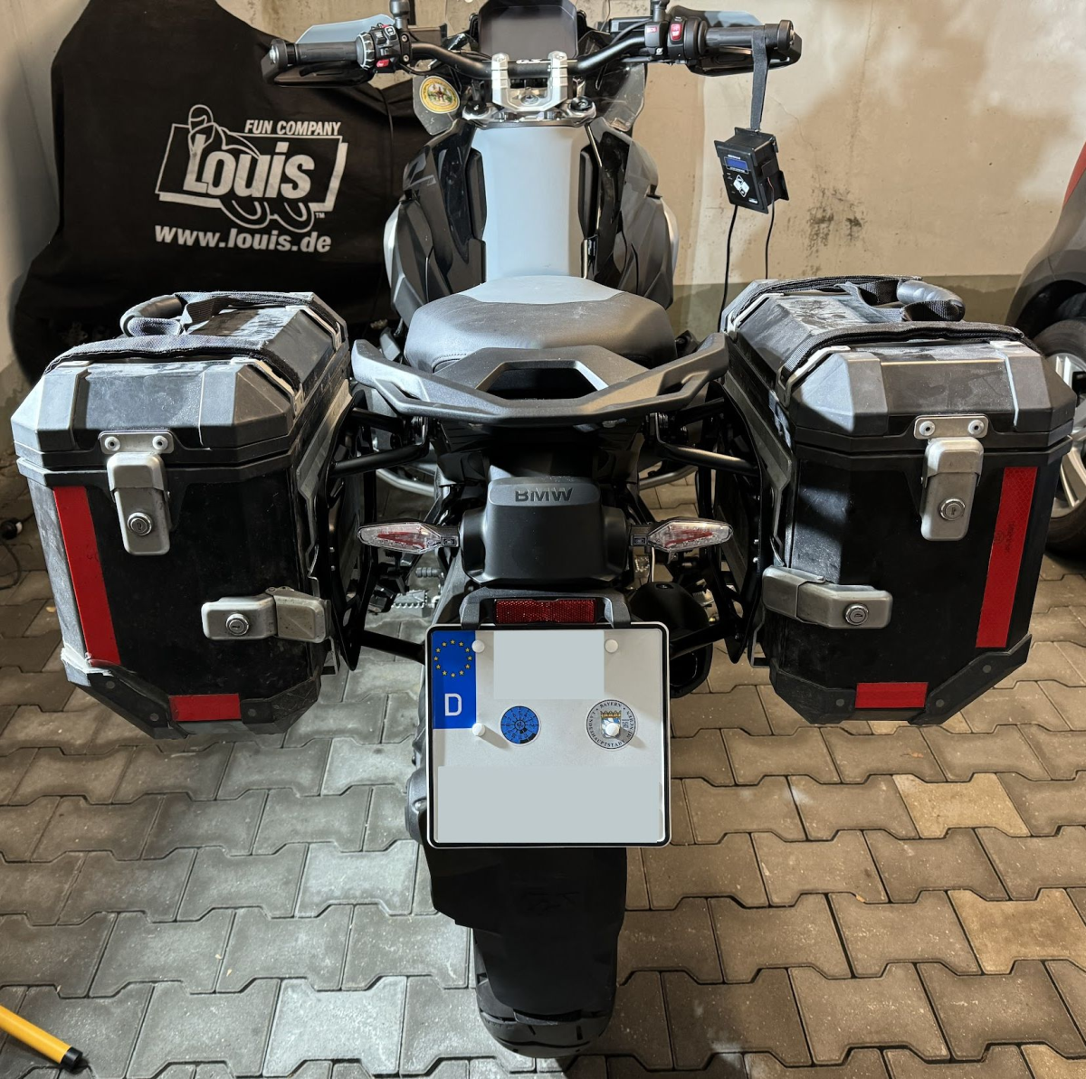

Kann mir jemand sagen, ob Spargel (hab das Bild geklaut, sorry) auf dem Bild nun die 37 oder 45 Liter Büchsen an der 1300GS hängen hat ?
Wenn das die 37 Liter sind - dann wären mir die 45 nämlich zu breit. 😬
Das sollten die 37l sein.
Solche Weitwinkel-Handy-Heckfotos täuschen optisch aber oft, da würde ich bei der Beurteilung vorsichtig sein.
Ja, das kann ganz schön täuschen - das denke ich nämlich auch. Wobei die 45 L Trax ja tatsächlich immer noch etwas schmaler sind, als die ausgefahrenen Varios. Wenn da ein Helm hinein passt, wäre das schon mal tatsächlich ein Grund für mich, die 45 L zu überdenken…

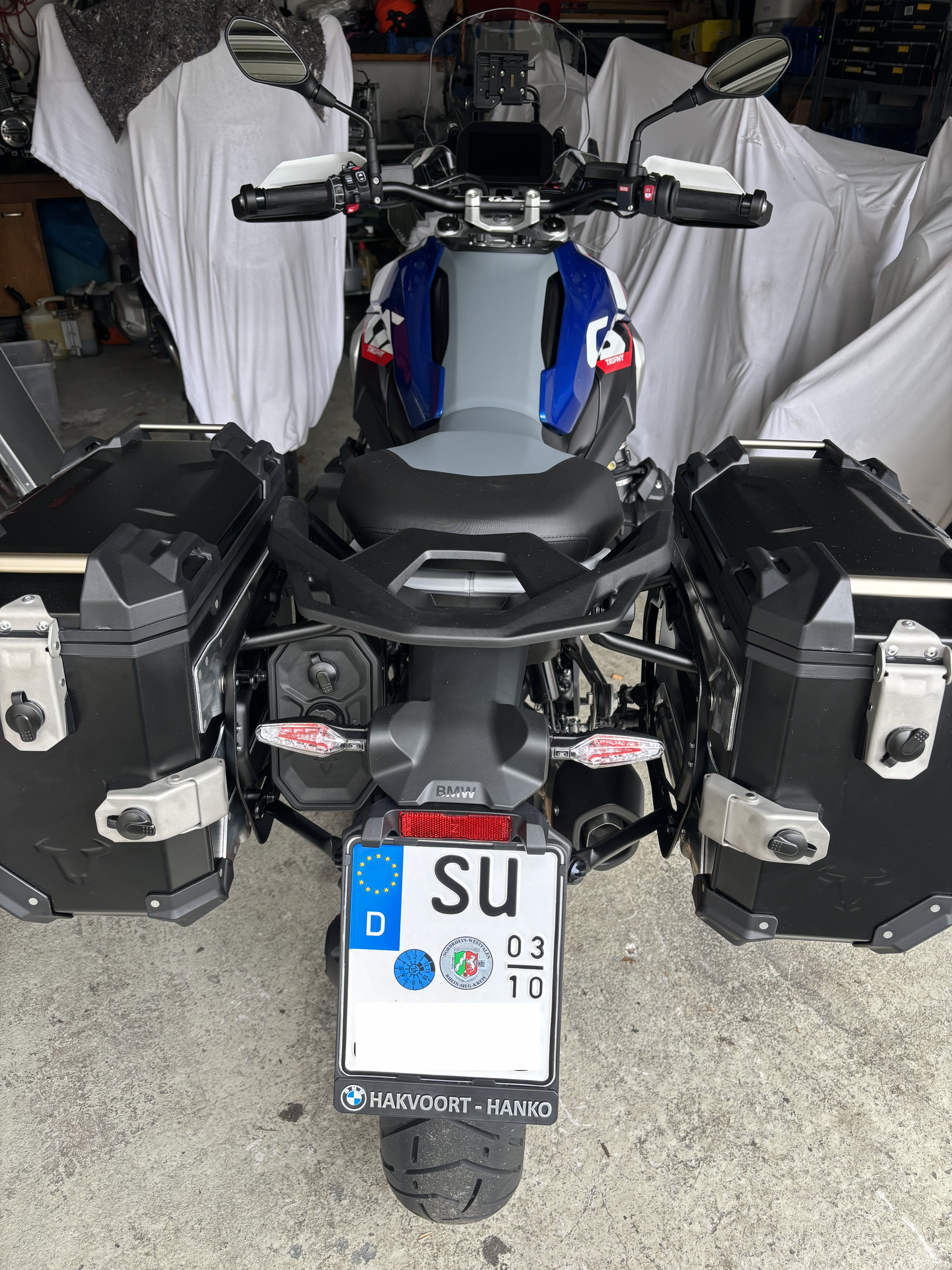

Das müssten die 37er sein da sie von der Breite wie meine aussehen und ich die 37er habe:
Super finde ich auch die ebene Fläche der Koffer mit der Sitzbank, da kommt bei mir noch eine Gepäckrolle drauf mit dem Schlafsack nach vorne gepackt, so habe ich auf der An- und Abfahrt eine schöne weiche Rückenlehne👍🏼😁
Super, vielen Dank - das hilft mir sehr weiter. Ich glaube dann wären mir die 45 Liter
nämlich auch etwas zu breit. Aber die 37 L sind ja sogar schmaler, als die eingefahrenen
Varios. ☺👍
