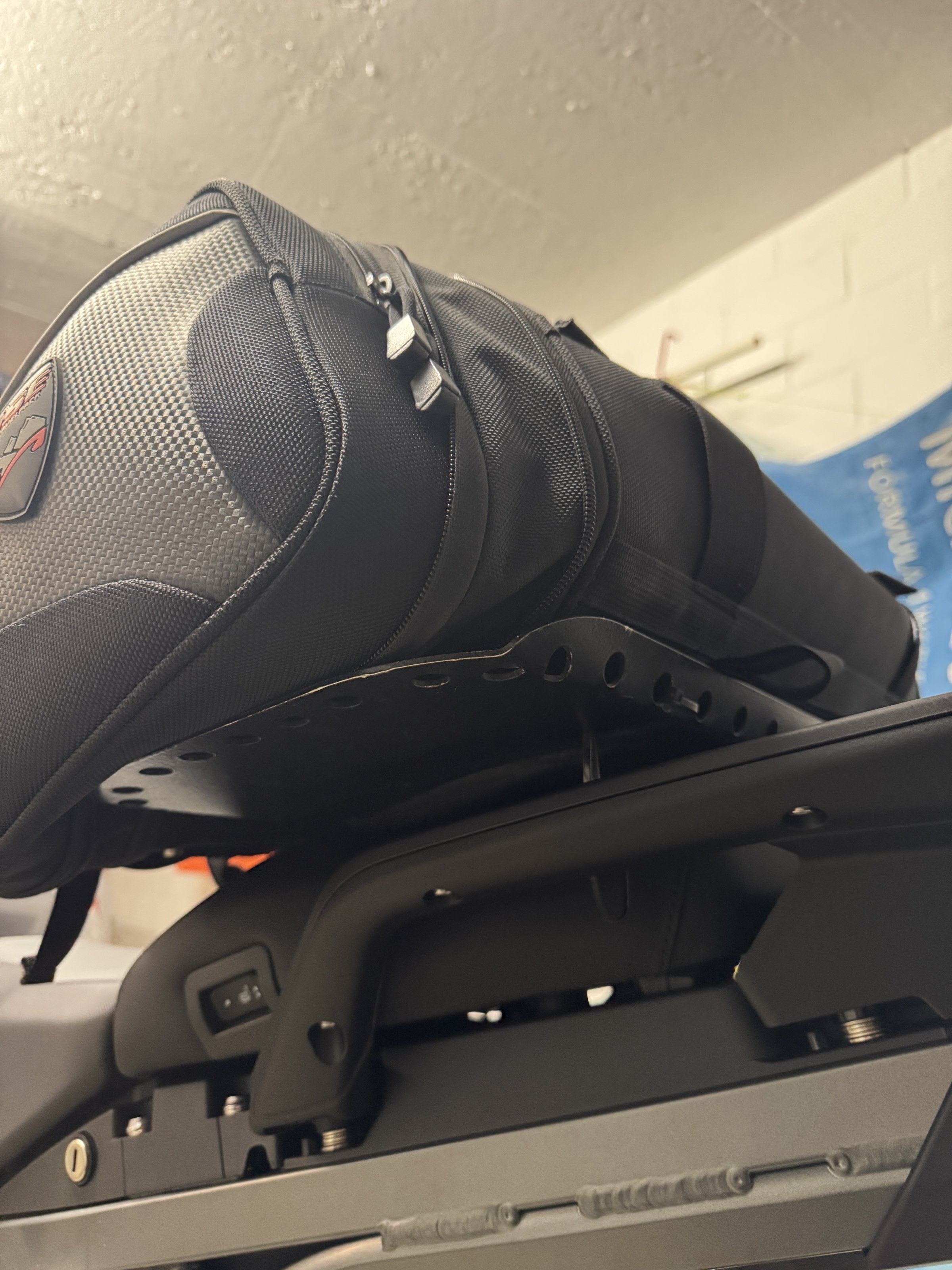

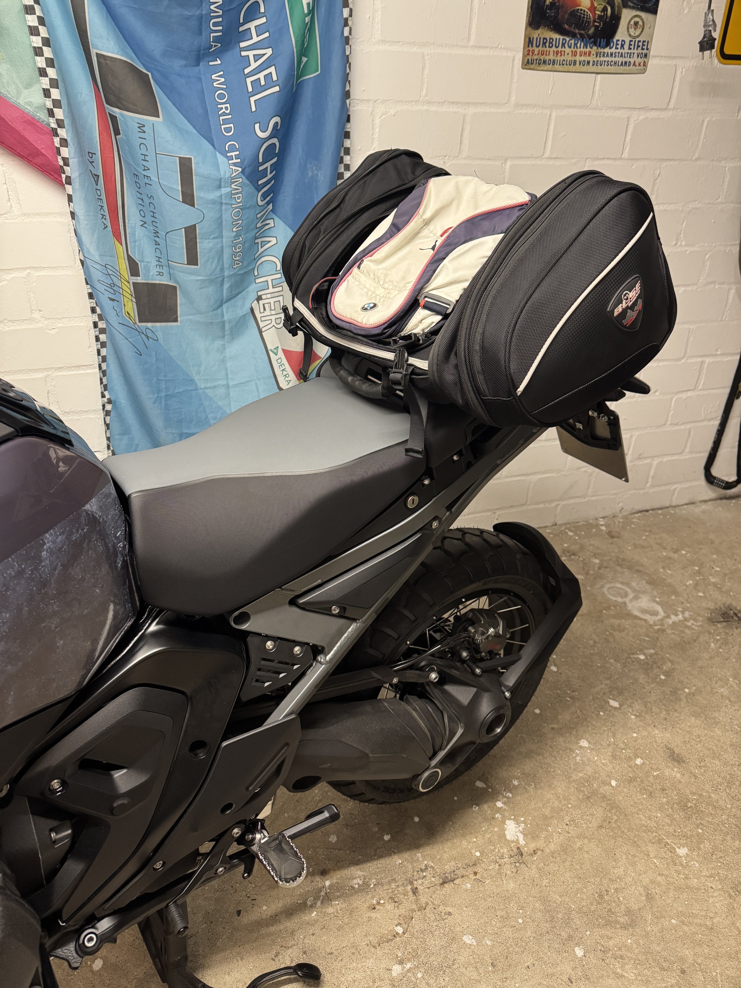

Hallo zusammen, ich belebe diesen Thread mal wieder mal schauen, ob vielleicht etwas brauchbares dabei rauskommt… Ich möchte eigentlich an meiner Adventure mein Gepäck auf dem Soziussitz verstauen und möglichst schnell wieder abbauen können. Bei meiner 12S konnte ich einfach den Soziussitz mit einem Klick durchziehen an einem Riemchen lösen und mit der Tasche ins Hotel nehmen. Das war perfekt. So ähnlich würde ich es am liebsten bei meiner Adventure auch machen. Am einfachsten wäre es einen gebrauchten Soziussitz zu kaufen Und darauf eine Gepäck Platte zu schrauben. Und auf der Gepäck Platte dann die Tasche so zu befestigen, dass man an die Tasche ran kommt wenn sie auf der Gepäck Platte befestigt ist, dann Soziussitz, Gepäck Platte und Tasche mitnehmen…dann würde es so ungefähr aussehen. Die Tasche ist recht klein, man könnte aber auch viele andere darauf verzieren. Was meint ihr dazu? Oder gibt es fertige Lösungen für den Sozius Sitz? Die wunderlich gepäckplatte wäre so tief dass man keine breite Tasche darauf machen kann so sehe ich das …. Ich hatte die Original Kofferträger dran, finde dieses Gestell aber einfach viel zu hässlich. Da ich alleine unterwegs bin, werde ich auch ohne Koffer auskommen… Gepäck für eine Woche - 1,5 kann man auch relativ gut so mitbekommen meine ich.

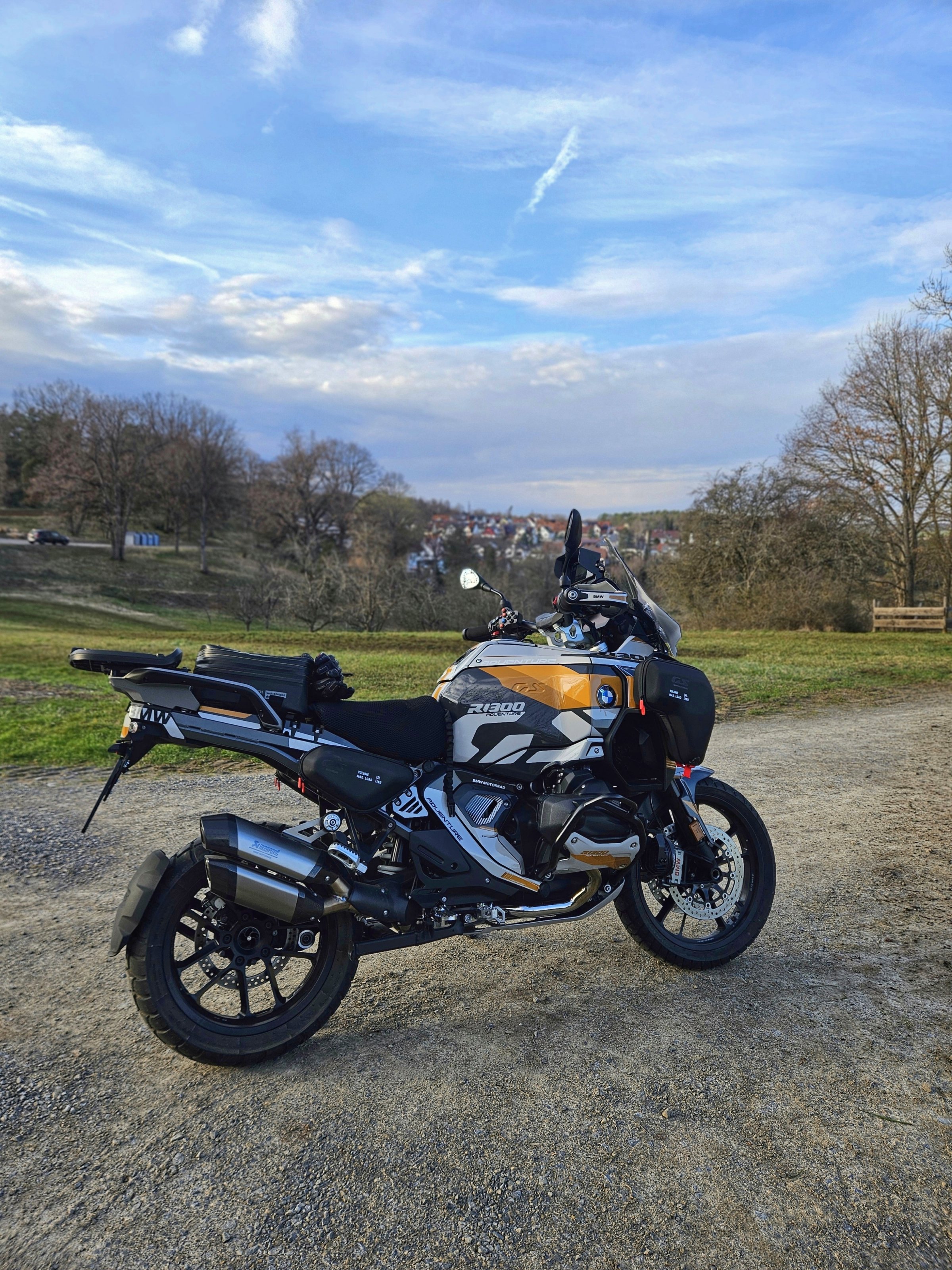

An meiner 1250er habe ich die Hecktasche mit passender Platte von Touratech (EXTREME).
Touratech sagt heute auf Nachfrage, es wird an einer passenden Platte für die GSA gearbeitet, sie können noch kein Datum nennen.
Damit warte ich ab und kann dann die EXTREME auch an die 13er GSA bauen, also irgendwann mal.

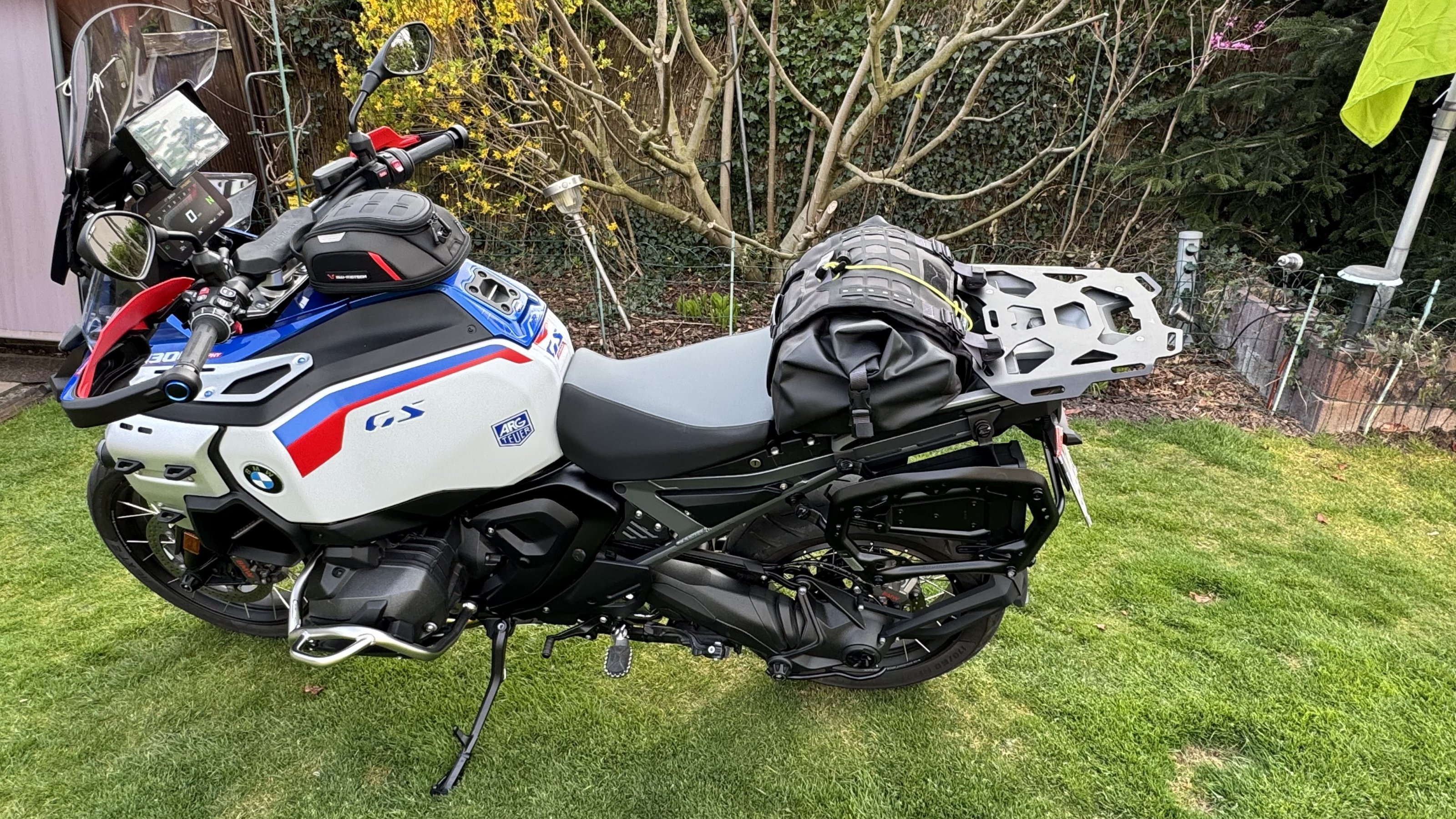

Konnte meine alte Touratech Extreme Trägerplatte mit dem 3DDrucker modifizieren. Wunderlich schnell wieder abbestellt. :wavespin:

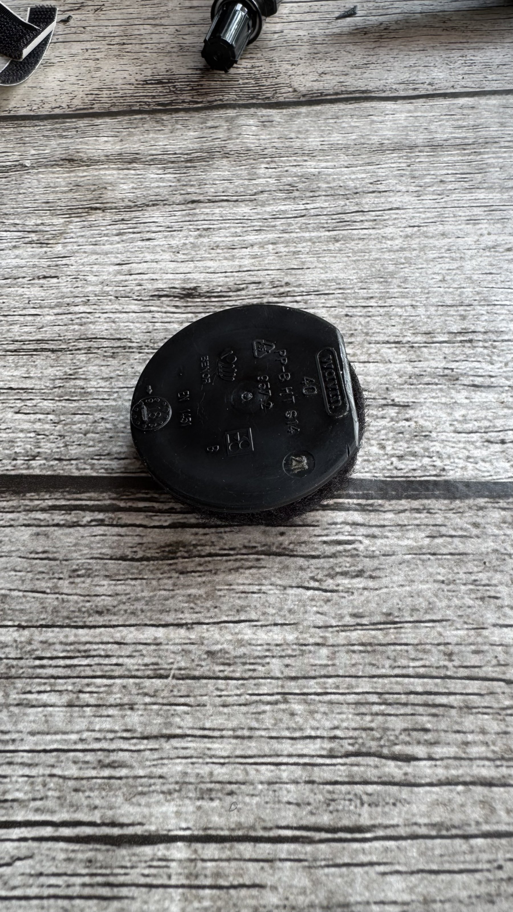

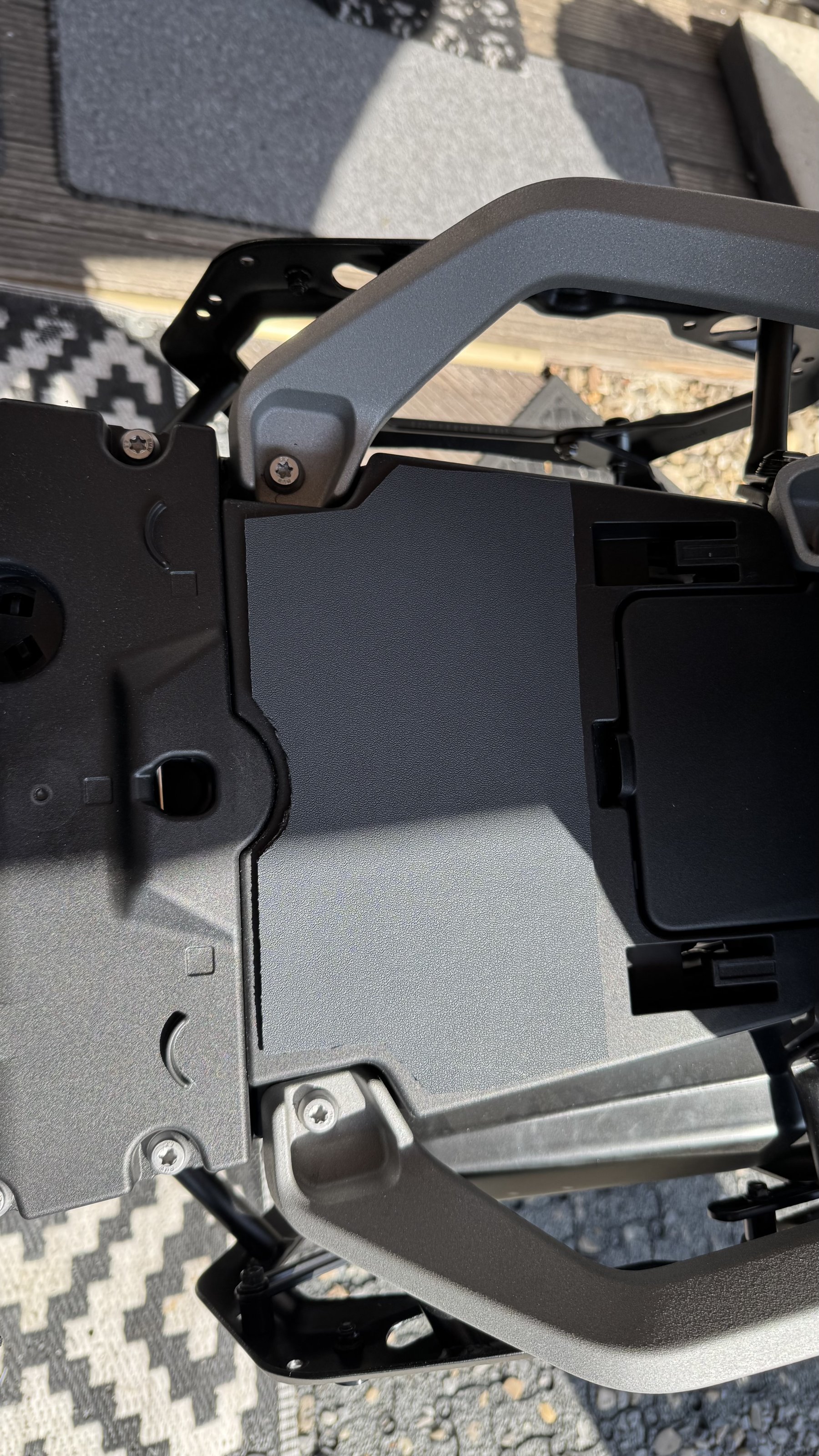

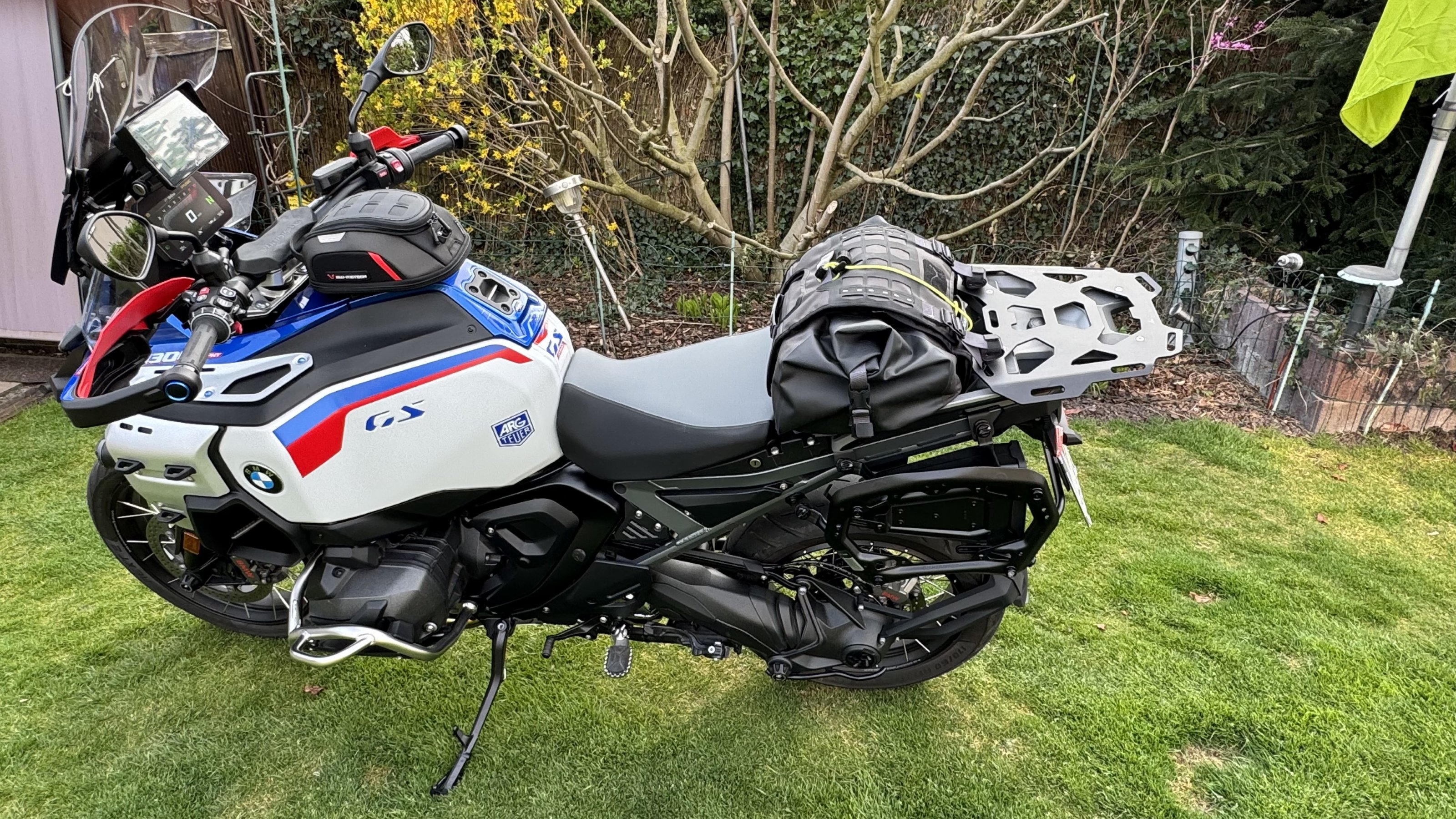

Die Öffnung von der Funkantenne habe ich mit einem Stopfen verschossen und auch die Öffnung unterhalb des Beifahrersitz/Gepäckbrücke . Wenn ich das Moped mit dem Schlauch reinige ,schaffe ich das bestimmt dort Wasser eindringt. Oben seht ihr das noch ohne den Stopfen.

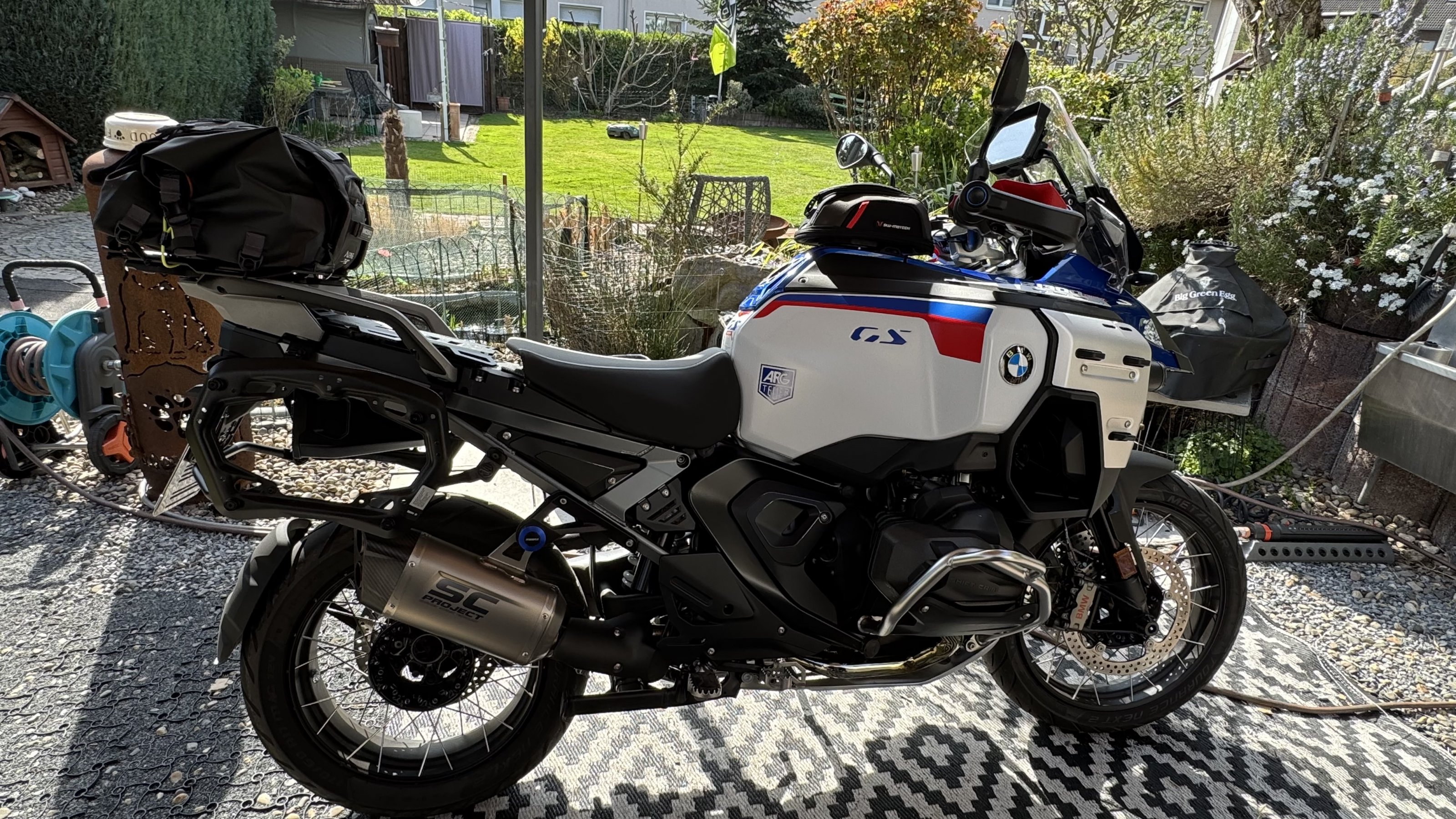

Habe die Tasche mal versetzt . Schauen ob mich das beim auf und absteigen stört.

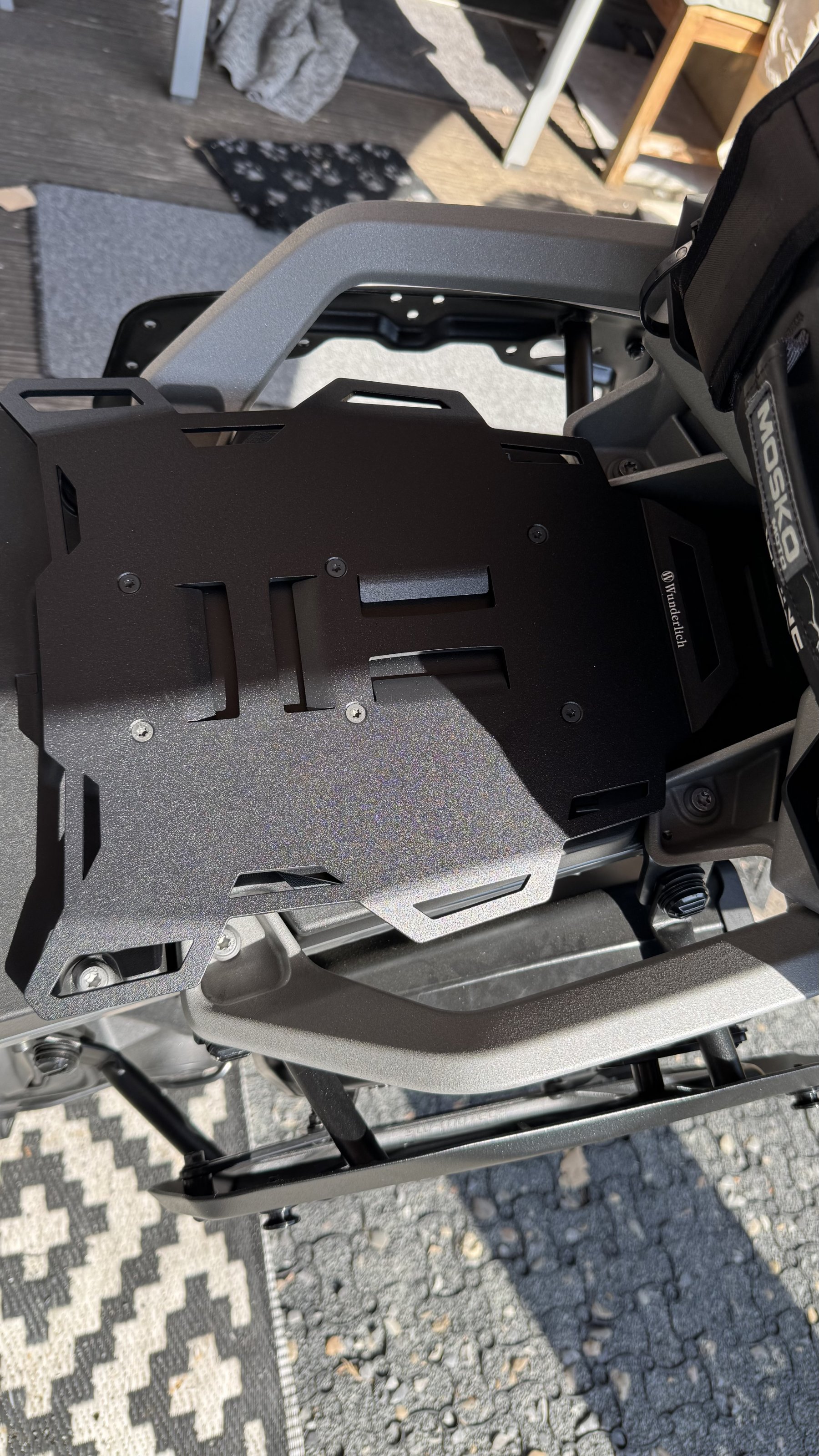

Guten Morgen,

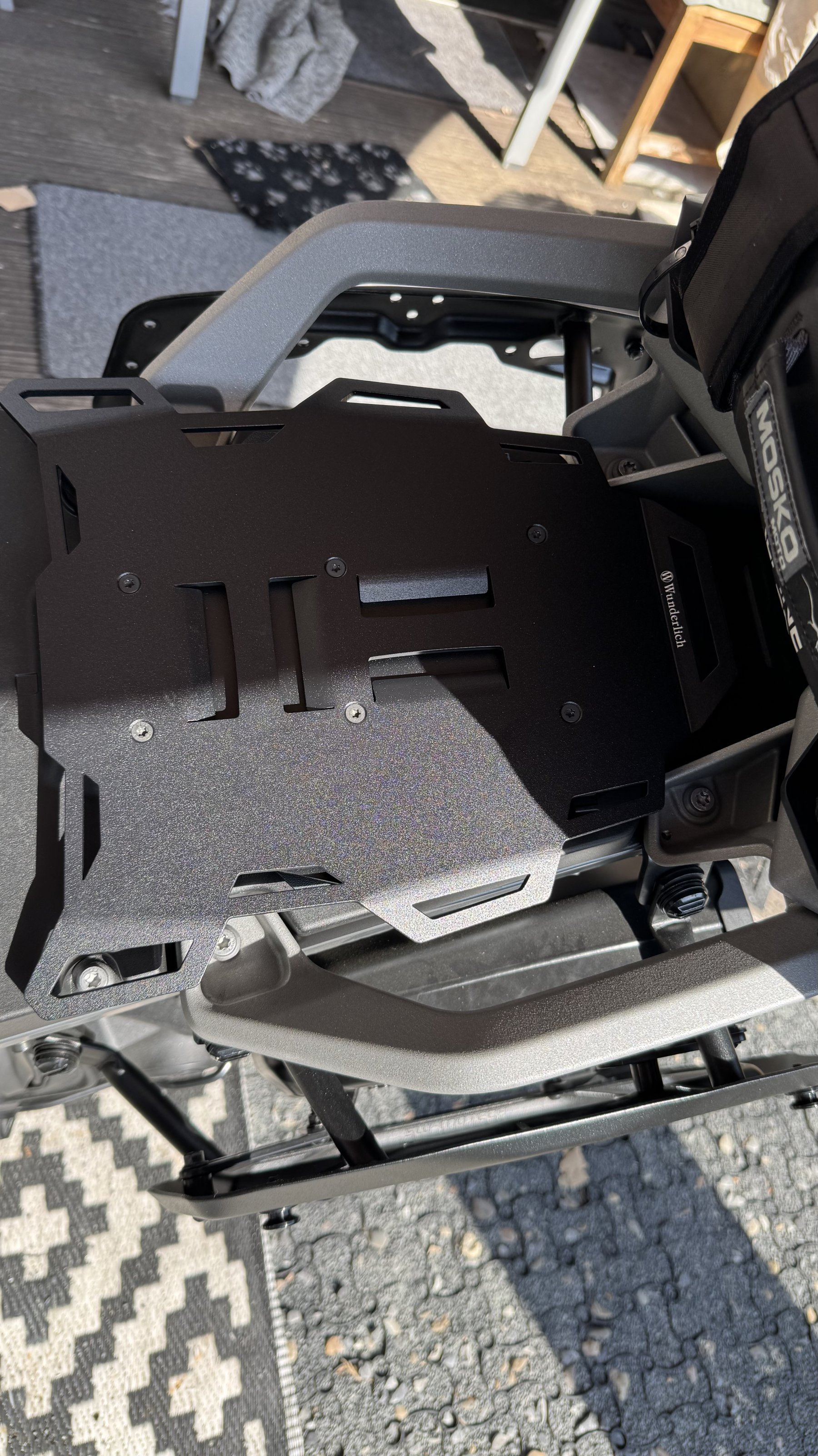

auch meine Platte kam nun an. @Bullyfan , die besagten "Löcher" unter dem Soziussitz / jetzt der Platte, haben bei mir auch die Frage bezüglich Wasser aufgeworfen. Wofür sind die genau? Funkwellen kommen auch so durch die paar mm Plastik. Wie genau hast du die verschlossen?
Danke
Dom
Bullyfan
Bullyfan
23.12.2024
59
Kreis Wesel
GS 1300 Adventure
Hallo Dom,
ich hatte noch Kunstoff (welches als Sichtschutz in Legizäune geflochten wird ) übrig .
Passend geschnitten und mit Klettband montiert , so kommt man bei Bedarf an den Elektronikbauteil dran .
Vorne das Runde Loch , darunter ist der Funkempfänger . Dort passt ein 40 mm Muffenstopfen aus dem Sanitärbereich rein , ebenfalls mit Klettband seitlich befestigt .

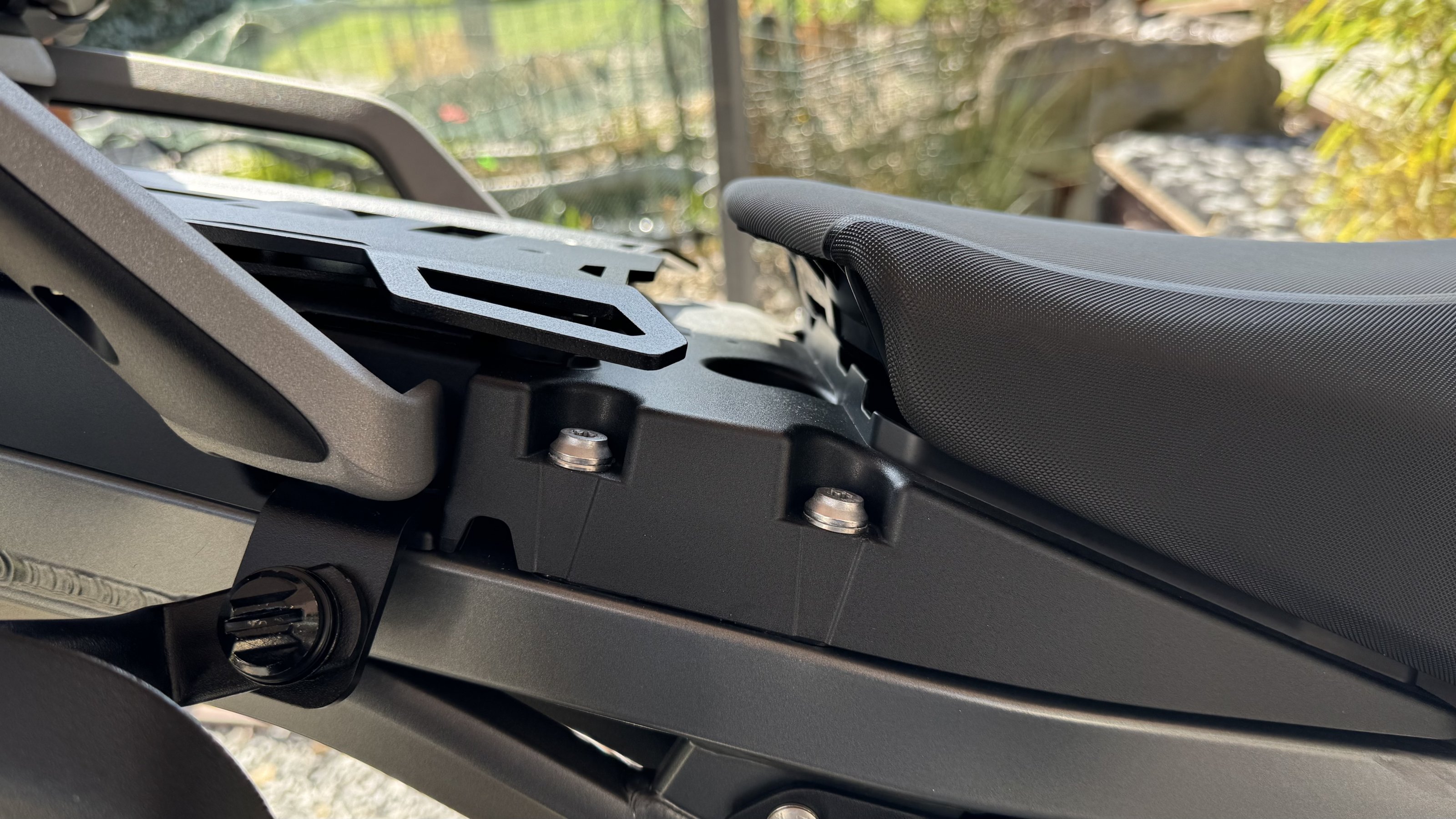

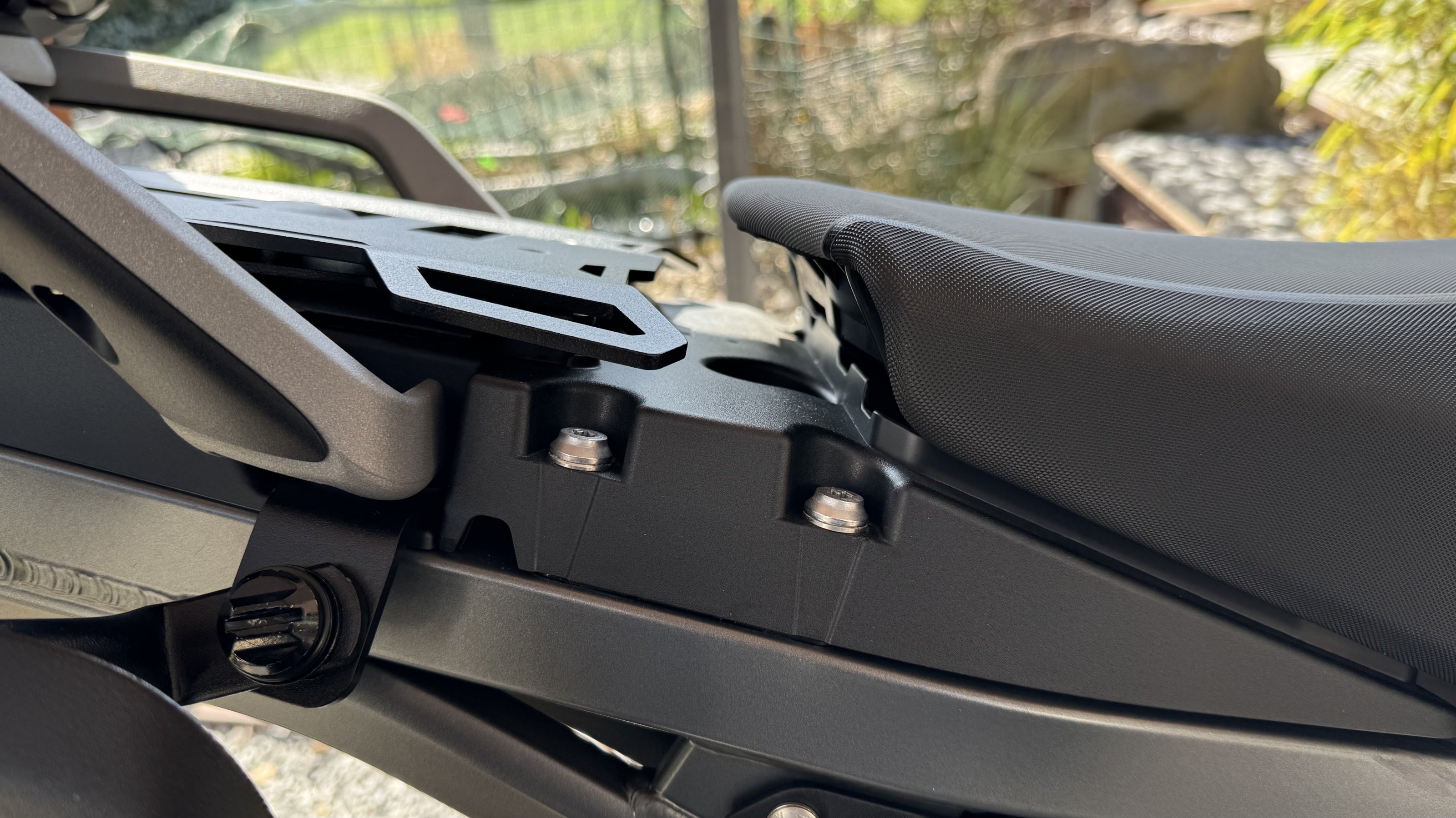

Die Platte wird hinten nur auf die beiden Kunststoffzapfen geschoben .
