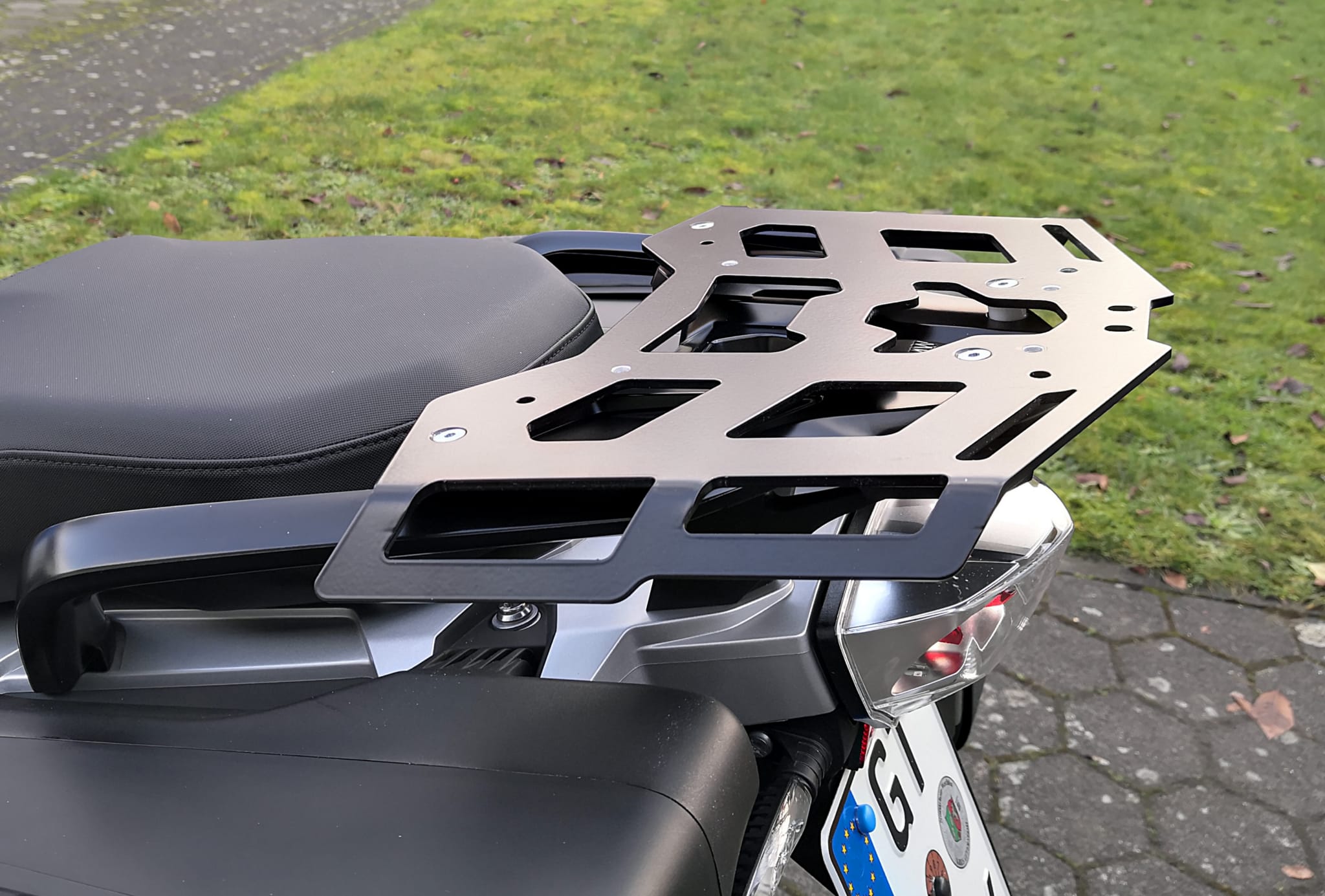

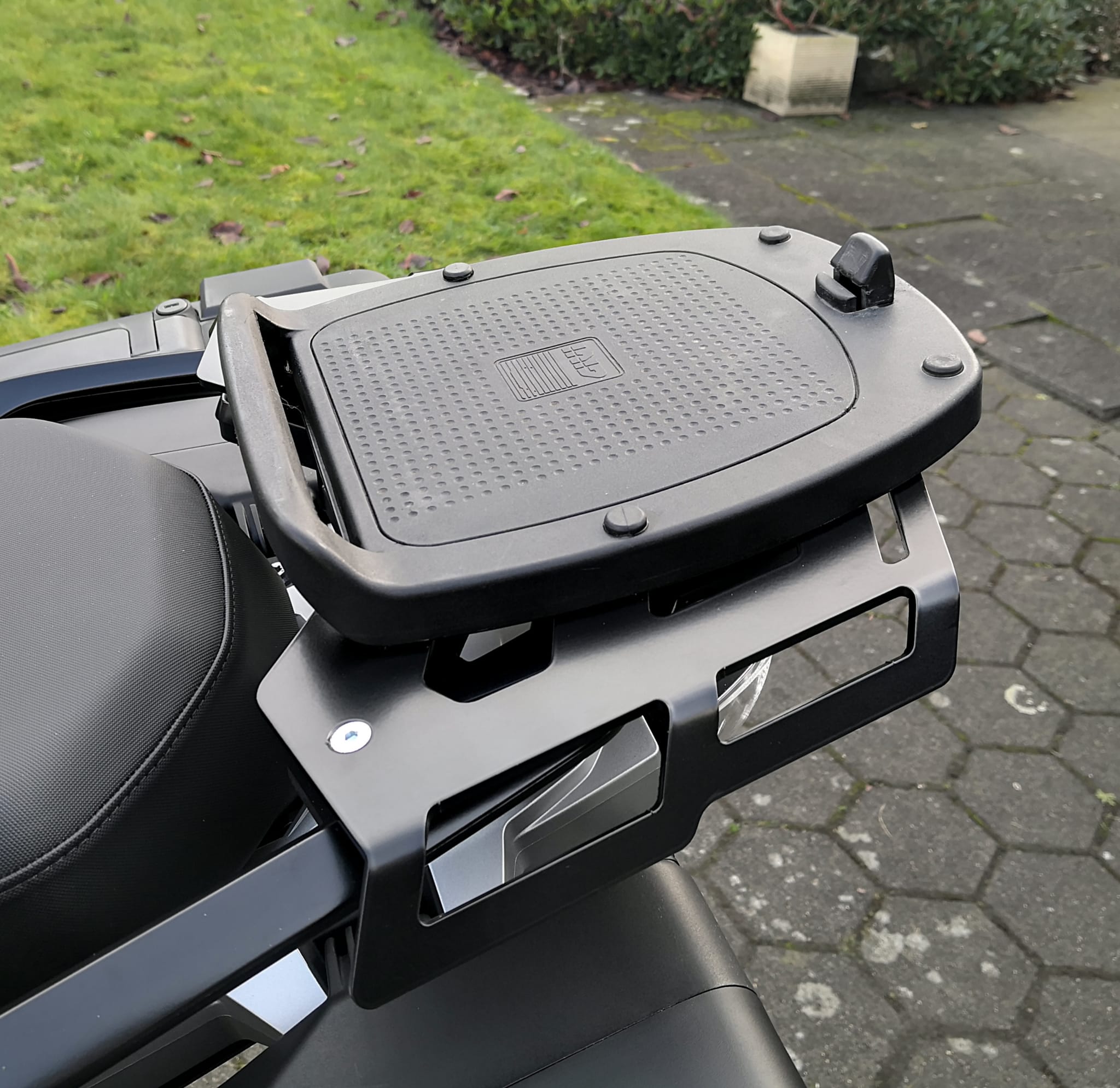

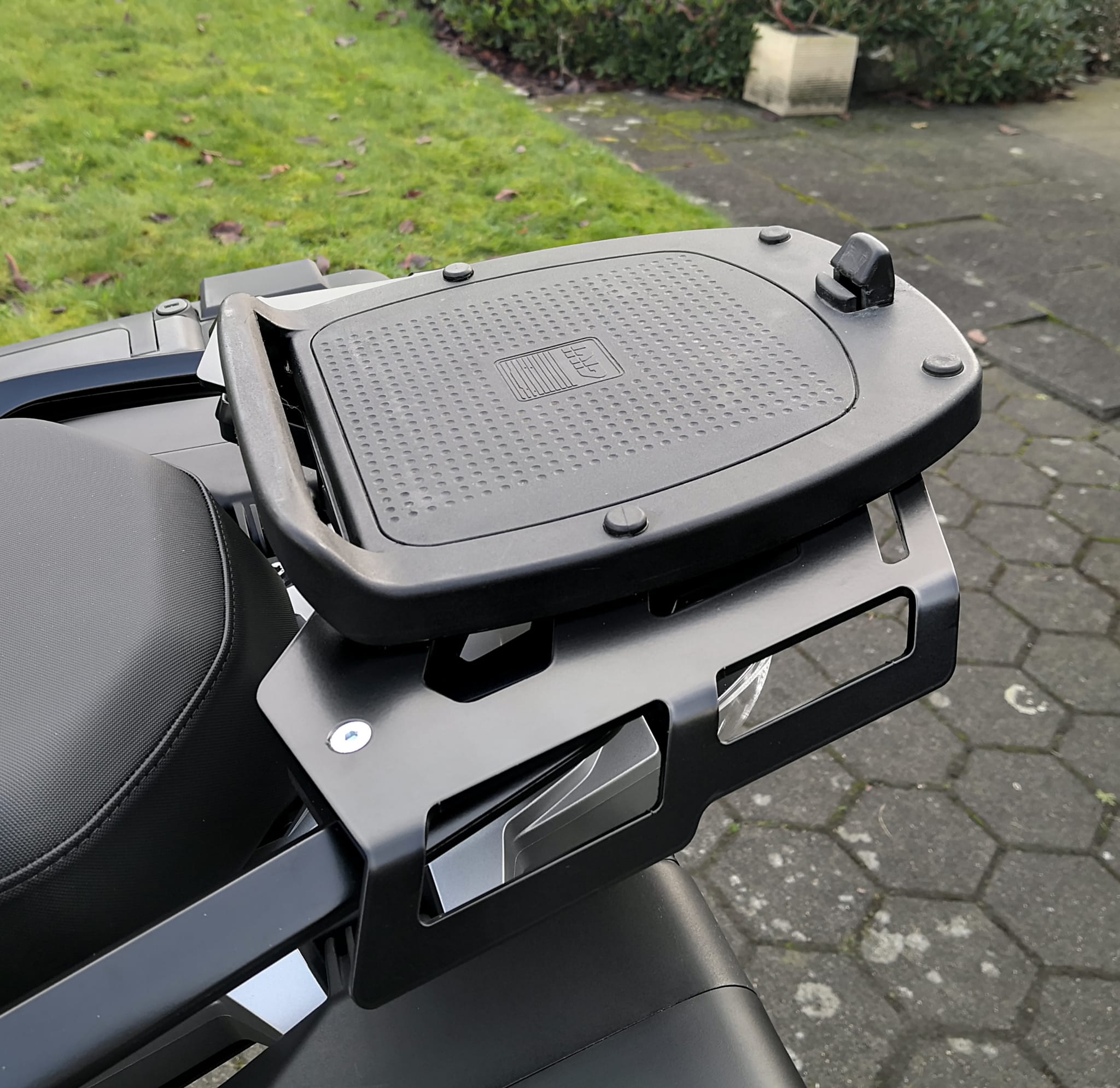

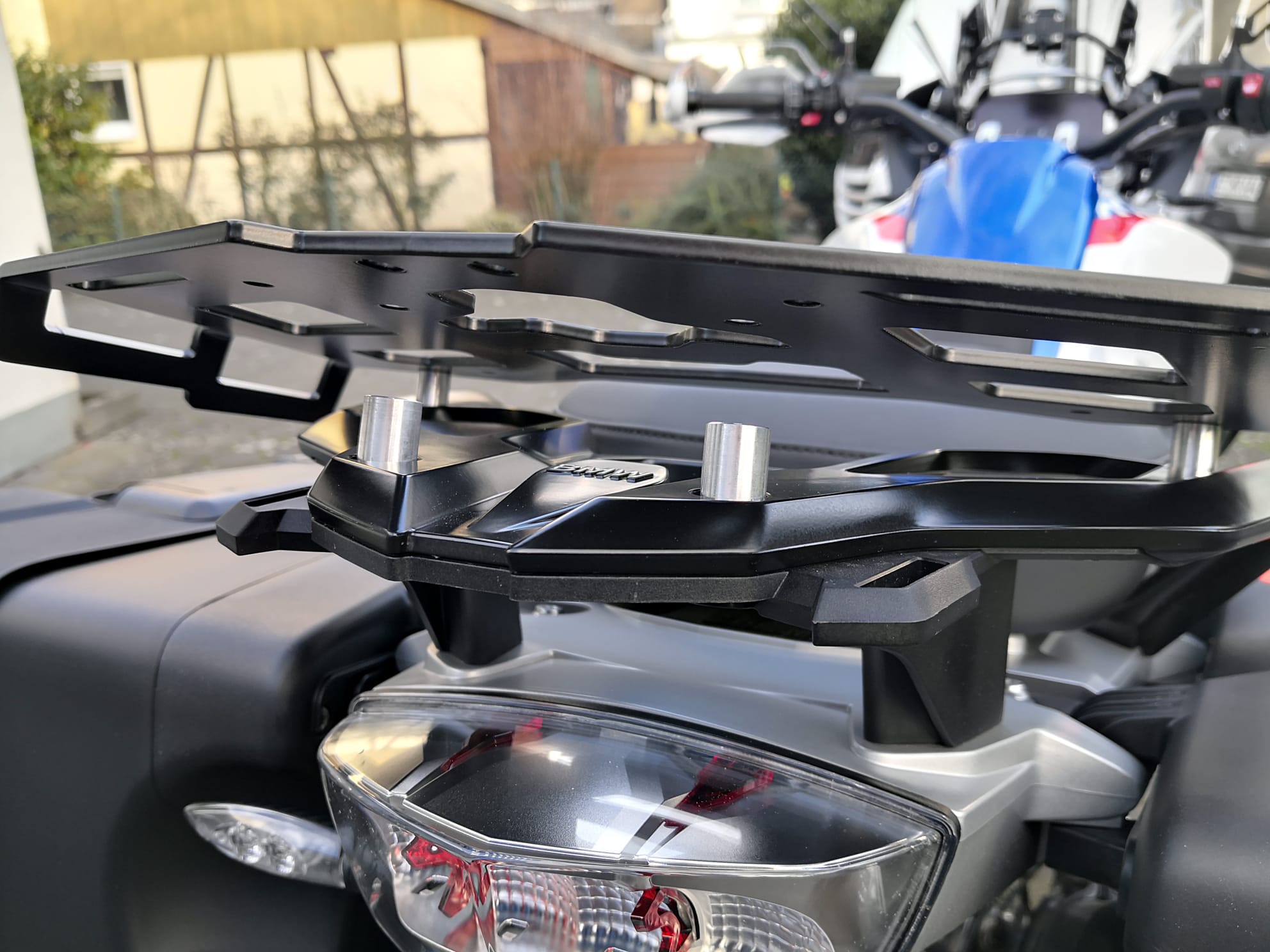

Mahlzeit und frohe Weihnachten zusammen,

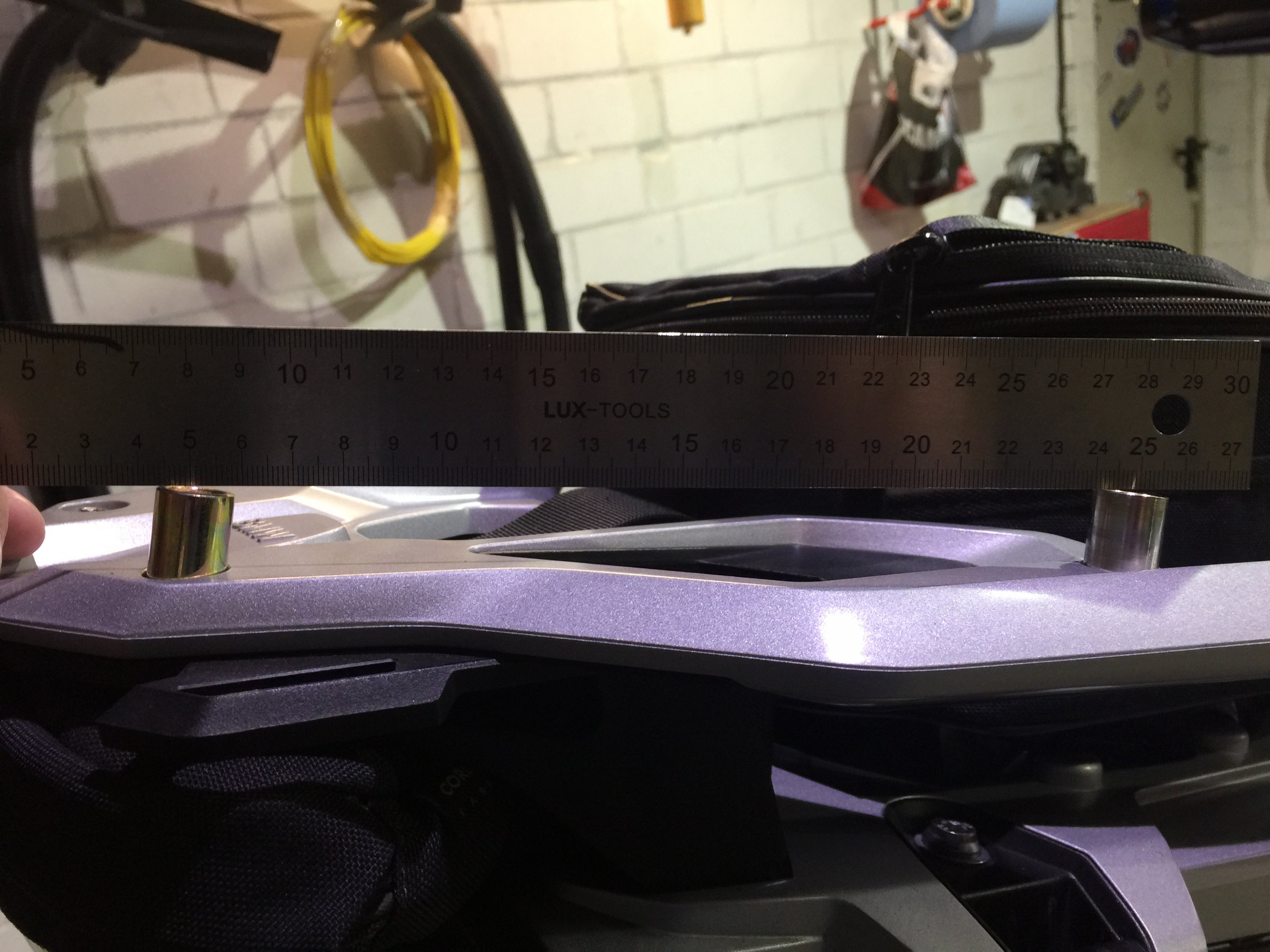

habe mir für meine 1250GS von Zieger (ibex-parts.de) die Gepäckbrücke gekauft, sieht soweit sehr gut aus. Jetzt die Frage, hat die hier auch jemand an seiner 1250ziger GS montiert?

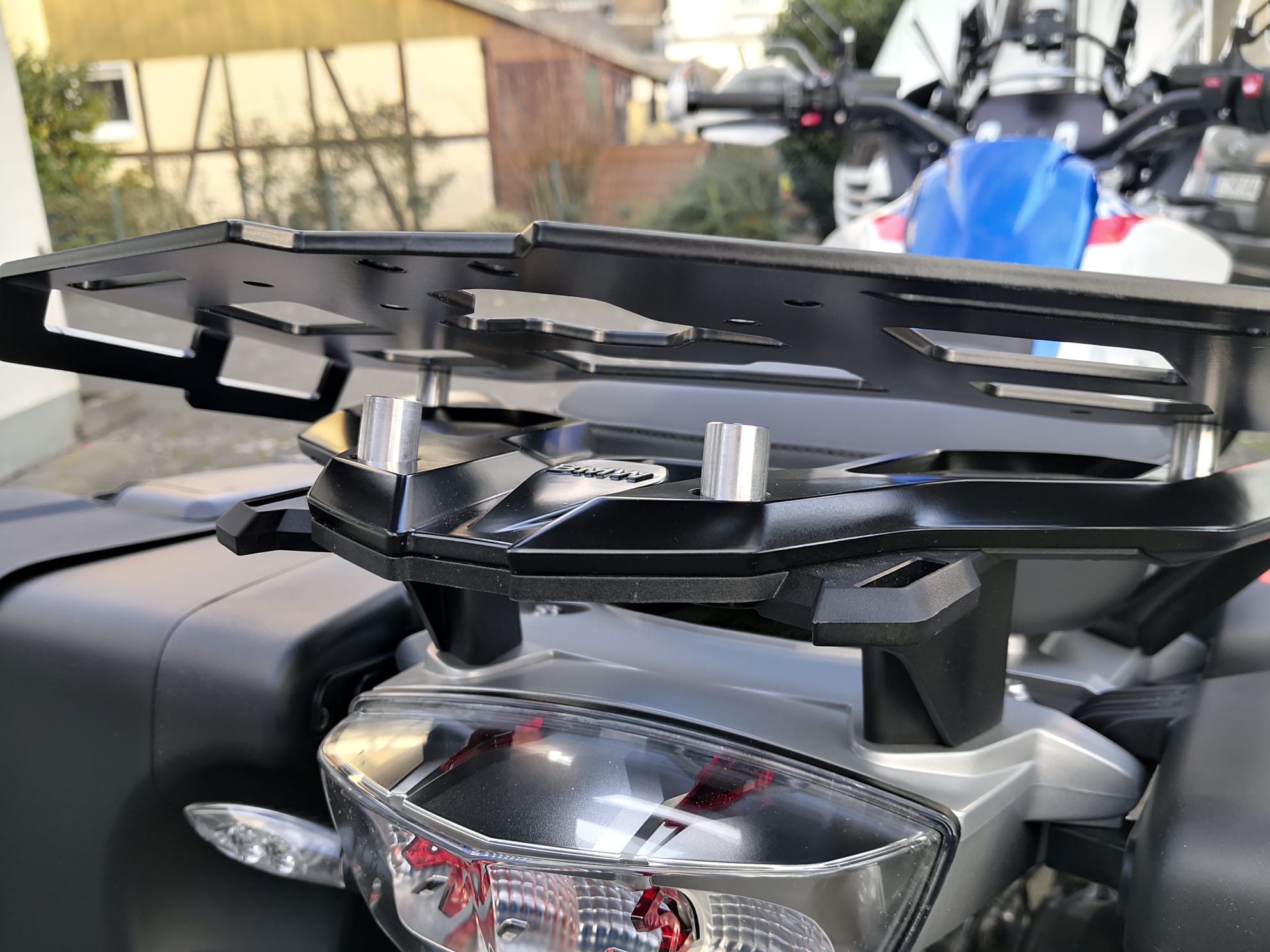

Problem, wenn man sie vorne handfest mit den Hülse verschraubt steht sie hinten viel zu hoch. Natürlich kann ich sie auflegen und mit den Distanzhülsen gleichmäßig fest verschrauben, dann steht das ganze aber unter Spannung, das denke ich ist nicht wirklich gut.
Hat den Träger hier noch jemand verbaut und das gleiche Problem gehabt und dann wie gelöst?

Sieht aus als würden die Hülsen nicht richtig in der Führung sitzen. Falsche Hülsen? Hülsen Durchmesser richtig?
vowi64
vowi64
29.02.2016
315
Niederösterreich
BMW R1250GS Exclusive
Hülsen verdrehen oder umdrehen, damit oben waagrecht ist und Platte aufliegt?
Gast45283
Man sieht doch förmlich das die Hülsen schräg in der Bohrung stecken. Also sind entweder die Hülsen im Durchmesser zu groß, oder an der Auflagefläche
stimmt was nicht.
RMB-1250GSGT
RMB-1250GSGT
25.12.2020
12
Hallo Robber,
dachte ich ja auch erst, leider eine optische Täuschung.
Fährst Du eine 1250GS oder hast an dieser schon eine Gepäckbrücke verbaut?
Gast45283
Ich fahre eine GS von 2018. Die ist aber bis auf den Motor baugleich mit der 1250er.
Also wenn die Hülsen flach aufliegen, kann es jetzt nur noch daran liegen das die vorderen, wo auf den Fotos die Schrauben drin sind wesentlich kürzer sein müssten. War denn bei der GB keine Anbauanleitung bei ?
Fass du nicht klar kommst, kann ich dir Hülsen in der passenden Länge drehen und Montag abschicken.

Gut dass Du es hier schreibst, wollte die Platte auch bei meiner neuen 1250er montieren. So wie ich das sehe sind das die falschen Hülsen. Sind die Auflagenflächen der Hülsen schräg zur Gepäckplatte müssen auch schräge Hülsen verbaut werden. Ich würde entweder beim Hersteller die passenden Hülsen ordern oder falls die Hülsen aus Alu sind diese mit der Feile so lange bearbeiten, bis die Einbaulage passt. Verspannen würde ich das Teil auf keinen Fall.
Halte uns bitte auf dem Laufenden.
Ich gehe später mal in die Garage und schaue wie das bei meiner 2019er aussieht.

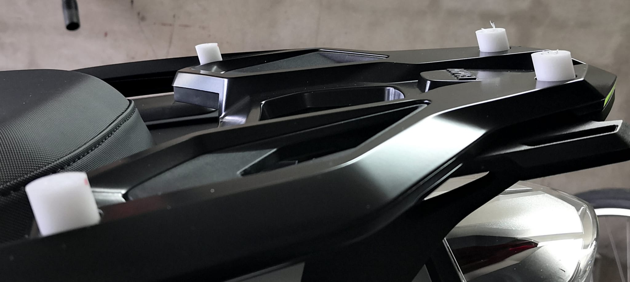

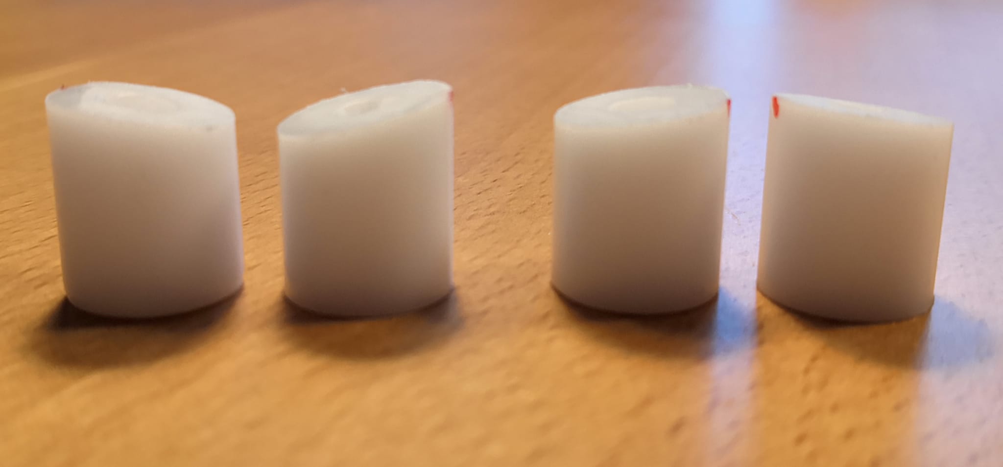

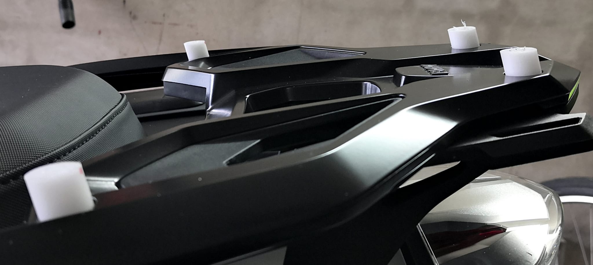

Habe gerade mal 4 Hülsen aus Plaste, die ich vor ein paar Wochen schon einmal angefertigt hatte abgeschrägt, das scheint die Lösung zu sein. Die Brücke liegt jetzt besser auf, wobei nicht perfekt weil mit der Feile bearbeitet. Aber ich werde mal den Hersteller anrufen und nach speziellen Hülsen fragen.

Ja, scheint so. Ich war gerade in der Garage und habe nachgeschaut, die Auflagepunkte sind schräg zur Gepäckbrücke. Bei meiner 1200er Lufti waren schräge Ausgleichsscheiben dabei, da hier die Auflagepunkte auch schräg waren. Wie schon geschrieben...das Dingens muss passen. Verspannen ist bei dem Kunststoffkörper nicht ratsam. Bin gespannt wie es weiter geht.

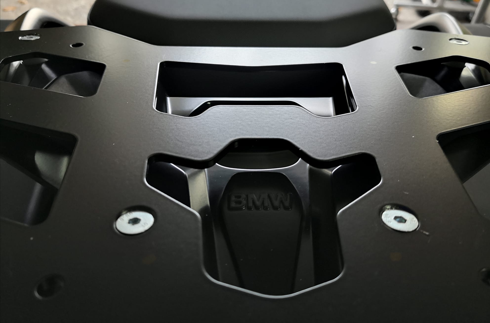

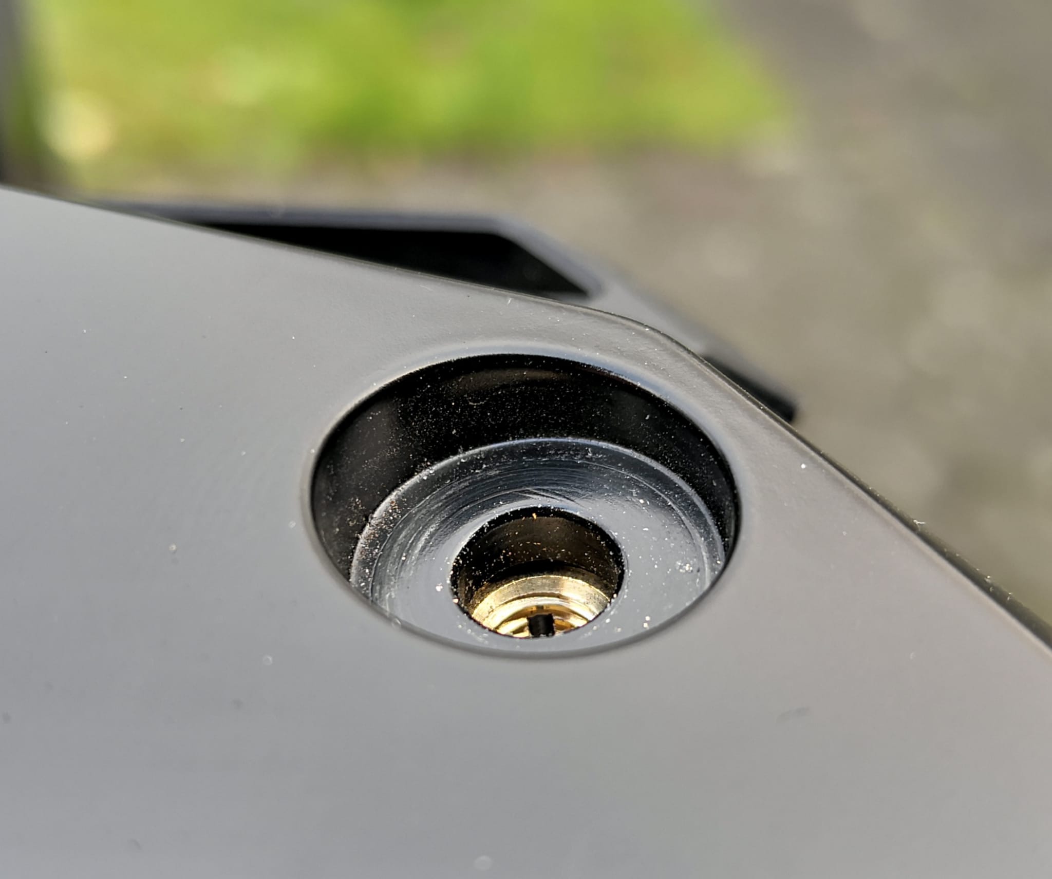

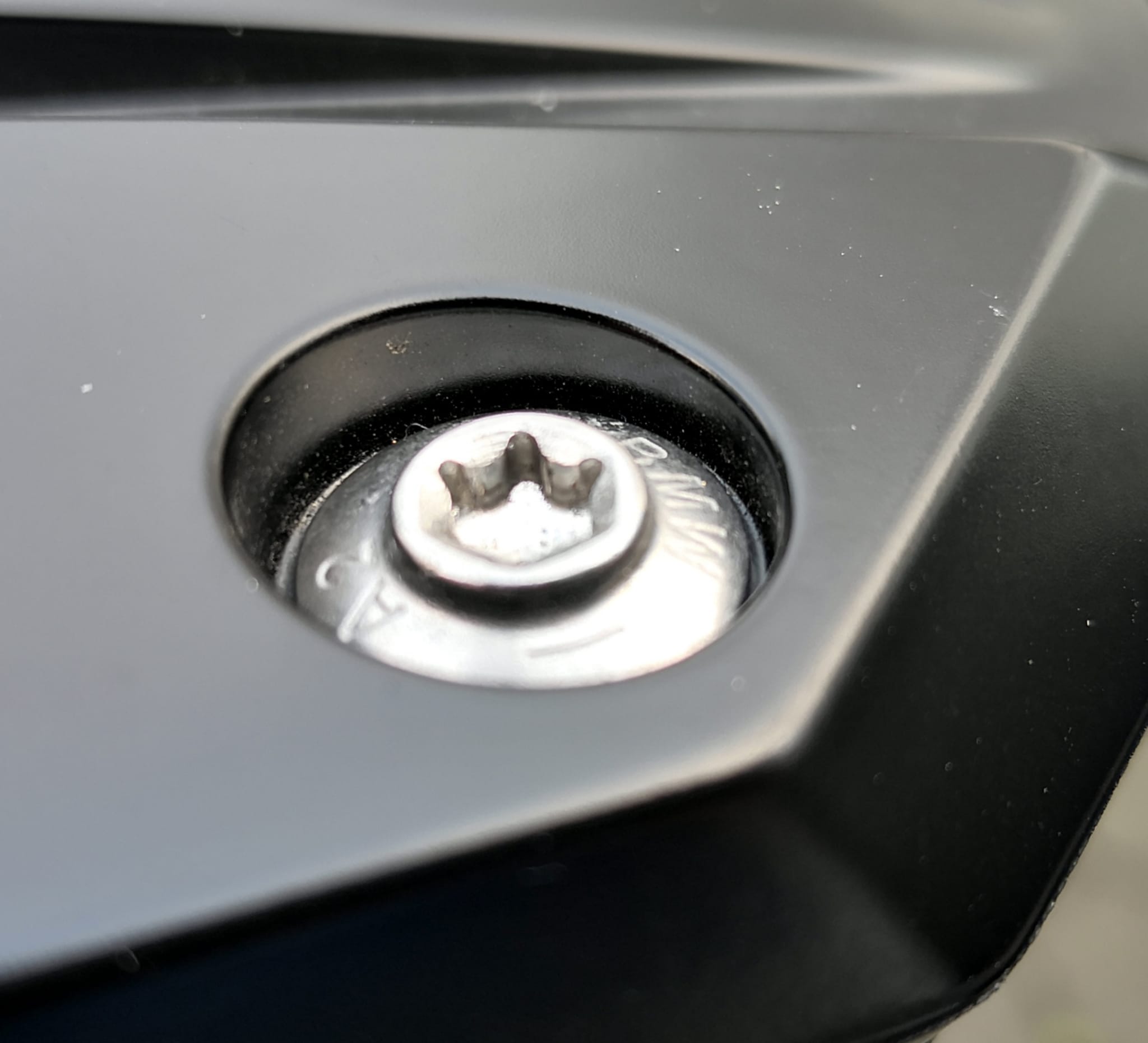

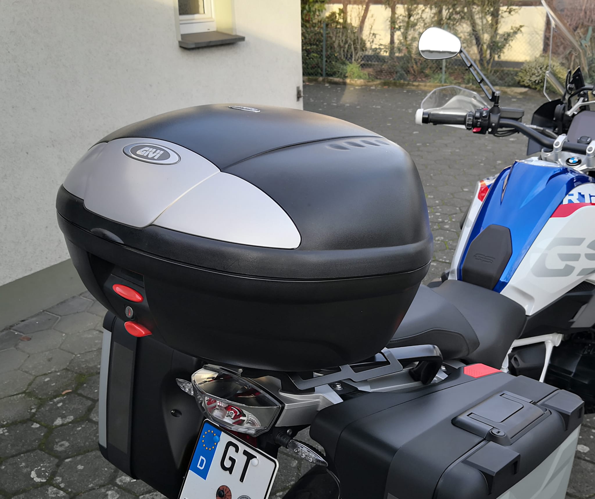

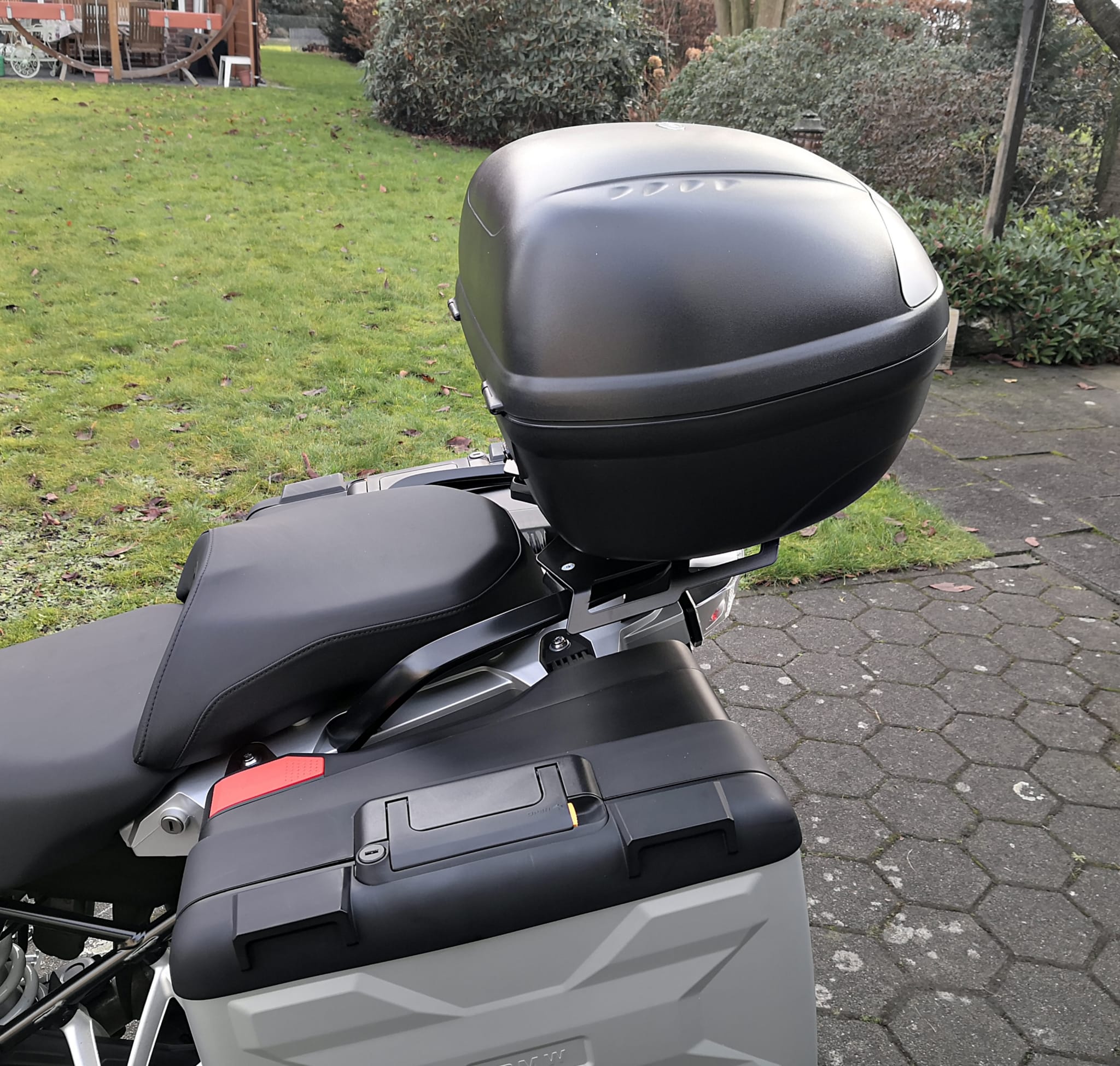

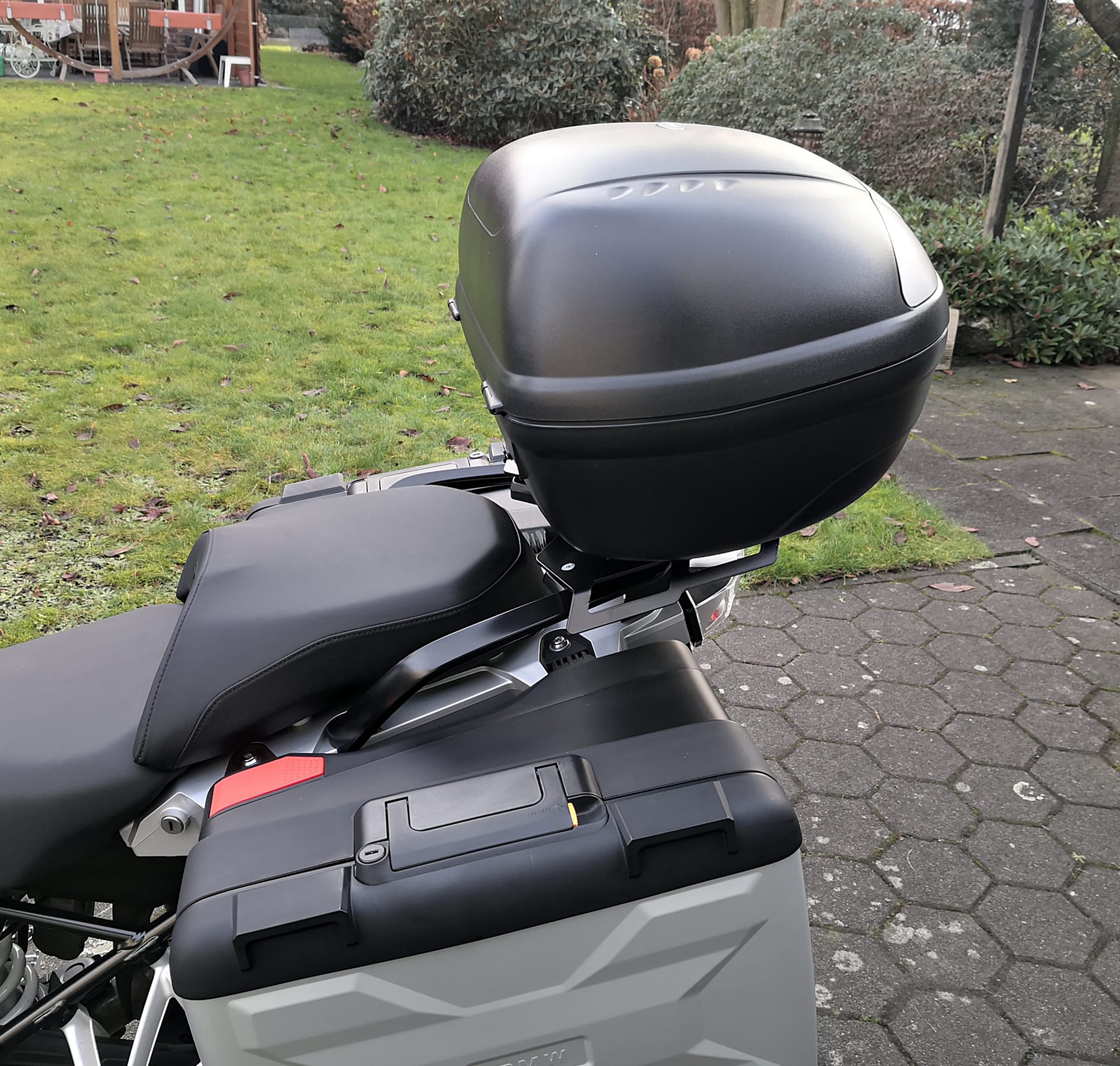

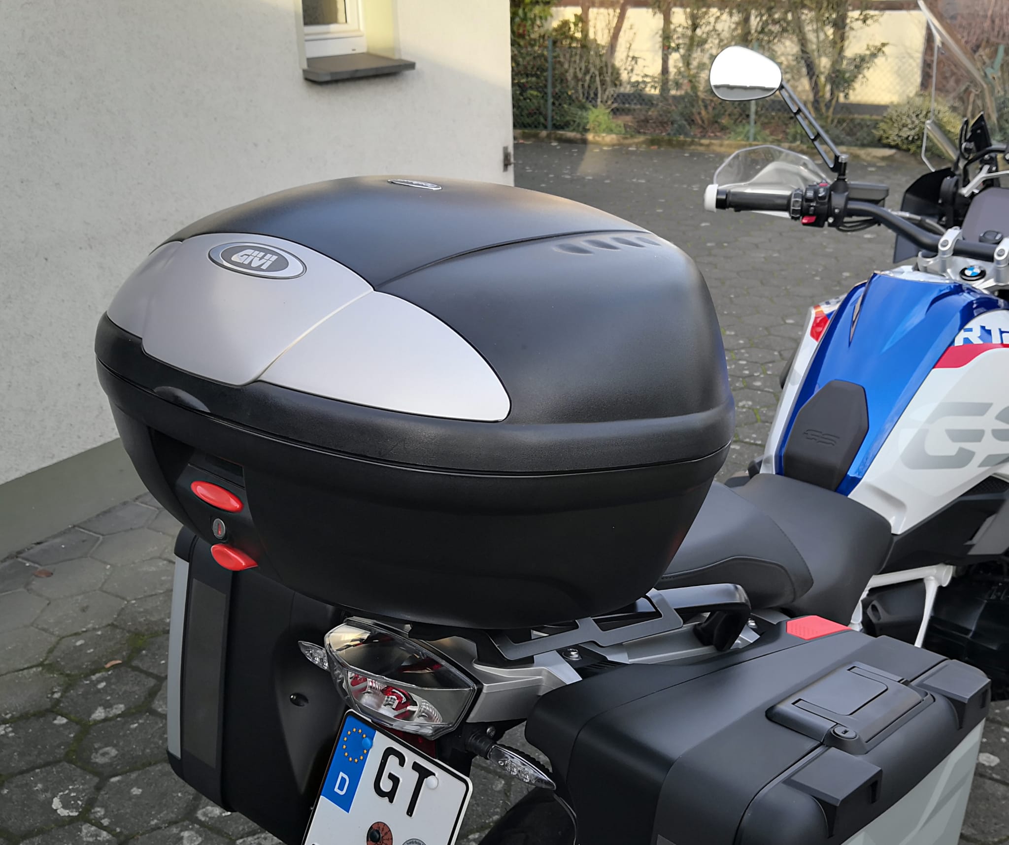

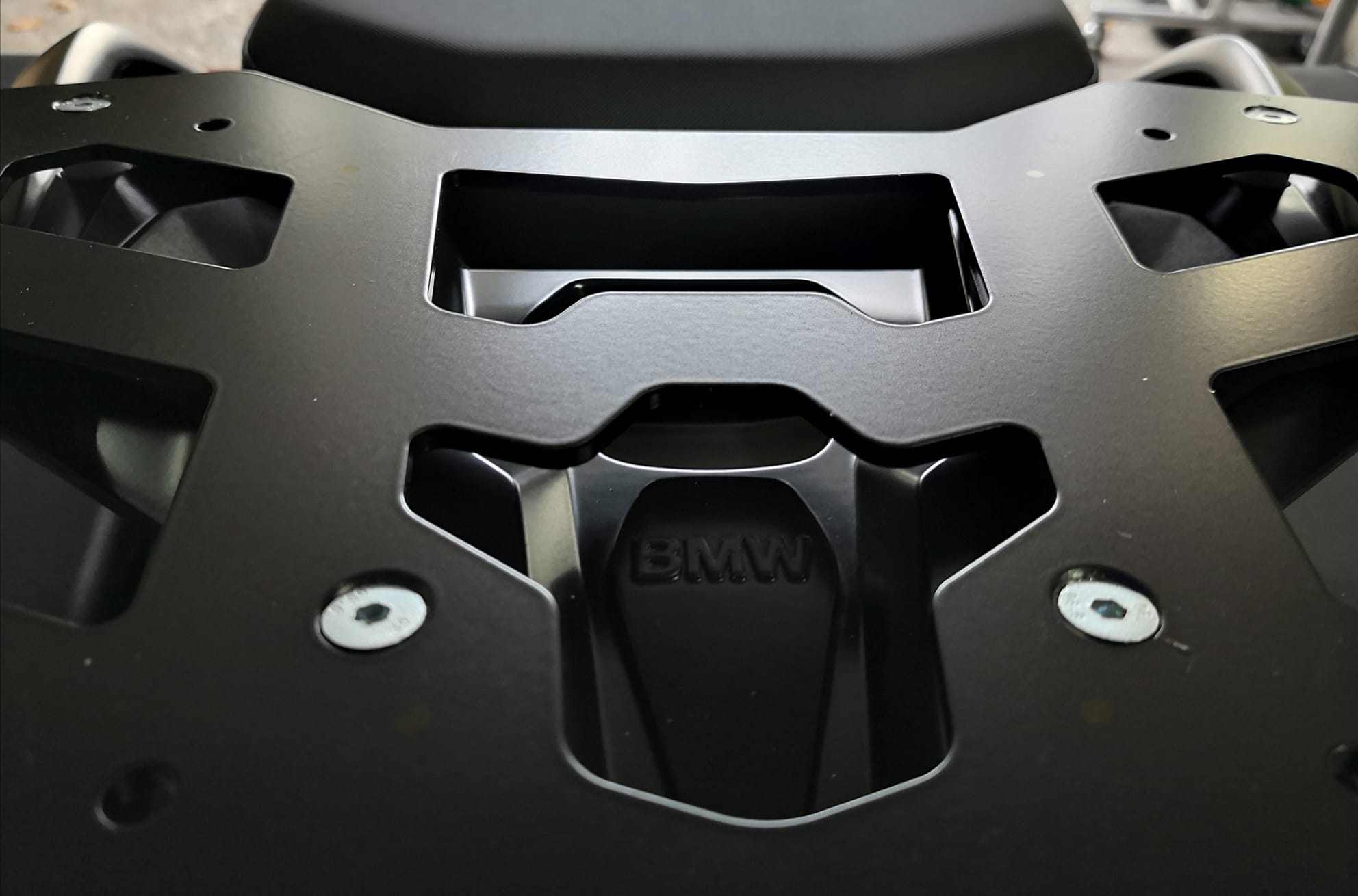

Mahlzeit, habe fertig. ;-)

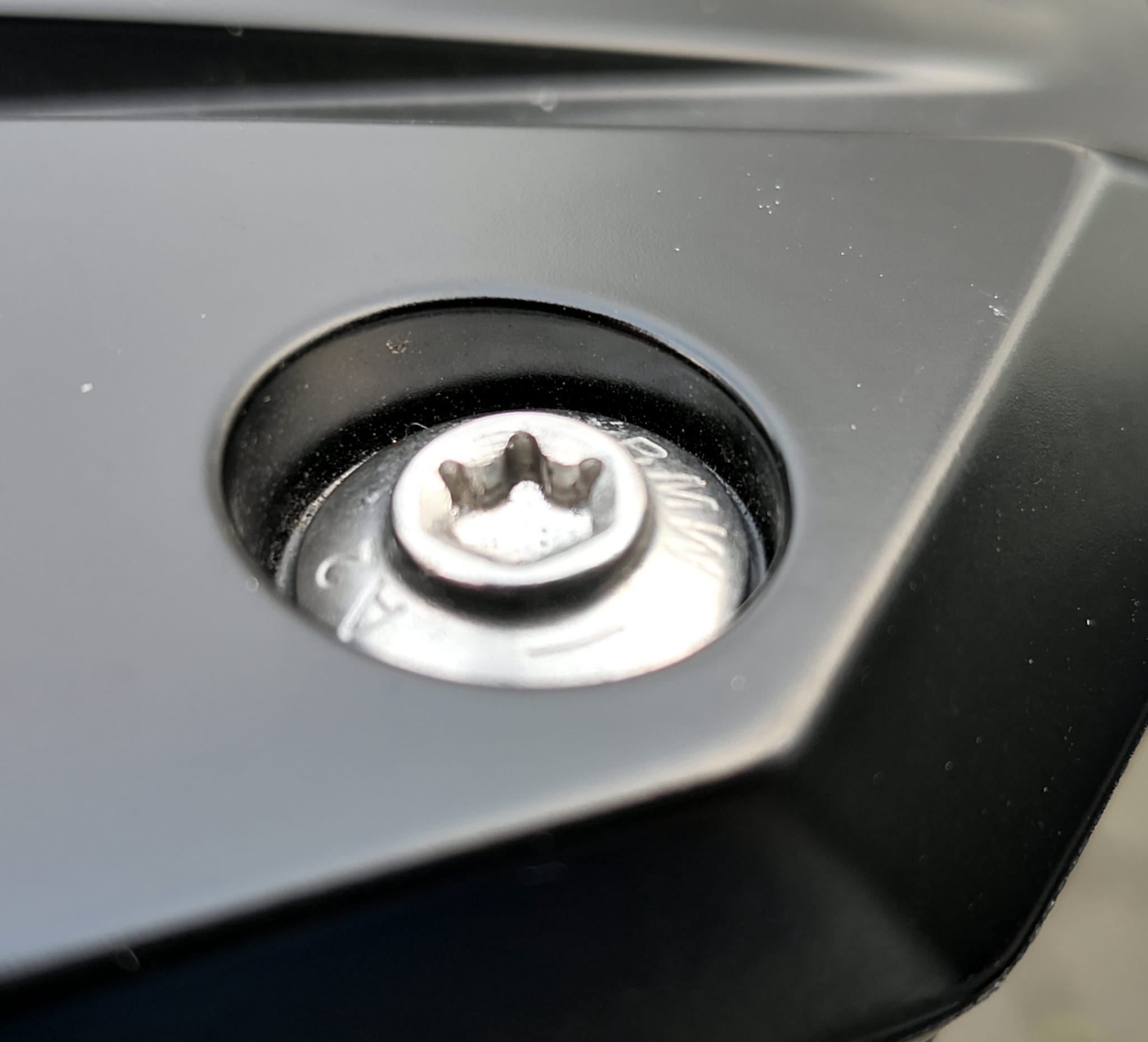

War etwas Fummelig, habe die eigenen Abstandshülsen noch etwas angepasst und so gut wie spannungsfrei verschraubt. Auf den Bildern kann man die Problematik glaube ich ganz gut erkennen, die Hülsen müssen abgeschrägt werden, die Schrauben sitzen dadurch zwar etwas schräg, da es aber Senkkopfschrauben sind ist es kein Problem.
Sitzt alles fest und wackelt nicht.
Das Topcase ist natürlich Geschmackssache, ich finde es sehr komfortabel.
Schönes Wochenende noch,
Roland

Ist gut geworden :daumen-hoch: . Topcase gefällt ja nicht jedem. Sieht immer etwas nach Roller oder Pizza-Lieferservice aus. Egal, fahre auch lieber mit Topcas, als mit dne großen Koffern, wenn ich diese nicht brauche.

Ja, die Gepäckbrücke gefällt mir auch, die werde ich bestellen. Danke für Deine Erfahrungen.
Und als langjähriger Topcasefahrer meine ich : "Sieht besch... aus, ist aber saupraktisch, die Sozia hat was zum anlehnen und stört beim Fahren nicht."

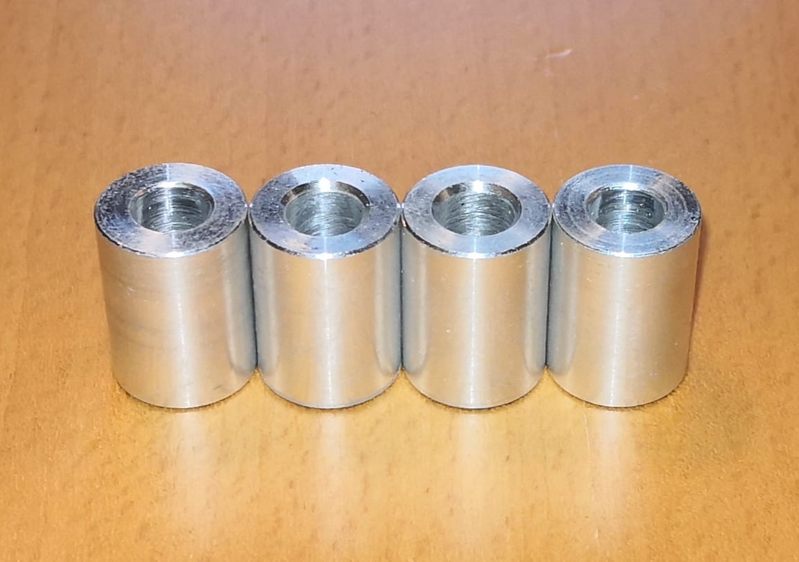

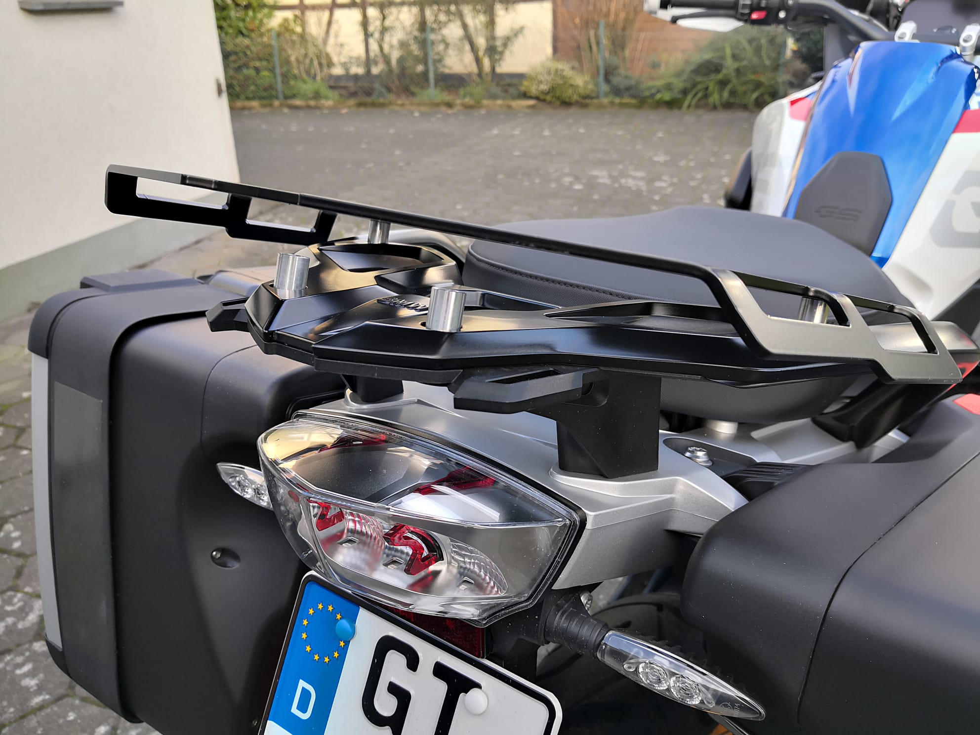

Ich habe heute mal ein ein Foto gemacht mit geraden Büchsen. Da sieht man deutlich das diese 2-3mm schräg angeschliffen / gefeilt werden müssen. Dann passt es.
