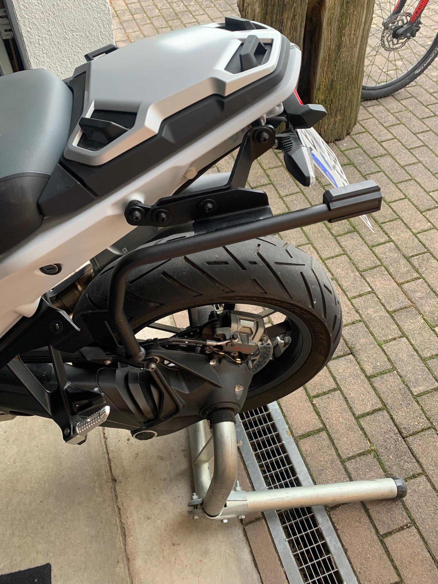

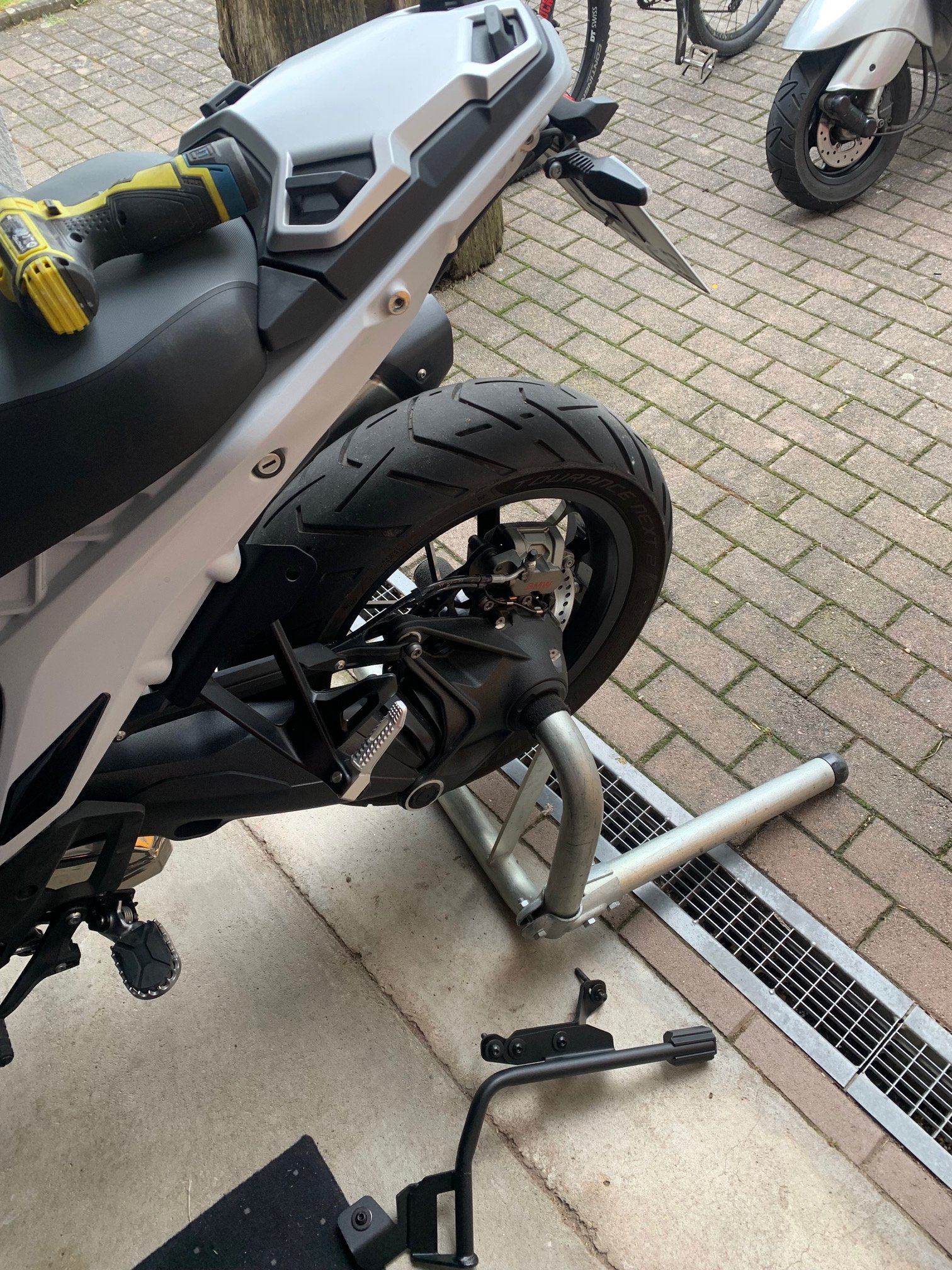

Vielleicht kann ja mal jemand bei passender Gelegenheit ein Bild machen, wenn der L-Träger abgenommen wurde.

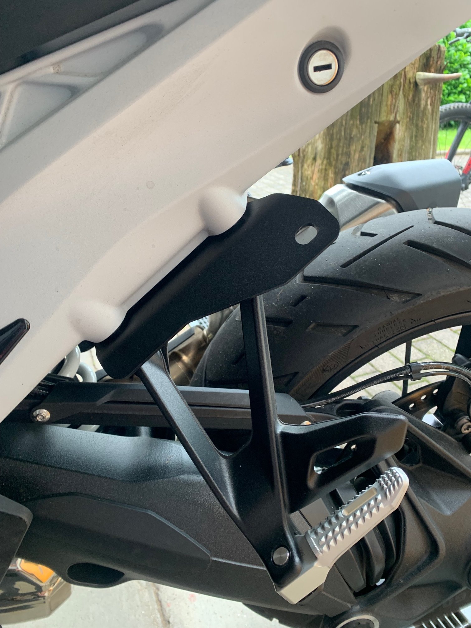

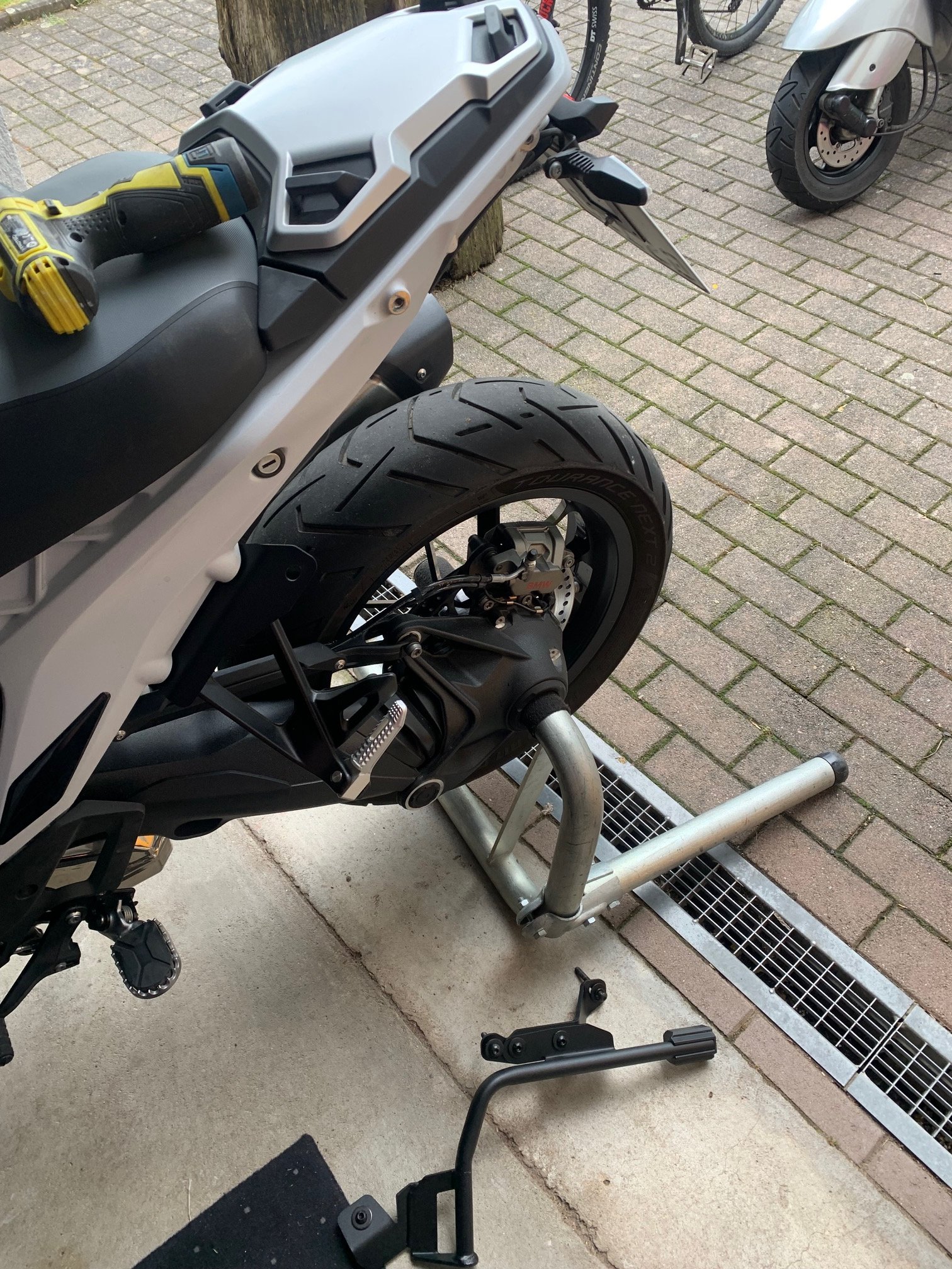

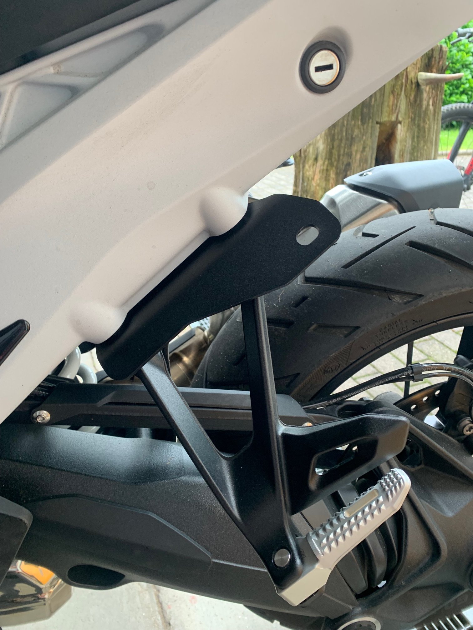

In der Praxis bleibt das Blech an der Fußraste dran, nur die Schraube für den L-Träger wird gelöst und die beiden Schrauben an den Heckrahmen. Dann ist schon alles demontiert und die Reling kann wieder ran; Arbeitszeit zu vernachlässigen, da im Fall bei der erneuten Montage nichts justiert werden muss.
Die Heckverkleidung unter der Soziussitzbank muss etwas modifiziert werden, aber erst brauche ich eine neue.

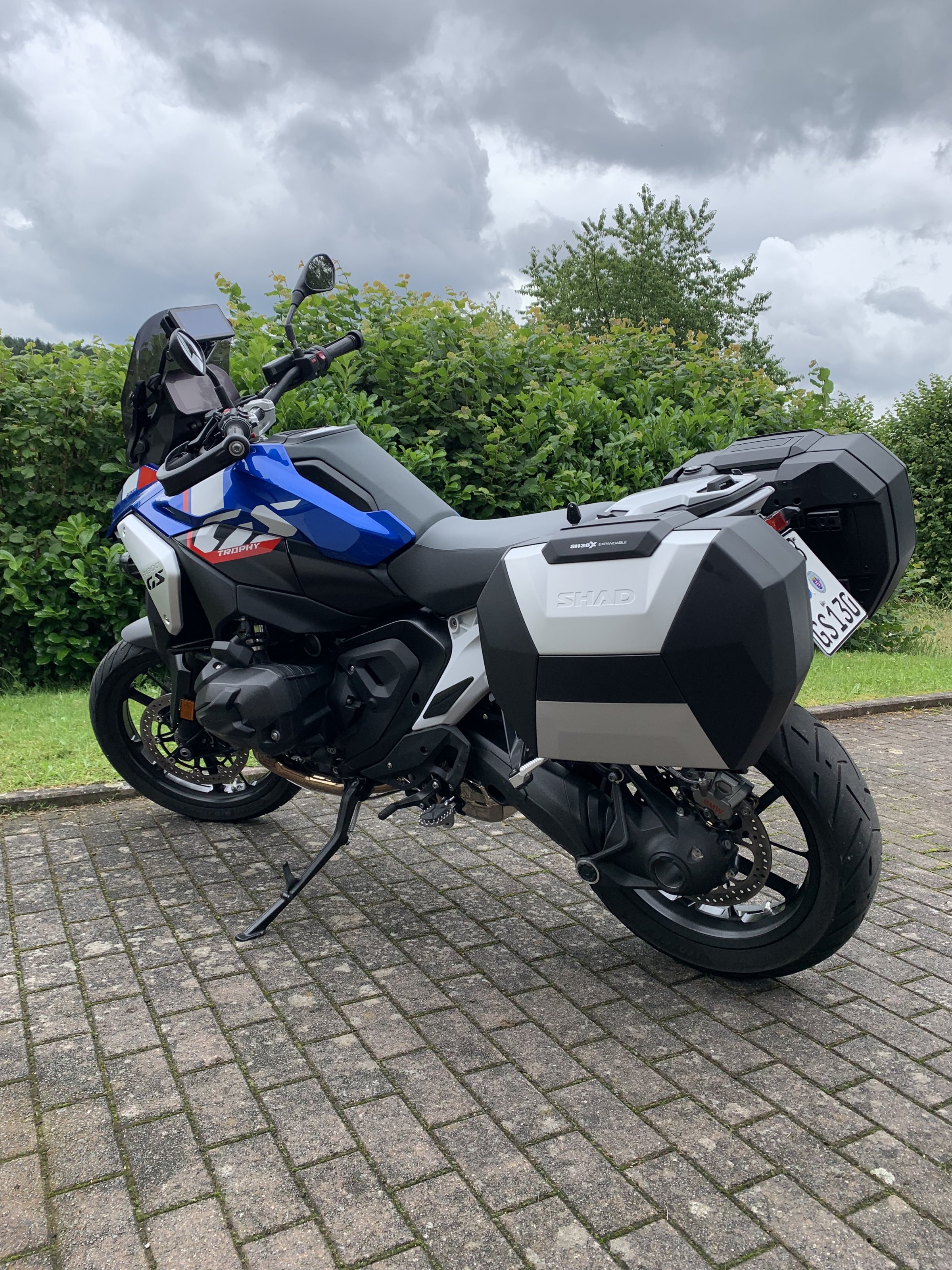

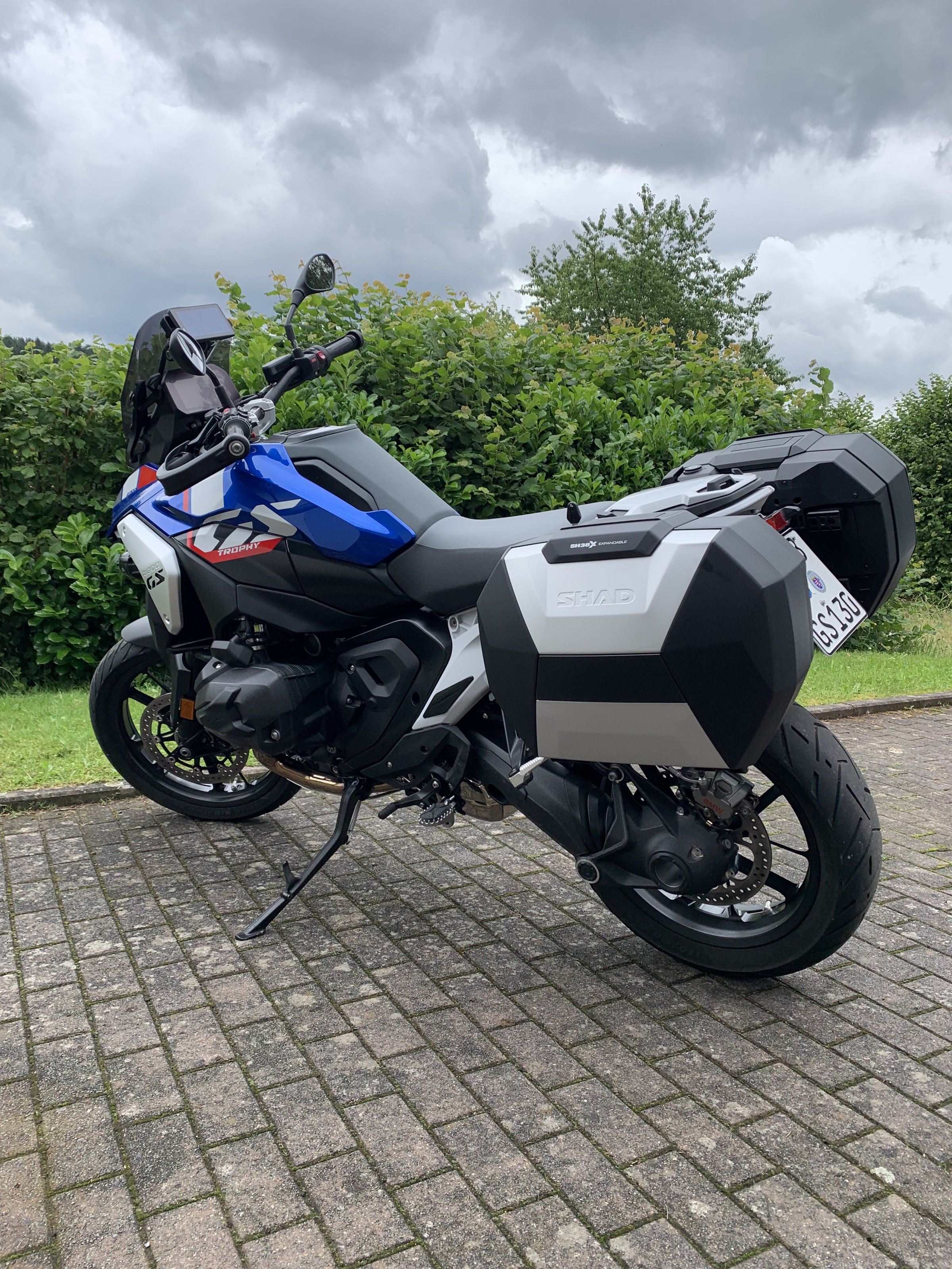

Vielen Dank für die Bilder. Kannst du mal einen Koffer dranhängen. Habe auch das kurze Heck mit der Soziusabdeckplatte.
Danke.

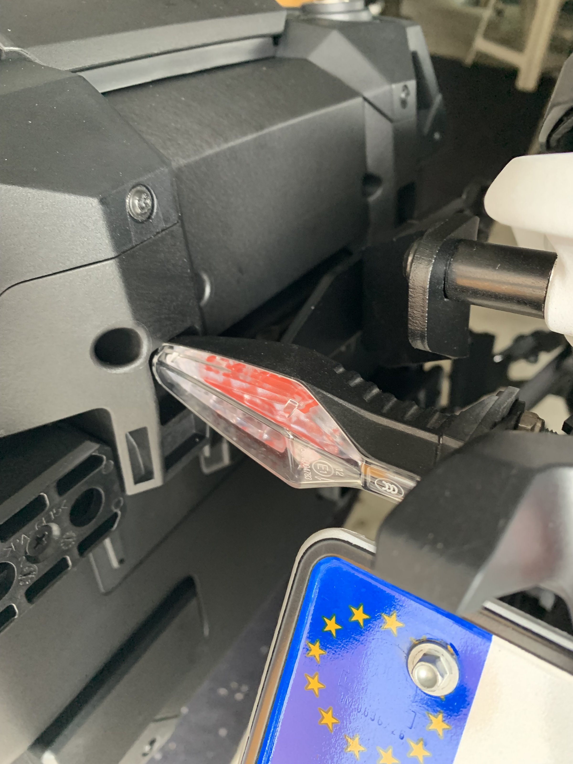

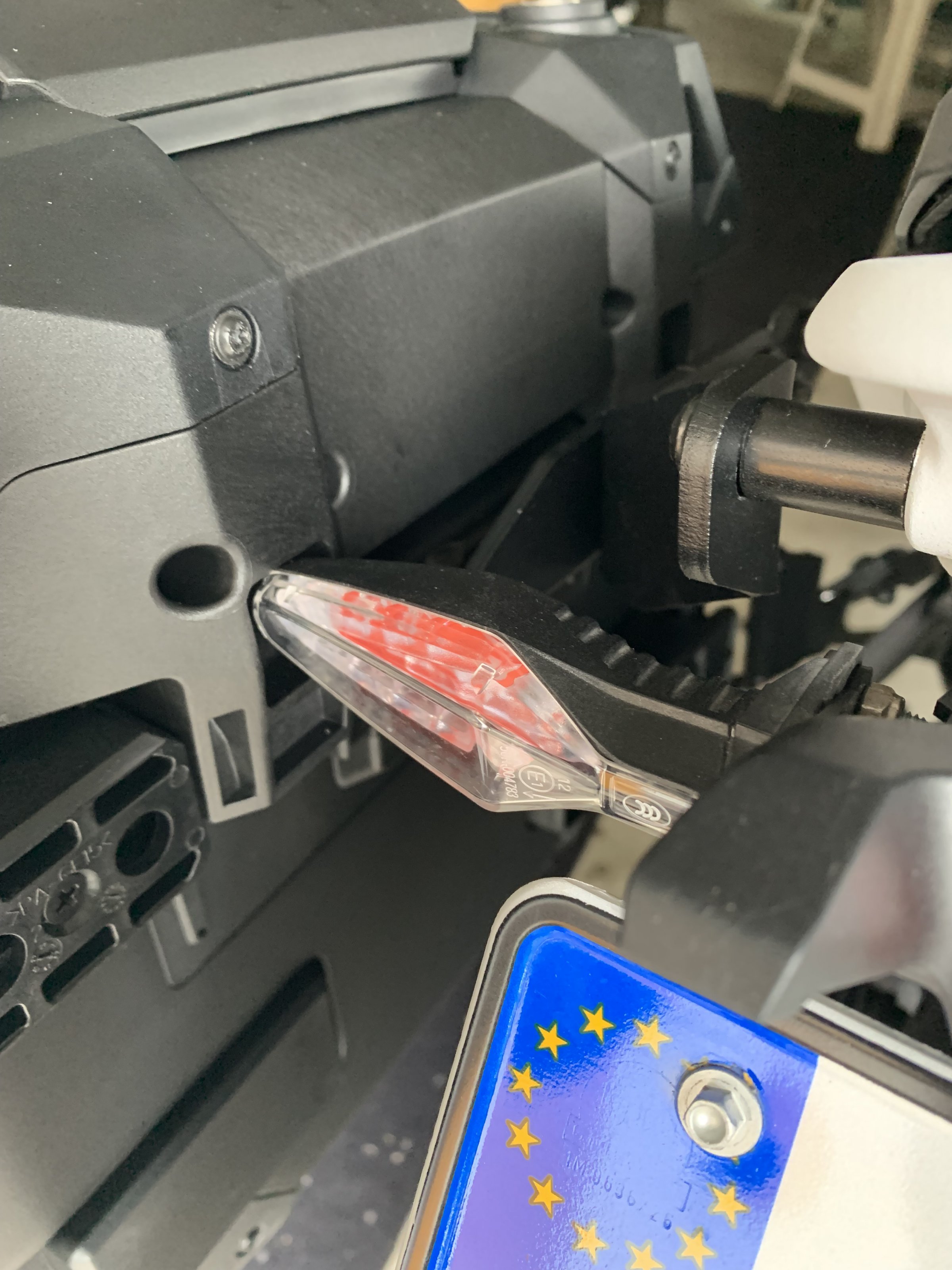

Die Spitze des Blinkers taucht ca. 3-4mm in den Koffer ein. Aber da hat der Koffer eine Aussparung, weshalb es kein Problem darstellt.

Die Koffer sind nach meiner Ansicht das beste Preis-Leistungs-Paket. Die Träger für 177.- und die Koffer für 557.- gekauft; vs. BMW Lösung aus Halter/Tourenpaket 700.- und Koffer 1000.- die mir zu teuer war.
Frenkcastle möchte für seine Taschen und Halter 1100.-.
Andere Systeme habe ich nicht in Betracht gezogen
Danke für die Bilder. Die Vibrationen des Koffers haben keine Auswirkungen auf den Blinker?

Vielleicht noch etwas früh für eine Aussage. Aber da es öfter mal durch die Büsche geht, bleiben Schrammen nicht aus.

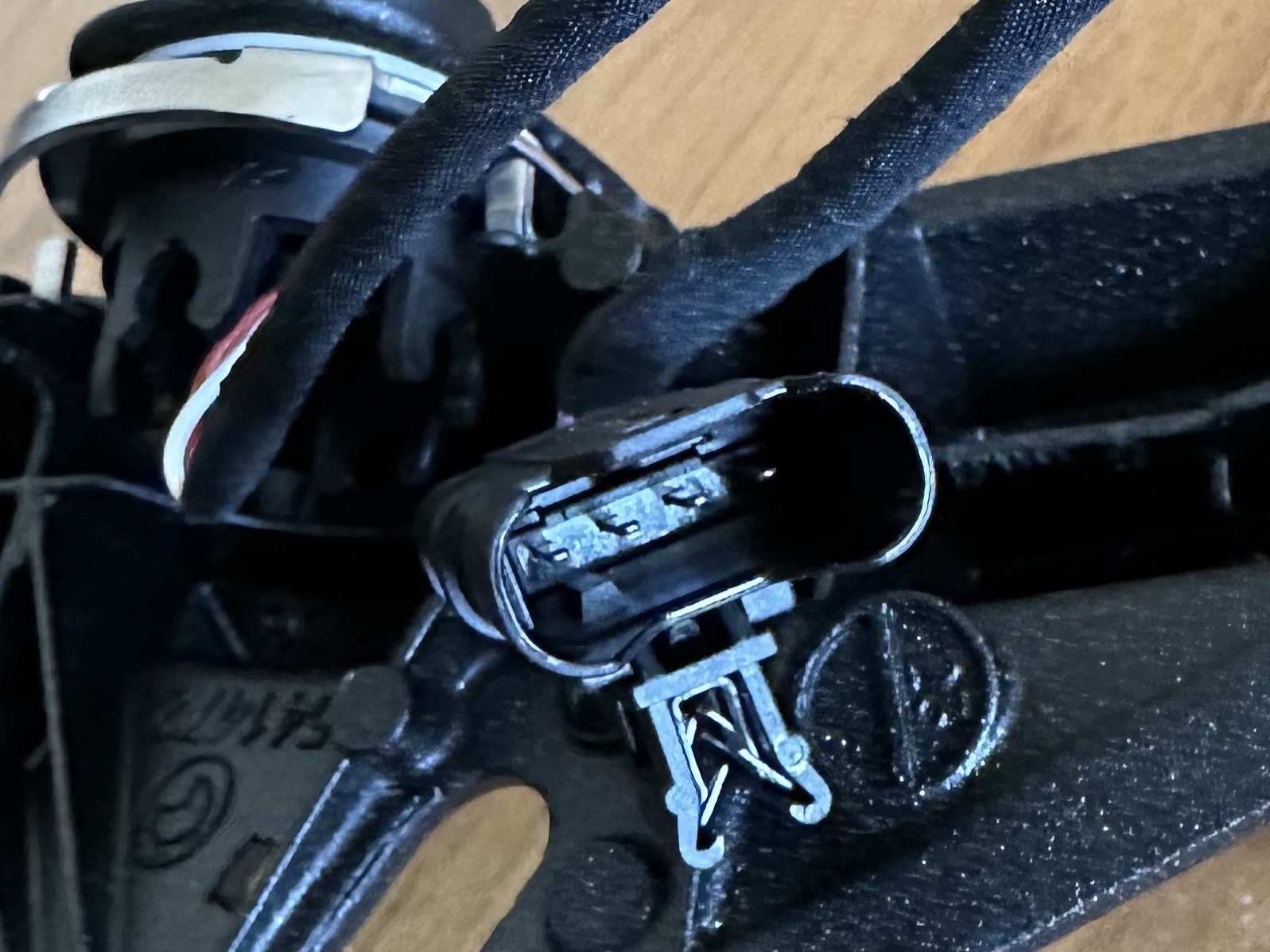

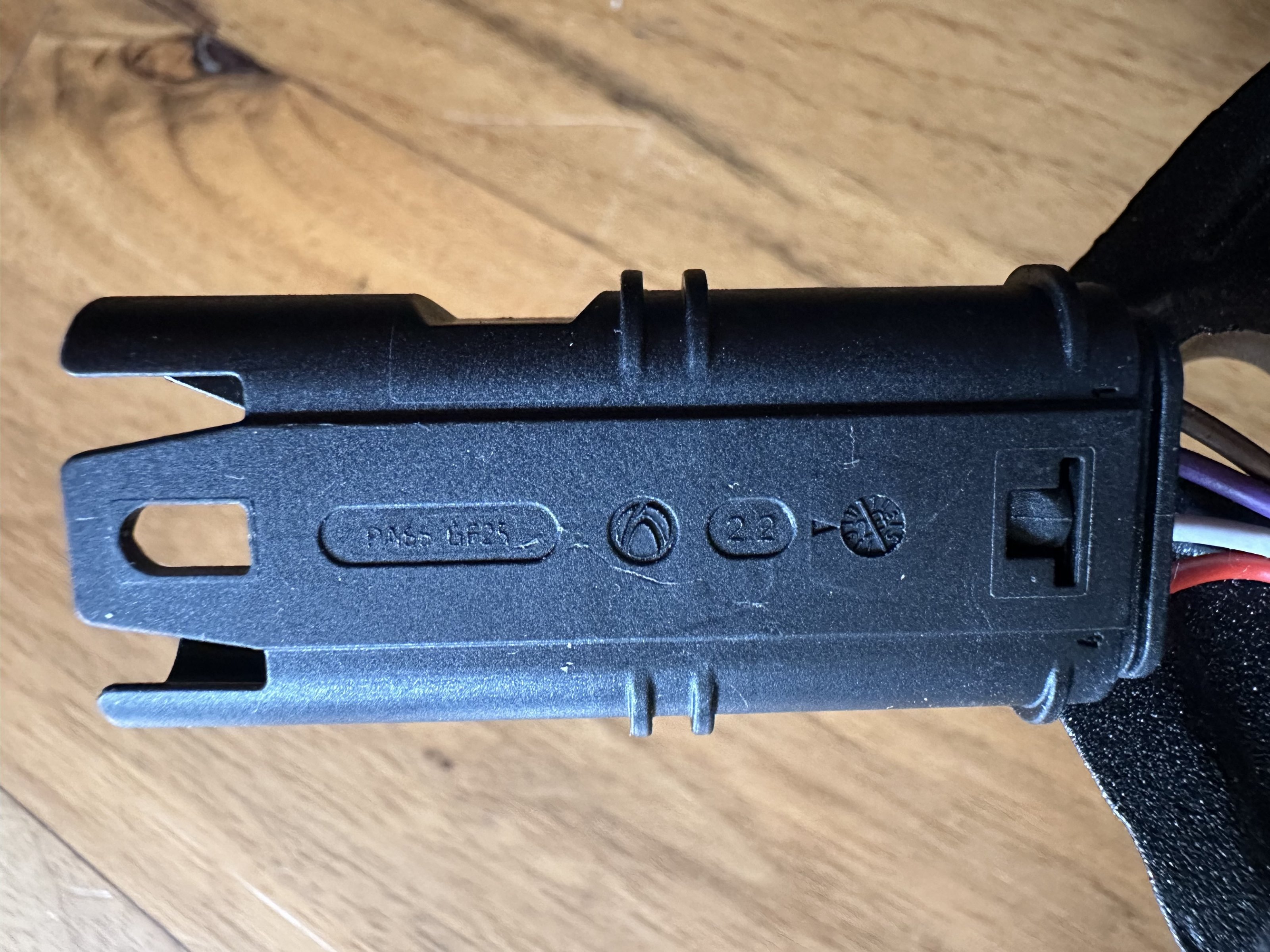

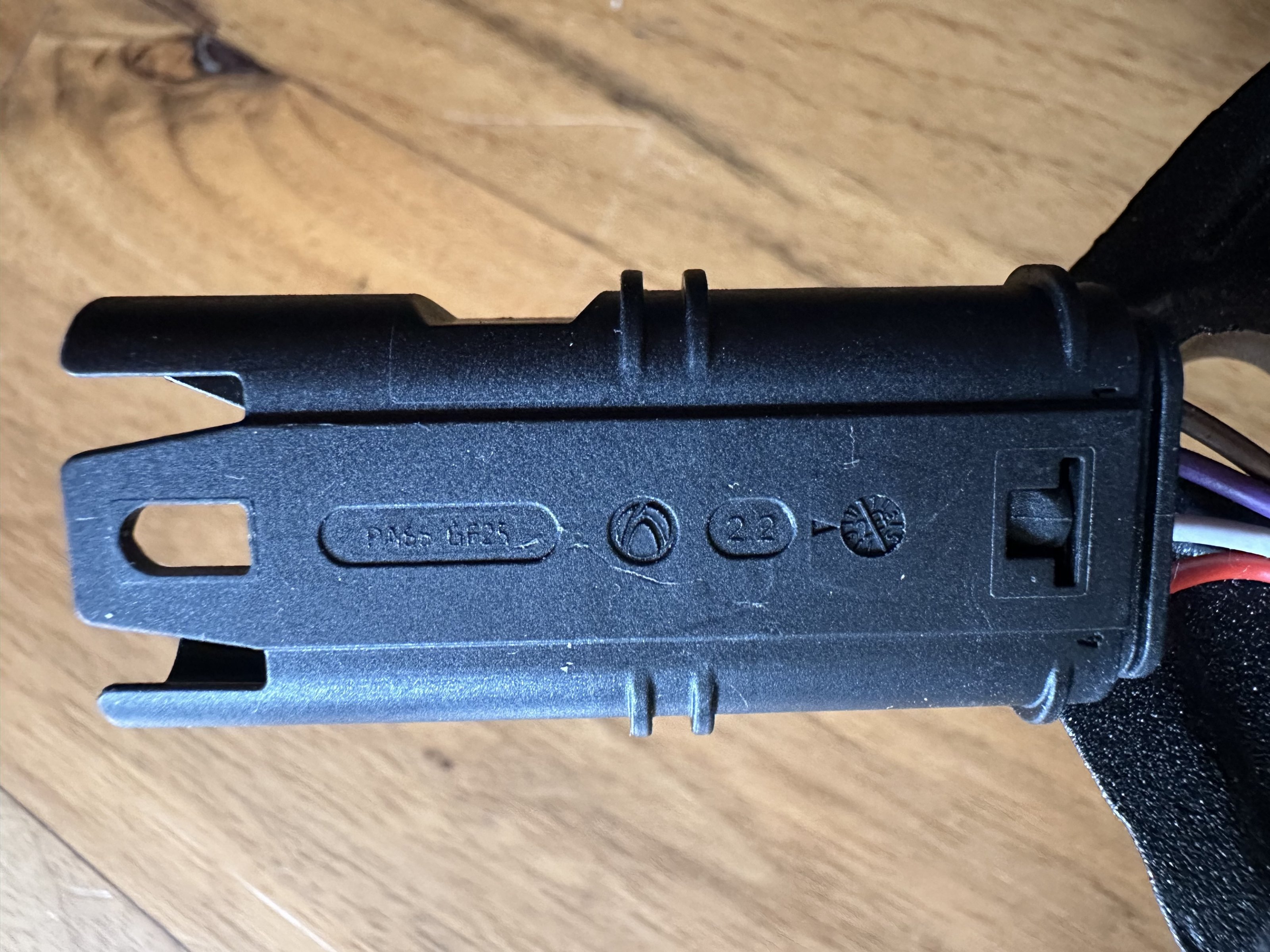

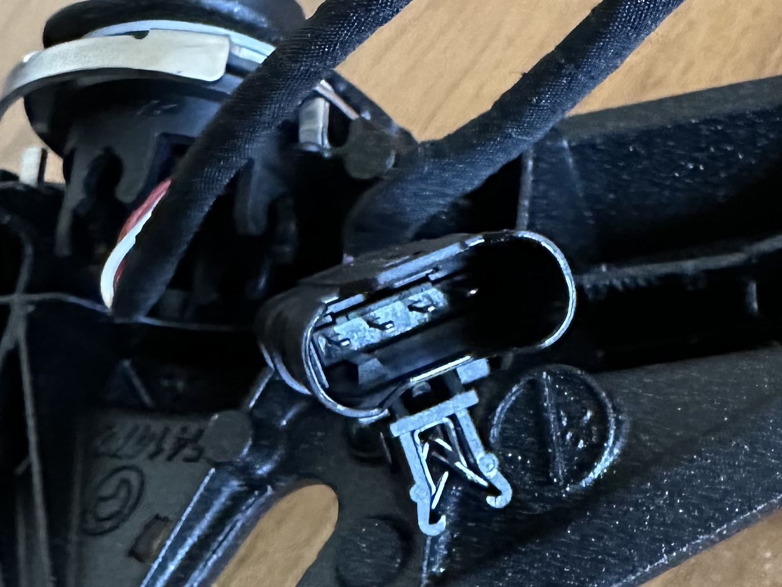

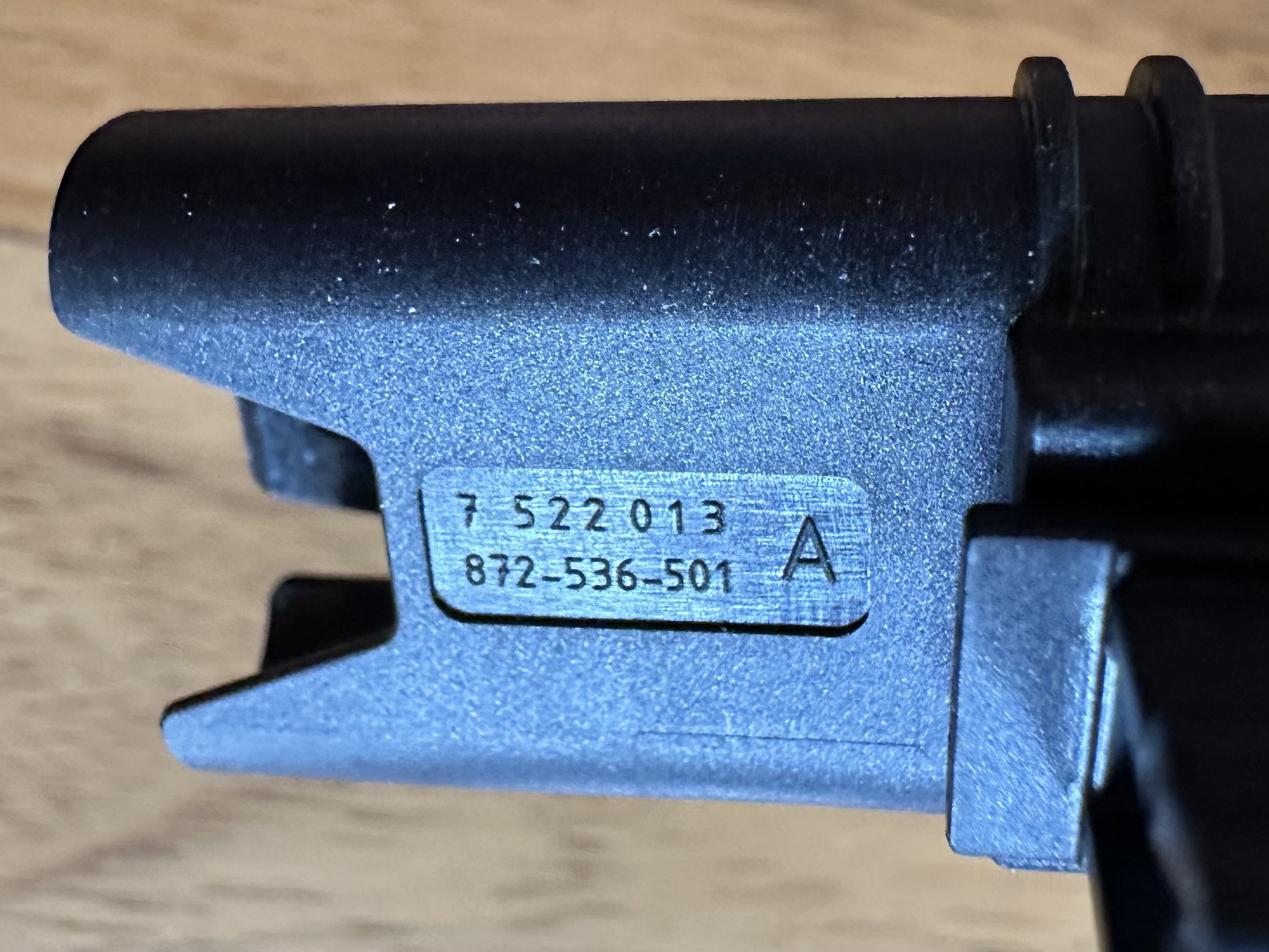

Eigentlich bräuchte ich einen Adapter, um USB an den org. Anschlüssen für die Koffer abzugreifen und in den SH38X zu legen. Gibt es einen Adapter der auf den BMW Anschluss (5) passt?
