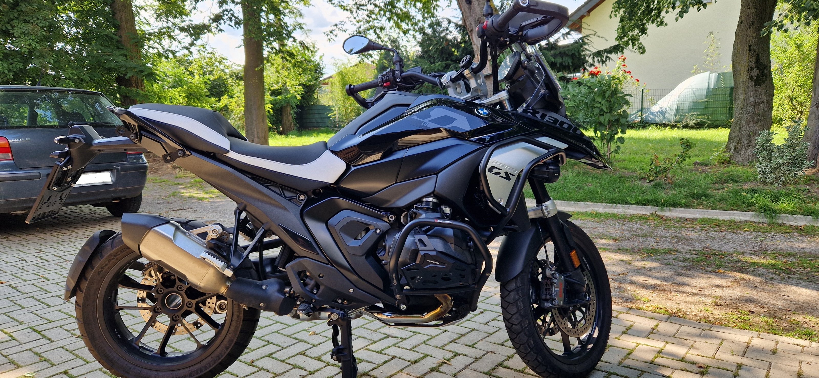

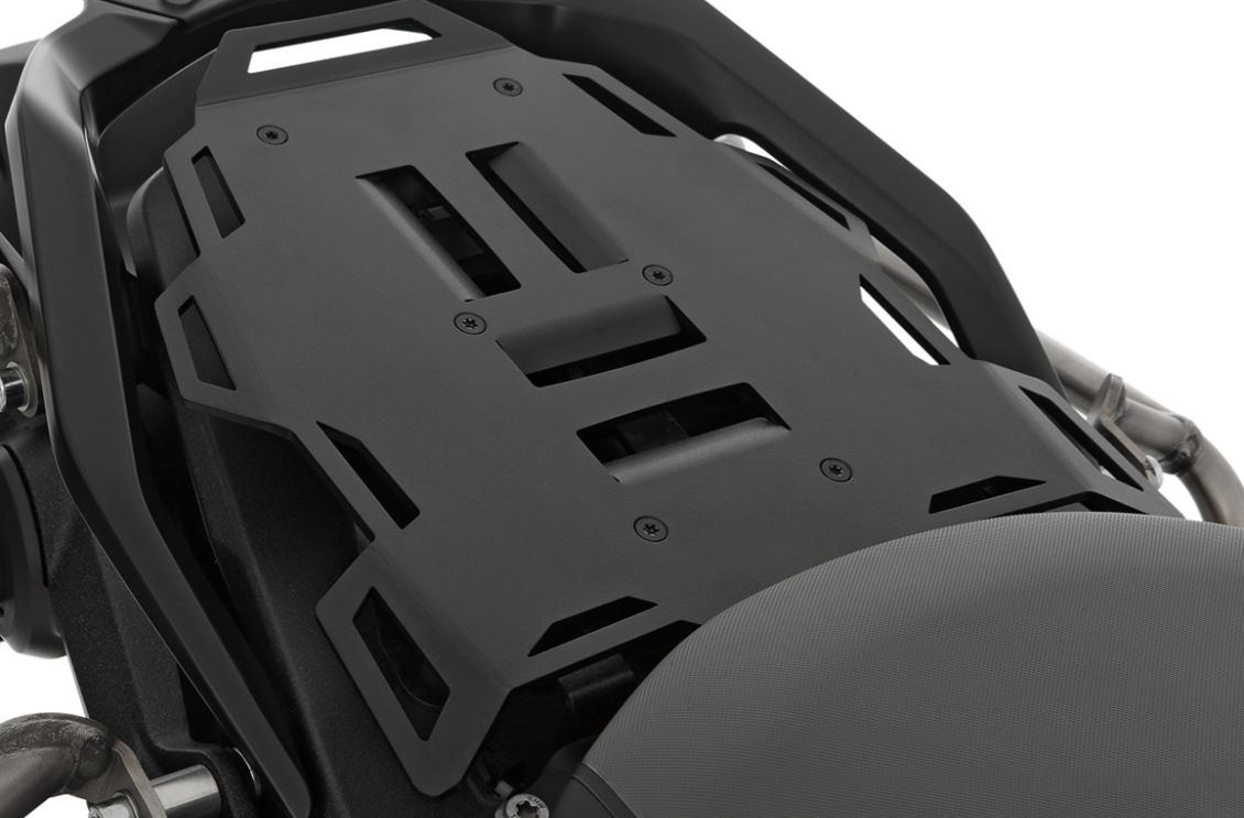

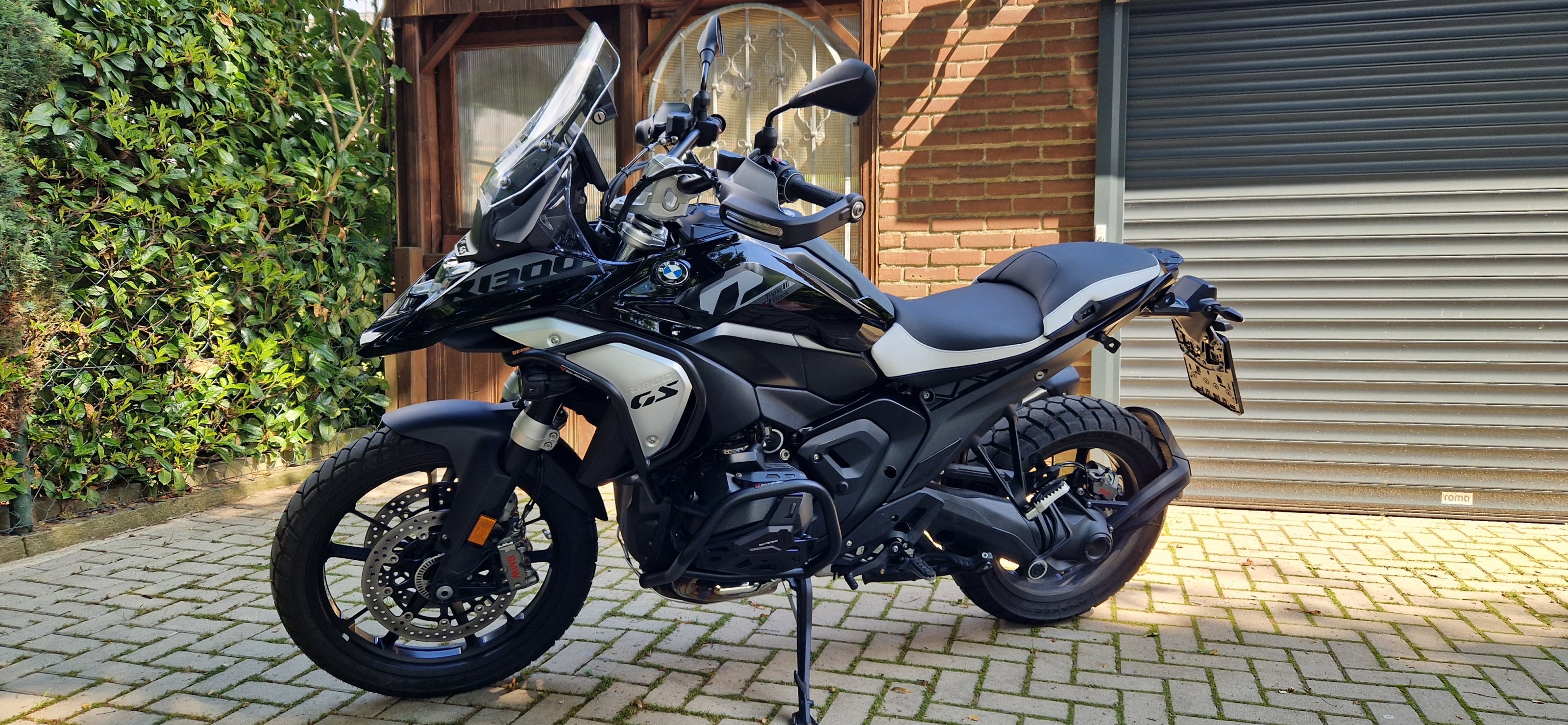

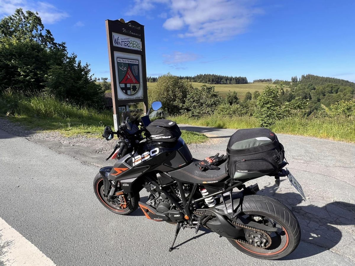

Ich habe die neue BMW GS 1300 in schwarz bestellt. Ich möchte zukünftig nicht mit Koffer und Top Case, fahren, sondern mit der Touratech Rack Pack Tasche. Auch möchte ich gerne meine vorhandene Hecktasche von SW-Motech (siehe Bild - aktuell an der KTM 1290 für 3-5 Tage) auf der GS 1300 nutzen
Mein BMW Händler meinte bei der GS Bestellung ich solle auf jeden Fall bei der Erstbestellung den BMW Topcase Halter mit bestellen - Nachrüsten wäre sehr teuer. In Ruhe habe ich mir mal bei Wunderlich die Gepäckbrücke Soziussitz ohne Komfortpaket R 1300 GS in schwarz (siehe Bild) angeschaut. Sieht auch gut aus :)
Wie sind eure Erfahrungen mit Gepäckbrücken auf der GS 1300 für das was ich vorhabe - Habt ihr Alternativ-Vorschläge zur Befestigung ?

Wenn du eine Tasche auch mal ganz hinten festmachen willst, dann nimm den TC Halter.
Ohne hält kaum eine Tasche ohne den Soziussitz mit zu belegen.
Das Teil kostet 225.-

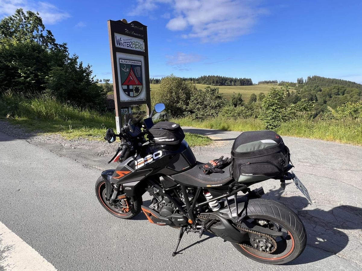

Anhang anzeigen 702200 Anhang anzeigen 702201
Aus optischen Gründen habe ich mir auch nicht das Komfortpsket bestellt. Dieser überstehende Bürzel - das habe ich einfach nicht hinbekommen und bin auch immer noch froh über diese Entscheidung.
Habe jetzt genau die o.g.Hecktasche drauf wie du. Sitzt fest und da wackelt nichts. Nicht einmal ein Bisschen Spiel - fest.
Allerdings auf dem Soziussitz. Anders geht es nicht.
Wenn du nur solo fährst, kein Problem. Wenn du regelmäßig jemanden mitnimmst, lieber die Lösung mit dem Bürzel nehmen

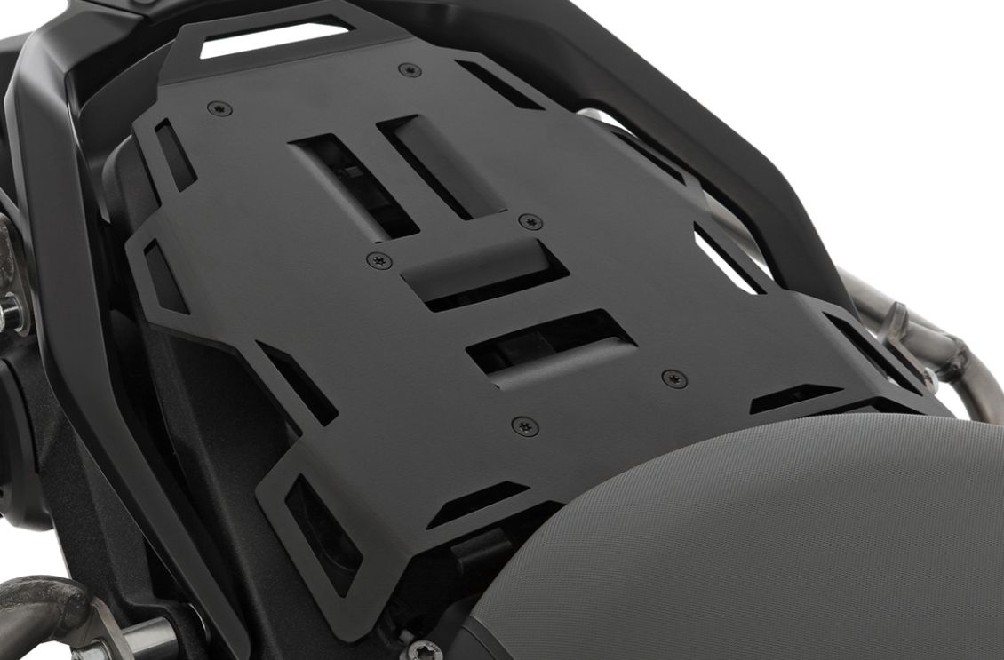

Da ich eine Gepäcklösung spätestens 2025 brauche wo wir zu zweit unterwegs sind kommt diese BMW Org.-Lösung halt nicht zum tragen -
Das Monster ist auch keine Lösung
Da bleibt dann vermutlich nur das MINIRACK SOFTGEPÄCK-HECKTRÄGER SCHWARZ FÜR BMW R 1300 GS
https://www.hepco-becker.de/document/mW6dkKiAUf4D5QQmHcm0rQ_3D_3D

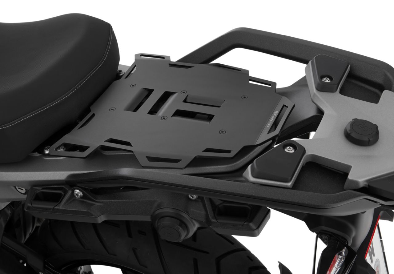

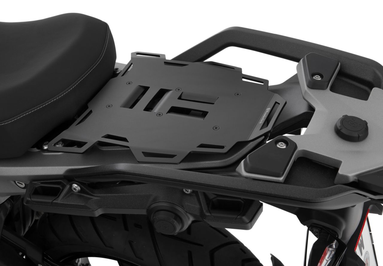

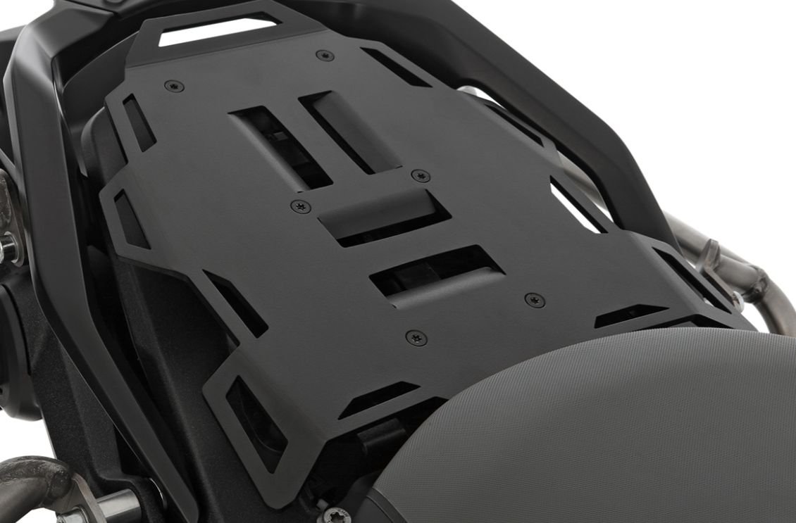

Nutzt einer diese "Wunderlich Gepäckbrücke Soziussitz" Kombination wie auf dem Bild zu sehen ?

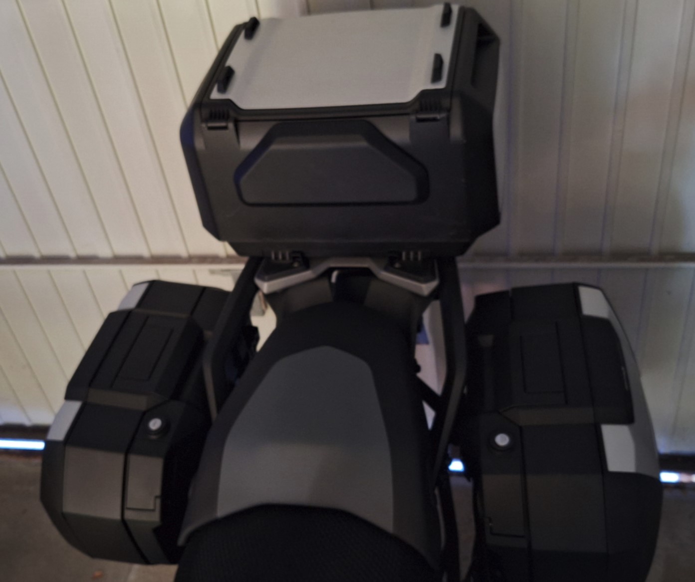

Dann will ich auch mal meine Gepäcklösung einstellen.
Trotz nur mässigem handwerklichen Geschick, habe ich die Halterungen selber sauber dran bekommen. Kann also wharscheinlich jeder dressierte Affe, wenn ichd as schon hin bekomme :wink:.
DIe Koffer kennst Ihr sicherlich. Es sind die TRAX ADV von SW Motech in schwarz.
Das Gestell für die Halterungen ist, wie auch so beworben, wirklich in 20 Sekunden komplett entfernt und die zurückbleibenden, fest montierten Ösen stören mich nicht.

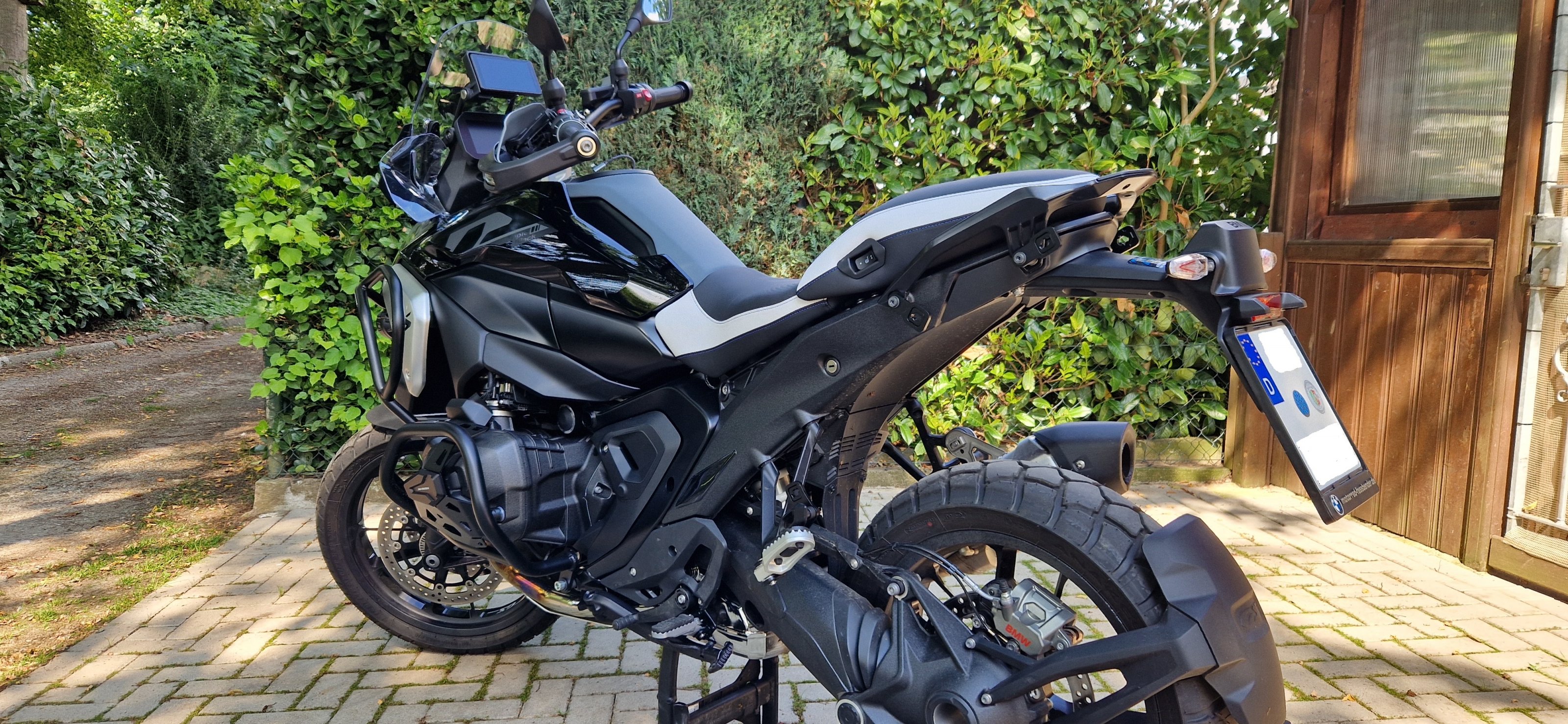

Hi,

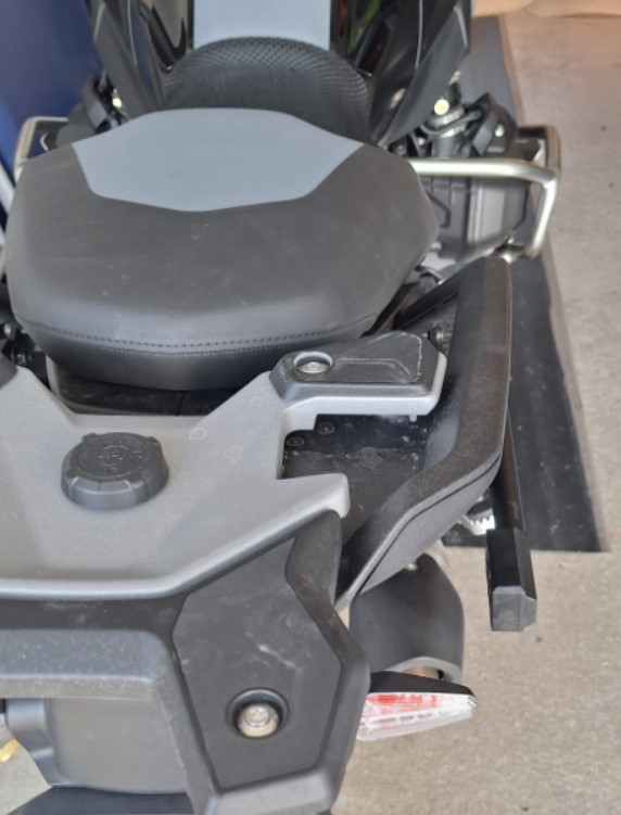

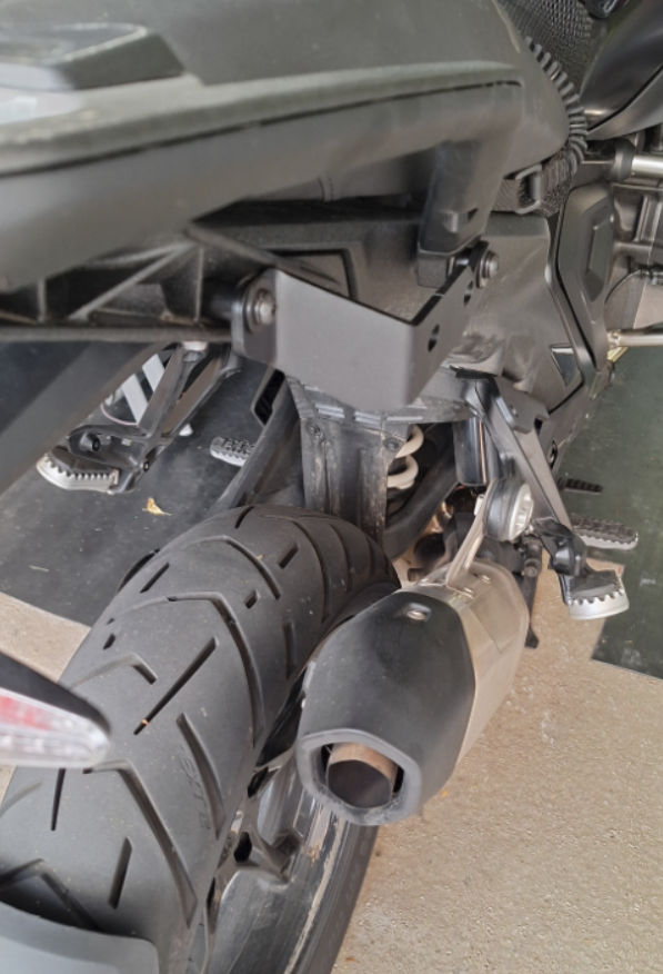

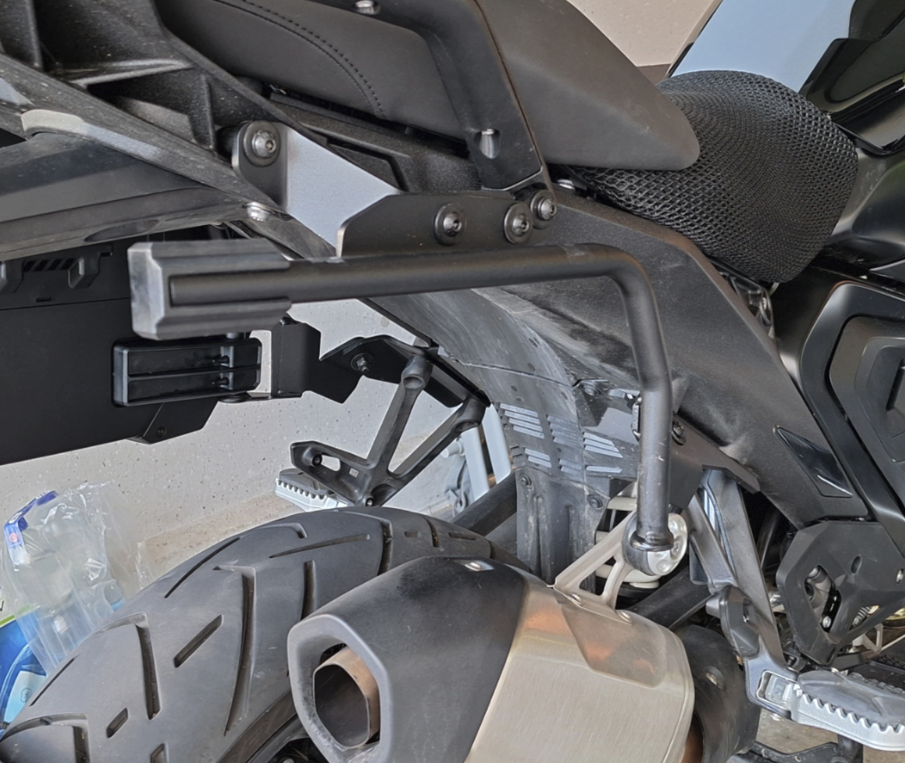

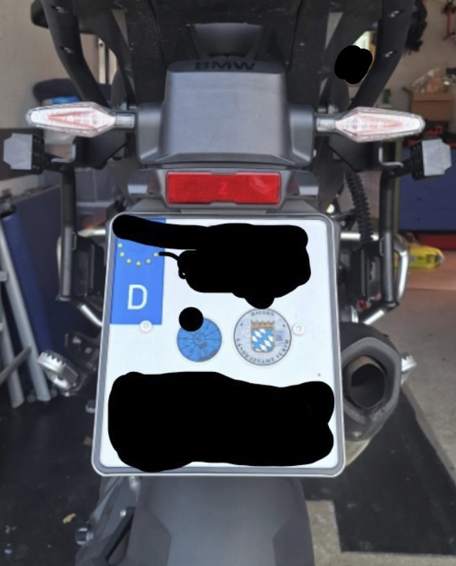

da ich die SHAD 3P Lösung verbaut habe und die SHAD SH38X Koffer verwende, wurde ich jetzt schon einige Male gefragt, ob man die Halterung schnell abbauen kann.
Die Antwort: Ja
Koffer-Aufnahmerahmen (ca. 1-2 min pro Seite = 3 Schrauben pro Seite).
Man könnte den Koffer-Aufnahmerahmen auch am oberen Befestigungswinkel belassen und diesen (auch 3 Schrauben pro Seite) dann komplett abnehmen. Man würde dann nur noch die Aufnahme-Platte an den Soziusfußrasten sehen.
Man braucht dann aber passende Schrauben für die offenen Gewinde, den hierüber wird auch die TopCase Gepäckbrücke/Haltegriffe am Rahmen fixiert.
Ich würde in jedem Fall die Aufnahme-Platte an den Soziusfußrasten immer verbaut lassen.

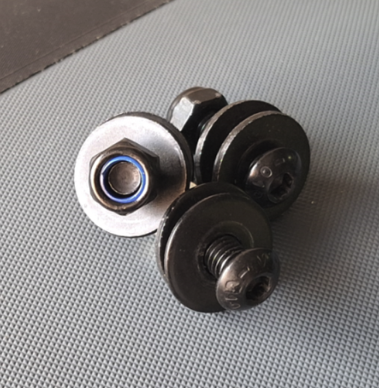

Da es sich um selbstsichernde Muttern handelt, würde ich nach dem x-ten Ausbau eine neue Mutter, eine Kontermutter und/oder Schraubensicherung verwenden.

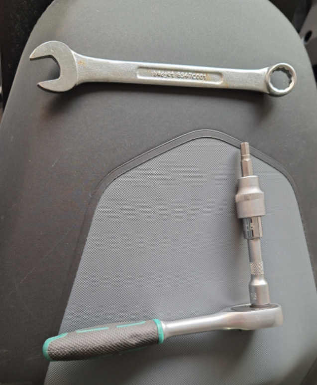

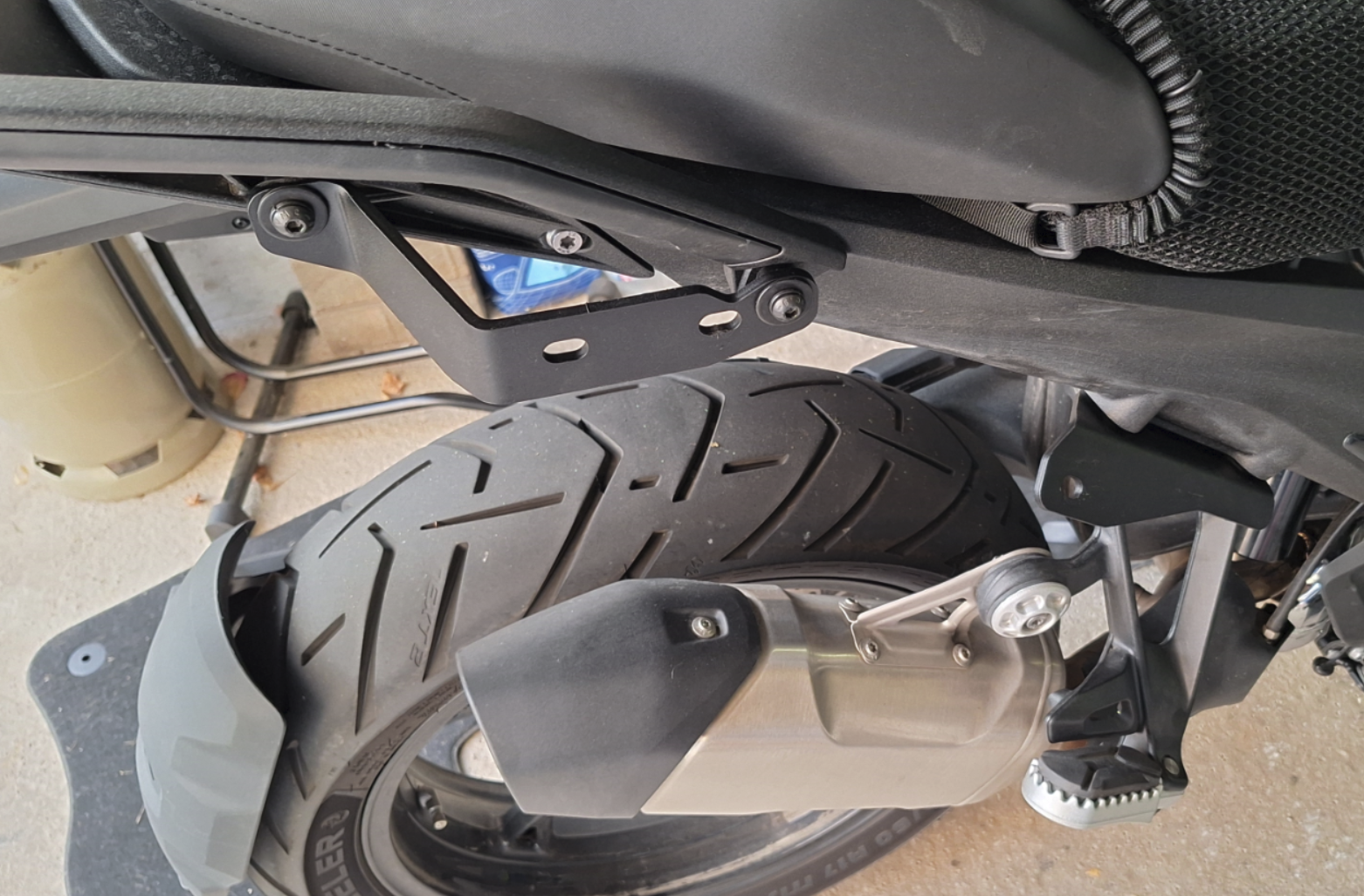

Ich habe eine Seite mal schnell abgebaut (den Aufnahme-Winkel aber dran gelassen) und ein paar Fotos von der Aktion geschossen:
Das Spezial-Werkzeug :wink::
Die Opfer:
Verschiedene Ansichten ohne den "Koffer-Anbaurahmen":

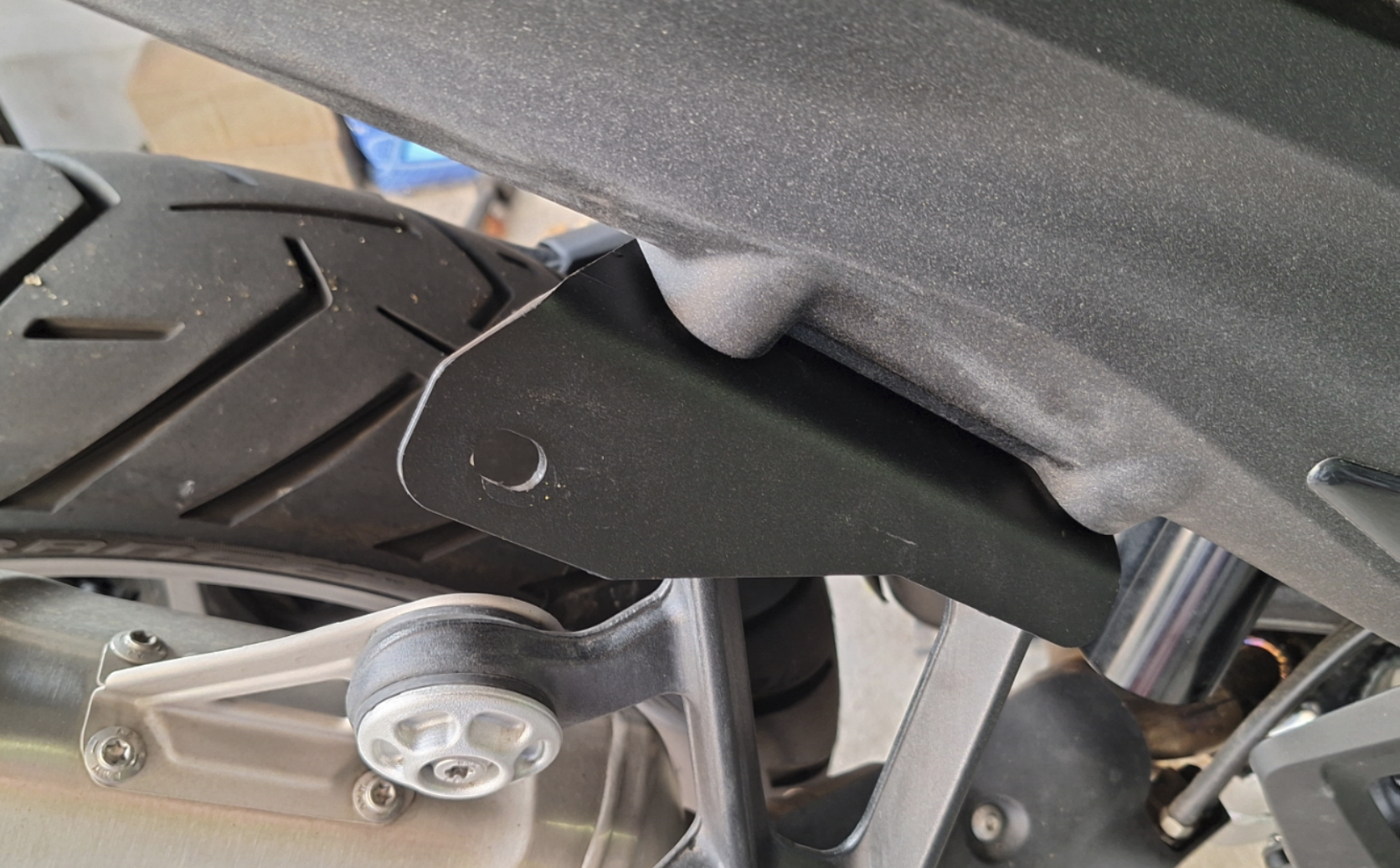

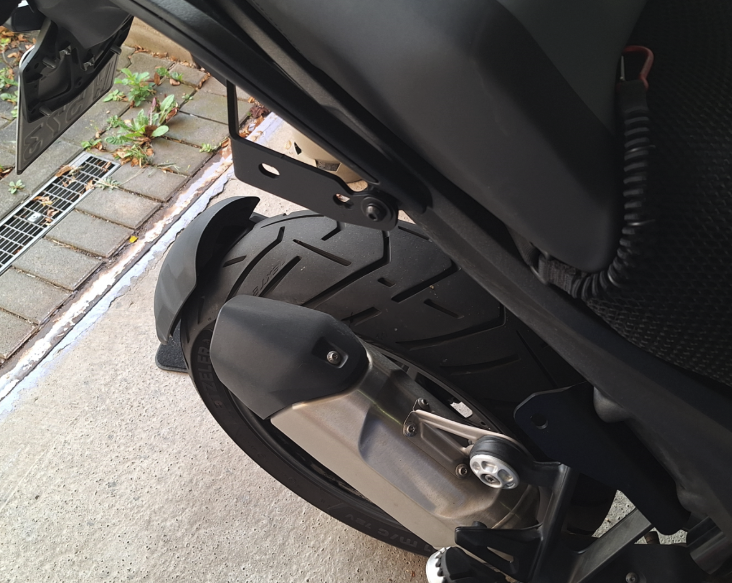

Hier der "Anbauwinkel", Aufnahmeplatte an den Soziusfußrasten fast nicht zu sehen:
Der Winkel könnte abgenommen werden (mit dem daran befestigten Koffer-Rahmen). Es müssen aber Schrauben eingedreht werden -> Fixierung Topcase-Brücke am Rahmen:
Nochmal Winkel und Platte an den Soziusfußrasten:
Aufnahmeplatte Sozius-Fußrasten:
Hier nochmal komplett:

Prinzipiell finde ich die Lösung von SHAD mit den 3P Halterungen einfach super. Die Koffer sehen schick aus. Auch finde ich auf den fotos, die man so sieht, trägt das 3P Trägersystem auch nicht so dick auf, so dass man sie eigentlich montiert lassen kann. das ist in meinen Augen auch der große Vorteil zu den Lösungen mit den Alus von GIVI oder sw motech. Hier muss man den Rahmen immer wieder abbauen um eine dzente Optik zu erreichen. Bei meiner letzten BMW 1250 RS, die ich ja gegen die GS eingetauscht habe, waren ja auch feste Kofferträger montiert, die auch kaum aufgefallen sind. Das hat mich eigentlich gar nicht gestört.
Bei den 3P Trägern habe ich bislang nur Bilder von der Seite gesehen. Da fügen sie sich eigentlich harmonisch in die Optik (anders als z.B. C-Bows von Hepco). Was ich aber noch nicht gesehen habe, wie groß ist der Abstand zwischen Sitzbank und Träger? Anders ausgedrückt, liegen die Träger eng am Motorrad, oder stehen sie weiter raus?
Ganz colle Lösung wäre für mich ein paar kleine Koffer, für den täglichen Gebrauch (welche auch dauerhaft bleiben können) und an den gleichen Träger für den Urlaub etwas größere Alus.
Hier finde ich für den täglichen Gebrauch die Lösung von Hepco schick, aber für den C-Bow gibt es nix Größeres. Ist hier schon mal besprochen:

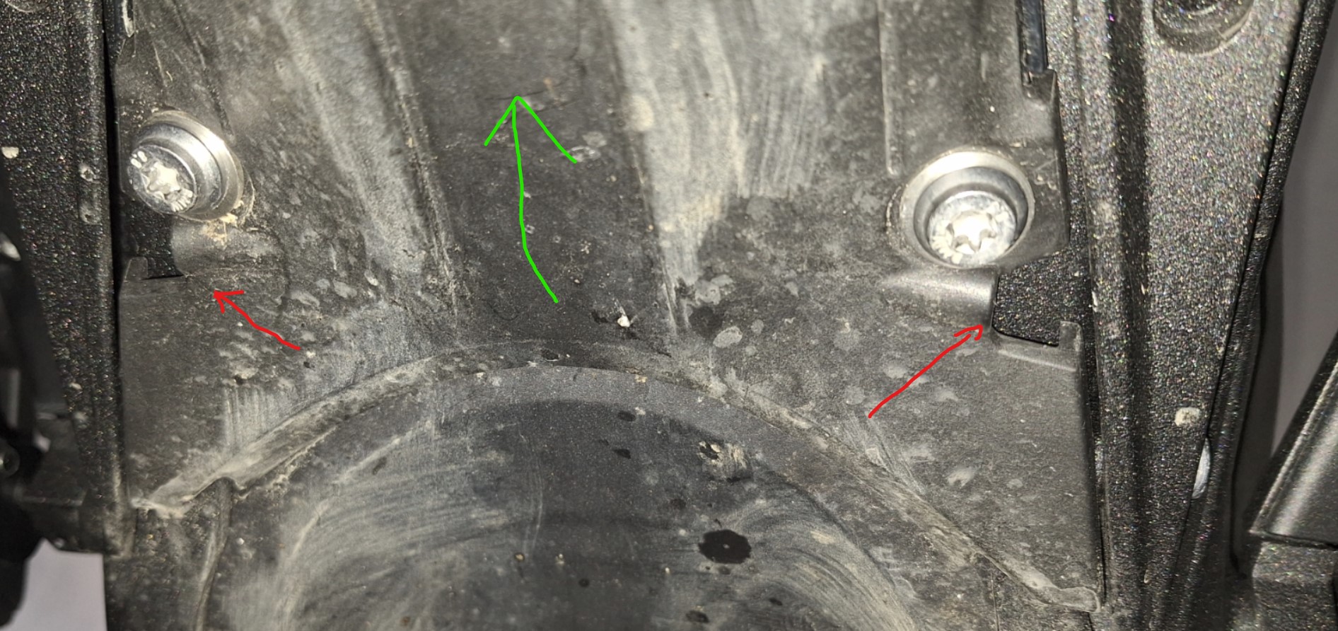

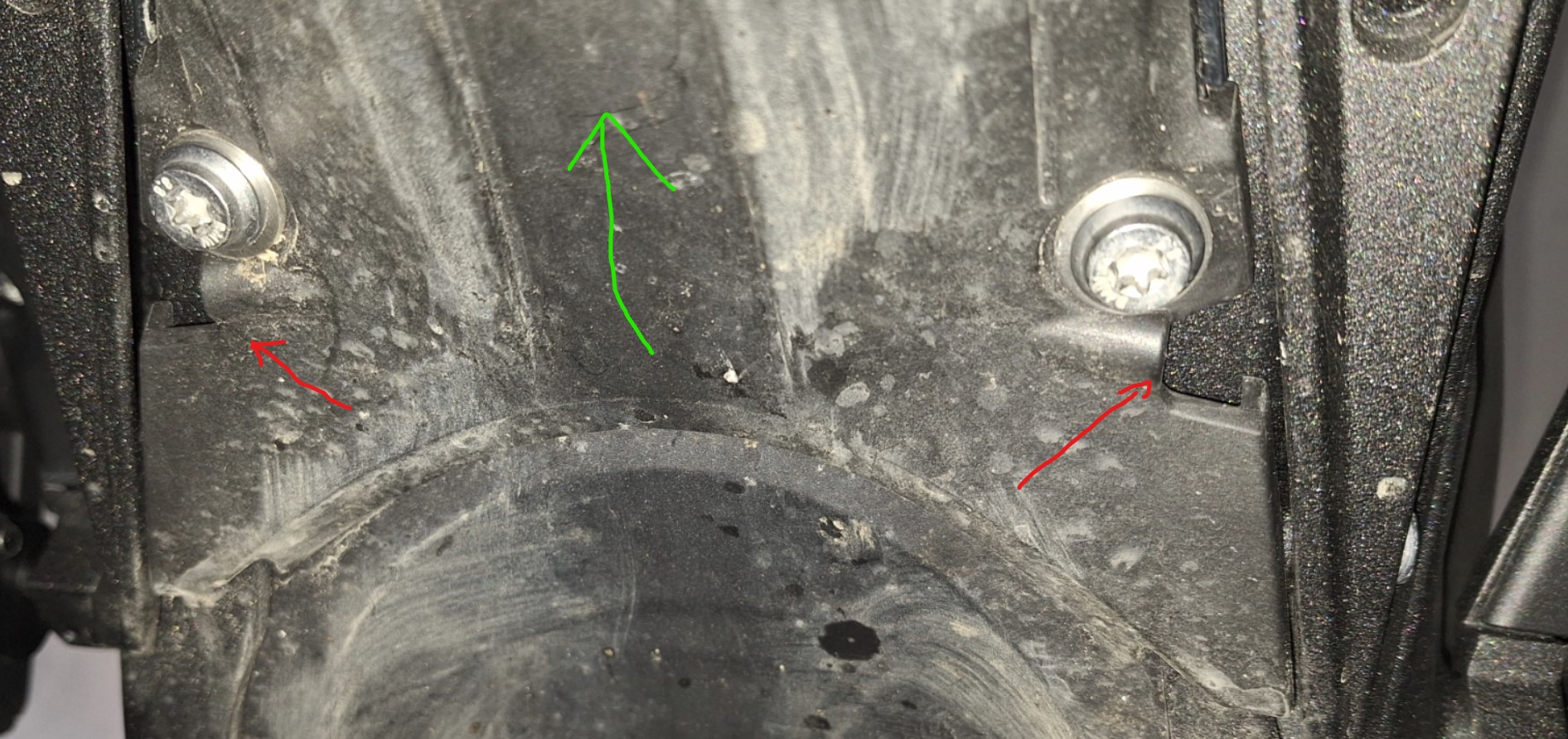

Müsste ich eigentlich zur Montage der SHAD Träger die Originalhalterung mit Stromanschluss demontieren, oder könnte das „drunter“ bleiben?
Frankenbeutel
Frankenbeutel
30.05.2020
131
(Großraum N-FÜ-ER)
R 1300 GS

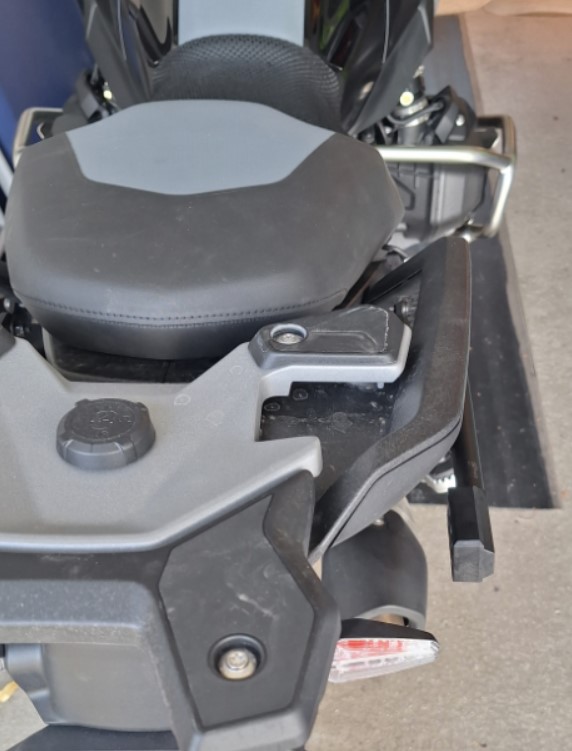

Hi,
ja die originale Halterung muss weg und die Kabel werden dann hinter der Abdeckung versteckt.
Auf dem Bild siehst Du die beiden Öffnungen (rote Pfeile) der Abdeckung. Hier kommen die Kabel raus und gehen zu den original Kofferträgern.
Ich habe sie einfach hinter dieser Abdeckung nach hinten gelegt (grüner Pfeil). Da ist genügend Platz und es ist trocken.
Bei der 3P Lieferung ist auch ein Schrumpfschlauch dabei, um den Stecker noch zusätzlich zu sichern, was aber hinter der Abdeckung eigentlich gar nicht notwendig ist.
Stelle fest, das die Mopete mal geputzt gehört.......

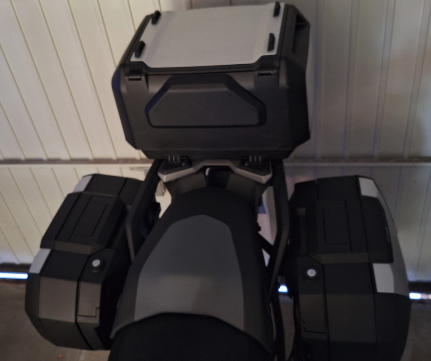

XCORE Seitenkofferset an der 13er GS
Guggst Du hier:

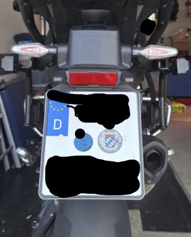

Sieht mit angebauten Koffern echt gut aus, aber die Frage zielte eigentlich darauf ab, wie störend das Trägersystem ohne Koffer ist. Von der Seite her gesehen, echt okay, aber wie weit ragen die Träger seitwärts raus?

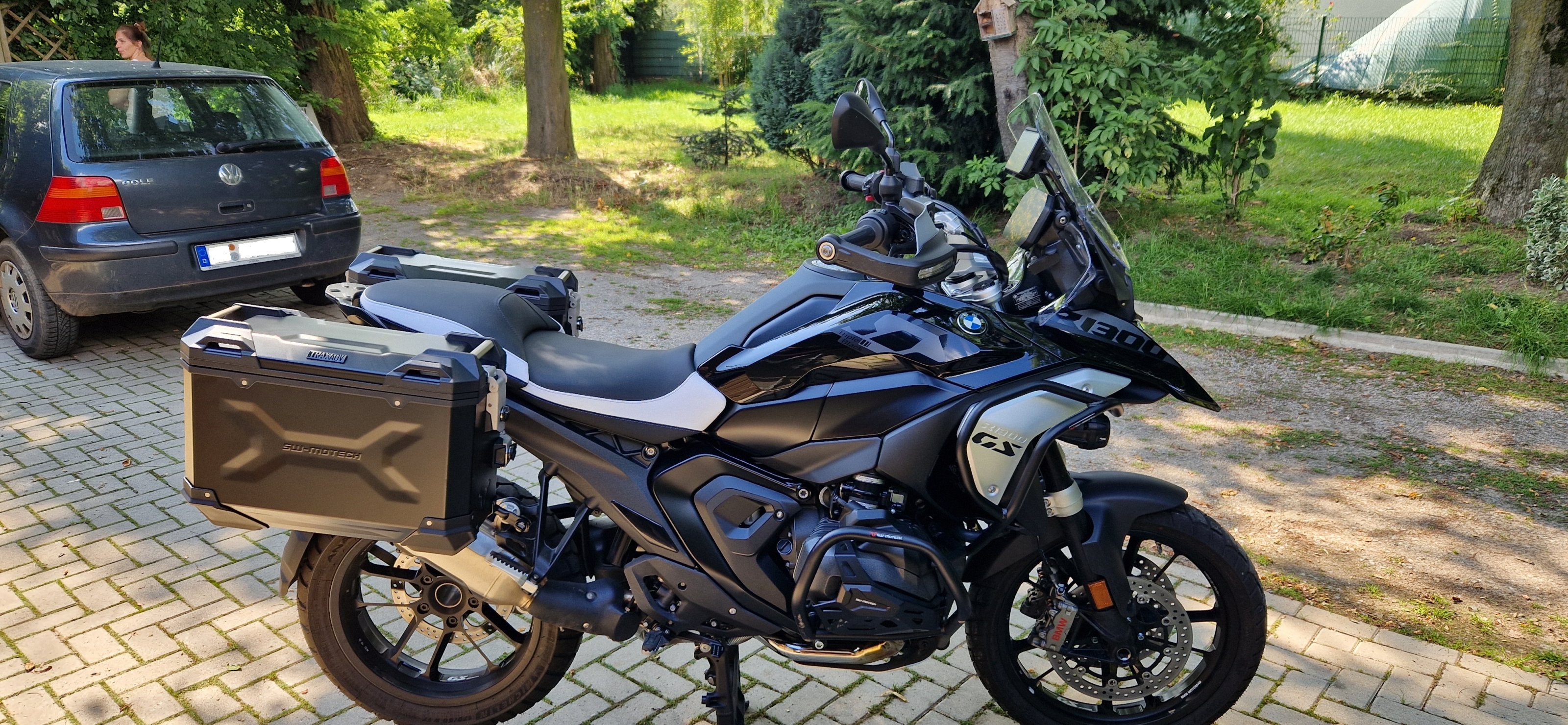

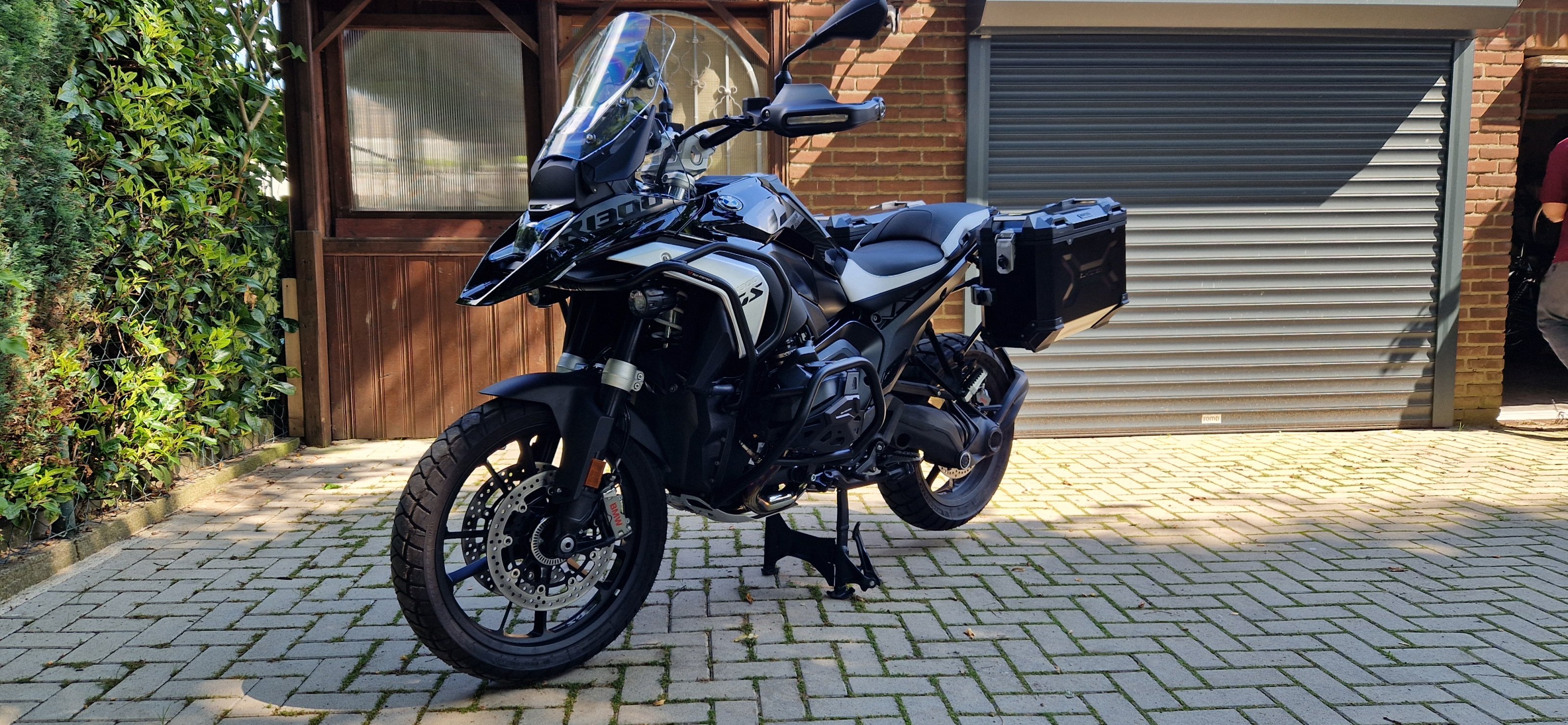

Sodele,
nochmal zwei Bilder des bestfotografierten Mopets :bier:
