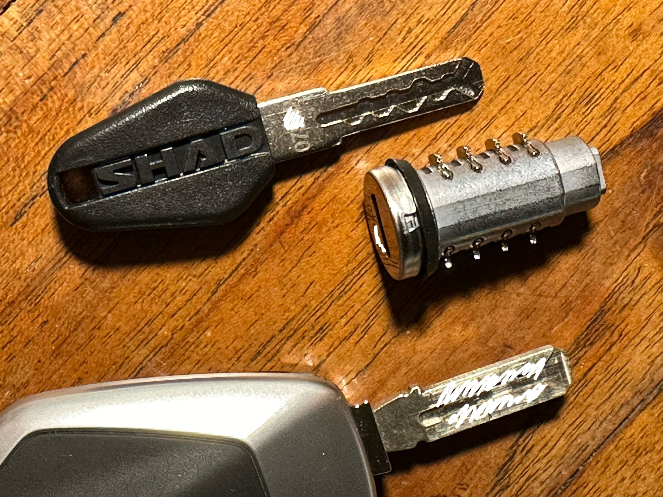

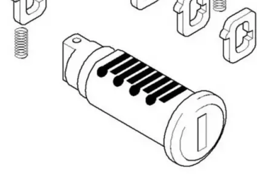

Zur Gleichschließung der Shad-Koffer, diese Frage hatte ich auch neulich gestellt und ein User hat das ziemlich überzeugend verneint.
Das würde mich auch sehr interessieren.
Shad-Schließzylinder sind vorcodiert. An jedem Zylinder und zugehörigen Schlüssel ist zwecks Nachbestellung dieselbe fünfstellige Nummer eingraviert. Mit jedem Kofferpaar liefert Shad einen dritten, zusätzlichen Schließzylinder aus, der zum Einsatz mit Gleichschließung an einem Shad-Topcase gedacht ist (siehe Foto). Do-it-yourself-Codierung ist daher grundsätzlich nicht vorgesehen.
Ob DIY-Codierung trotzdem funktioniert, hängt von diversen Faktoren ab. Die Shad-Schließzylinder sind nach demselben Prinzip (mit Codierplättchen) wie BMW-Zylinder aufgebaut. Der BMW-Schlüssel ist genauso dick wie der Shad-Schlüssel, aber etwas breiter (ca. 0,5 mm). Könnte möglicherweise passen (oder passend gemacht werden).
Problem: Am gelieferten Zylinder lassen sich die Codierplättchen nicht ohne Weiteres entnehmen/umstecken. Ob und wie sich der Zylinder ohne Spezialwerkzeug zerstörungsfrei öffnen (und wieder schließen) lässt, um die Plättchen zu lösen und umzustecken? Ob dann überhaupt passend für 1300er-Schlüssel umcodiert werden kann? Keine Ahnung. Mir ist der Aufwand zum Rumpusseln ohne Feinmechaniker-Ausrüstung angesichts der diversen Unwägbarkeiten zu groß. Ich kann mit dem zusätzlichen Schlüssel für meine SH38X leben.

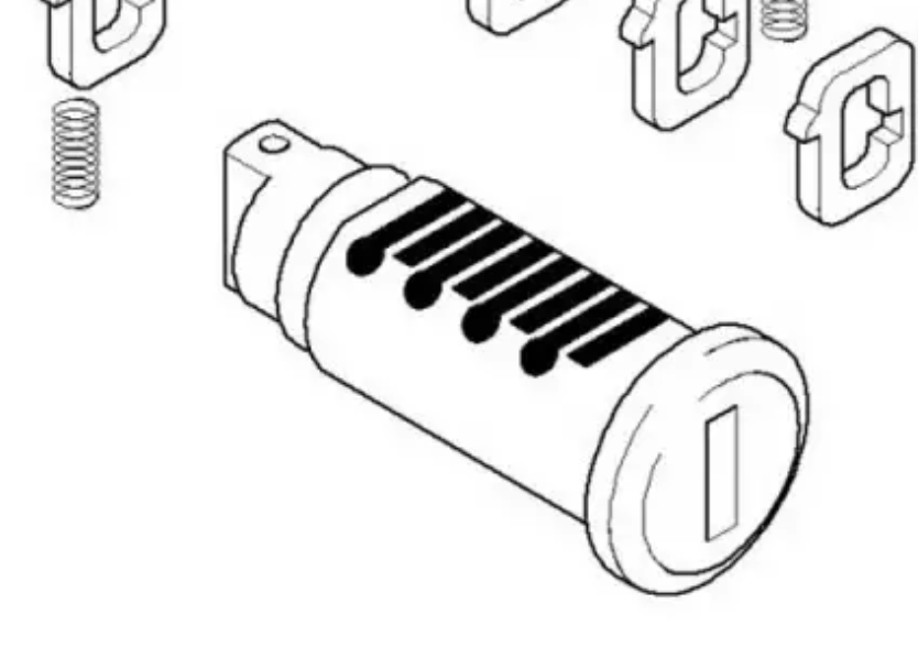

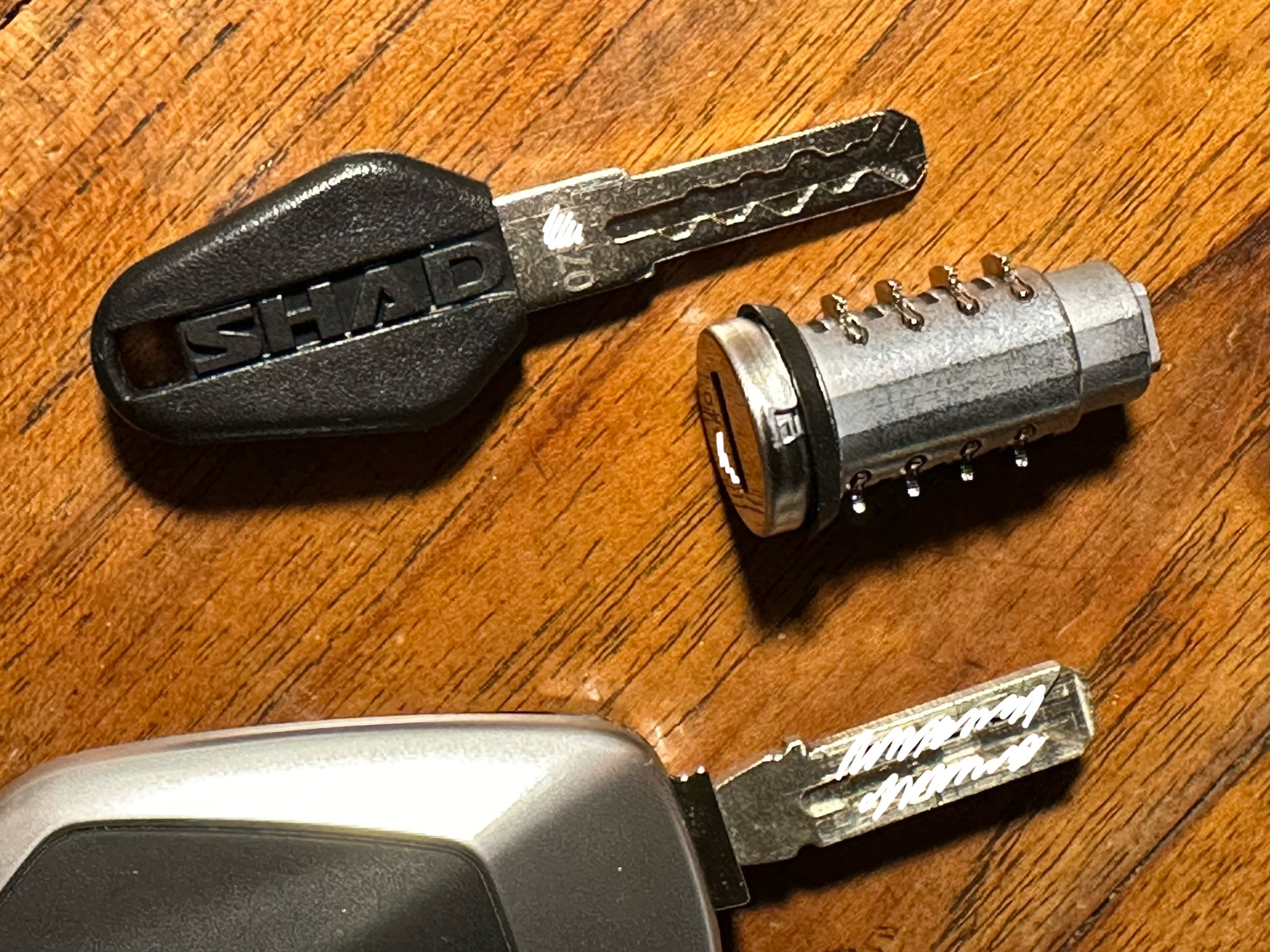

Grüße, Rovo
Vielleicht könnte man einen BMW Zylinder in die Shad Koffer einsetzen?

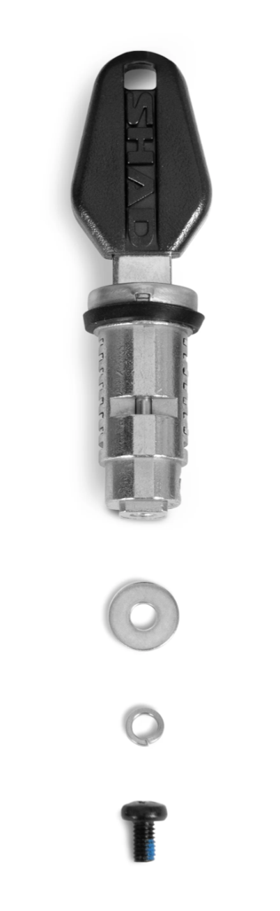

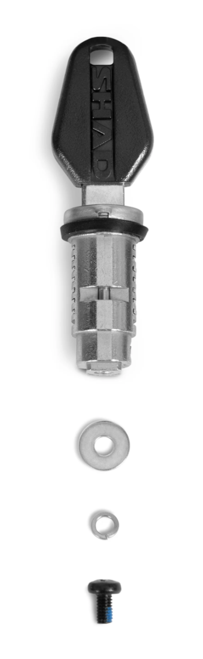

Sieht nicht so aus. Der Zapfen am hinteren Ende der BMW-Zylinder hat eine ganz andere Form als beim Shad-Zylinder.
Noch einmal zur Verdeutlichung: Der Shad-Schließzylinder wird von innen verschraubt. Der BMW-Zylinder hat am Ende einen flachen Schließzapfen und wird nur eingesteckt.
