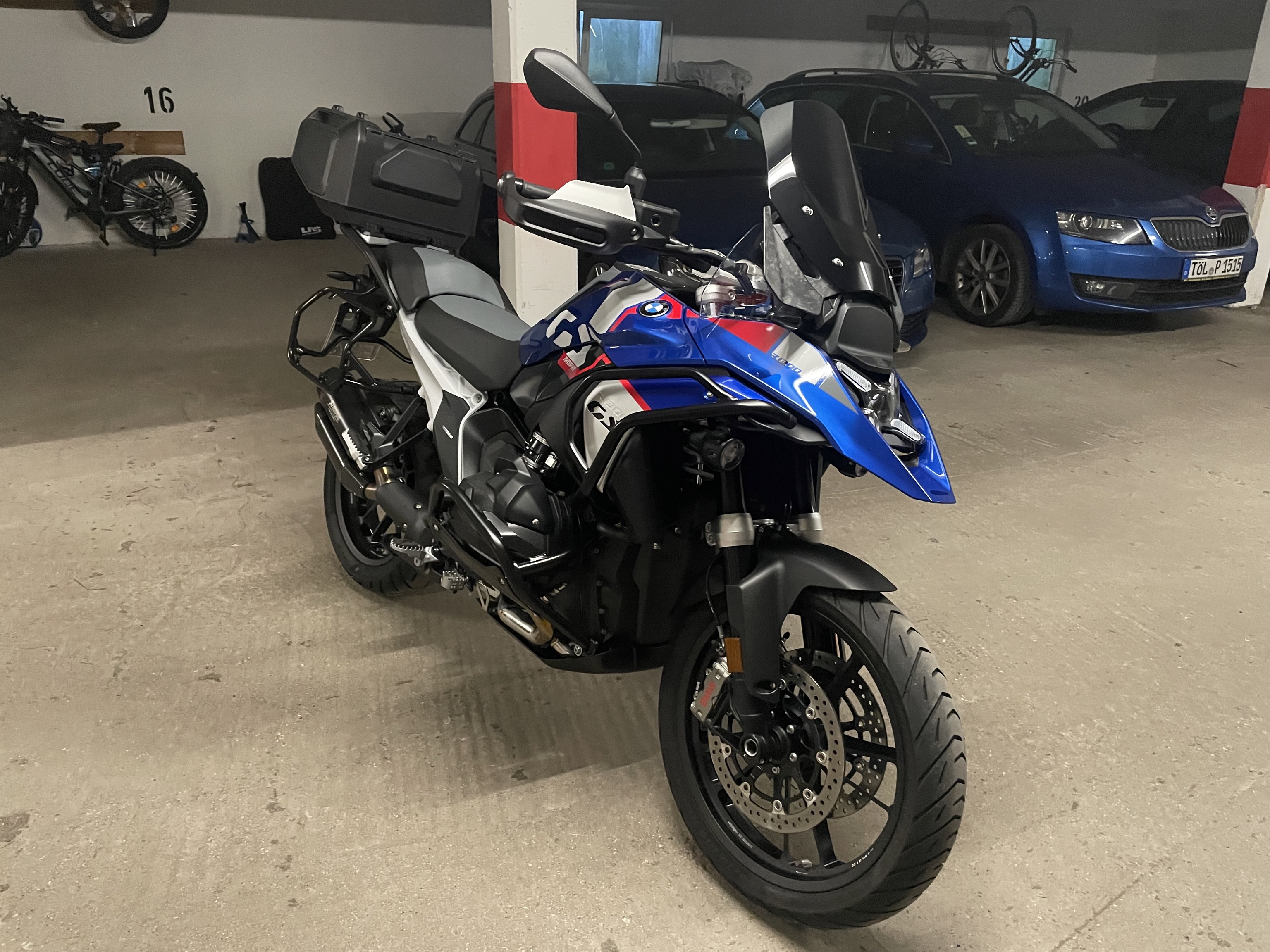

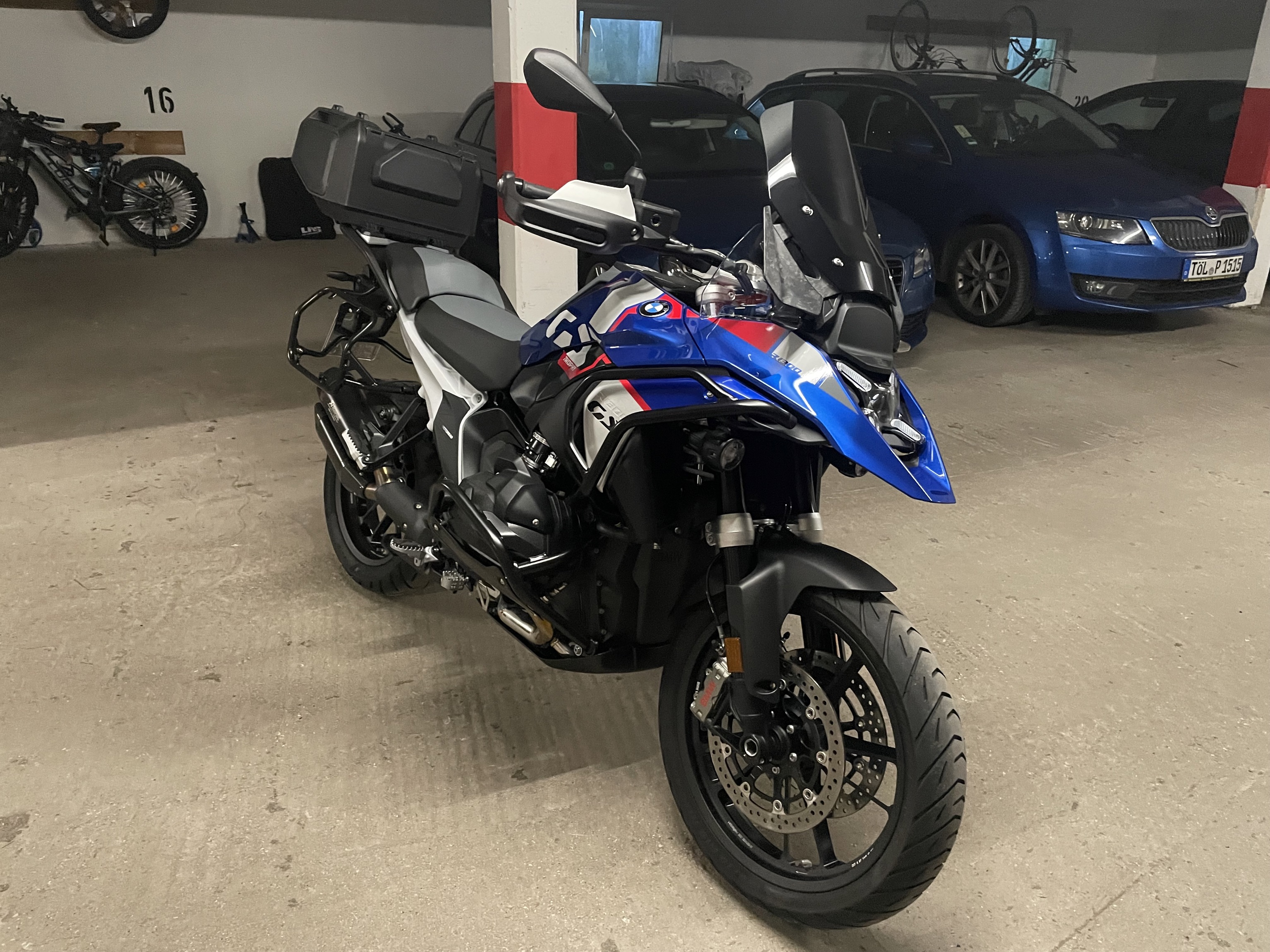

Die SHAD-Koffer sind wirklich gut und für mich besser als die Vorgänger an den 12xx. Die Halterungen und Schrauben fallen - bezogen auf die Qualität - leider ab. Da sind die originalen BMW-Teile, auch an der 1300er, deutlich besser. Dazu kommt die Optik. Sobald ich die SHAD-Koffer nicht nutze, kommt das Rohrgestellt ab.
Hier mein erster Bericht auf einer anderen Plattform:
Da immer wieder positiv über die SHAD-Seitenkoffer für die R1300GS berichtet wird, habe ich mir diese bestellt und heute die linke Seite montiert.
Dazu einige Anmerkungen von mir:
Die Shad-Koffer sind von guter Qualität, sind einfach, ähnlich den Koffern von der 12xx, zu bedienen und größer als die Originalen Seitenkoffer für die 1300er. Bei SHAD sind beide Koffer gleich groß. Mein Schuberth-C4Pro, Größe XL passt rein (BMW-Koffer keine Chance).
Da die SHAD höher angebracht sind als die Originalen ist auf der rechten Seite keine Kofferaussparung für den Endschalldämpfer erforderlich. Alles hat seine kleinen (?) Vor- und Nachteile. Die SHAD-Koffer sitzen waagerechter und höher an der 1300er. Die Originalen kippen nach vorne etwas runter. Eine Folge der etwas anderen Montage der SHAD-Koffer ist, dass meine Sozia, nicht übermäßig kräftig, mit ihren Waden leicht an die SHAD-Koffer kommt. An die BMW nicht, dort ist mehr Luft.
Wie bereits erwähnt, sind die SHAD-Koffer von guter Qualität. Das kann ich von den Halterungen und Schrauben nicht ganz bestätigen. Bereits im Neuzustand sind kleine Kratzer/Beschädigungen zu erkennen. Wer nicht genau hinsieht, egal. Die Montageanleitung stimmt ebenfalls nicht zu 100%. Vor allem wenn die originale Gepäckbrücke hinten weiter genutzt werden soll, passen die beigefügten Hülsen nicht wie in der Anleitung genannt. Dort etwas gucken. Vorne reicht 1 oder 2 Unterlegscheiben - ohne die dort vorgesehene kleine Hülse. Hinten wäre die dort vorgesehene lange Hülse zu lang. Dort habe ich die kleine Hülse von vorne eingesetzt und zusätzlich 3 Unterlegscheiben. Damit stimmt auch der Winkel des Halters (90 Grad) und die Halterung beschädigt/berührt nicht die Gepäckbrücke.
Die Montage ist dennoch, unter Berücksichtigung meiner obigen Hinweise, einfach. Erwähnt wurde in der Montageanleitung ebenfalls nicht, dass der BMW-Originalhalter mit drei Schrauben befestigt ist. Von SHAD sind 2 genannt. Das ist aber sehr leicht zu erkennen.
Sofern ich die SHAD-Koffer nicht benutze, wird das optisch nicht so pralle Rohrgestell demontiert. Dieses ist mit 3 Schrauben je Seite befestigt (+ Unterlegscheibe und Sicherungsmutter). Gut zu erreichen. Am Motorrad verbleiben die zwei kleinen Halter auf jeder Seite an der Soziafußraste und hinten am Heck.
Kurz noch ein paar Worte zu den originalen Seitenkoffern. Diese sind nach meiner Einschätzung bei weitem nicht so schlecht wie dies häufig zu lesen ist. Optisch fügen diese, ebenso die Halterungen, harmonischer an die 1300er an. Ist für mich auch logisch; SHAD liefert für viele Motorradmodelle. Vor dem Rückruf haben meine Koffer funktioniert; nach der Revision schließt ein Deckel nicht mehr komplett. Das geht natürlich gar nicht. Weggeflogen oder geöffnet hat sich bei mir ein Koffer - vor der Revision - nicht. Ich habe jetzt Zeit zum Abwägen ob ich die SHAD-Koffer behalte oder in 2025, wenn die neuen Originalkoffer geliefert werden, bei dem BMW-System zu bleiben. Für SHAD spricht zusätzlich die Größe (Helm, beide Seiten gleich). Eine Rückgabe der Originalen an den BMW-Händler gegen Erstattung des Preises ist immer möglich.
Im Fall des Falles würde ich die SHAD dann wieder verkaufen.

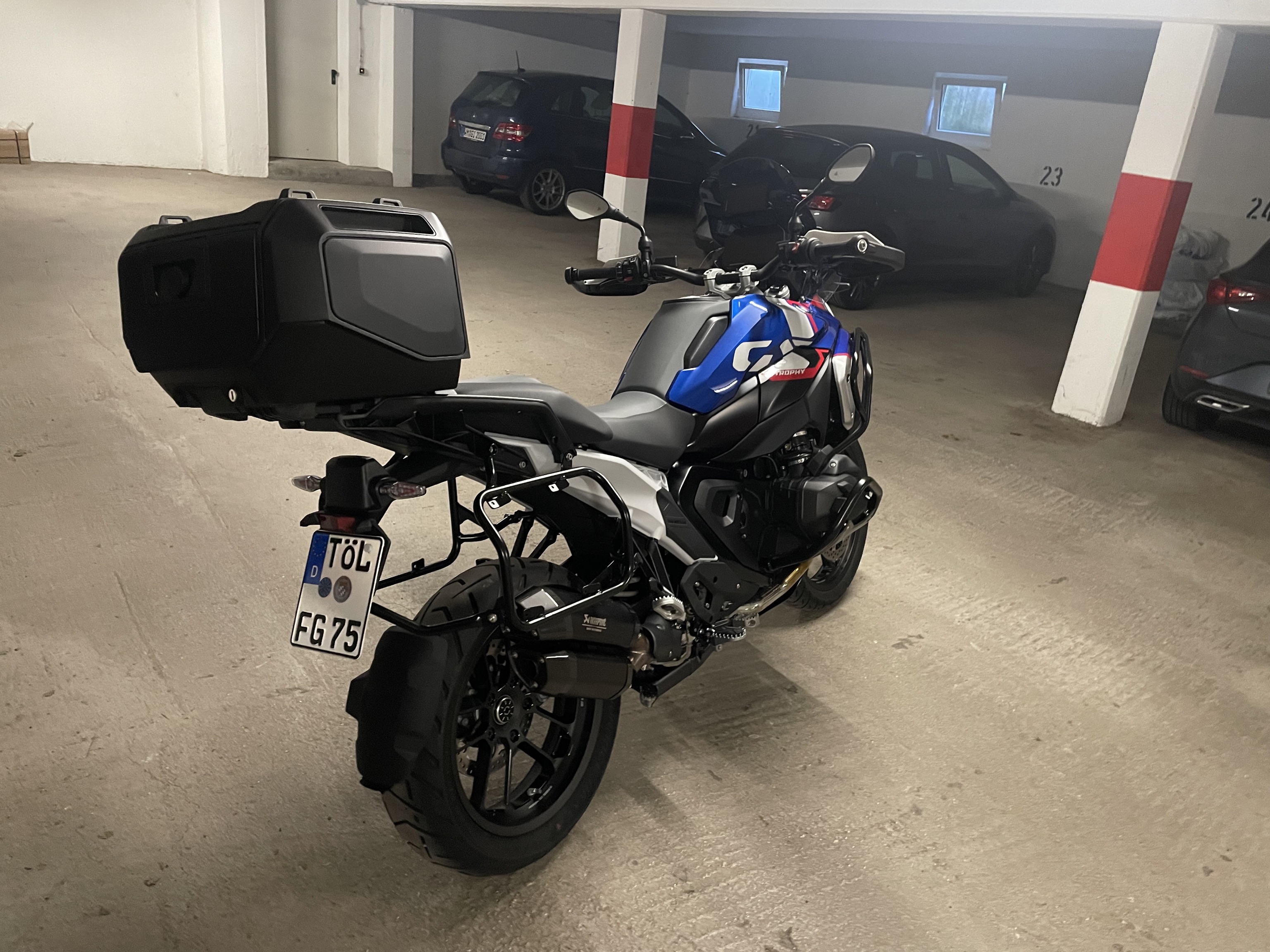

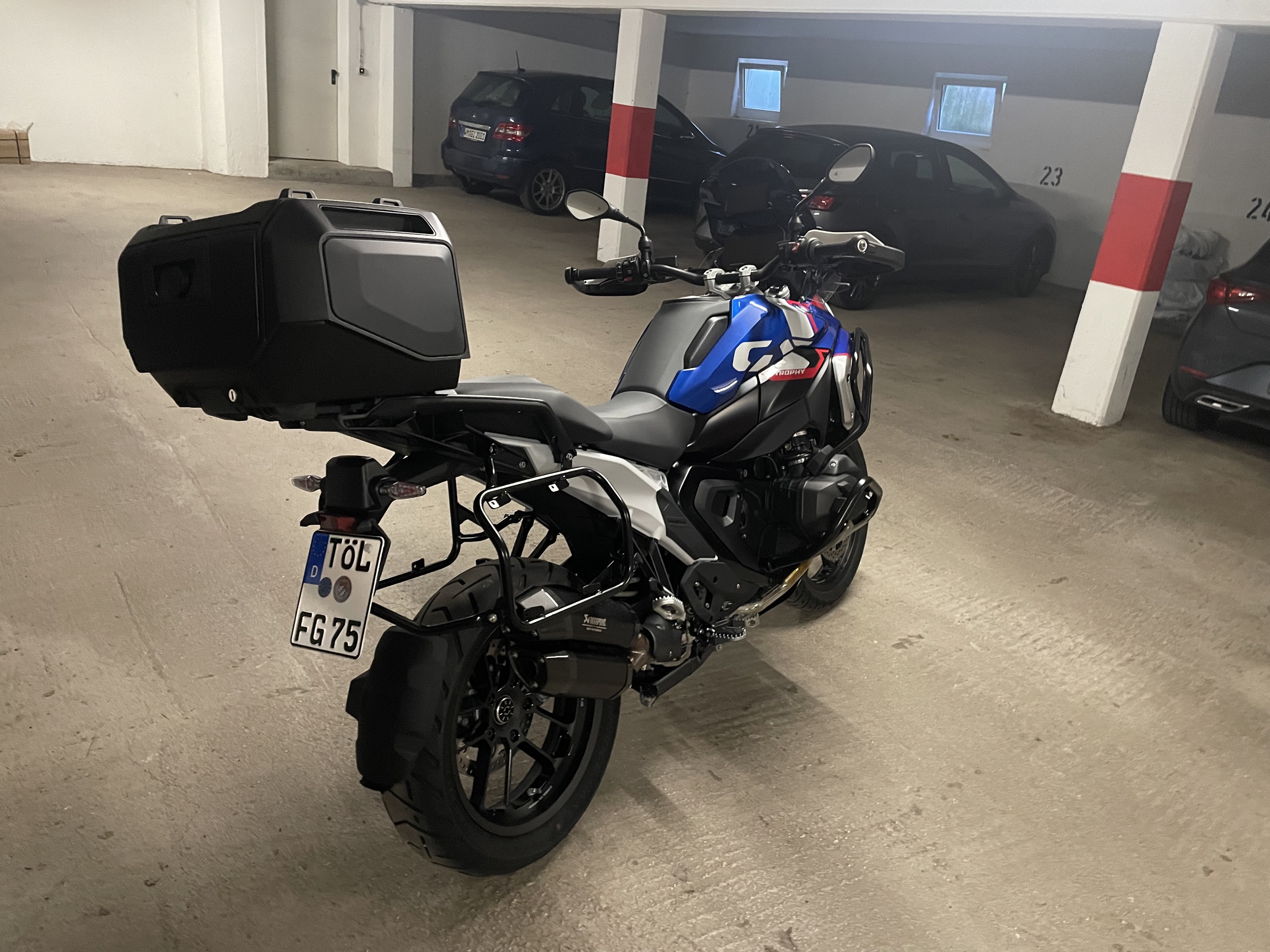

und die Ergänzung:
Heute habe ich mir die linke Seite nochmals genauer angesehen. Aufgefallen war mir bereits vorher, dass der Halter und dementsprechend dann auch der eingehängte Koffer vorne breiter, weiter weg vom Motorrad als hinten ist. Das ist auf dem Kofferbild von oben fotografiert zu erkennen.
Das "Problem" dürften nur Diejenigen haben, die weiterhin die Komfort-Gepäck-Brücke nutzen möchten.
Die Gepäckbrücke wird bei der SHAD-Montageanleitung nicht berücksichtig. Dort wird direkt auf den Rahmen vorne eine Hülse von (nur) 9mm Länge verbaut. Die Gepäckbrücke misst aber 12mm. Dazu hatte ich noch eine Unterlegscheibe verbaut. Dadurch ist der Grundhalter vorne aufgerundet 5mm weiter weg vom Rahmen wie ohne Gepäckbrücke. Als erstes habe ich vorne am Halter die Unterlegscheibe entfernt und hinten zusätzlich zu der dort bereits vorhandenen Hülse, die ohne Gepäckbrücke für vorne vorgesehen ist, insgesamt 5 U-Scheiben dazugefügt. Dadurch harmonisiert sich das Bild etwas besser.
Wer selbst montiert, einfach immer wieder einen Blick darauf werfen, dann ergeben sich einige Punkte von alleine.
Wie erwähnt betrifft es überwiegend User, die die Gepäckbrücke weiterhin montiert lassen möchten.
Morgen oder Übermorgen geht es weiter und ich hoffe dann Bilder von beiden Motorradseiten zeigen zu können.

und die Ergänzung:
Hi,
bei der Gepäckbrücke "BMW Topcase" passt alles perfekt.
Damit bin ich ja unterwegs.
