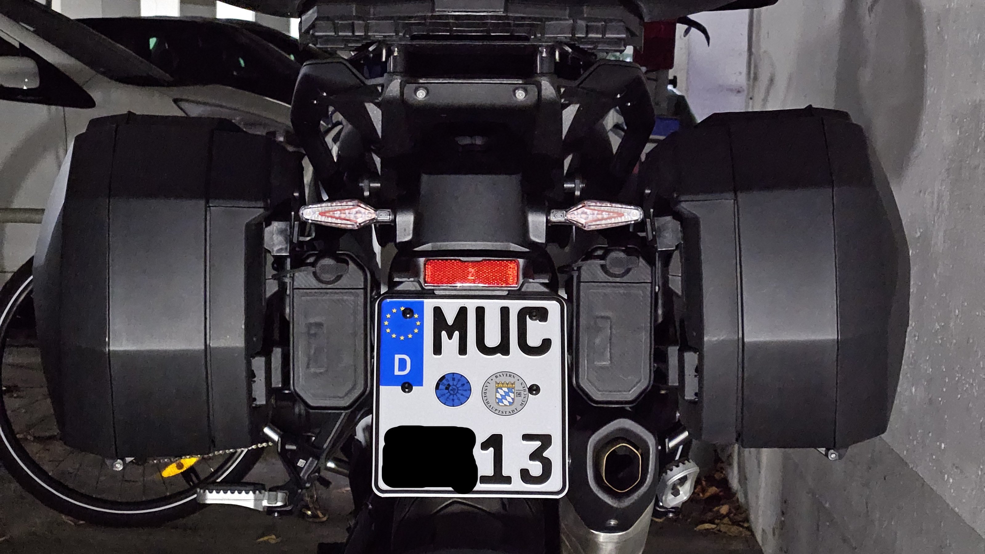

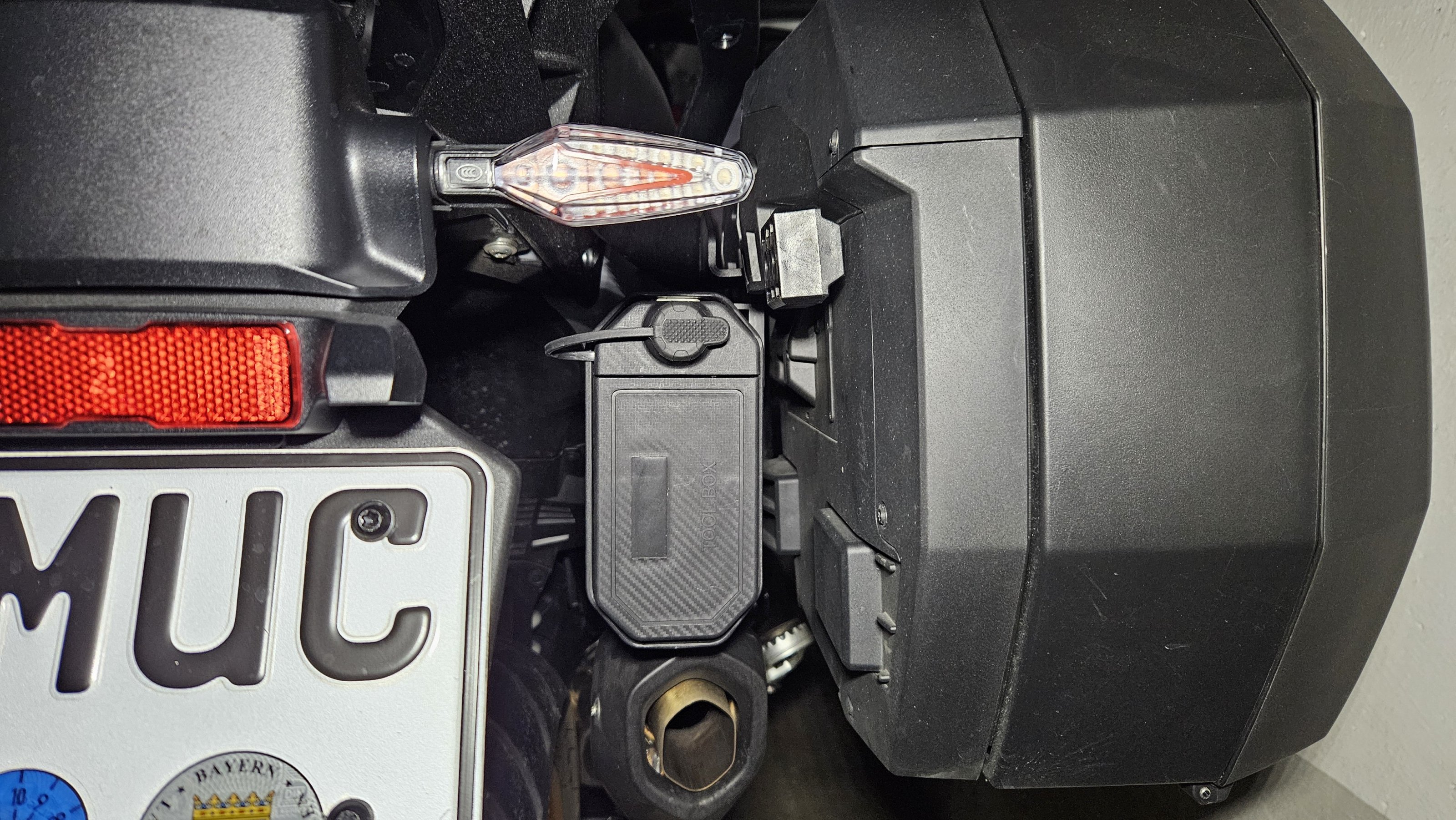

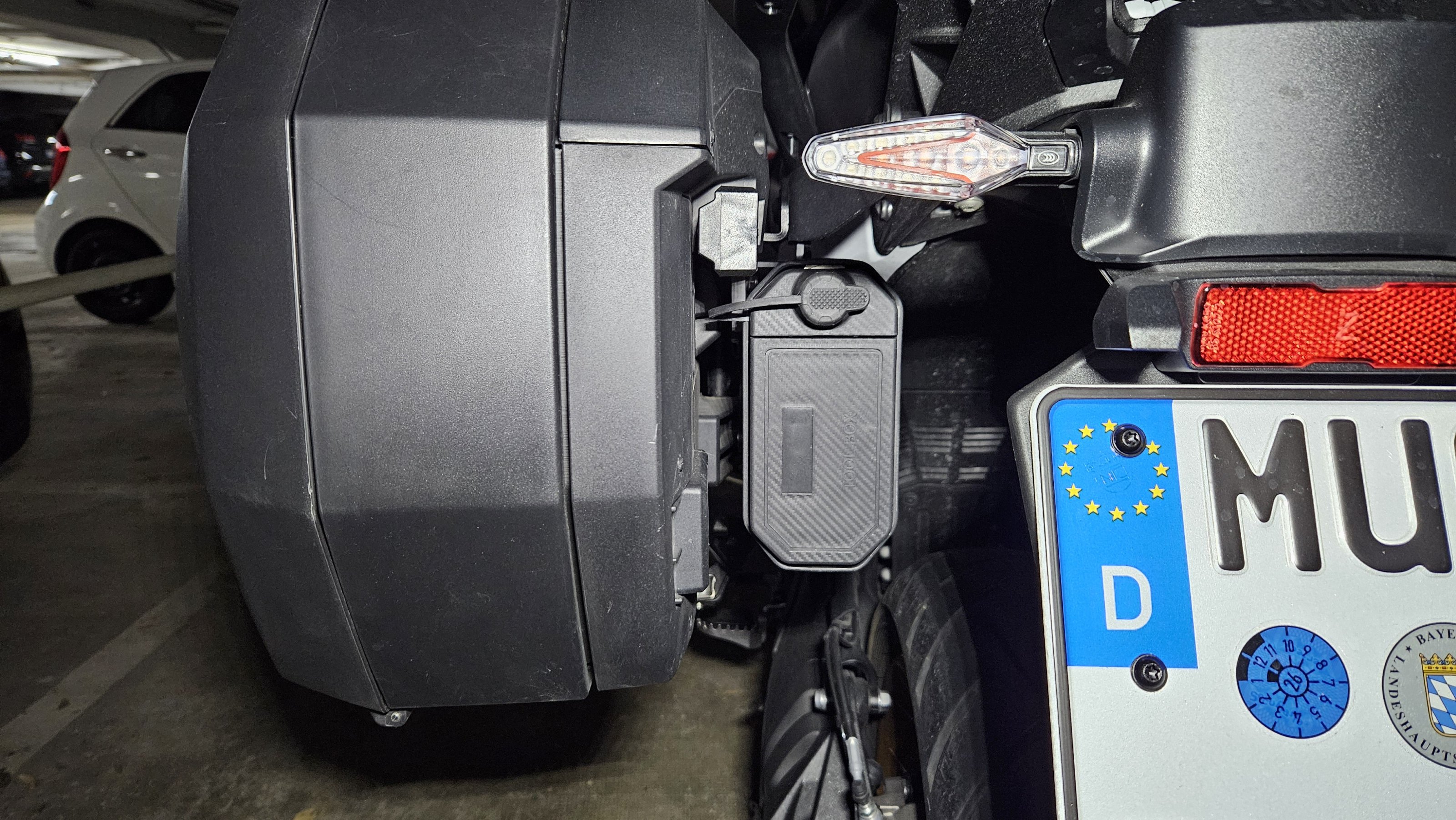

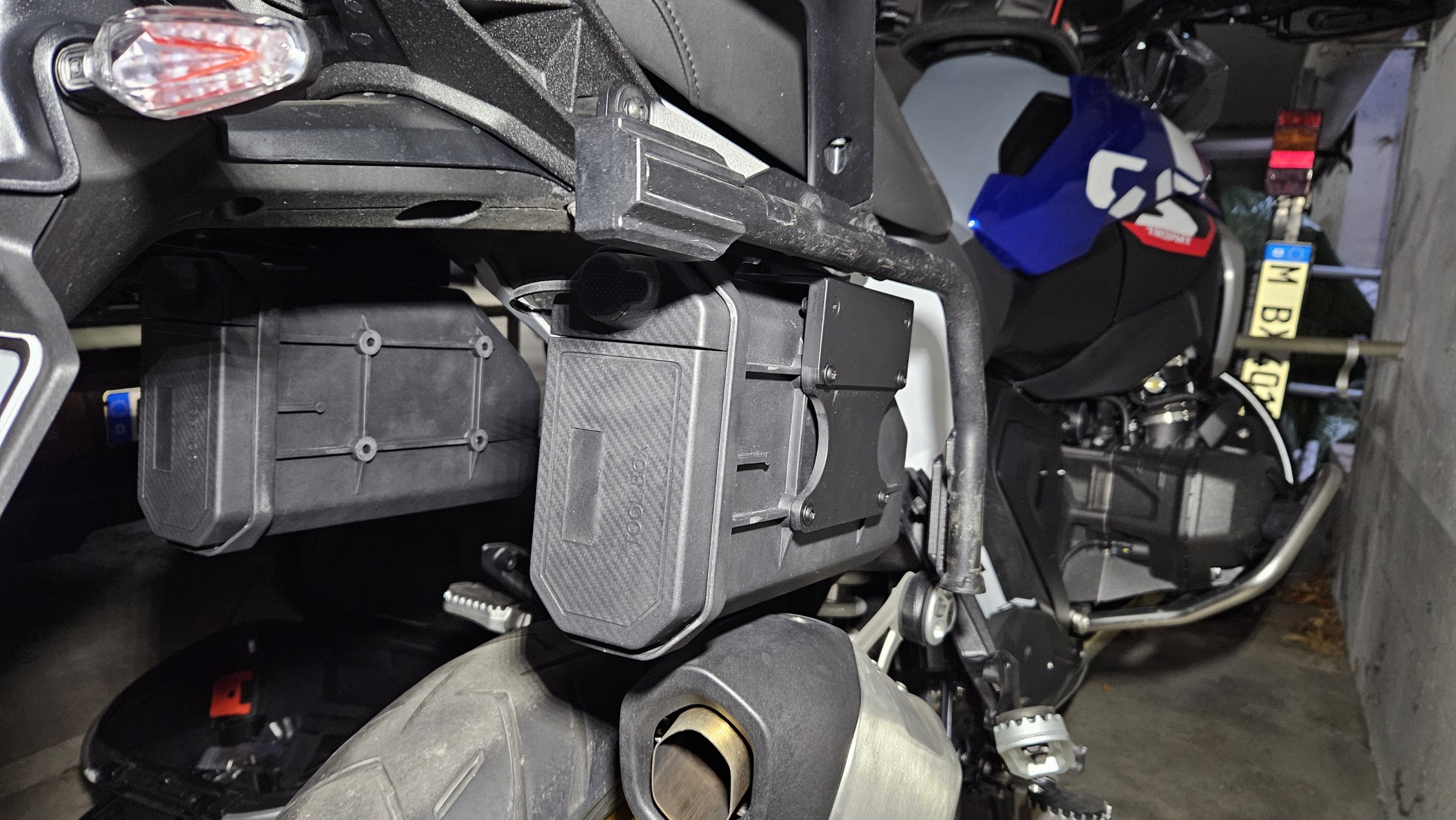

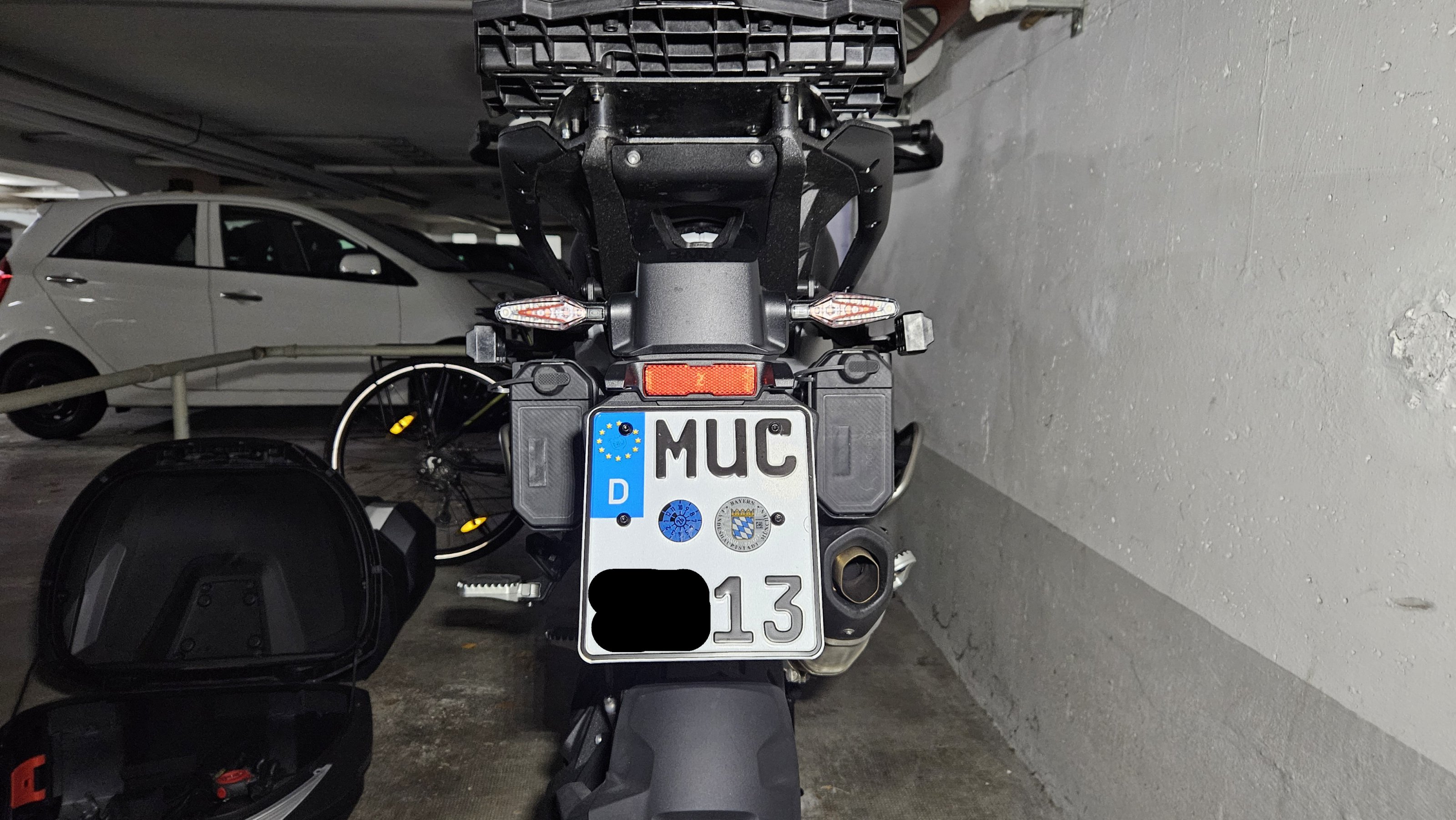

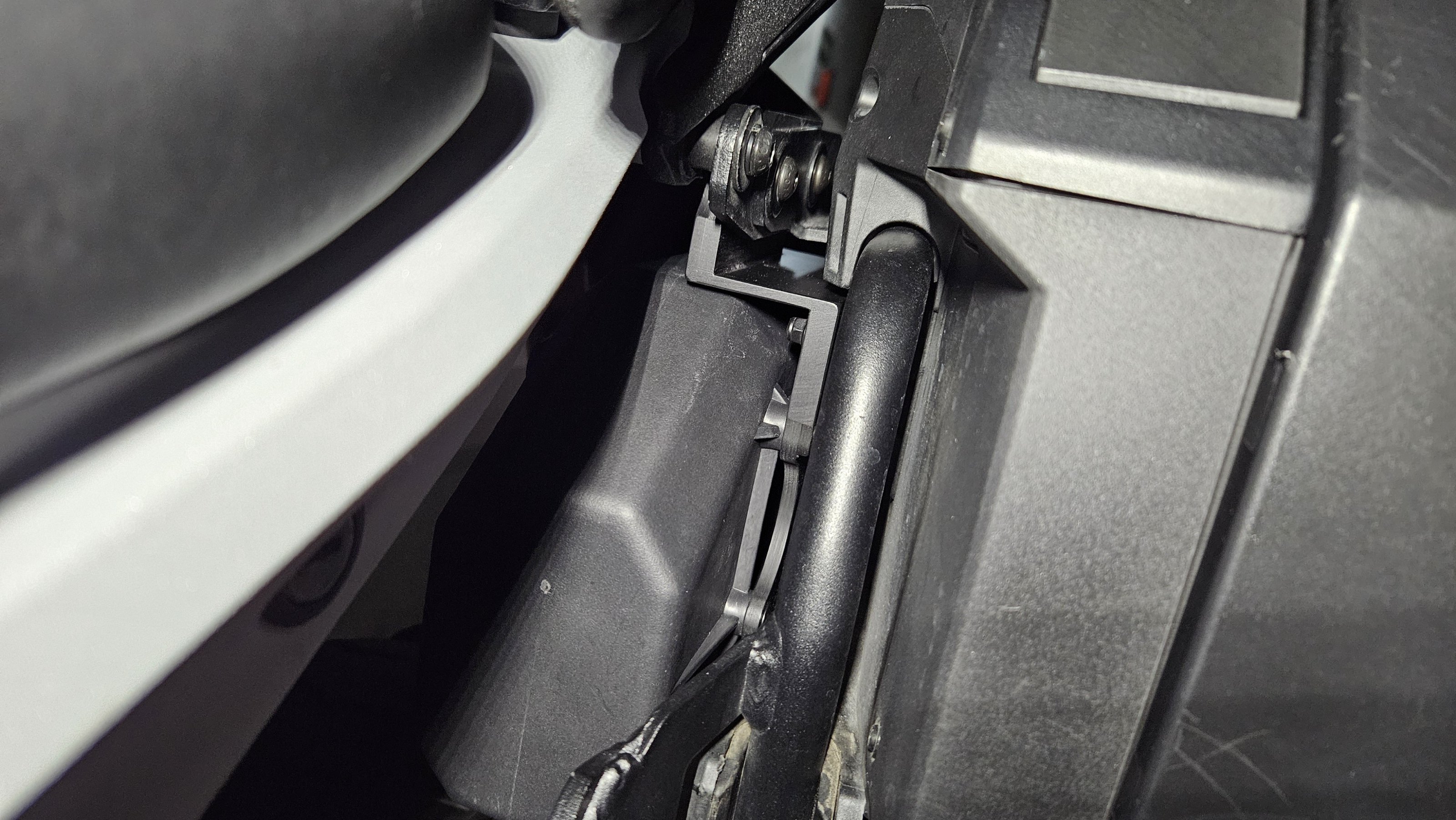

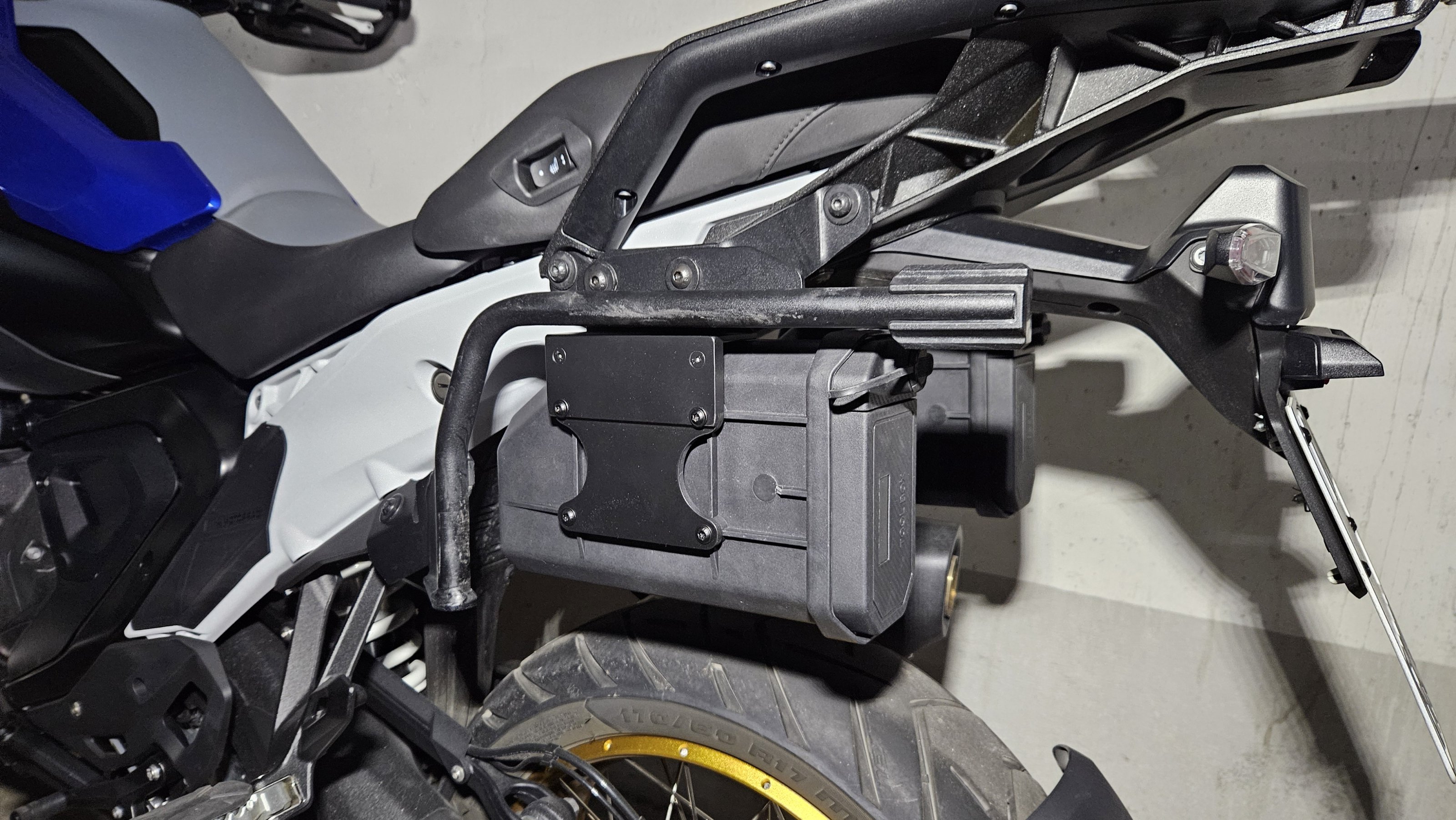

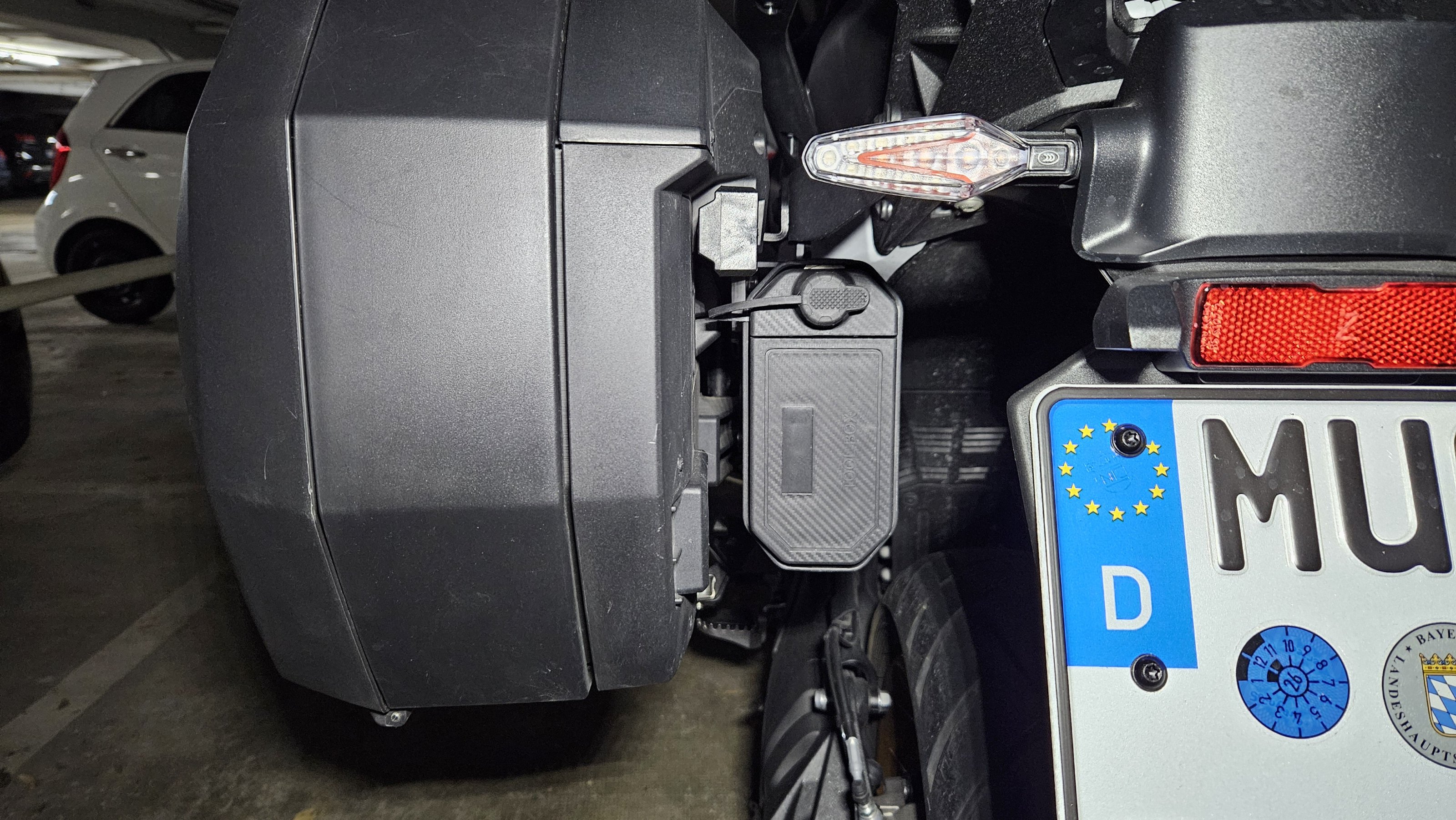

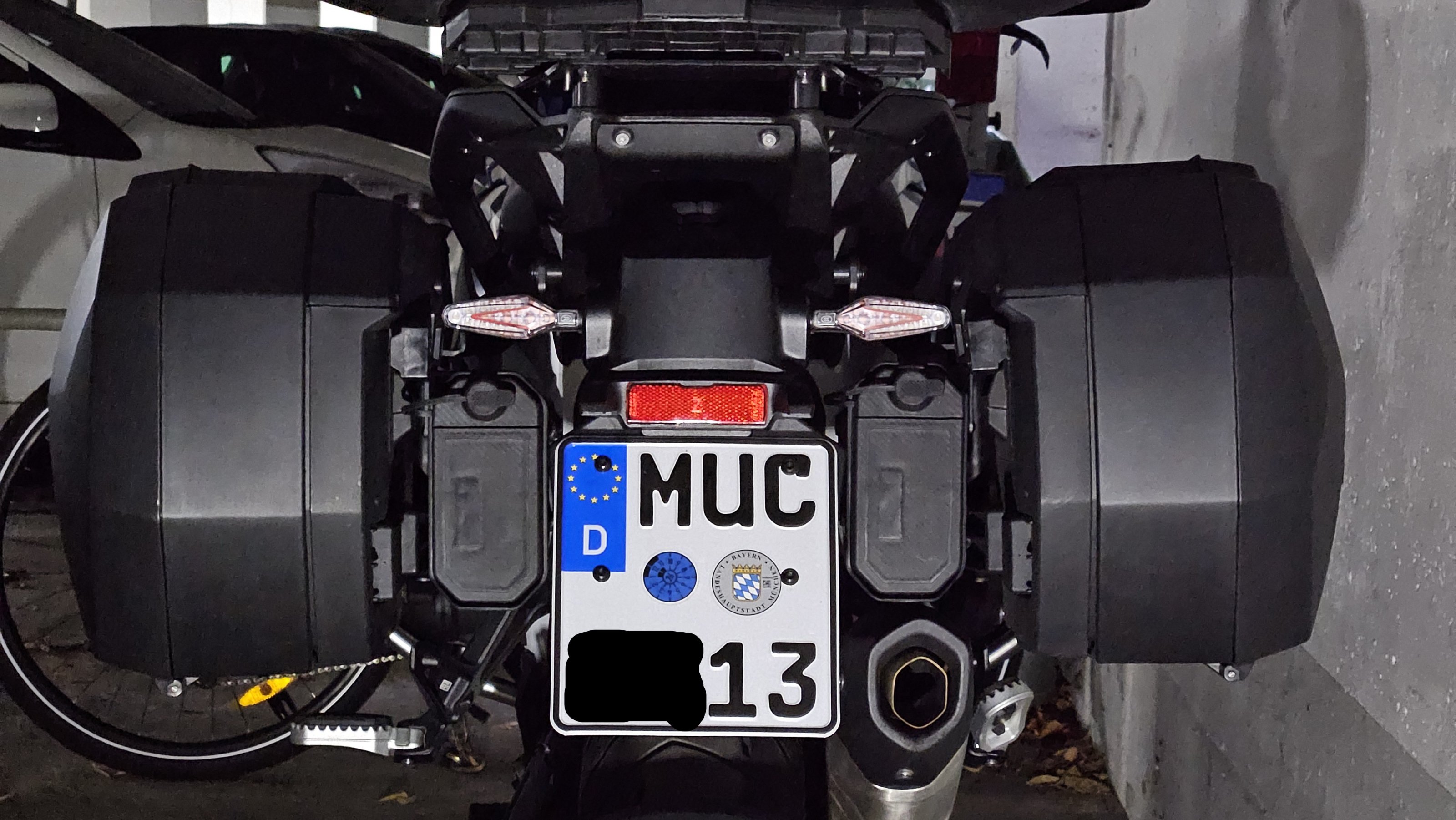

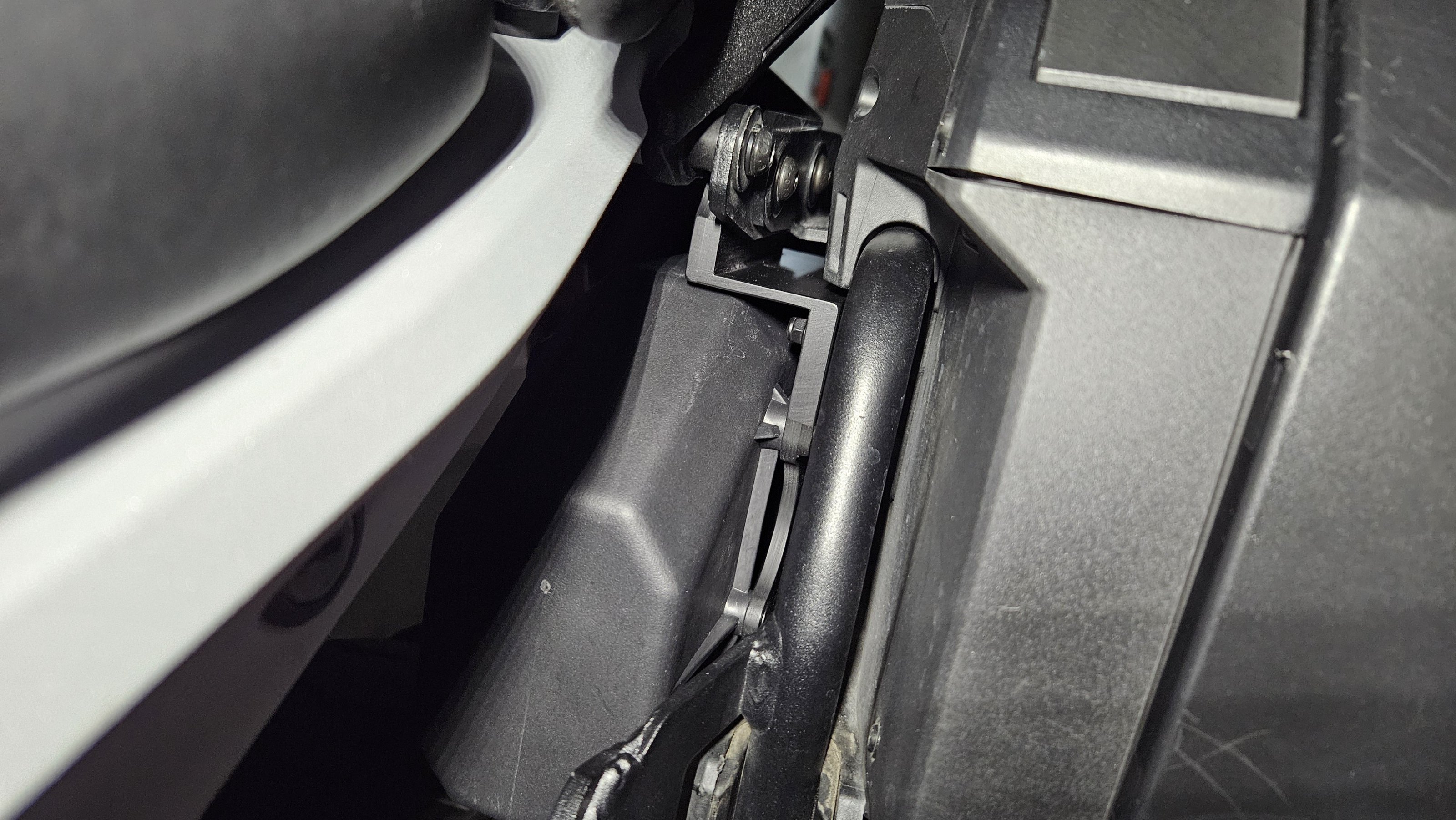

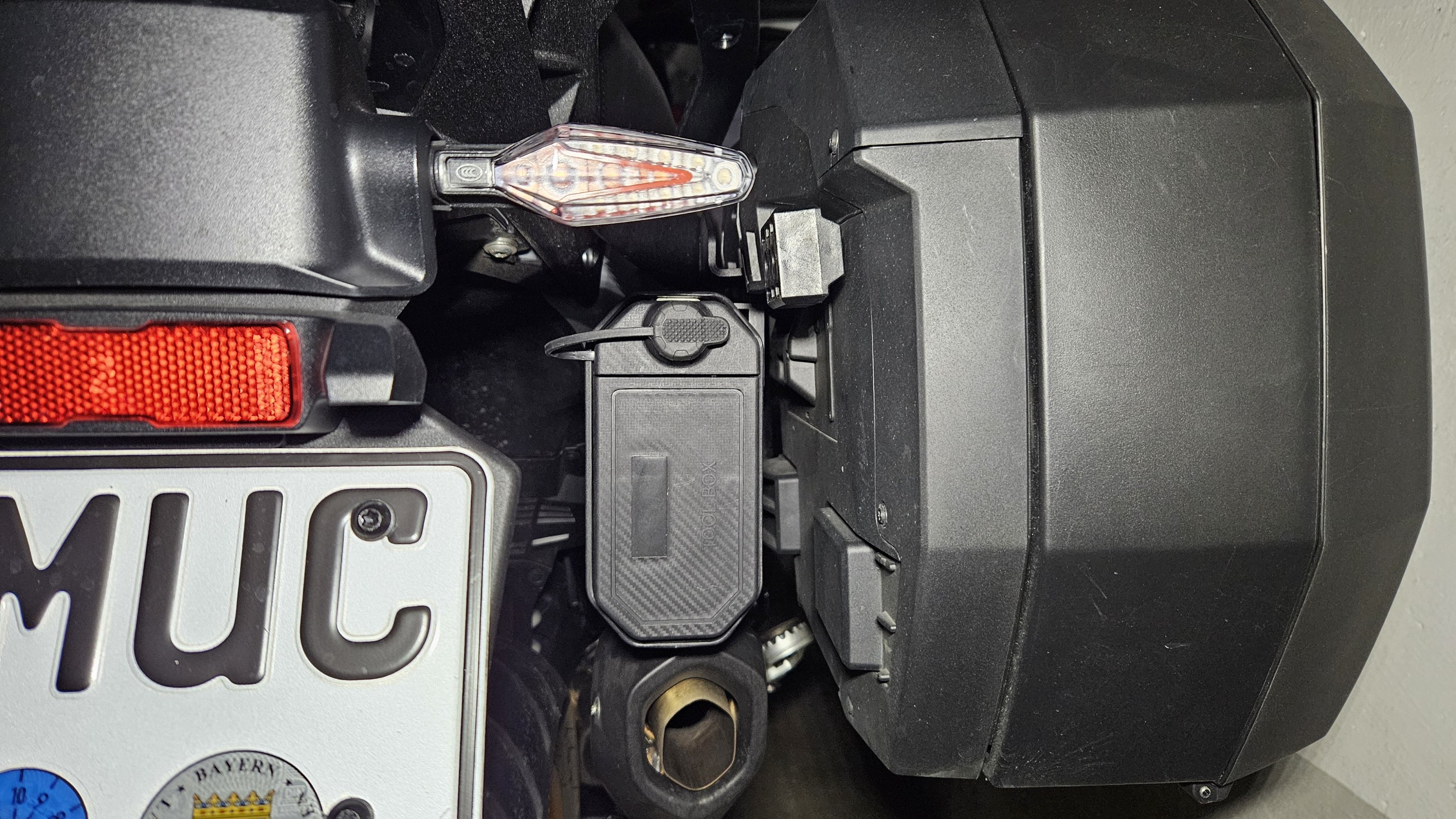

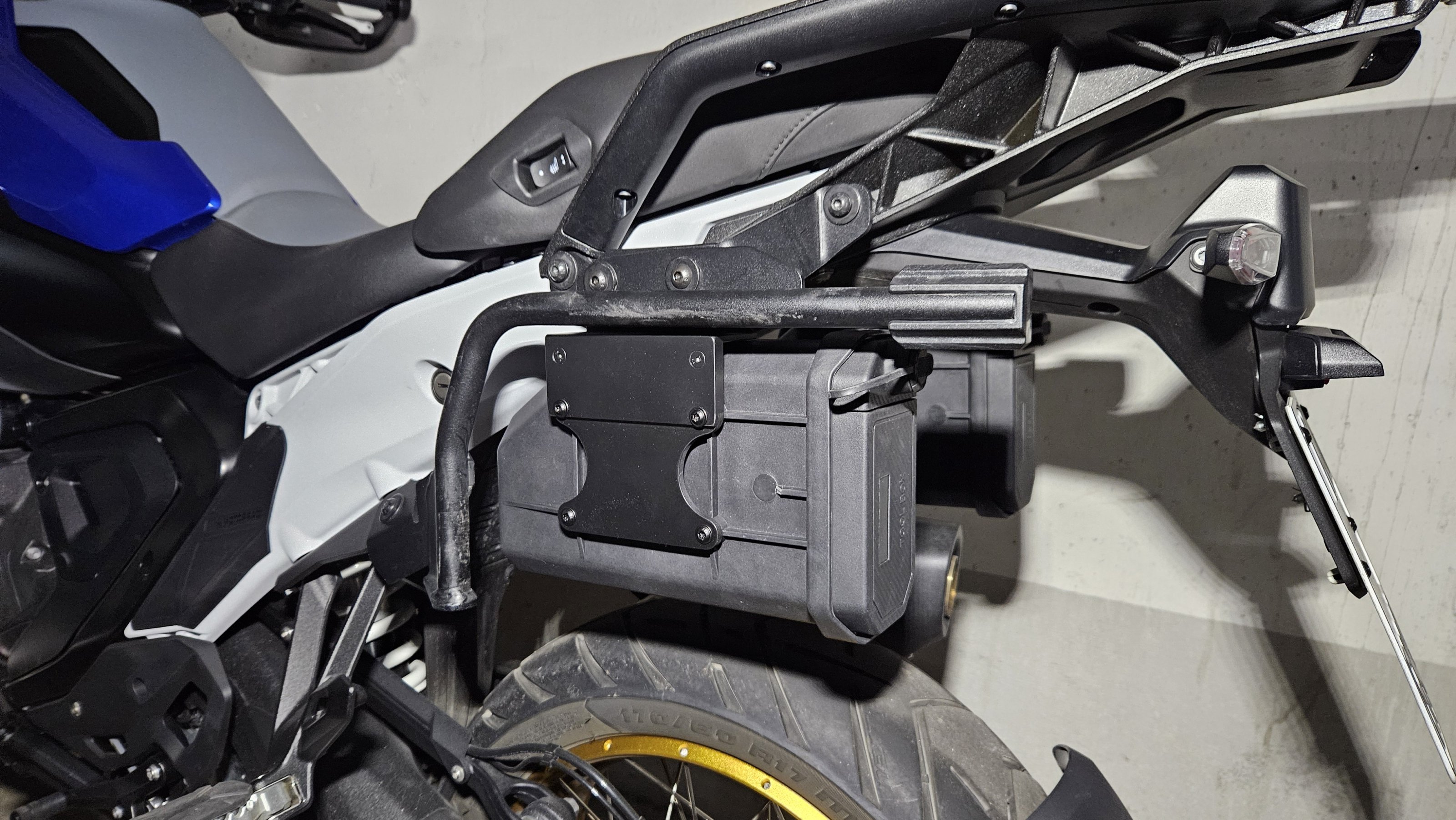

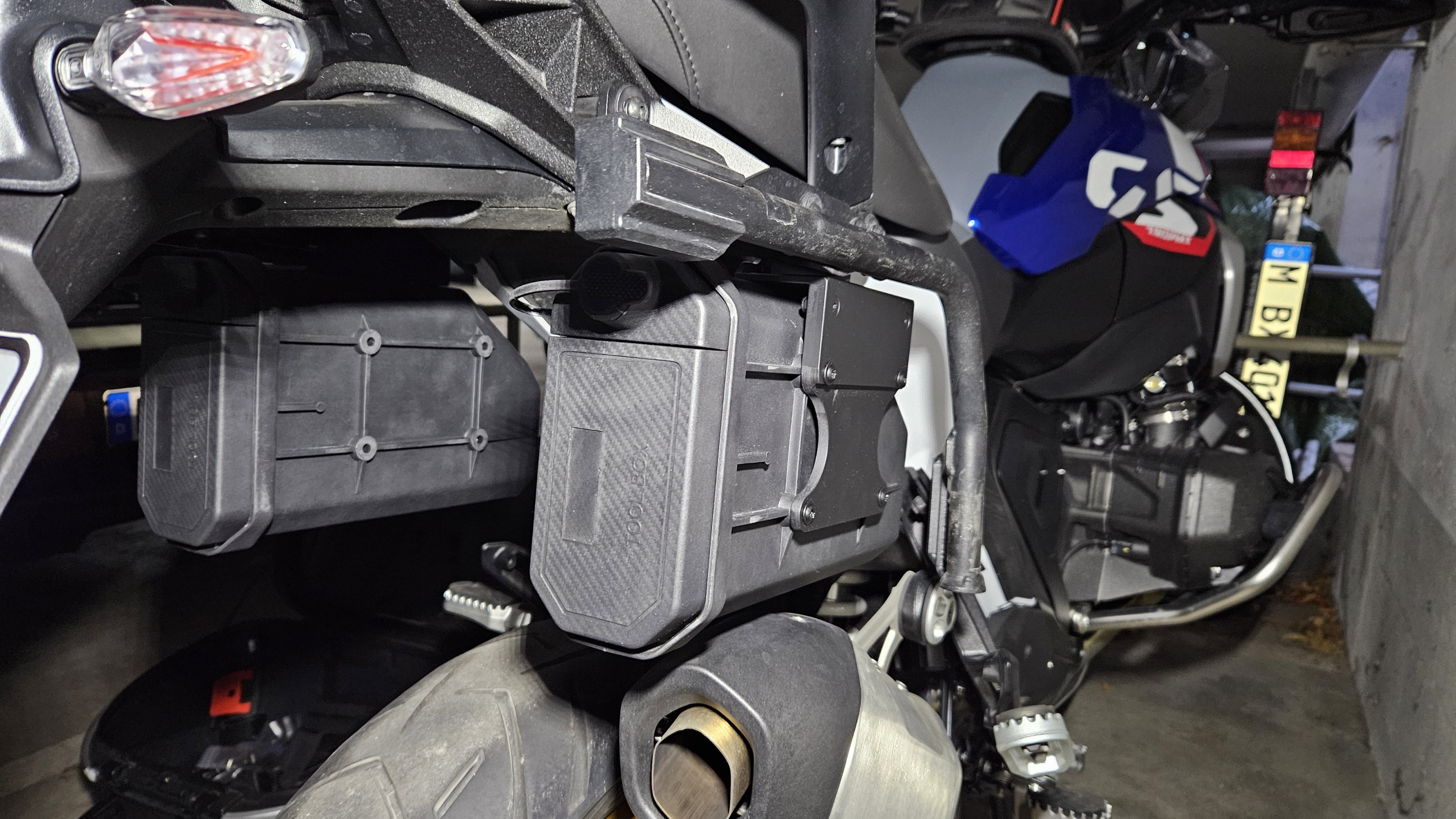

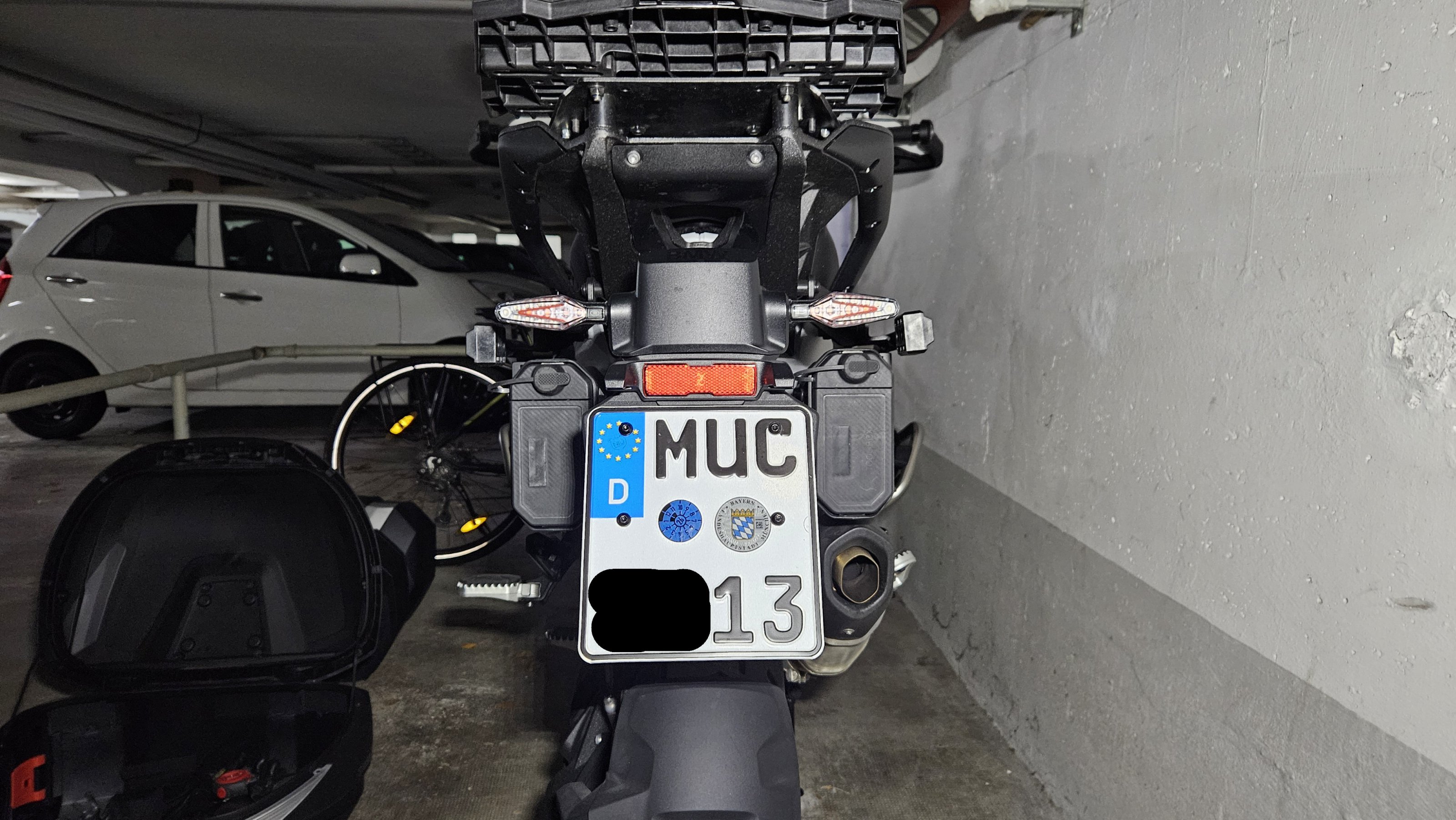

Ich bin ja nun seit 20.000km mit den Shad sh38x unterwegs und da ich immer noch begeistert bin von den Koffern werden die auch bleiben.
Was mir ein wenig auf die Nerven geht ist der Kleinkram wie Rettungsweste, Flickzeug, erste Hilfe Set usw. der immer dabei sein muss.
Den will ich eigentlich nicht in den Koffern oder im Tankrucksack haben.
Und deshalb gab es jetzt zwei Toolboxen (baugleich wie die Givi Boxen) die ich in den toten Raum innen an den Kofferhaltern angebracht habe.
Aus zwei 50x50x50x4mm Alu Z-Profilen, 5mm GFK Platte und ein wenig sägen, fräsen und schleifen entstanden die Halter und der tote Raum wird optimal genutzt.
Hier ein paar Bilder vom Ergebniss, passen in meinen Augen perfekt da hin.

Sehr gut 👌

Cool, genau sowas suche ich bereits, hatte ich an meiner 1250 GSA auch und hat mir öfters das e Weiterfahrt gesichert.
Mal schauen, was da bei der GSA möglich wird.

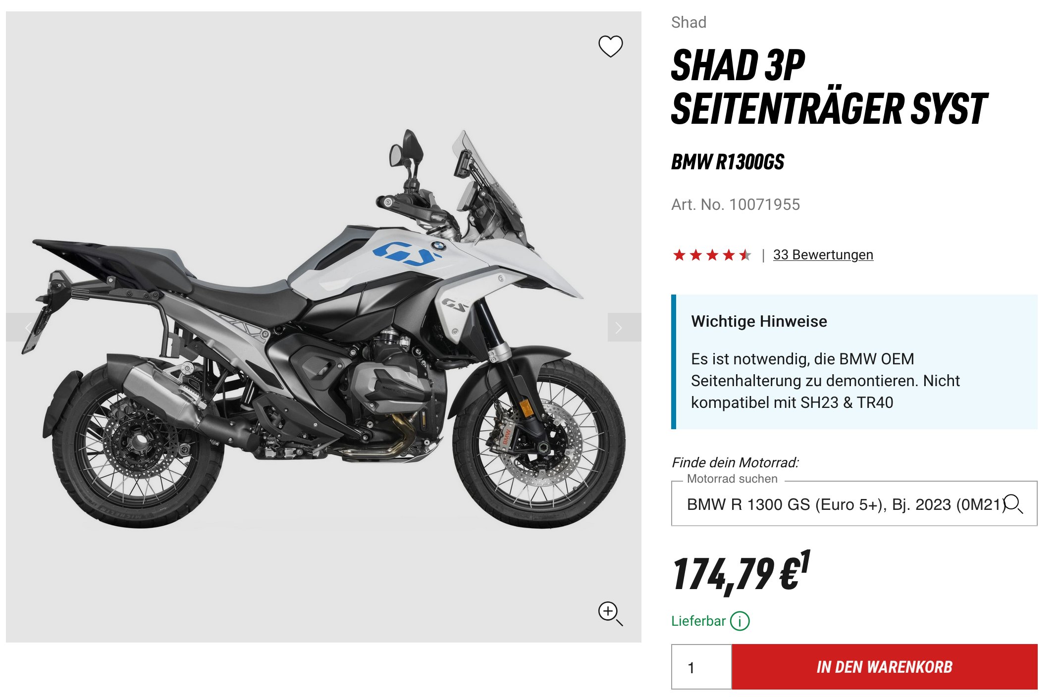

Unglaublich https://www.louis-moto.com/de/seite...inium-10072517?filter_article_number=10072517
Den Halter bietet Louis doch auch an?
