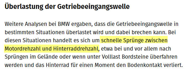

Das Problem habe ich jetzt nicht weil ich davon ausgehen kann, dass mein Getriebe noch nichts abbekommen hat. Aber ich würde schon gerne verstehen wie die Software das macht.
Wenn ich über einen Bordstein „springe“ und das Gas stehen lasse dann dreht der Motor und das Hinterrad in gleichem Maß schneller. Wenn es dann wieder aufkommt wird es abrupt abgebremst während der Motor das volle Drehmoment ins Getriebe schickt. Da es um die Eingangswelle geht kann diese nur in dieser Situation brechen. Wenn das Rad zu langsam ist und dann spontan beschleunigt bring der Motor nicht soviel Widerstand auf dass die Welle bricht.
Was macht die Software also wenn das Rad in der Luft ist ? Wie kann sie ein Rad in der Luft von einem durchdrehenden Rad unterscheiden ? Könnte es sein, dass die Motorschleppmomentregelung hier eingreift und zusätzlich Gas gibt wenn das Rad wieder auf dem Boden aufkommt ? Die gab es bei der 1200er noch nicht und das könnte der Grund sein warum die nicht betroffen sind. Das war aber gerade nur so ein Gedanke und ich habe keine Ahnung ob das stimmen kann.

schon passieren kann wenn man schnell über einen Bordstein fährt.
Da stand was mit "unter Volllast" und "wiederholt".
Also merke ich mir, erstmal nicht mit Vollgas über den Bordstein und keinesfalls mehrfach.
So als Worksround bis zum Softwareupdate.
Danach kann man das ja dann machen, wird ja irgendwie geregelt.

Wundert ihr euch nicht, dass der Bericht überhaupt nicht kritisch geschrieben ist? Es wird sich sogar auf den „einwandfreien“ 100TKM Testbezogen ( keine Probleme mit dem Getriebe ) dabei wurde es ( weil über 60 TKM ) komplett ersetzt!!! Das wird mit keiner Silbe erwähnt….
Bin kein Fanboy oder Hater…fahre viel und gerne mit meiner GS…nur diese Salami Taktik , das schönreden und die Dinge nicht beim Namen zu nennen, lässt mich leider nachdenken 🤔

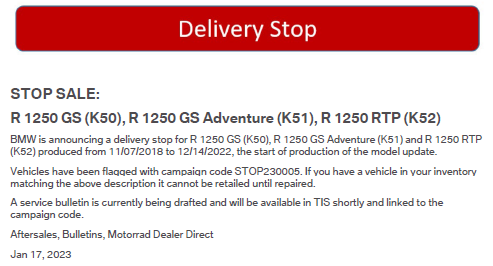

Der Bericht dieser Motorradzeitung ist schon recht fragwürdig. Zumal ja die " National Highway Traffic Safety Administration" genannt wird. Was für eine Rolle spielt da der Autor?
In den USA, so wie ich das lese, gibt es einen offiziellen Auslieferungsstop!
Weitere Details gibt es hier:
2022 BMW R 1250 GS ADVENTURE | NHTSA
dort dann > recalls > "Gearbox Input Shaft May Break"
Dort sind diese PDF zu finden
https://static.nhtsa.gov/odi/rcl/2023/RCRIT-23V011-2024.pdf
https://static.nhtsa.gov/odi/rcl/2023/RCMN-23V011-4991.pdf
https://static.nhtsa.gov/odi/rcl/2023/RMISC-23V011-6214.pdf
https://static.nhtsa.gov/odi/rcl/2023/RCLRPT-23V011-3383.PDF
https://static.nhtsa.gov/odi/rcl/2023/RCAK-23V011-6351.pdf
https://static.nhtsa.gov/odi/rcl/2023/RCMN-23V011-5187.pdf
Diese Informationen sind weitaus detaillierter. Beim KBA habe ich nichts dazu gefunden.

Es sind also 6 Fälle bekannt bei denen die Welle gebrochen ist und es fällt auf, dass diese GS alle Baujahr 2019 waren.
Ich mache mir keine Sorgen und bin froh eine GS gekauft zu haben. Wenn das Motorsteuergerät ein Software Update bekommt habe ich kein Problem damit. Hersteller spielen ständig neue Software auf die Steuergeräte, nur wird das beim Kundendienst heimlich still und leise gemacht.
Zu dem Bericht in der Motorrad kann man nur sagen dass den wohl ein Profi geschrieben hat.

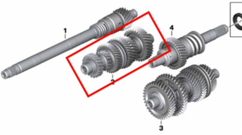

Solange ich die Kupplung nicht betätige ist das Verhältnis von Motordrehzahl und Hinterrad Drehzahl konstant und da gibt es auch keine Sprünge. Das müsste eher heißen "schnelle Sprünge von Motordrehzahl und Hinterraddrehzahl".
Ist die rot markierte Welle wirklich die Eingangswelle ? Ich würde eher die Nummer 1 als Eingangswelle bezeichnen.

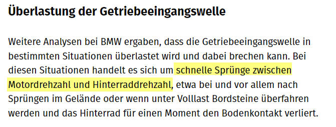

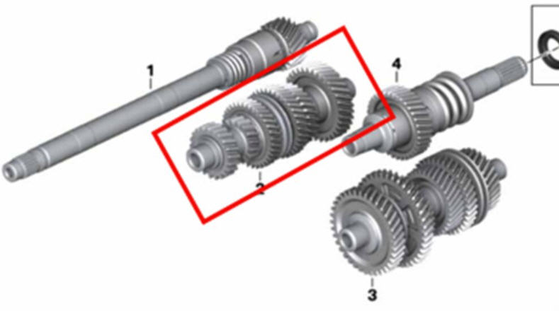

Morscha Micha,
ich bin ja bekennender Nichttechniker, denke aber es ist genau andersrum:
Du springst irgendwo drüber und lässt das Gas stehen, was zu einer starken Erhöhung der Hinterraddrehzahl führt (das Mopped wird dabei aber nicht beschleunigt, denn es gibt ja keinen Kraftschluss zum Boden.
Wenn du vor der Landung die KupplungNICHT. ziehst, dann landest du mit zB 50 km/h, aber dein Hinterrad dreht mit 100 km/h und die ganze Energie von der Hinterradverzögerung knallt durch bis ganz vorne zum Motor.
Das sind sicherlich erhebliche Kraftspitzen und in Extremfällen gibt dann irgendwas nach.
Nur meine persönliche Theorie…
Und an alle, die sich jetzt schon nicht mehr trauen, das Mopped überhaupt anzurühren: Fahrt ihr wirklich jeden Tag und ausschließlich auf Motocross Strecken und fliegt über Monster Tables? Und wie lang und vor allem tief muss denn ein Schlagloch sein? Wenn man wirklich in so einen Megakrater reinballert, dann geht bestimmt noch viel mehr zu Bruch und das Hauptproblem sitzt auf statt im Motorrad. 🥴
