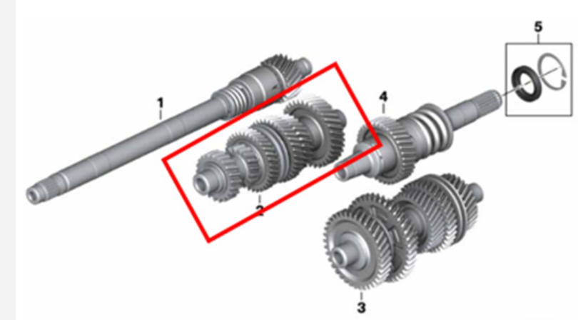

ist schon Wahnsinn, was hier alles in das Thema reininterpretiert wird. Nach meiner Meinung geht es ausschließlich darum extreme Drehmomentspitzen, welche im normalen (auch auf Rennstrecken etc ) Fahrbetrieb nicht auftreten können, zu verhindern. Wie schon geschrieben, kann die Drehzahl des Hinterrades bei einem Sprung extrem hochschnellen. Dadurch kann es dann beim Aufsetzen zu einem harten Schlag und der problematischen Drehmomentspitze kommen. Es handelt sich also eher um eine missbräuchliche Nutzung. Das wird durch die sinnvolle Maßnahme verhindert. Im Fahrbetrieb wird das nicht spürbar sein. Würde die Welle auch darauf aufgelegt, wäre sie wahrscheinlich deutlich schwerer und teuer. Zahlt wieder der Kunde. Das BMW hier eine Maßnahme einführt, ist nach meiner Meinung lobenswert.

Es ist schon ein relativ hoher Reinwert erforderlich, um die hohen Spitzenmomente zu erreichen.

Das Motordrehmoment ist nicht die Ursache, die Energie des hochdrehenden Rades verursacht den Stoß. Es wird also vermutlich nur das extreme Hochdrehen des Rades verhindert.
Gruß Heinz
was ist dann beim Hinterrad fahren? ich muss mit der Gs nicht unbedingt springen aber um damit einen schönen Wheelie einzuleiten lasse ich rollend im 2. Gang bei Vollgas die Kupplung fetzen! das muss leider sein!

Tja, das müsste man messen. Aber solange du die Kupplung nicht schlagartig fliegen lässt sollte das kein Problem sein. Die Kupplung wird ohnehin das max. Übertragbare Moment begrenzen.
