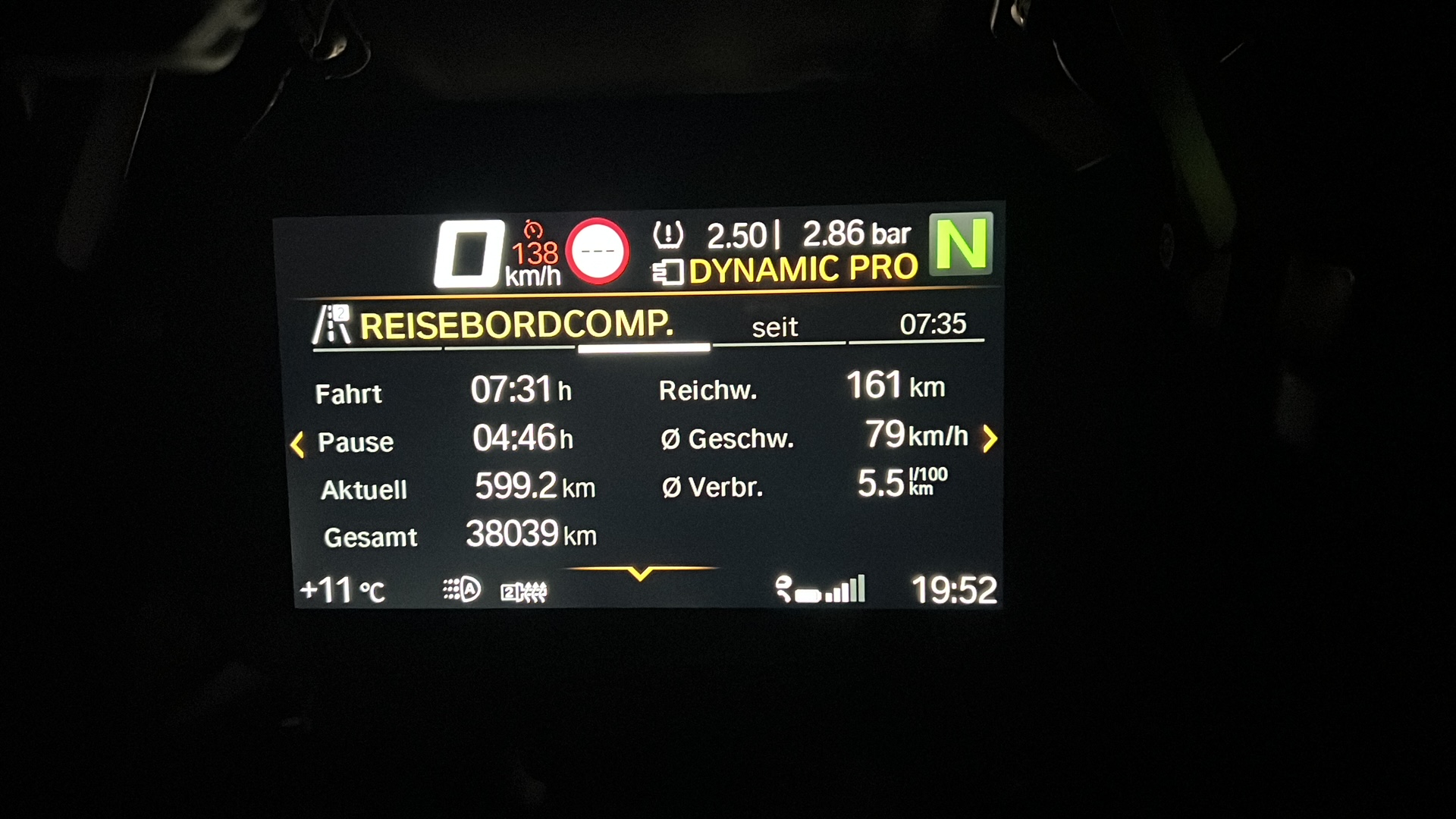

Das war vorher schon so.
Meine hat das Hüpf-Update noch nicht:

Bei meiner Freundin (fährt eine F750GS Bj. 2019) werden 2 Nachkommastellen angezeigt. Ich nehme an, die haben bei BMW irgendwann gemerkt, dass die zweite Nachkommastelle Blödsinn ist.
