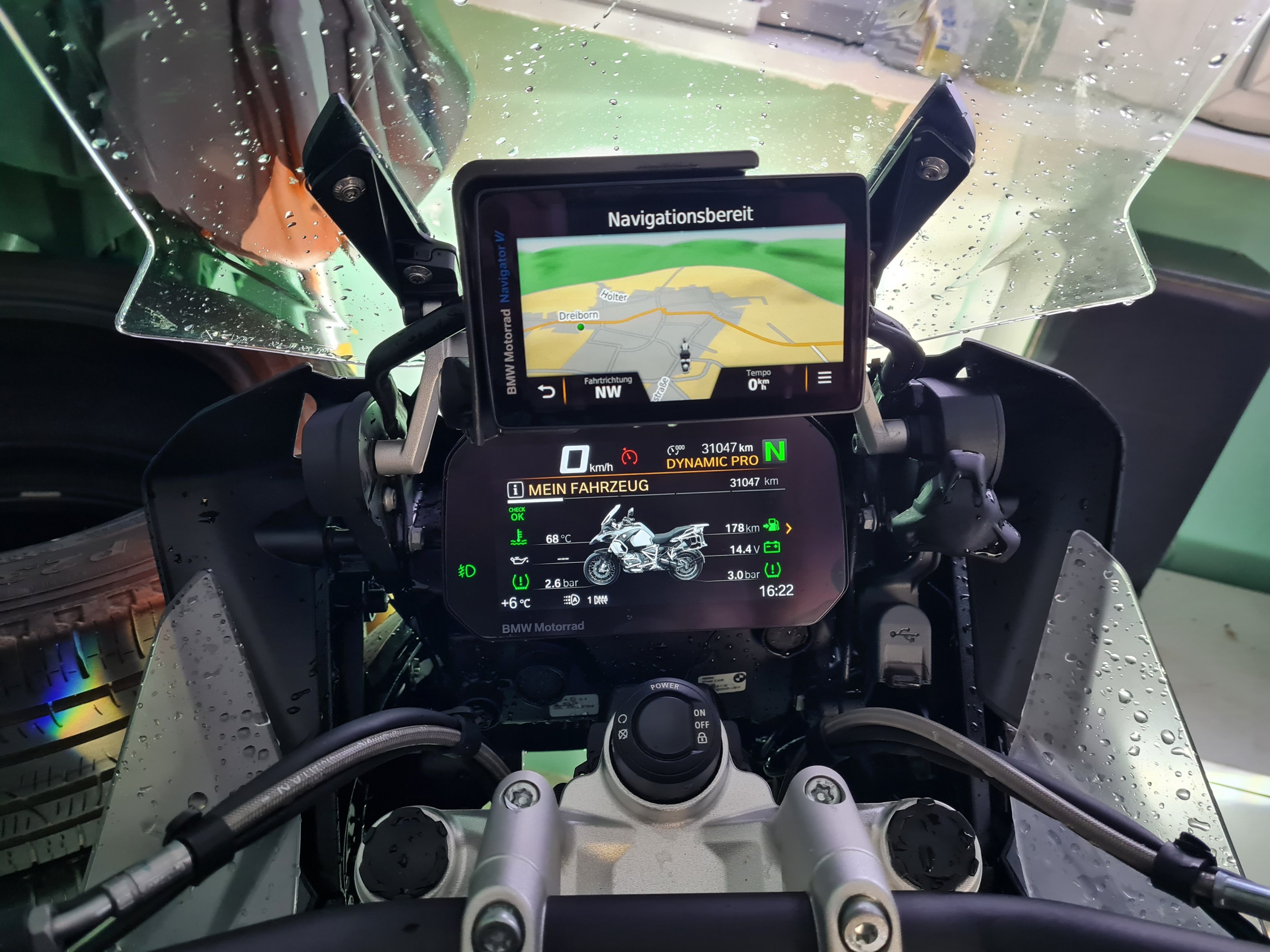

Neues TFT und Navi, alles funktioniert bestens! Trotzdem noch eine Randbemerkung zu dem Fall. Mein Totalausfall des TFT war für meinen Händler auch erstmalig. Ferner wurden mir aber Teilausfälle im Anzeigebereich des TFT nach dem Aufspielen des Updates bestätigt! Fehler durch Mechaniker in irgendeiner Form weise ich weit von mir!
Die Stromversorgung wird beim Update an die Batterie angeschlossen, da die Zündung eingeschaltet bleiben muss. Der OBD Stecker wird angeschlossen und per Computer wird das Update gestartet. Nach erfolgreichem überspielen der Daten wird bestätigt und der Drobs ist gelutscht!

Also, meine wurde am 13.04.2023 upgedatet.
Ich hatte keine Probleme mit dem TFT-Display.
Wenn du jetzt ein neues TFT-Display hast und es läuft alles wieder so wie es soll, dann ist ja alles gut.
Es gab wohl eine fehlerhafte Version des Updates welche aber von BMW sehr schnell gesperrt wurde.
Jetzt dürfte alles einwandfrei funktionieren.
Alles wird gut, auch in deinem Fall.
