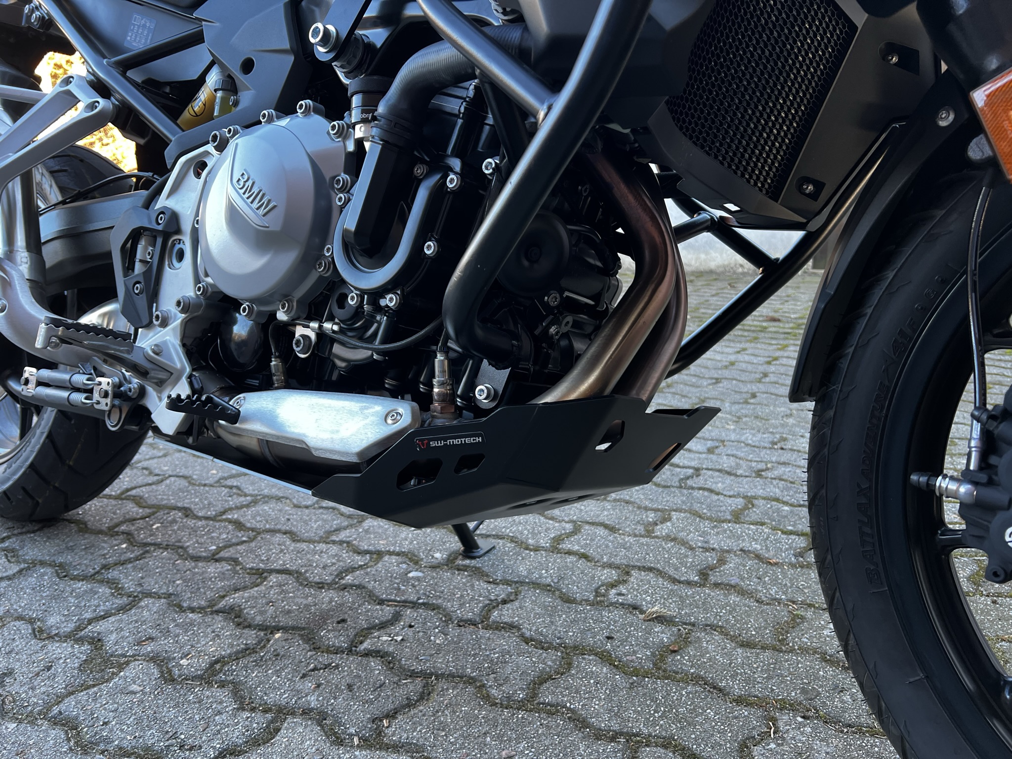

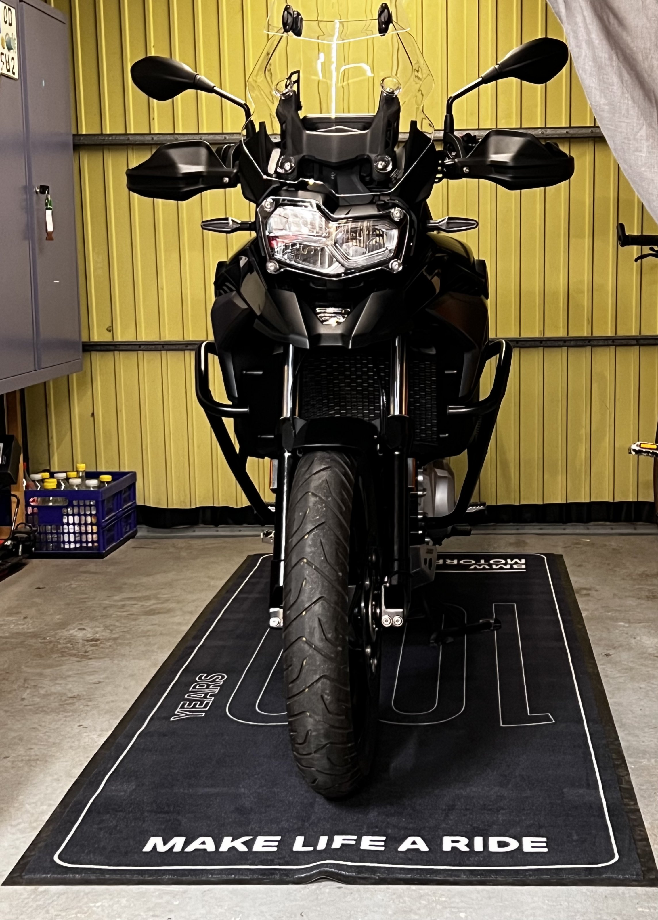

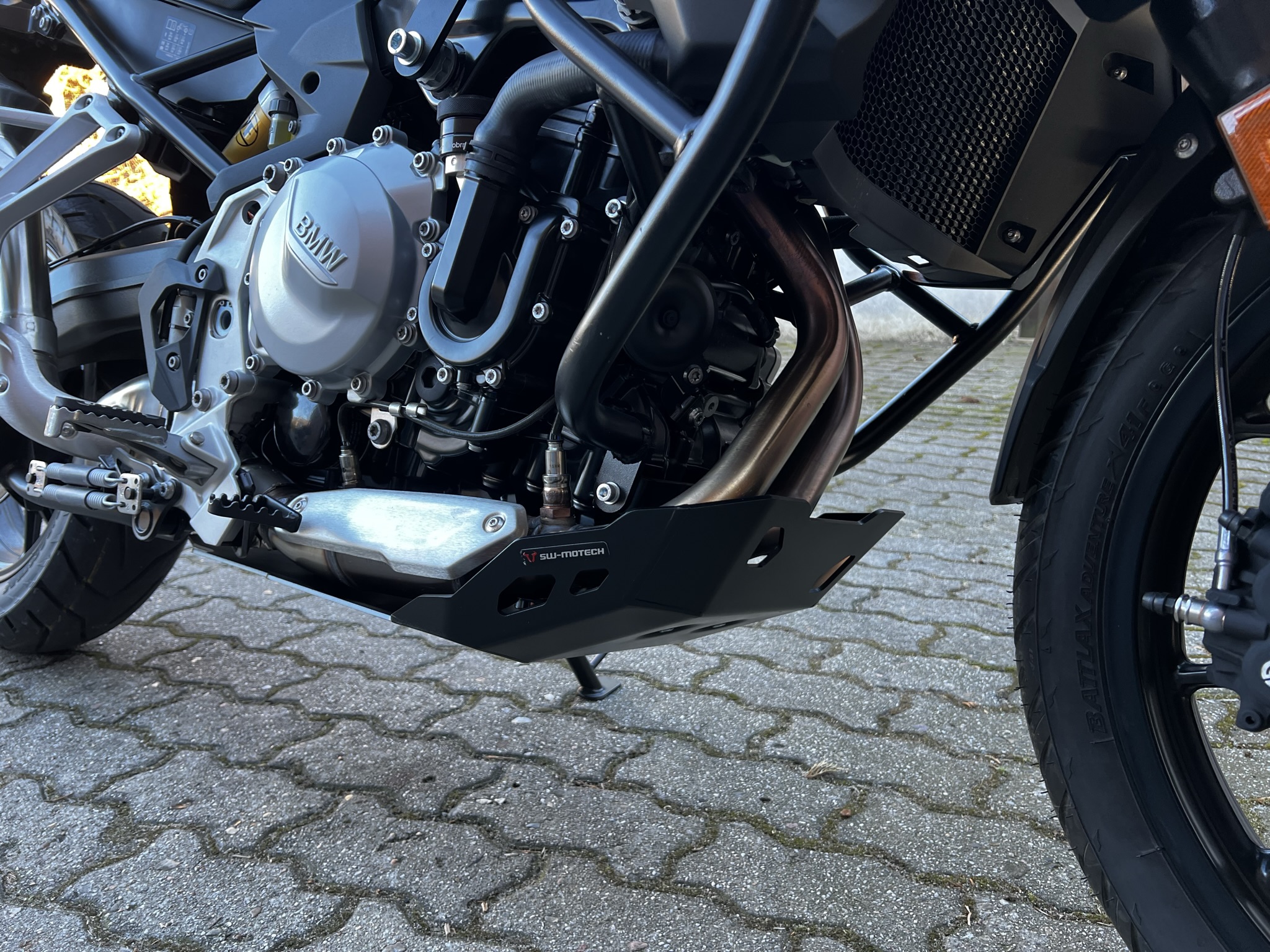

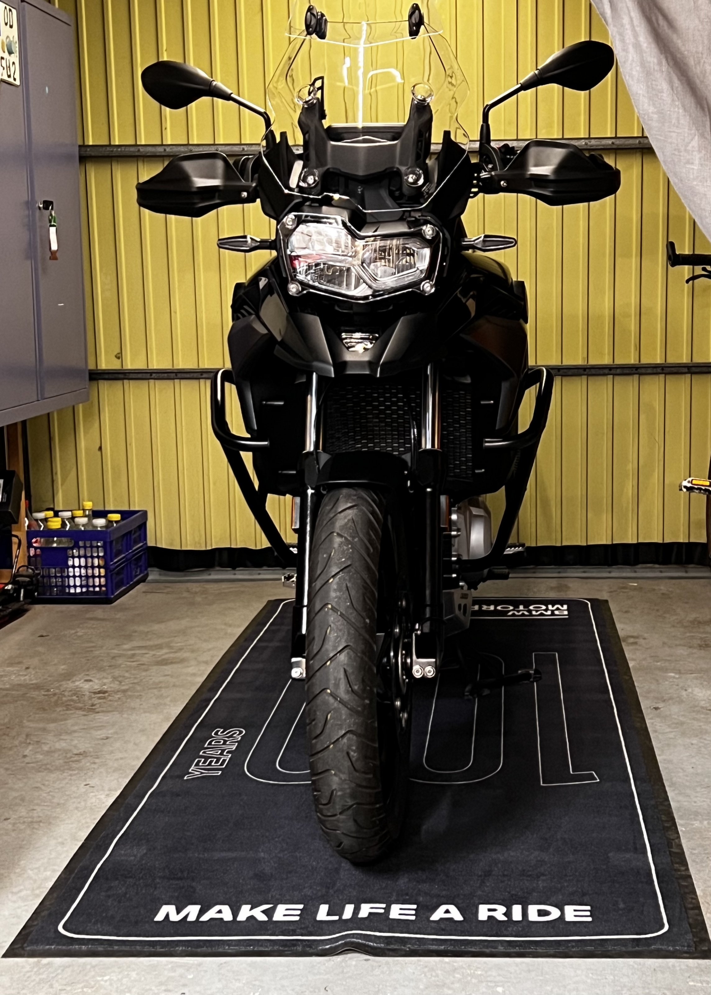

Moin, ich habe ebenfalls die SW-Motech und binsehr zufrieden. Die Wahl viel auf diese Sturzbügel, weil sie sich m.E. sehr schön den Konturen des Mopeds anpassen um damit nicht zu “dick“ auftragen. Außerdem reicht ein Bügel pro Seite für Motor und Tank. Die 8Liter DryBags und der Motorschutz von SW-Motech passen auch bestens.
Vlt. helfen die Bilder ein wenig.
Beste Grüße!

Anhang anzeigen 570456Anhang anzeigen 570457
Boooah, Die kleine hat es aber auch gut bei Dir! Selbst mit Teppich. 😉👍🏻

@Thungdil :
Das schaut gut aus. So wie es aussieht, decken die im Falle eines Falles die ganze Seite ab, oder? Und das mit den Taschen ist natürlich auch nicht zu verachten 😬
Thungdil
Thungdil
07.02.2022
46
Norddeutschland
F750GS
@Thungdil :
Ich kann zwar mangels Umfallern nicht sagen, ob sie alles abdecken... es sieht aber so aus. Und wenn dann noch die Taschen dran sind, sollte wirklich nichts mehr passieren können.👌

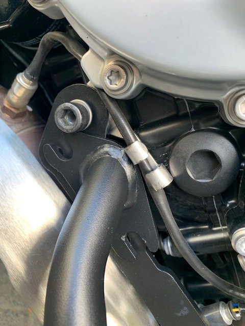

Gut aussehen tun sie. Abdeckung sieht auch gut aus. Was mich nicht so ganz überzeugt ist die untere Aufnahme. Wenn ich mir die Motorsseitig so anschaue, dann ist sieht dich doch recht fragil aus. Wenn da ordentlich etwas raufkracht, dann hätte ich bedenken, dass der Alublock dort schneller nachgibt, als der Bügel. Zumal sie ja obendrein nicht mit einander Verbunden sind, die Kräfte also komplett einseitig aufgenommen werden müssen.
Sieht für mich mehr nach schön und funktional als Halter für Taschen aus.
Wäre interessant, ob jemand konkrete Umfall-Erfahrung mit denen hat. Bei Givi hatten wir im Forum jemanden, bei den Motech habe ich das noch nicht gesehen.
