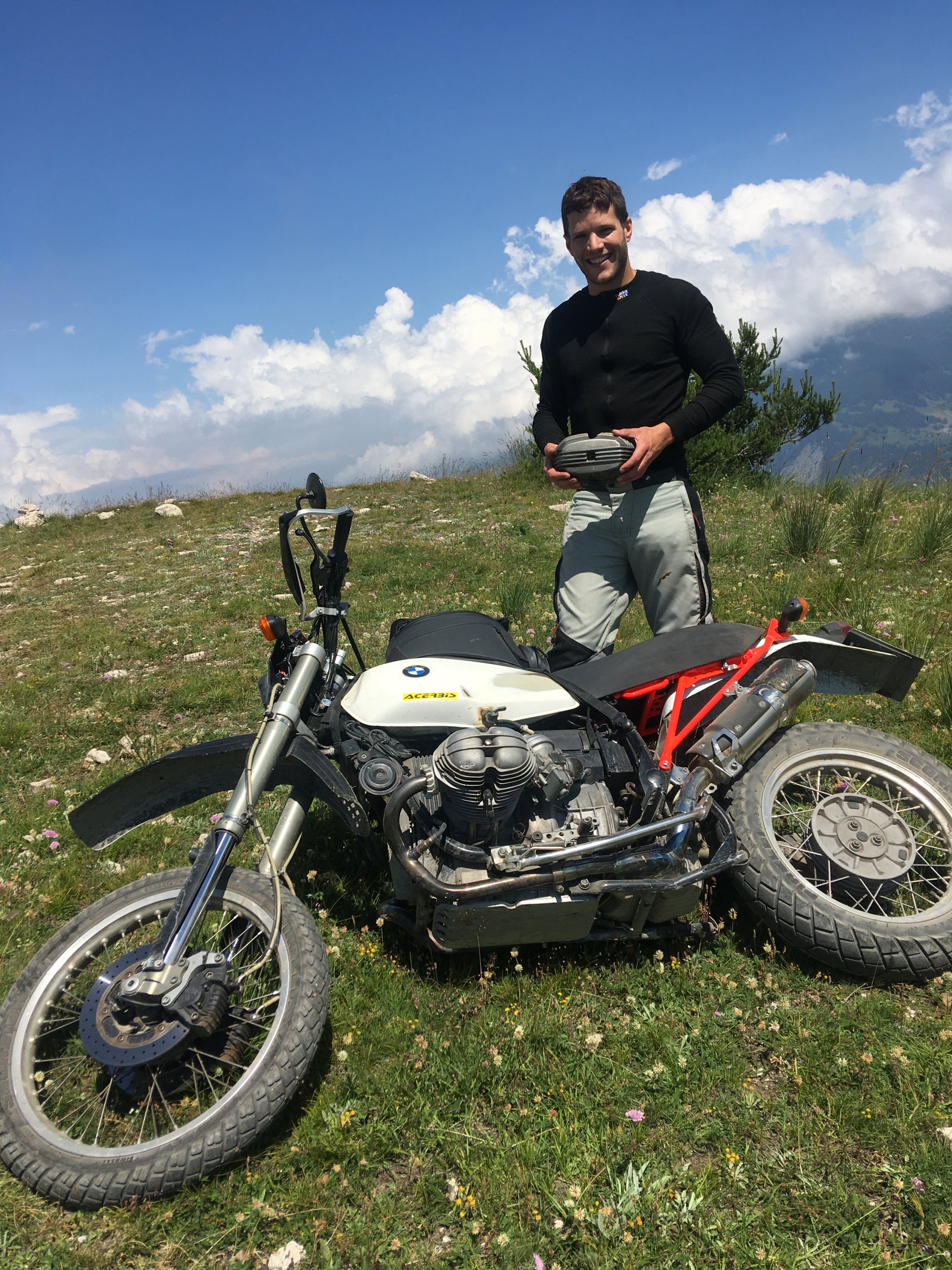

mir ist auf meiner Tour von Split nach Haus ins Rhein Main Gebiet folgendes passiert; mit meiner 30 Jahren alten R100GS mach ich kurz vor Riejka Rast. Dann die Katastrophe: Motorrad Umfaller!! Sofort Ölaustritt, Loch im Deckel rechts und das irgendwo im nirgendwo. Gott sei Dank geht es bergab und ich entscheide mich für den Versuch, rollend die nächsten Zivilisation zu erreichen. Nach ca 2 km sehe ich ein Gehöft mit Traktoren auf dem Hof. ich halte an und bitte um Hilfe. Nach kurzer Begutachtung des Schadens kommt ein 2 Komponenten Metallkleber zum Einsatz. Und tatsächlich, es hält dicht und das die letzten 1000 Km übers Nassfeld nach Hause. Vielen Dank an meinen kroatischen Held.

...oder, man hat dieses potenzielle, weil sehr exponierte Sturzteil der 2Vs stets standardmäßig im Reisegepäck...
Junior ist bei unsrerem letztjährigen Aufstieg zum Jafferau beim Fort Pramand an einem Stein hängen geblieben, mit gleicher Folge.
Moped auf dem Dach des Forts abgelegt, 3 Schräuble raus, neuen Deckel druff, 3 Schräuble rein, weiter gehts.
Bei den alten 2Vs paßt der Deckel zum Glück auf beide Seiten.

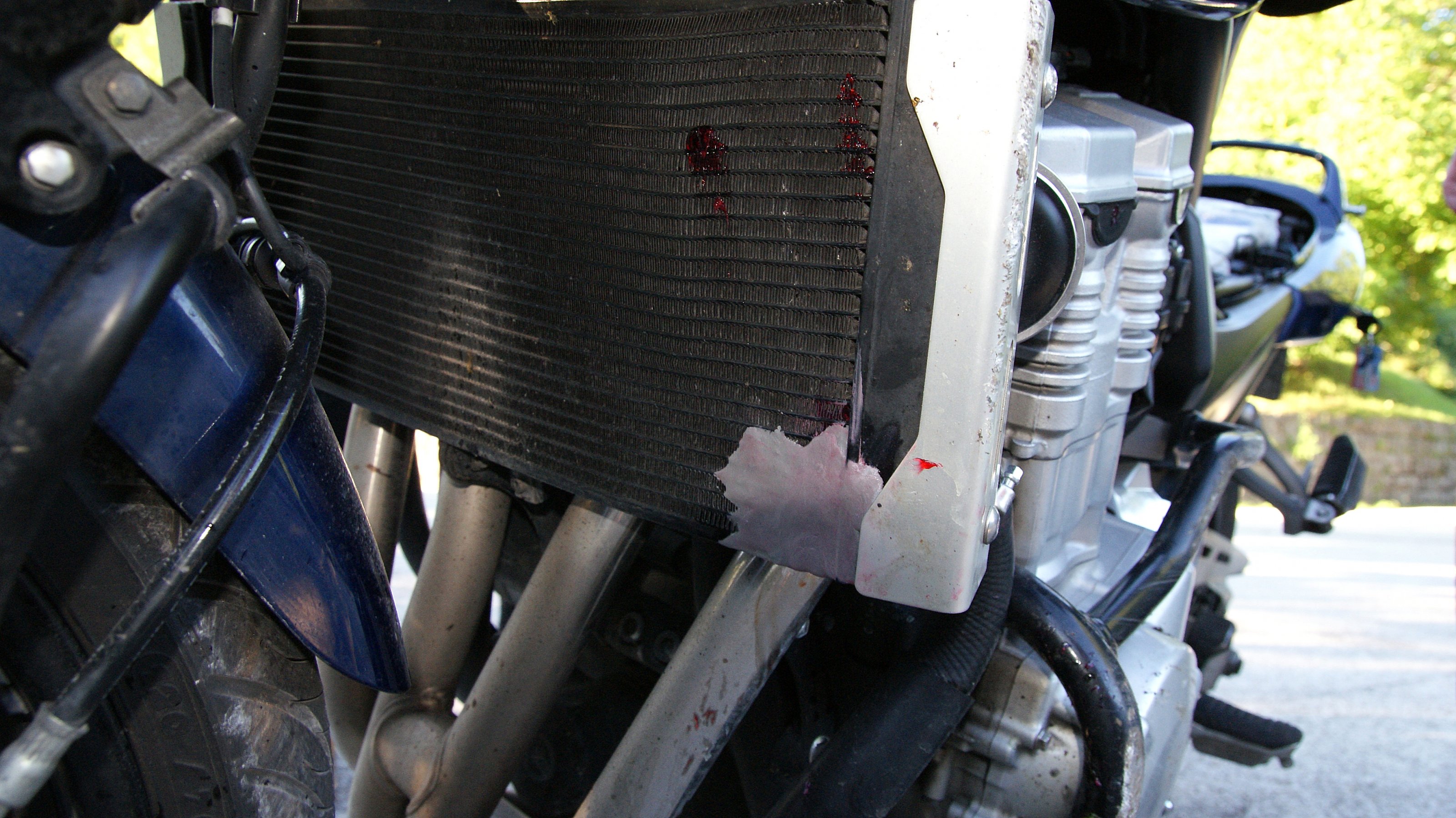

Metallkleber ist einfach gutes Zeug. :daumen-hoch:
Hat uns 2009 in Süd-Italien auch schon mal gerettet. :victory: Die Notreparatur hat die ganze Reise noch gehalten. :daumen-hoch:
Und 2011 im Friaul hat es wenigstens gereicht, dass das Motorrad aus der Pampa zurück kam und wieder am Hotel stand. Kurz davor war der Kühler wieder undicht.

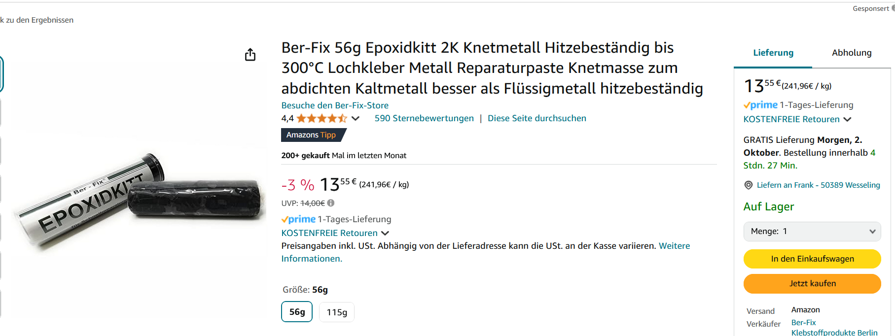

Welchen Kleber könnt ihr zum mitnehmen auf die Tour empfehlen?

Wenn jetzt noch die geteilten Ventildeckel montiert sind, braucht es nur eine Hälfte als Ersatz mitzunehmen.
Wir waren mit 2 alten 2Vs unterwegs. Die halben Deckel kenn ich (sehr geschickt zum Verreisen), setzt dann aber halt auch voraus, daß an beiden Mopeds die geteilten Deckel dran sind. In unsrem Fall war ein ungeteilter Ersatz universeller.
Überhaupt gilt auf Reisen oft der Murphy, und wir waren froh, mal das dabei zu haben, was tatsächlich auch verreckt ist!

Manche nehmen auch so einen 2K- Kit mit, ob der gut auf Motordeckeln u. ä. haftet.....keine Ahnung.
Aber um eingeschlagene Löcher zu stopfen, wohl auch nicht verkehrt (wenn man das denn unterwegs überhauptt ölfrei bekommt, das könnte das größere Problem sein.)
