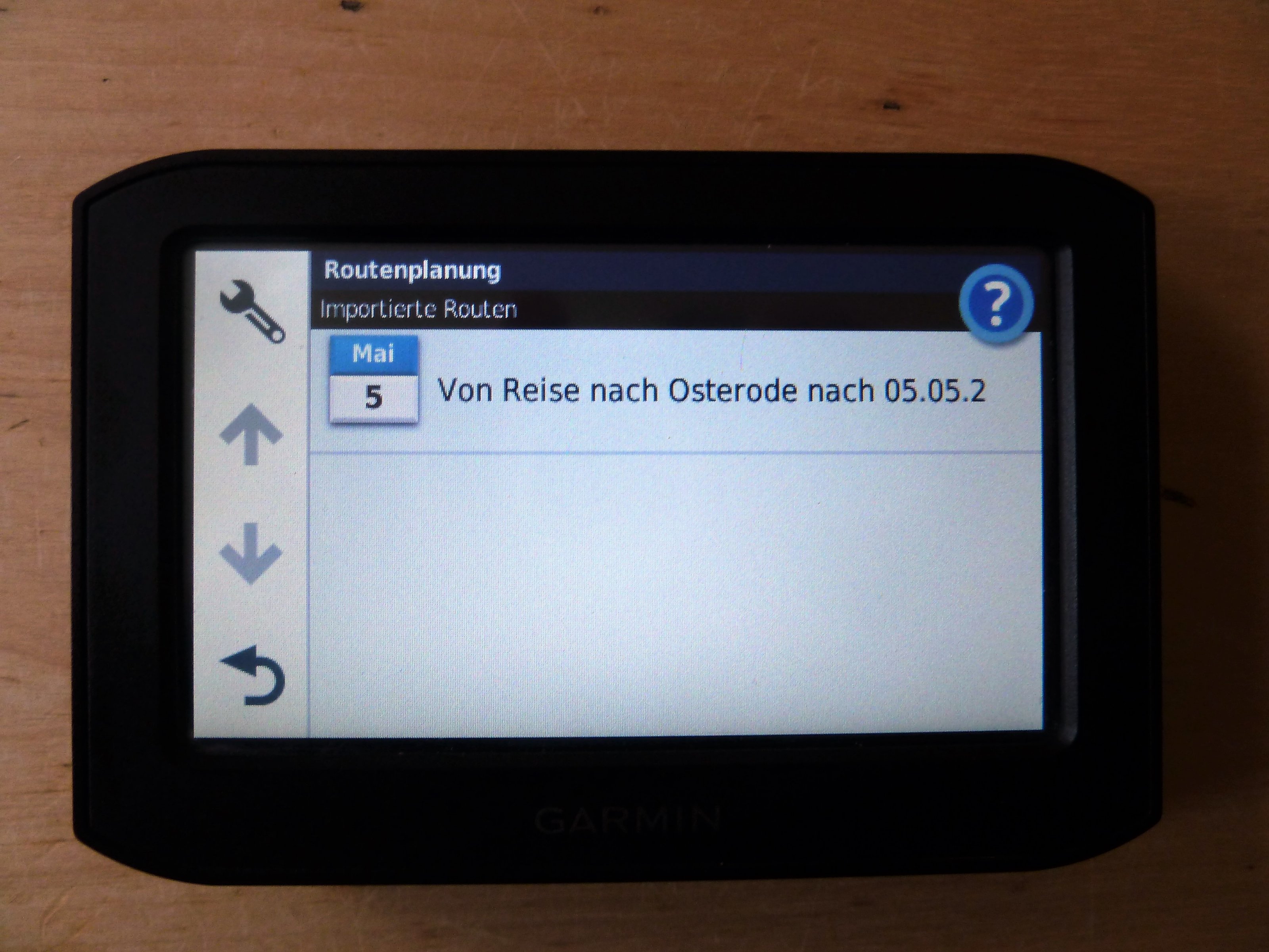

Hab mir eine gpx Datei mit Basecamp erstellt und später in Eulenburg.gpx umbenannt.
Dann in das Gerät / interner Speicher - unter gpx gepackt
Mein Zumo 396 zeigt an:
Wie und wann hätte ich die richtig umbenennen müssen ... damit Datum und der Rest verschwindet?

Du musst sie mit dem Programm, mit dem du sie erstellt hast, unter deinem Wunschnamen abspeichern. Dein Navi liest den Titel nicht aus dem Dateinamen (der ja umbenannt wurde), sondern ‚aus‘ dem Inhalt der GPX…dort findet sich der Ursprungsname ebenfalls und den nimmt das Navi.

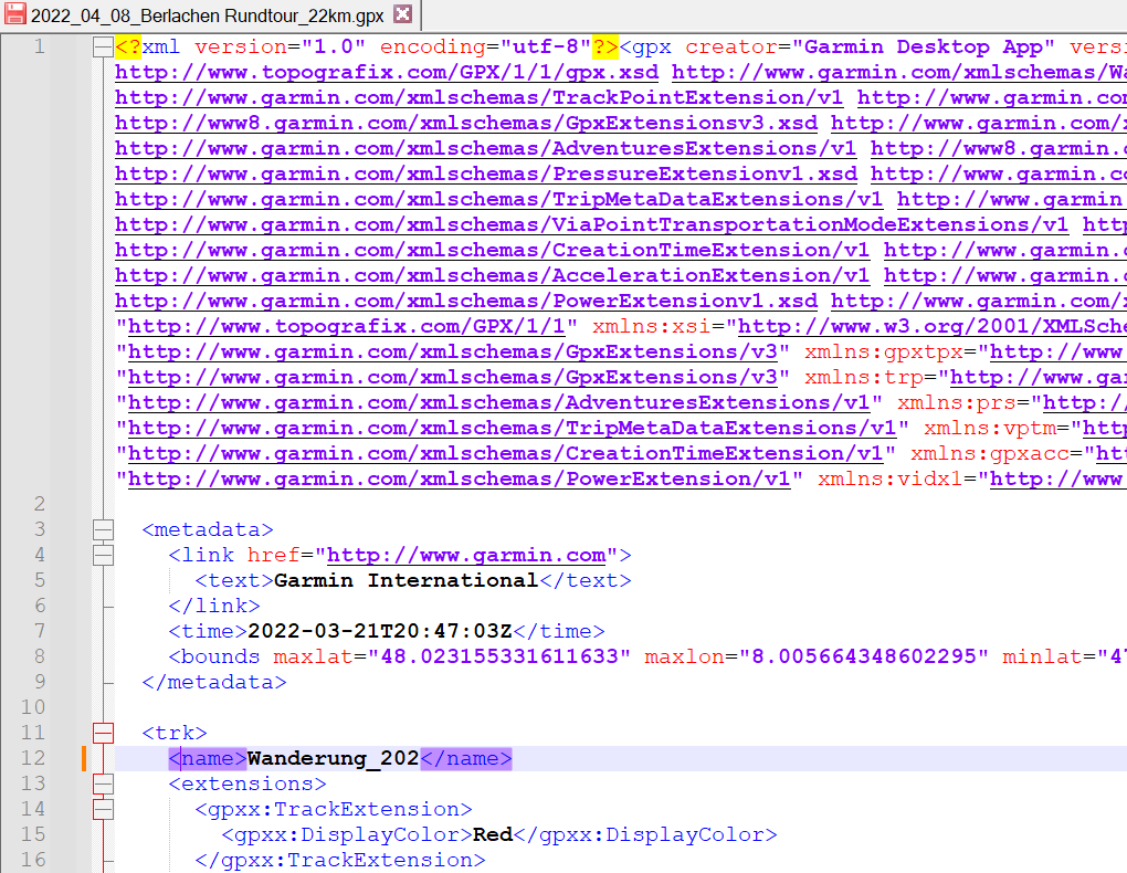

Wenn man gerade kein passendes Tool hat und "mutig" ist, kann man den Namen der Tour auch mit einem Editor direkt in der gpx-Datei ändern.
Oben steht der Name der gpx-Datei.
Markiert ist die Zeile, welche den Namen der Tour enthält. Zwischen den Tags <name> und </name>
darf nan sich austoben. Was zwischen den Tags steht, hier "Wanderung_202" wird nach import ins Navi als Name angezeigt.

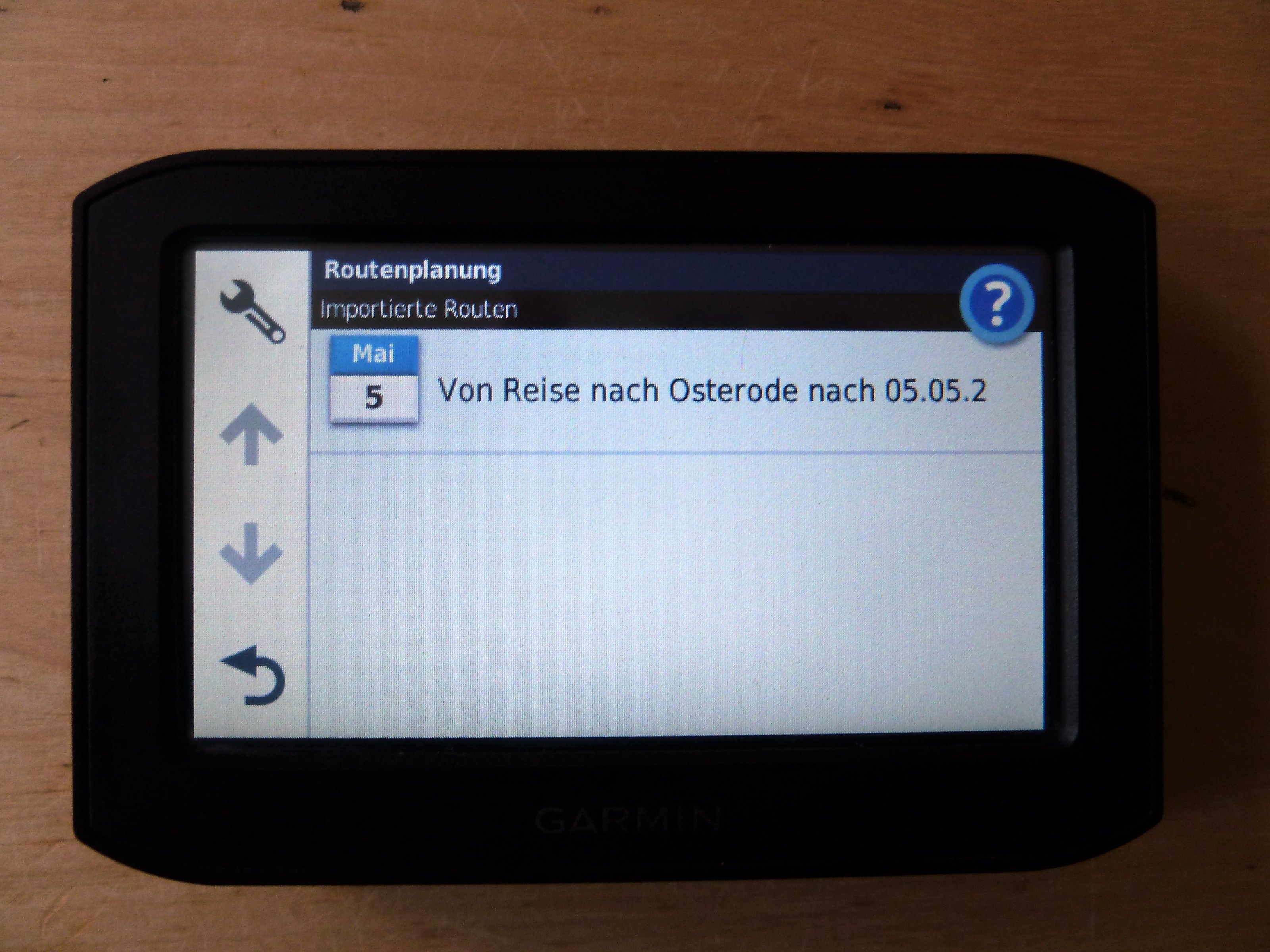

Hab mir eine gpx Datei mit Basecamp erstellt und später mit Eulenburg.gpx umbenannt.

Einfach mittels Editor ändern direkt in der GPX. Notepad++ oder Geany eignen sich da hervorragend. Ich mach das regelmäßig mittels suchen und ersetzen (strg+h), da der Name nicht nur 1 sondern ich glaube immer 3 mal auftaucht.
Ich hab die Erfahrung gemacht, dass das Garmin nicht/nicht gut mit Unterstrichen klarkommt, nutze also Bindestriche und vermeide auch sonstige Sonderzeichen.

Der Fehler ist bei der Routenplanung passiert. Wenn man in Basecamp auf die Route klickt, dann sieht man links im Fenster den Namen der Route. Normalerweise wird bei der Erstellung der Route ein Name aus Start und Ziel automatisch erzeugt. Daher sollte man dort den Namen ändern, er wird dann in die GPX-Datei geschrieben. Der Name der GPX-DAtei ist nicht relevant.
Will man die GPX-Datei nun nicht direkt auf ein angeschlossenes Navi bringen, dann kann man diese auch über das Dateimenü exportieren. Wenn man sie angewählt hat, kann man die Auswahl exportieren, dann wird der Name der Route übernommen. Wenn man den Listenordner exportiert, dann wird wohl dieser Name genommen.
