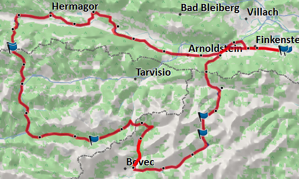

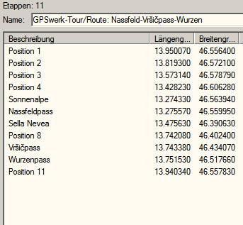

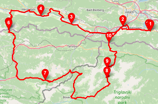

Diese Route mit 11 Klicks gesetzt. Bei WP 5,6,7 9 und 10 habe ich einen Namen eingetragen. Position X - WP ohne Straßennamen :cool:

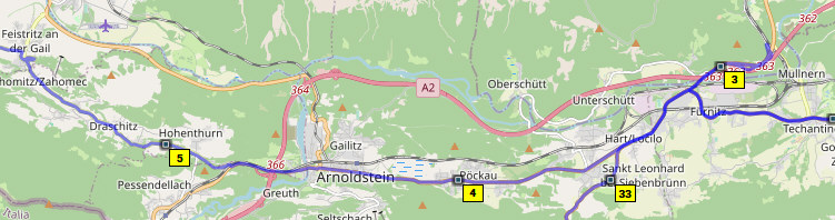

Untenstehend der Verlauf mit dem importierten GPSwerk-File in BC. Das passt doch schon sehr gut!

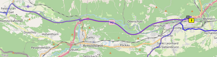

Nun macht der TT-Rider aber daraus diese Abweichung.
Es geht nun nicht mehr über Arnoldstein und bei WP 2 erfolgt die Auffahrt auf die Autobahn

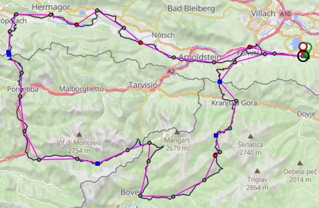

Das unveränderte GPSwerk-File schicke ich durch GPXshaping. Einstellungen in SettingsGpxShaping.txt > Anlage
Dort werden aus den ursprünglichen 11 WP nun satte 35 WP.
Die roten Punkte zeigen die ursprünglichen gesetzten WPs, graue Punkte sind neu.
Die blauen WPs, vorher rot, habe ich in GPXshaping als Zwischenziel gesetzt. Nutzbar für Zumo (Via-Point) und den Rider!
Rechts die neue WP-Liste. Neu gesetzte WPs von GPXshaping sehen in der Liste so aus "006km".
BC zeigt das GPXshaping-File nun so an. Die Punkte auf der roten Linie sind die neuen Stützpunkte.

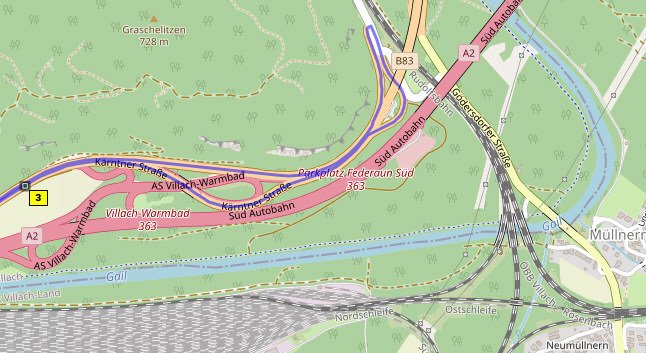

WP 3 liegt auf der Gegenfahrbahn und muss von links angefahren werden, daher die Umkehrschleife
Mit OSM Karten wird das nicht berücksichtigt!

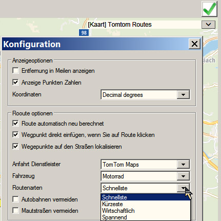

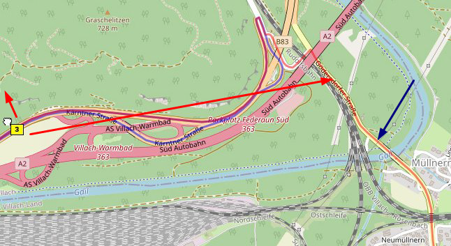

Solch Feinheiten sehe ich mit dem ITN-Converter 1.94 und diesen Einstellungen.
Im ITN-Converter ziehe ich den WP 3 entweder nach oben oder nach rechts > siehe rote Pfeile.
Augenblicklich wird dann die neue (rot) Route > blauer Pfeil angezeigt.
Maus loslassen, der WP klinkt sich auf die Straße ein - fertig.
Somit ist die Route perfekt für den Rider angepasst.

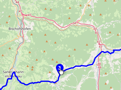

Lege hier einen Punkt 3 an, Klick
Dann ziehe ich den Punkt nach oben und die neue (rot) Route wird zeitgleich angezeigt
Und im Detail muss ich die Straße nicht genau treffen nicht
Lass ich die Maus hier los, so wird der WP lotrecht zur Straße verschoben. Es wechselt dann die Farbe von rot auf blau.
Die nervige pfrimelei wie bei BC entfällt vollkommen.
