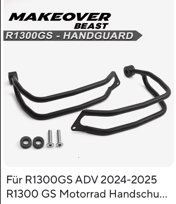

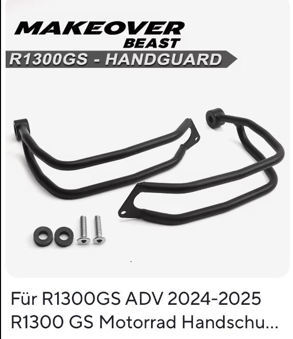

Moin, ich wollte mir einen Griffschutz anbauen um meine Blinker etwas zu schützen. Hat jemand von euch diese Teile (siehe angehängtes Foto) verbaut?
Ich habe mir natürlich auch die Teile von Wunderlich etc. angeschaut, finde den Preisunterschied aber schon gewaltig. Letztendlich handelt es sich in beiden Fällen um gebogenes Stahlrohr.
Danke und Grüße
Bert

Also den würde ich mir nicht mal für 10,00 Euro anbauen.
Dieser Griffschutz wird an der Innenseite an der original Verschraubung vom Handschutz angeschraubt und da ist hintendran nur ein Kunststoffhalter. Da gibt es meiner Meinung nach besseres.
Es gibt Griffschutz die an der Gabel befestigt werden, dann geht es aber nur mit orig. Lenker und nicht mit dem Komfortlenker.
Und es gibt einen Griffschutz der mit einer Schelle am Lenker befestigt wir, den kann man auch mit Komfortlenker montieren.
Und wenn man sparen will gibt es auch beides beim Ali.

Danke für deine Antwort. Ist ein Argument dagegen. Habe ich nicht drauf geachtet.

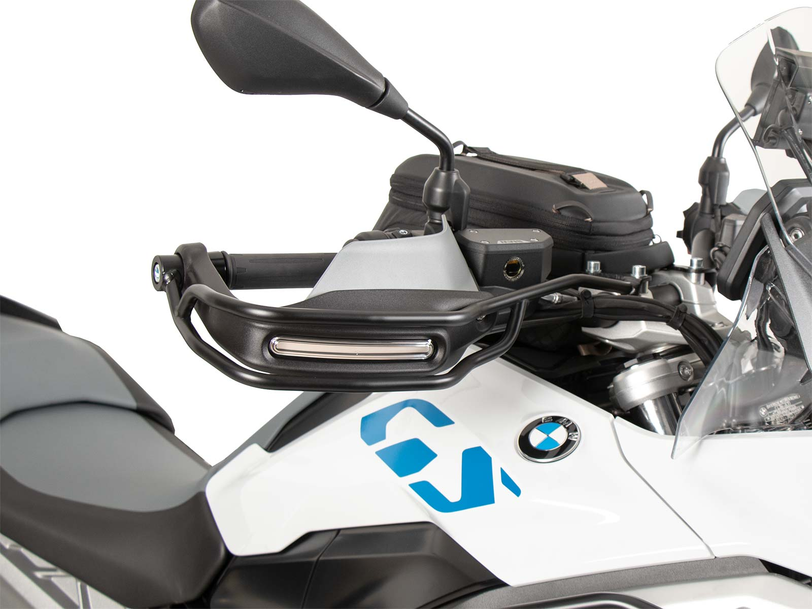

Hatte an meiner 1250 und der ersten 1300 den Schutz von Hepco Becker montiert.
Auch mit einer Lenker Erhöhung mit Versatz.
Aus eigener Erfahrung kann ich bestätigen dass er im Fall eines Umfallers (2x) wirklich schütz.
Leider passt er auf meine aktuelle 1300 mit Confort Lenker nicht mehr.
Bisher habe ich nichts gefunden, was mir für meine jetzige Konfiguration mit ASA annähernd stabil scheint. Daher überlege ich wieder auf den Standardlenker mit Erhöhung und Versatz zurück zu rüsten, um ihn wieder einsetzen zu können.
Der Vorteil und die Stabilität des H&P Schutzes kommen meiner Meinung nach daher dass er an der Lenker Befestigung geschraubt wird.

Schau Dir mal den Handprotektorschutz von SW-Motech an (gibt es auch beim Ali), den hab ich mit dem Komfortlenker und der Lenkererhöhung mit Versatz montiert.

Da könnte ich Dir wirklich unseren Schutz ans Herz legen. Passt unabhängig vom Lenker und schützt ebenfalls auf nahezu gleichem Niveau.
https://www.wunderlich.de/wunderlic...r-1300-gs-und-gs-adventure-ultimate-13386-012
Mit ASA benötigt man noch den Adapter:
https://www.wunderlich.de/search?search=13386-102
