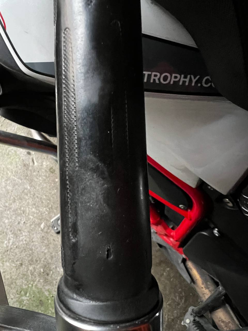

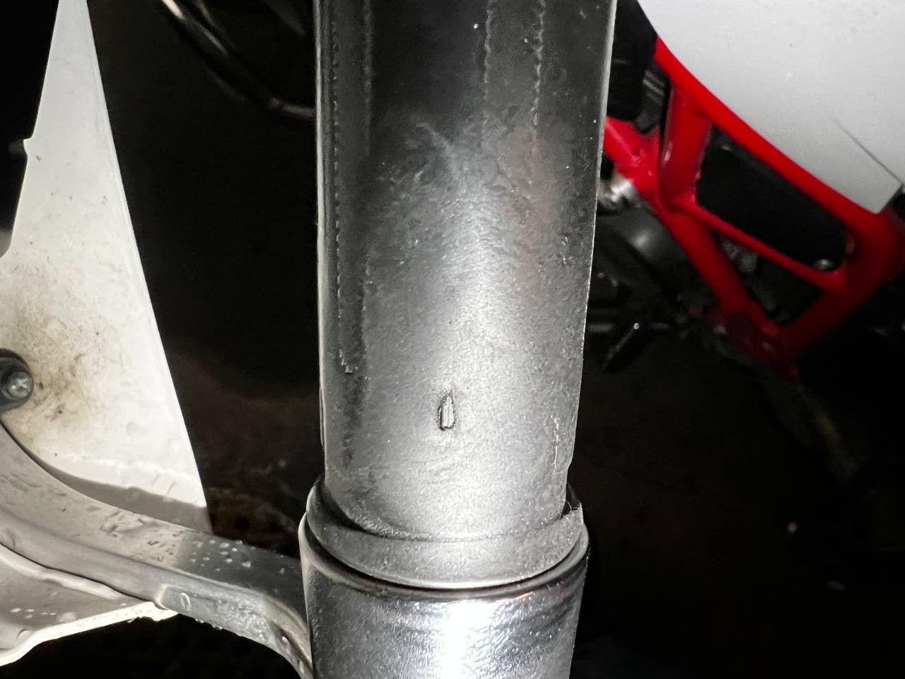

Hallo Leute
bei 85tkm gibt's ein Loch, der rechte ist auch abgenutzt. Was tun? Besteht ein Gefahr dass die Heizung durch Nasse/Wasser kaputt geht?

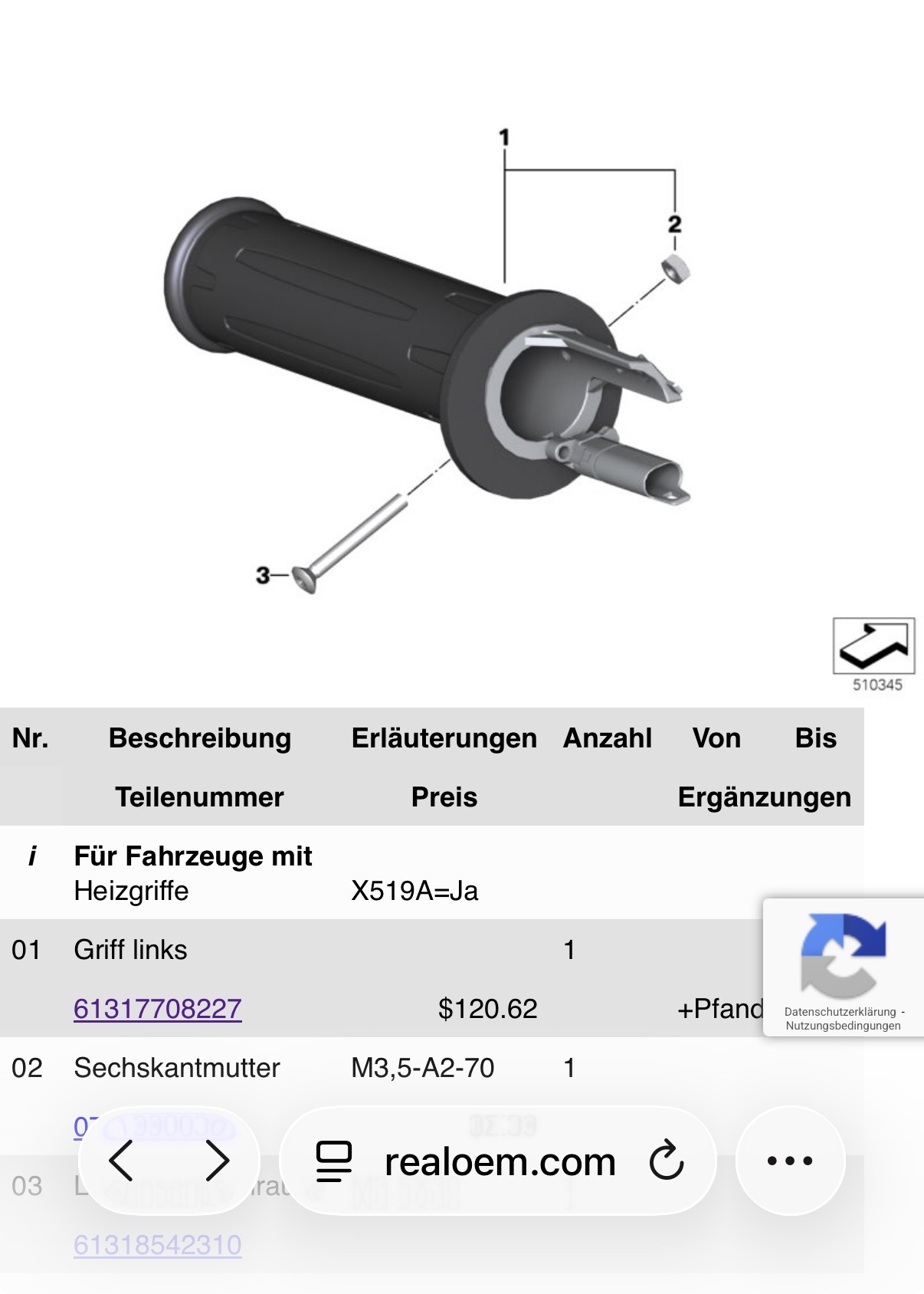

wenn neue dran müssen, dann welche? Habe den Beitrag gelesen. Besten Dank fürs Schauen!

mach Schrumpfschlauch drüber und gut, mehr lohnt den Aufwand nicht

Bestell dir neue beim Leebmann ca 100€. Einbau ist mit ein bisschen Geschick auch möglich.
