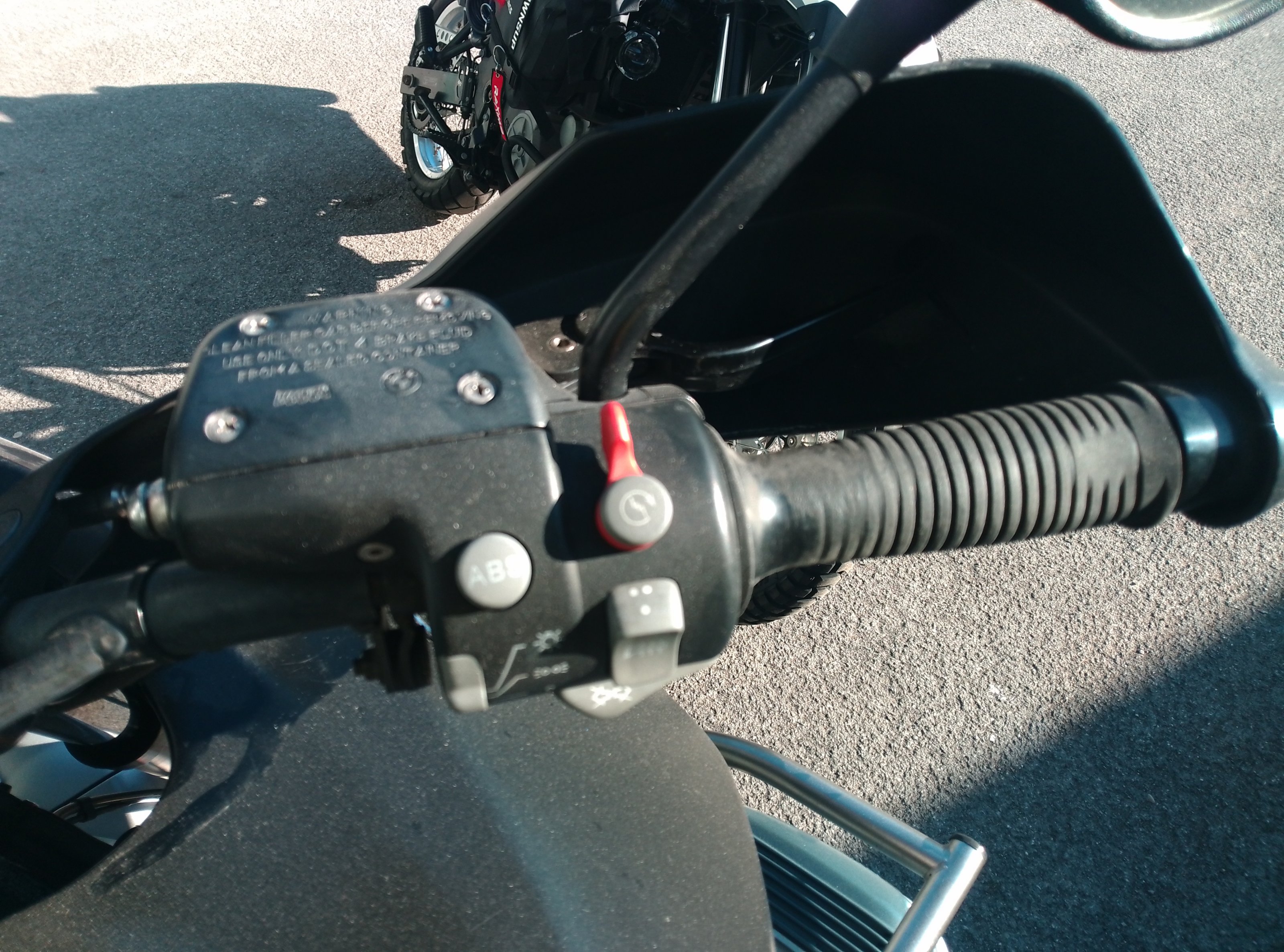

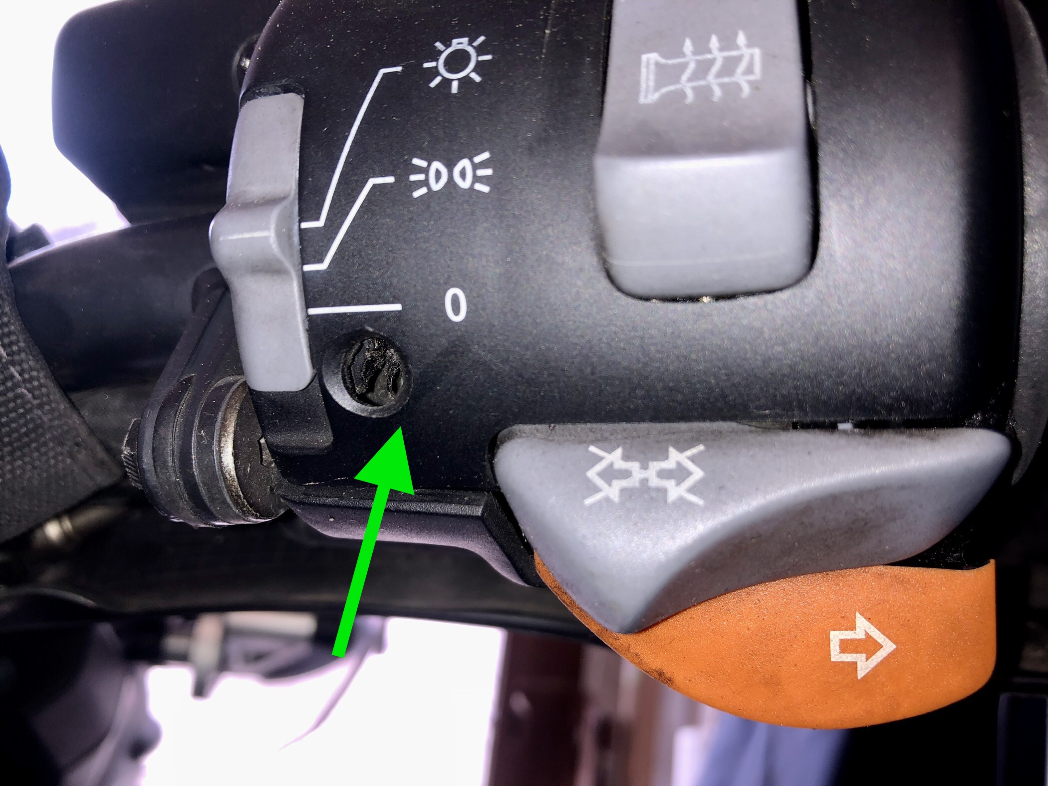

Ich darf, oder besser muss das "neue" Eisenschw... äh Spielzeug meines Sohnes die nächsten Tage bewegen.
Lenker ist etwas unkommod, hab ihn ein wenig verstellt, wie und wo verdrehe ich jetzt aber die Armatur Einheiten nach unten?17459940225635820424613065665926.jpg
Maikster
10.10.2011
786
Leipzig
R1100GS
Hi Robin!
Das ist eine R1150GS ...
Wenn ich von genau deinem Bild ausgehe, dann:
  1. Griffschützer ab.
  2. Schraube links entfernen die zu dir zeigt.
  3. Mit Imbus an der Unterseite den Spiegel abschrauben.
  4. Die 2 Schrauben des Plastikteils an der Unterseite nebst Teil selber wegbauen. Eventuell musst du dafür mit einer Schraube von rechts nich die Abdeckung vom Gaszug abnehmen.
  5. Jetzt gibts noch ne kleine Schraube oben von dir weg, die sich genau im Kanal des Spiegels versteckt (darum muss der runter)
Jetzt kannst du die gesamte Einheit mit Anlasser, Killswitch ... runternehmen ... und da drunter versteckt sich der Imbus zum verdrehen der Armatur ...
Sieht doch jeder :bounce:

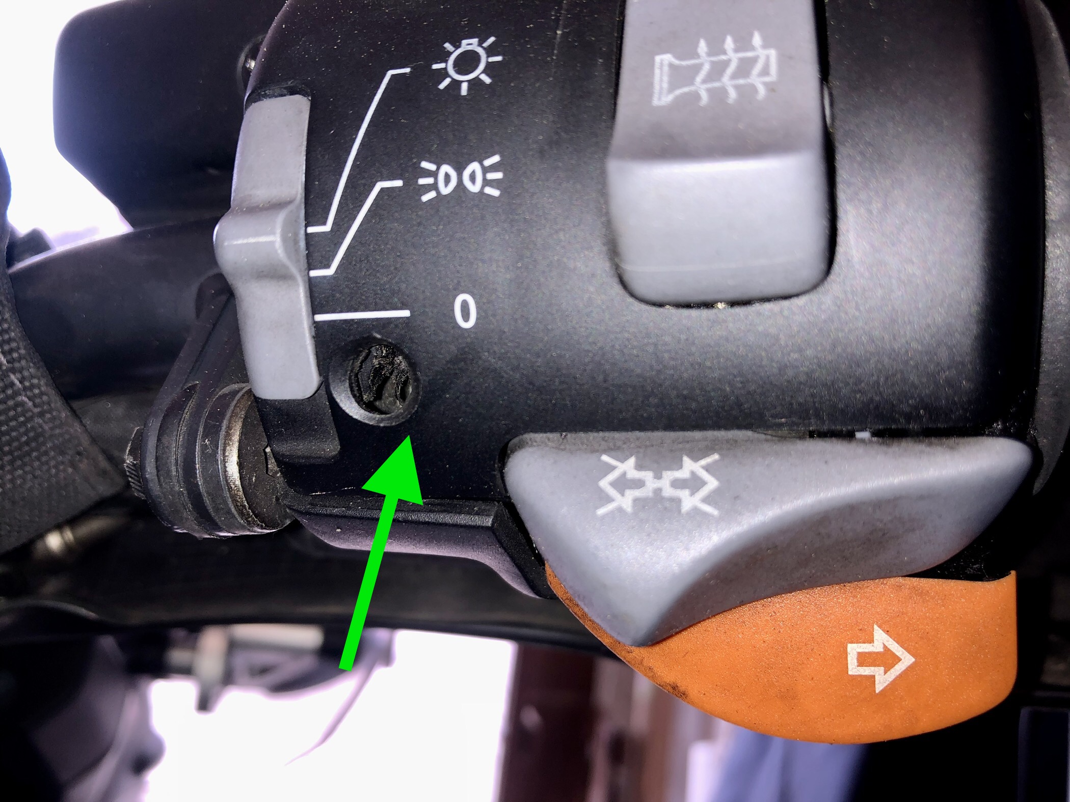

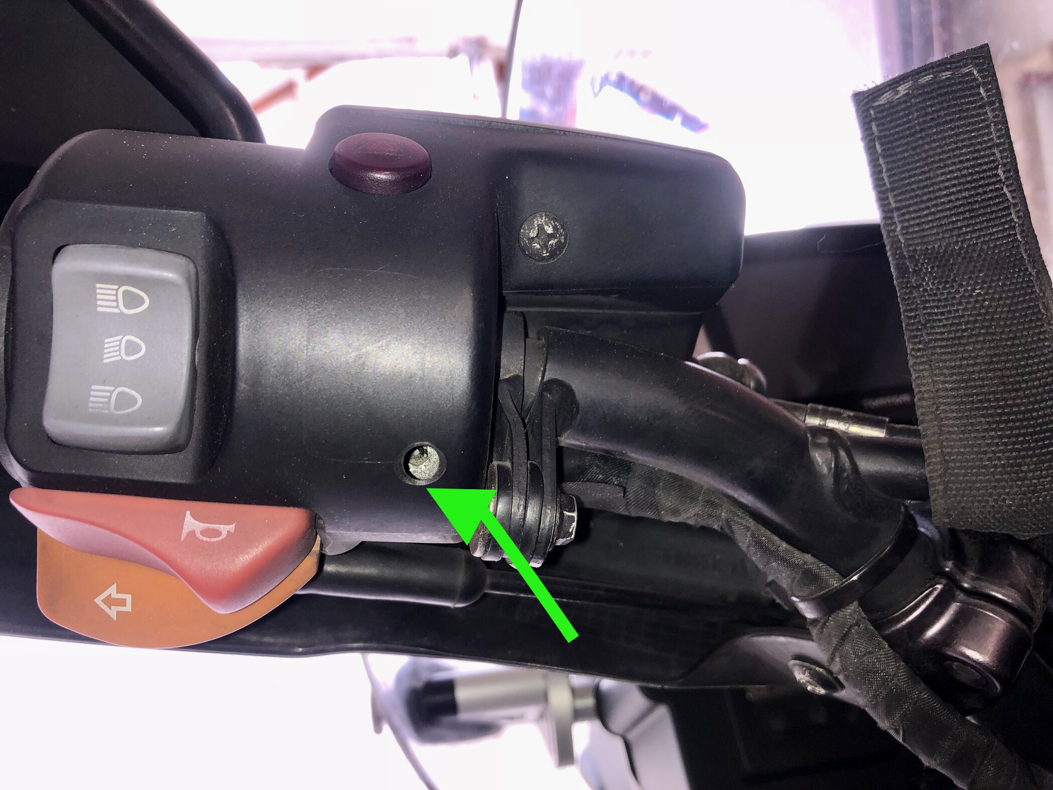

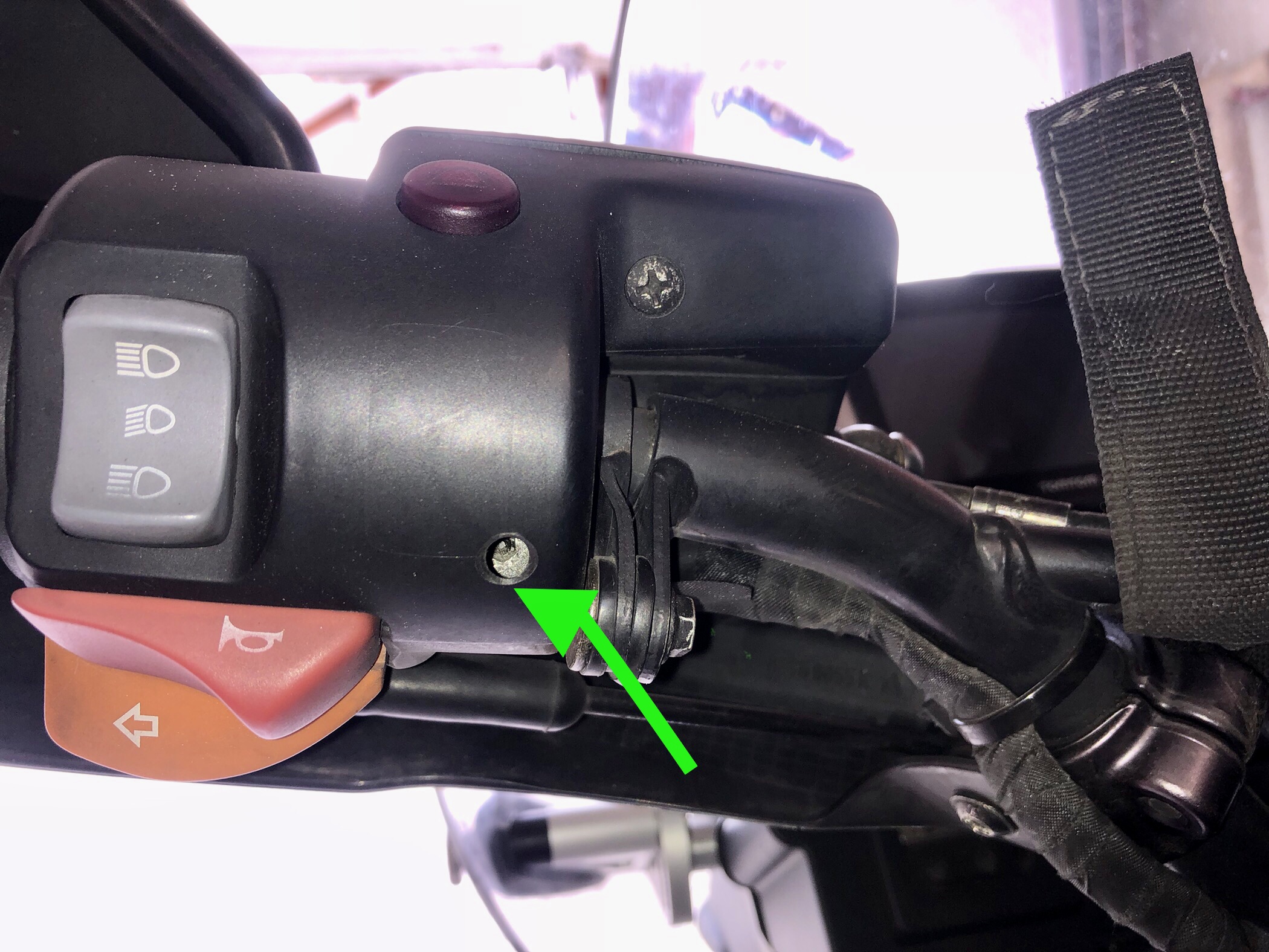

...und die 4 Schräuble je Seite sind jeweils auch noch unterschiedlich. Wenn's am Ende nur noch 3 sind, dann bist Du in guter Gesellschaft...
Nochwas: Man kann bei dieser Gelegenheit ins Abdeckplastik auf jeder Seite ein 5er o. 6er-Loch bohren, über welches man mit dem Inbus direkt auf die Halteschraube Zugriff hat. Man kann dann die Armaturen quasi im Handumdrehn verstellen.
Siehe Fotos.

So, fertig, das mit dem Loch bohren ist ne super Idee, kam leider zu spät 😁
Dankeschön für Eure Hilfe!
Mir wäre meine Kleine im Lessinia zwar lieber aber jetzt hab ich die Maschine für mich eingestellt. Noch ne Runde Probefahrt und dann geht's heute Abend ab...
