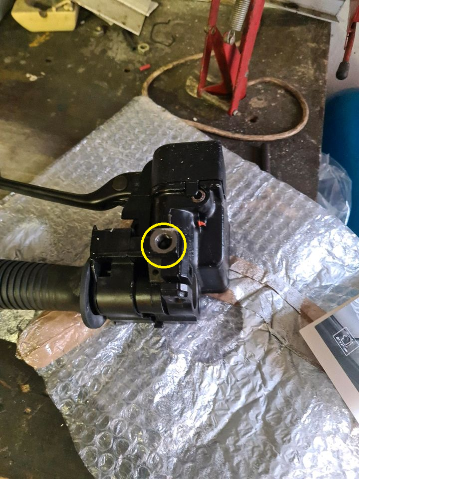

...wenn man sich die Farbe der Zylinderfläche anschaut, ist sie wahrscheinlich eloxiert... 🤔
und wo kannst Du das sehen? Wenn die Pumpe nicht eloxiert ist, dann ist sie die € 80 nicht wert.
janus
kuhschrauber
02.05.2017
2.166
hannover
1100 gs 1150 gs
das sieht man an der unterseite wo die bremsleitung mit der hohlschraube angeschraubt wird.........

Auf die obige Aussage würde ich nichts geben und mir das vom Verkäufer in der Form bestätigen lassen, daß er die Pumpe dann komplett auf seine Kosten zurücknimmt, falls die Aussage nicht zutrifft, sie also doch nicht eloxiert ist.
hannoverbiker
10.11.2016
712
hannover
r 1100 gs
warum stellst du hier jemanden als lügner hin der sich offensichlich mit der materie gut auskennt?

Auf die obige Aussage würde ich nichts geben ...
@hannoverbiker
wenn Karl-Heinz auf die Aussage eines Anderen (hier die von @kuhschrauber) "nix geben" will, dann ist das ja nun mal seine persönliche Ansicht und freie Meinung. Wer ihm als Gewährsmann genehm ist, darf er wohl noch selbst aussuchen. Ist doch meilenweit von der Bezichtigung eines Lügners entfernt!
Davon abgesehen finde ich die Einschätzung eloxiert oder nicht anhand eines unscharfen Fotos mit dem dafür ungeeigneten Motiv auch ziemlich gewagt.
Auszukennen glaubt!
Ich habe mir das Foto extra heruntergeladen, maximal vergrößert, mit Software nachbearbeitet und komme zu anderen Ergebnissen als kuhschrauber. Nicht mehr und nicht weniger!
Du könntest entlang meines Textes mal herausarbeiten und belegen, wo darin das Wort Lügner vorkommt. Ich will Dich aber nicht überfordern.
Eigentlich werde ich den Aussagen von elfer-schwob, der dankenswerterweise gleich meine Verteidigung übernommen hat, ansonsten nichts weiter hinzufügen.
@elfer-schwob: Ausdrücklichen Dank für Deine Unterstützung, ich glaube meine direkte Replik wäre sonst deutlich herber ausgefallen und hätte mehr Staub aufgewirbelt.
