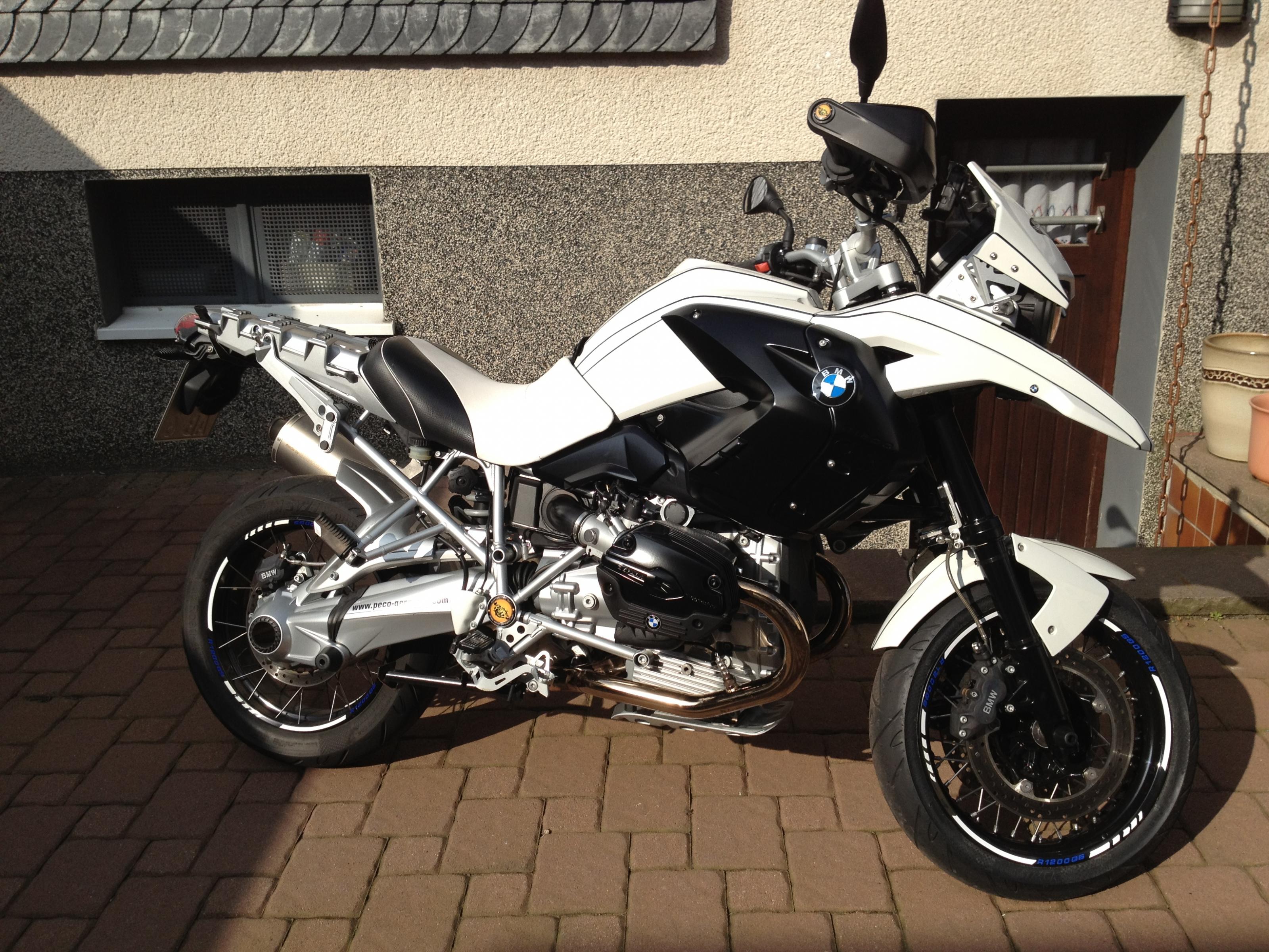

Es sollte rein um die Optik gehen. Aber wenn das so ein riesen act ist lass' ich es. Vielen Dank für die informativen Beiträge!!!
Top Optik und Handling erreichst Du mit einem 120 / 17" Vorderrad.
Hab noch eins hier liegen mit ABS Ring, TÜV Gutachten und Eintragung.
Sieht dann so aus:
