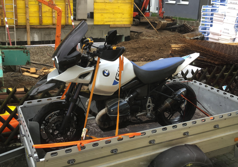

Hallo an die Mitglieder,
habe eher zufällig eine GS 1150 Adenture in den Fuhrpark dazu bekommen, ziemlich massiver Umbau, TÜV in dem Zustand keine Chance aber mit moderatem Rückbau doch zu realisieren.
Werde nach aktuellem Stand sowohl die Original als auch die 17" eintragen lassen.
Standort Ludwigsburg / Stuttgart

Erzähl doch bei Gelegenheit detailliert was alles verändert ist, dann kann man abschätzen, was zu legalisieren ist und was eher nicht.

Finde ich jetzt nicht sooooo massiv. Kennzeichen hinten zu schräg und nette Räder sind drauf und ein geiler Auspuff ist dran.

Umbau:
Wilbers Fahrwerk
Räder 17" BMW 1000
Umbau Bremse ohne Integral und ABS
Heck (Original dabei)
Wilbers ist kein Thema, Räder undHeck vermutlich auch zu regeln
Bzgl ABS und Integralbremse (Wave Scheiben sehe ich eher dass ich da ran muss)
bin gespannt aufs Feedback
Gerd

Wilbers sollte kein Problem sein.
Räder auch nicht (was heißt 1000?)
Bremse lässt sich eintragen (ABS austragen), wenn der Umbau korrekt ausgeführt ist.
Heck sollte auch machbar sein, wenn Beleuchtung und Kennzeichen ok sind.
Wir sind hier aber in der Vorstellungsrunde.
Mach doch zu Umbaufragen einen Thread im Technikbereich der 1150er auf.

Hallo GerdLausB,
kannst was zum Heck sagen ? eventuell noch eine Nahaufnahme davon ?

Sieht doch schick aus!! Willkommen!
ABS würde ich persönlich nicht austragen lassen. (obwohl fast 30 Jahre ohne zurecht gekommen, ach nee, ein Moped hats mich gekostet)
