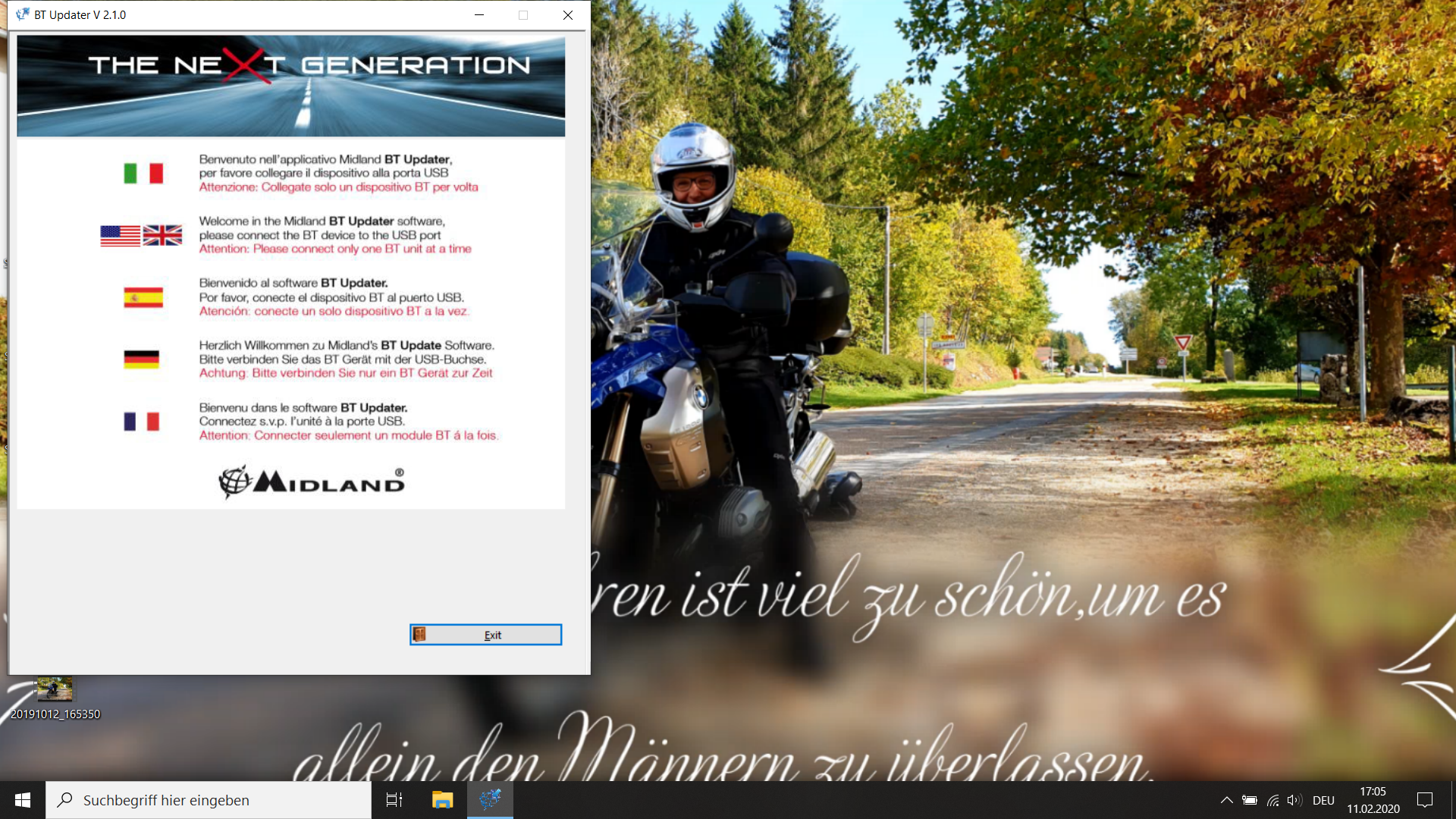

Ich versuche schon die ganze Zeit,das passende Update zu finden. Wenn ich denke eins zu haben ,dann kommt nur die Seite mit verschiedenen Sprachen wo steht das ich das Gerät an den PC anschliessen soll.Gemacht,aber dann passiert nichts.
Was mach ich falsch ?( Frauen und Technik ):sorry:

ja ich möchte das Firmenupdate runterladen um das Midland dann zu updaten,
aber weiter als bis hier geht es nicht
Gast53533
hat endlich geklappt, nur komme ich bei dem Punkt Firmware Uprgrad nicht weiter. verstehe nur Bahnhof
