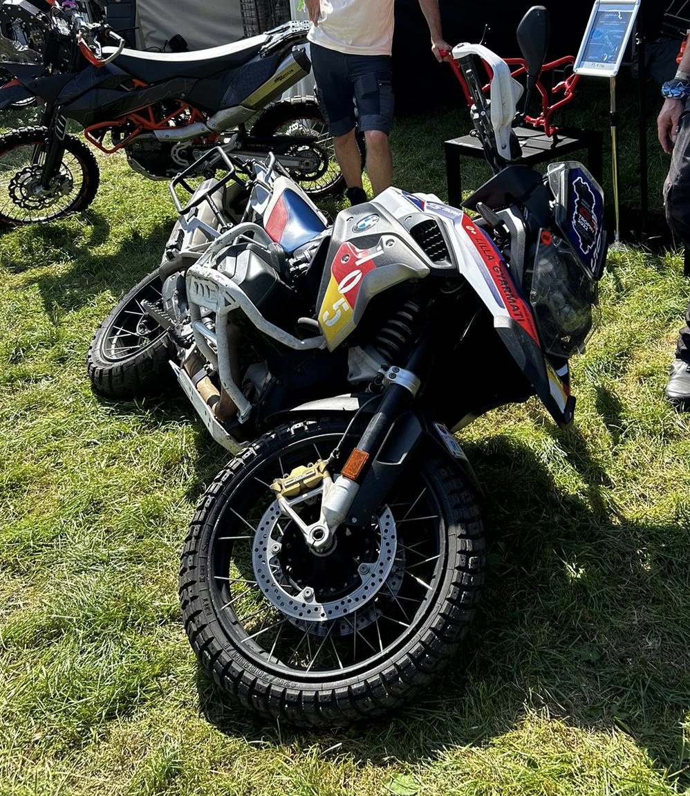

sieht in etwa so aus:
Leg sie zuhause auf die Wiese. Passiert ja nix.

GS 1200 LC: Umfaller links.
Auflagepunkte: Reifen und Zylinder-Sturzbügel. Sonst nix.

Mit genügend Schwung kann sich so eine GS auch elegant über den Sturzbügel/Zylinder "abrollen" und was am Lenker/Tankverkleidung abbekommen.
Schon gehabt: Hat dann auf Zylinder, Lenker/Tank und Auspuff gelegen, Reifen ohne Bodenkontakt.
Man kann nicht alles absichern. :schulterzucken:

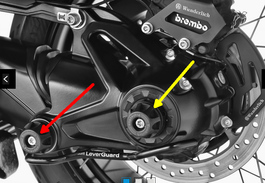

Ich würde auf alle Fälle noch den Kardan etwas schützen, im Zweifelsfall kann das sonst recht teuer werden.
Ich hab an meiner GS den "Pümpel" mit dem roten Pfeil drin, den gelben könnte ich mir noch überlegen.
Bei einem Umfaller trug der Pümpel doch merkliche Kratzspuren davon. Hat seine Sache gut gemacht.
Abbildung von der Wunderlich Seite:

Wobei ich beim "gelben Pfeil" vorsichtig wäre, da ich mir vorstellen könnte (als technischer Laie), dass die hohle Achse nicht nur der Gewichtseinsparung dienen sondern auch Wärme aus dem HAG besser abführen kann.
... irgendwo hatten wir das Thema Hohlachse und Wärme am HAG schon mal.... :unsure:
