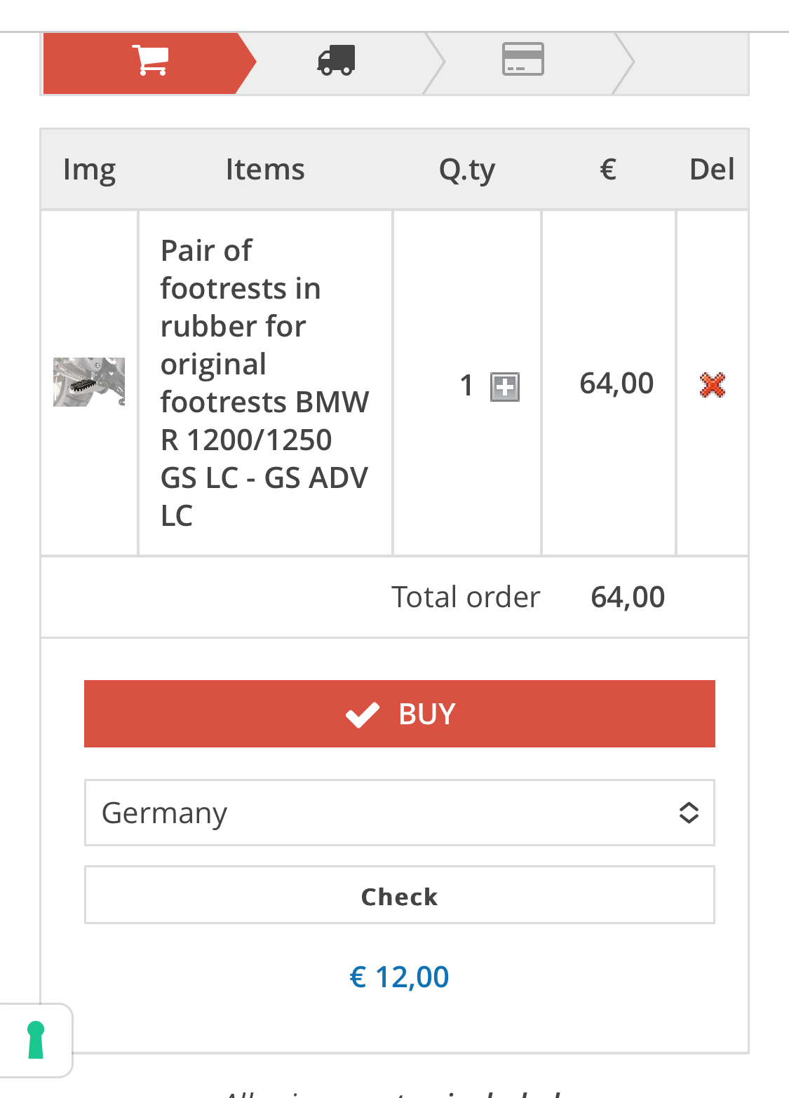

Sorry, aber 76€ für zwei Gummis ist mir die Sache nicht wert.

Schau mal auf Puig Webseite. Sie haben die Enduro und Enduro 2.0 Fussrasten und zwar in Farben. Preis gegen 90€, bekommst aber Metal und Gummi...

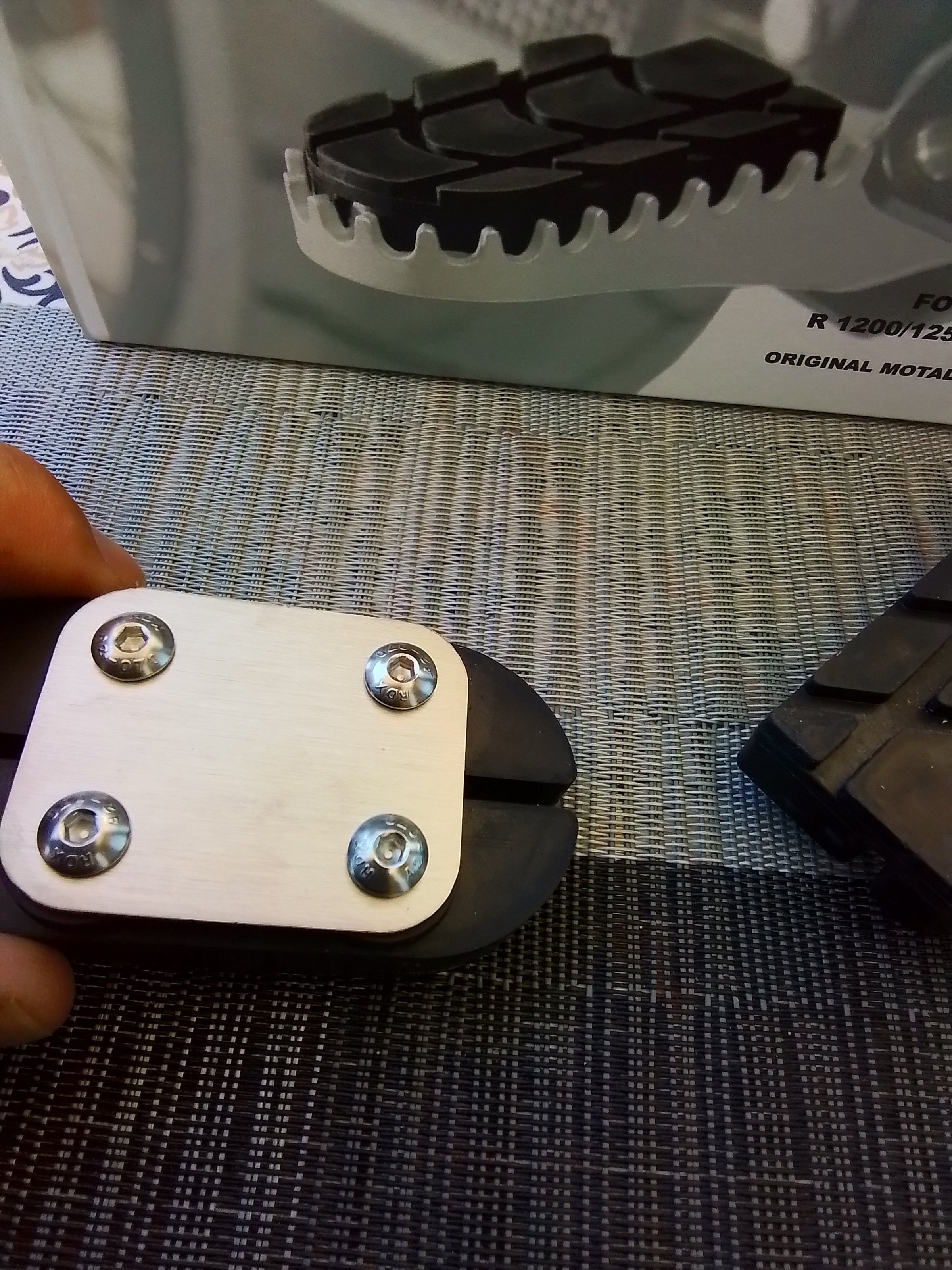

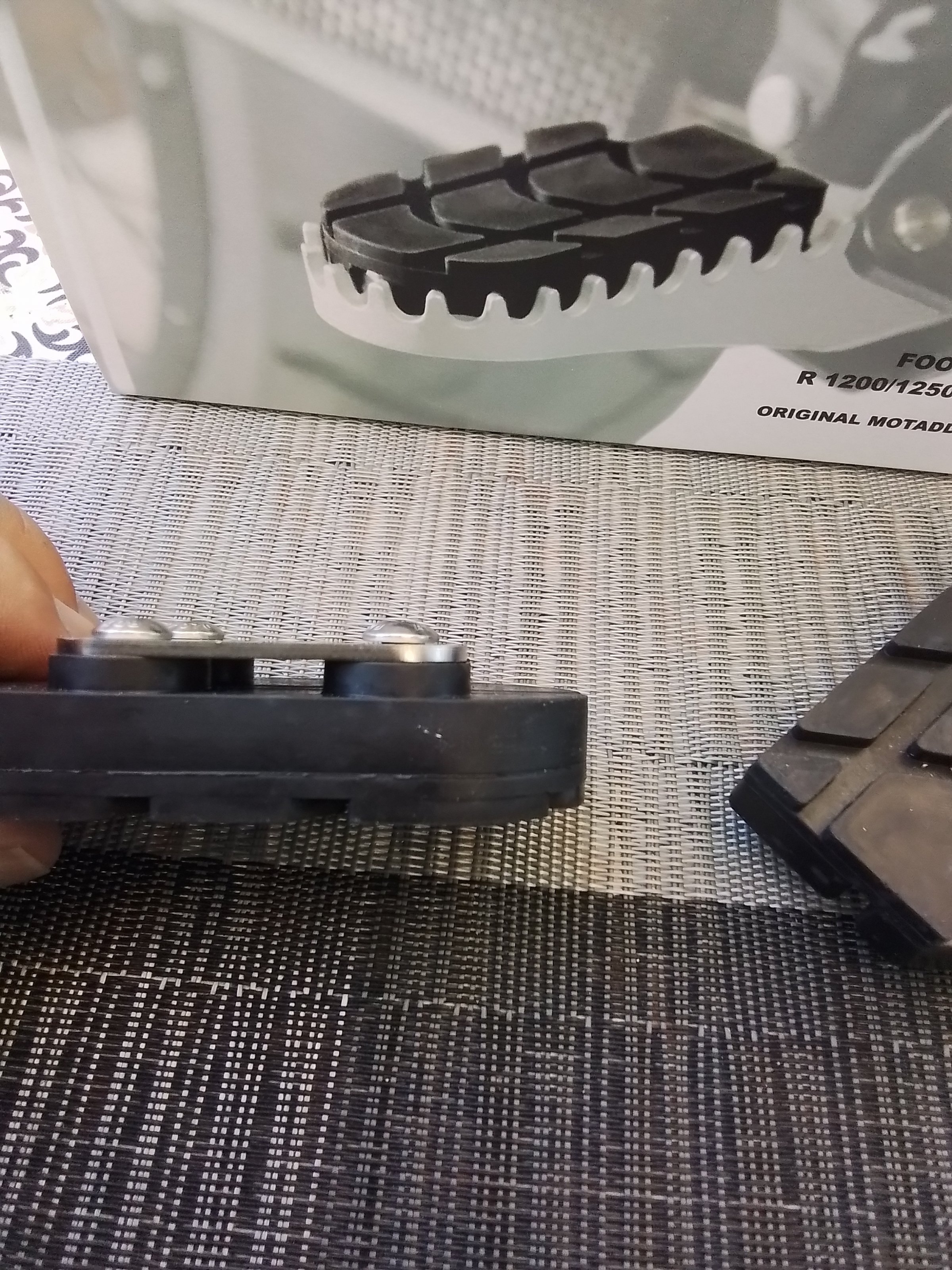

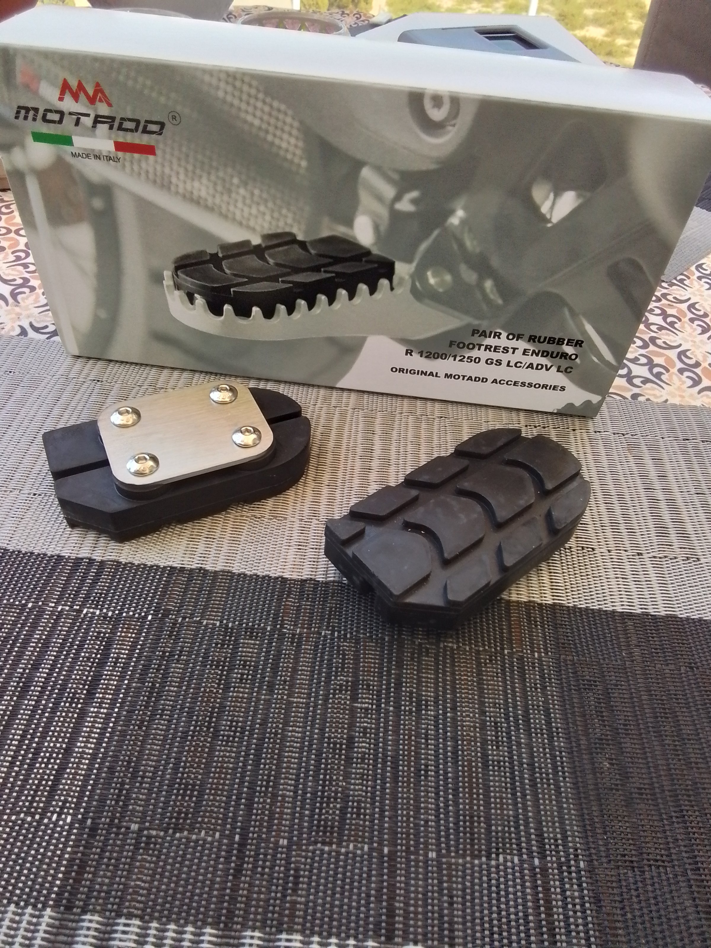

Ja, ich wahr auch angenehm uberrascht.
Ich sah schon am versand und wie verpakt dass es nicht billigzeug ist.
Der gummi ist hart wo er dass sol sein, aber weicher an der oberseite.
Klar...schrauben mit loctite fest.

Gute Wahl, mich hatte die Qualität auch sofort überzeugt.

So,gestern mahl ne runde gefahren.
Was soll ich sagen....SUPER.
Ooooohhhh meine fuesse und beine sind da ganz froh mit.
Ja meine stiefel haben vibra sohlen, aber trotzdem merkte mann die vibrationen.
Jetzt sind die alle weg, und dass ist sehr angenehm.
Hatte stadard drauf mussen sitzen, nie wieder ohne

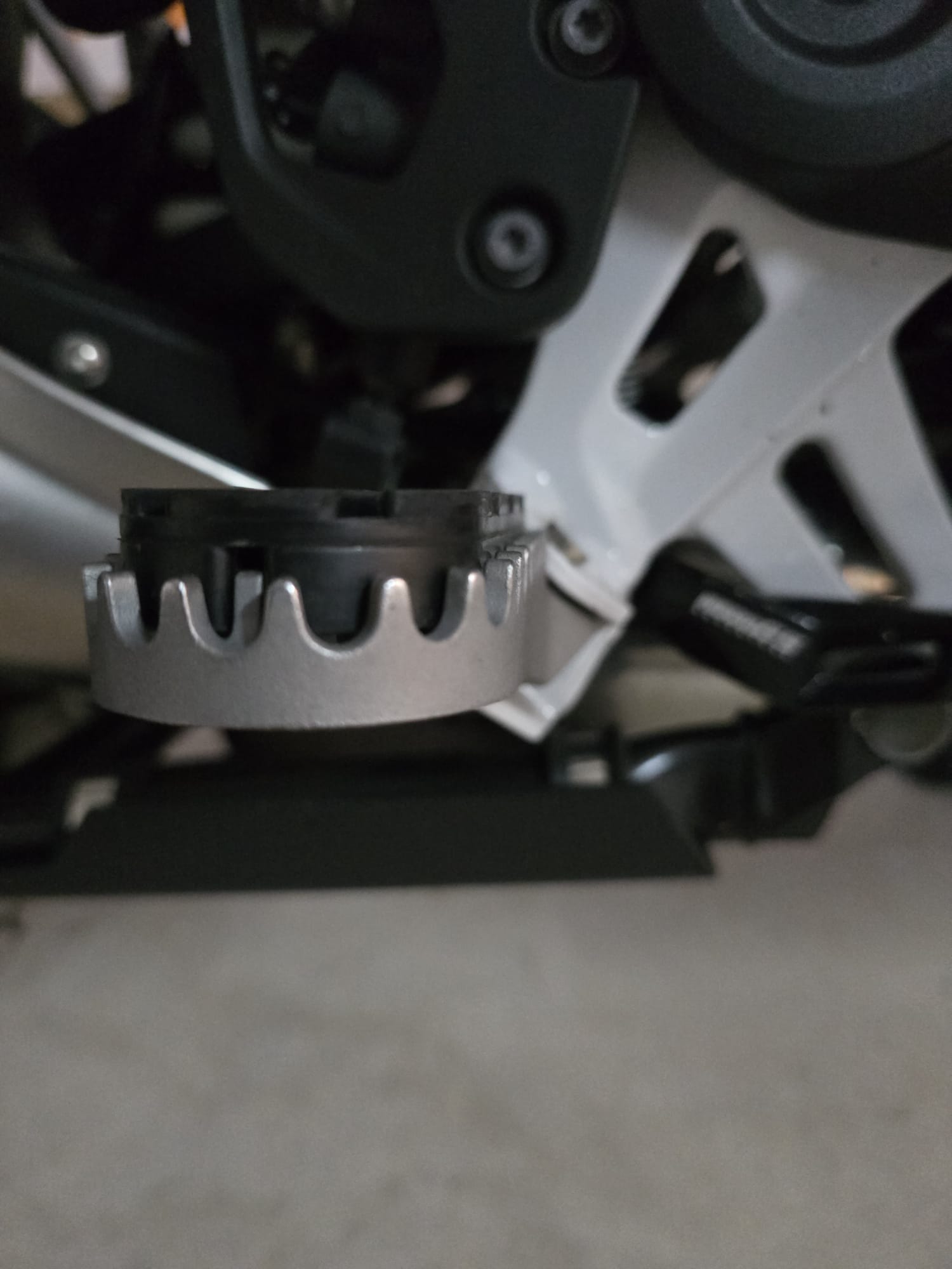

Ich habe mich sehr intensiv mit dem Thema beschäftigt und sie eben auch bestellt, weil es - soweit ich es überblicke - die einzigen sind, die wirklich exakt in genau diese Fußrasten passen, nur ca. 5 mm nach oben rausschauen und fest verschraubt sind .
Die Alternative wären bei gleicher Bauhöhe und gleichem Abstand vom Rahmen und zum Schalthebel die normalen Serienfußrasten der GS , die mir aber zu schmal waren.
Die hier in einigen Beiträgen genannten höhenverstellbaren Rasten kommen ca. 2cm weiter raus und zudem muss man die Füße dann etwas nach innen drehen um Bremse und Schaltung zu bedienen... .
