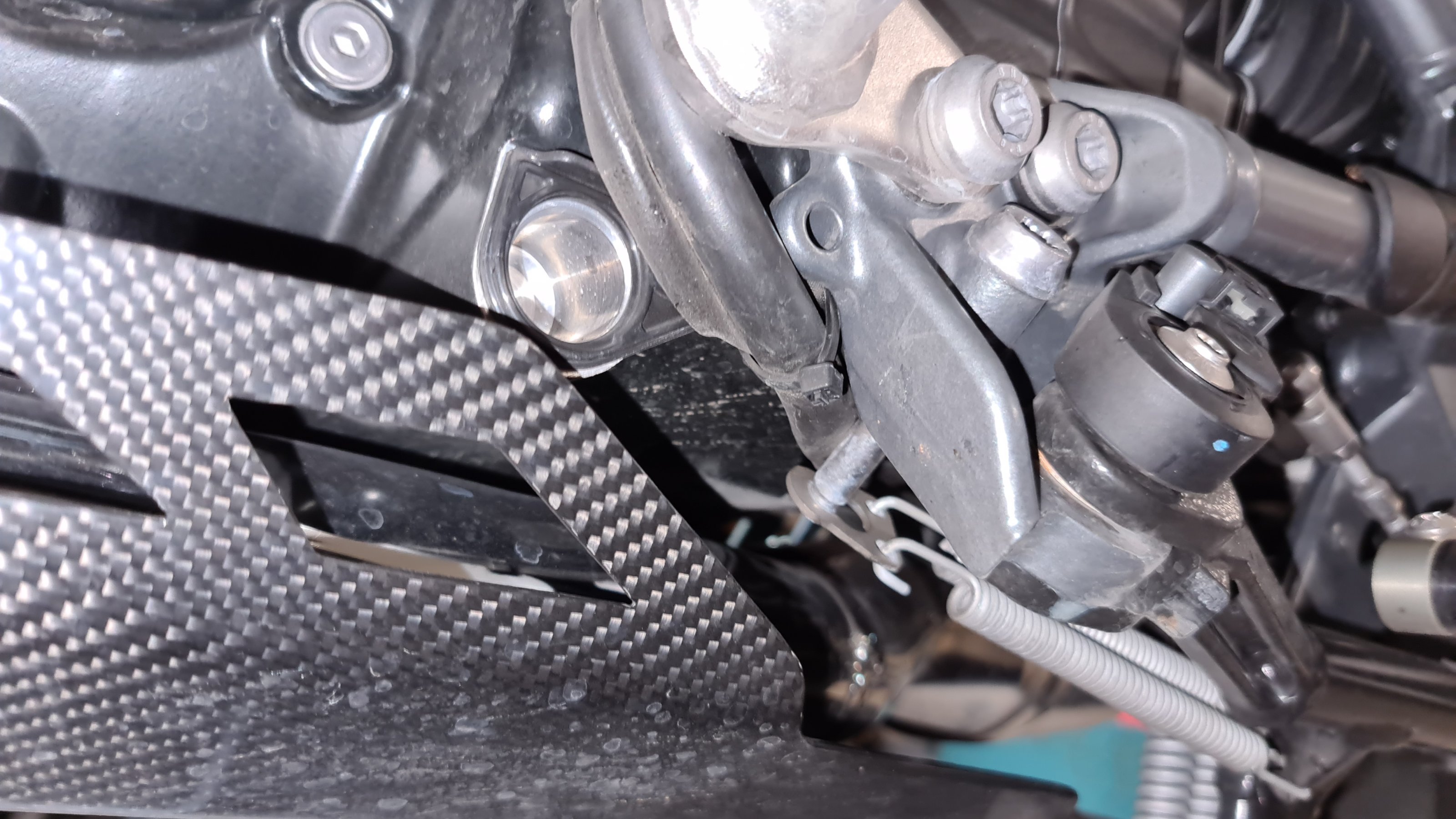

Hallo zusammen!
Vielleicht eine etwas doofe Frage:
Mir ist kürzlich aufgefallen, dass der Gummischlauch der direkt in den Motor führt (Zur Entlüftung?) an dem Seitenständer „herunterbambelt“. Ist das normal? Mir ist es ehrlich gesagt zuvor noch nie aufgefallen.

Scheint kleine Unterschiede in der Verlegung zu geben.

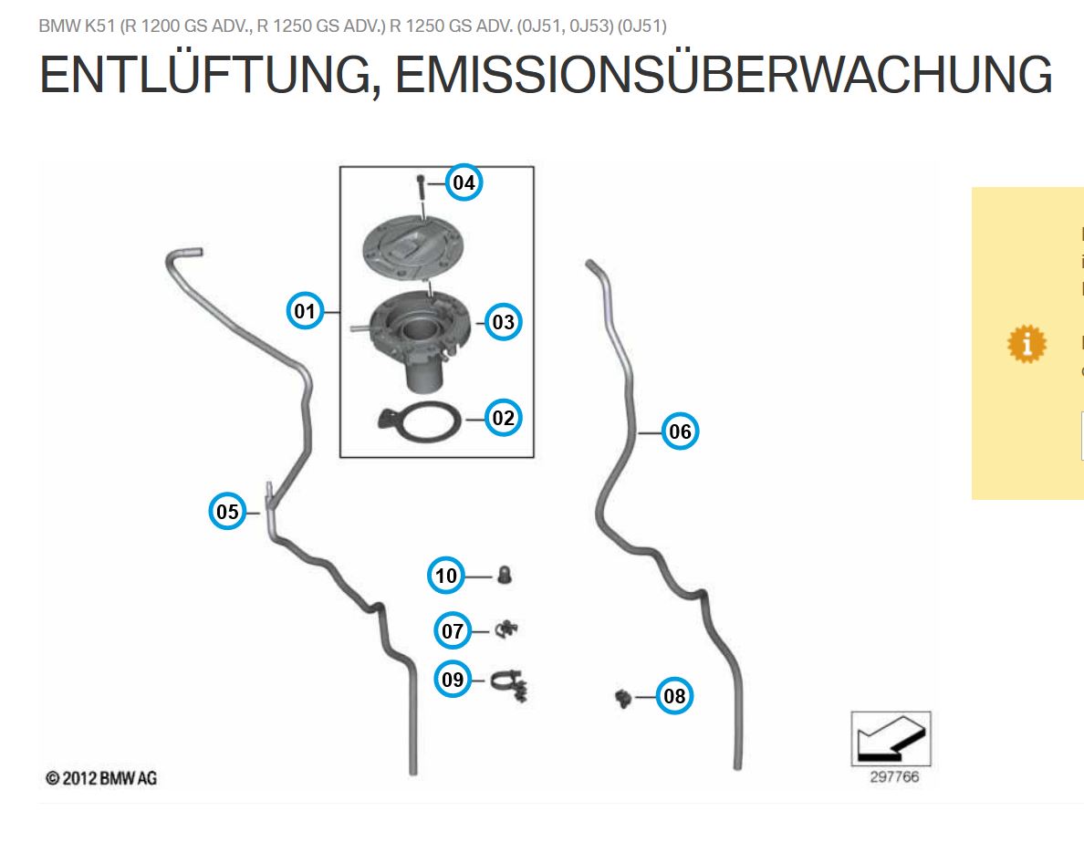

Seit EU4 muss die Tankentlüftung über einen Aktivkohlefilter erfolgen.
Und wer jemals seinen Tank überfüllt hat (und danach unters Mopped schaut) der weiß wofür der Überlauf da ist

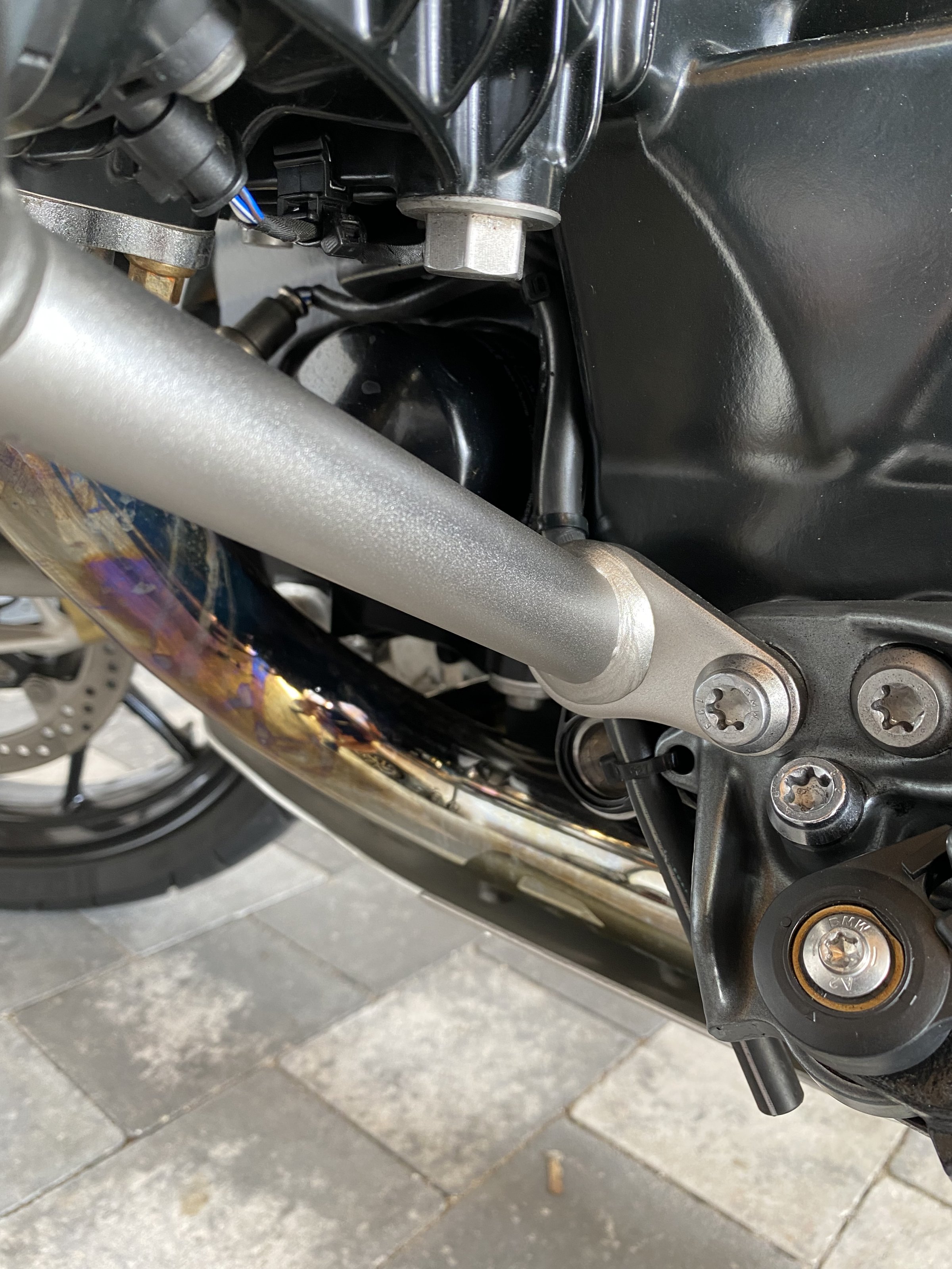

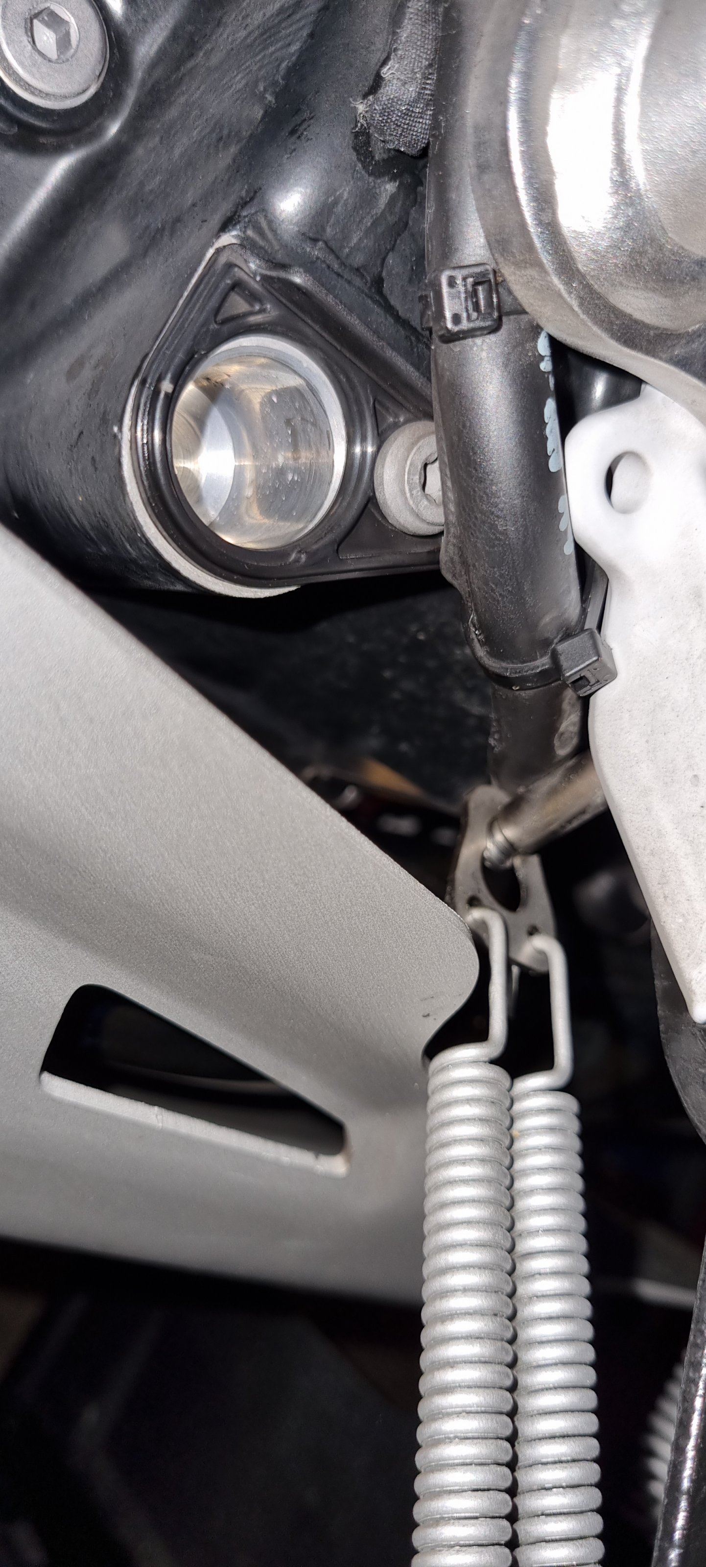

Bei meiner ist der Schlauch auch sauber mit Klemmschellen verlegt wie der von JoeB.

Und bevor jemand fragt: Der zweite Schlauch ist der Ablaufschlauch des Aktivkohlefilters......
