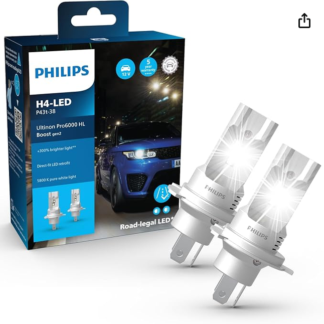

Es gibt doch ein zugelassenes LED Leuchtmittel. Das sollte nicht so heiß werden - oder?
Larsi
Larsi
10.07.2007
33.006
Das Problem ist nicht die Wärme der Lampe sondern Widerstände am Stecker, die zur Erhitzung der Kontakte führen.
Entweder es gibt mit LED ne Fehlermeldung (zu wenig Stromaufnahme) oder der Strom wird in der Kühlung verbraten.
Zudem, wenn es für den Stecker schon eng wird, passt dann eine voluminöse LED da rein?
