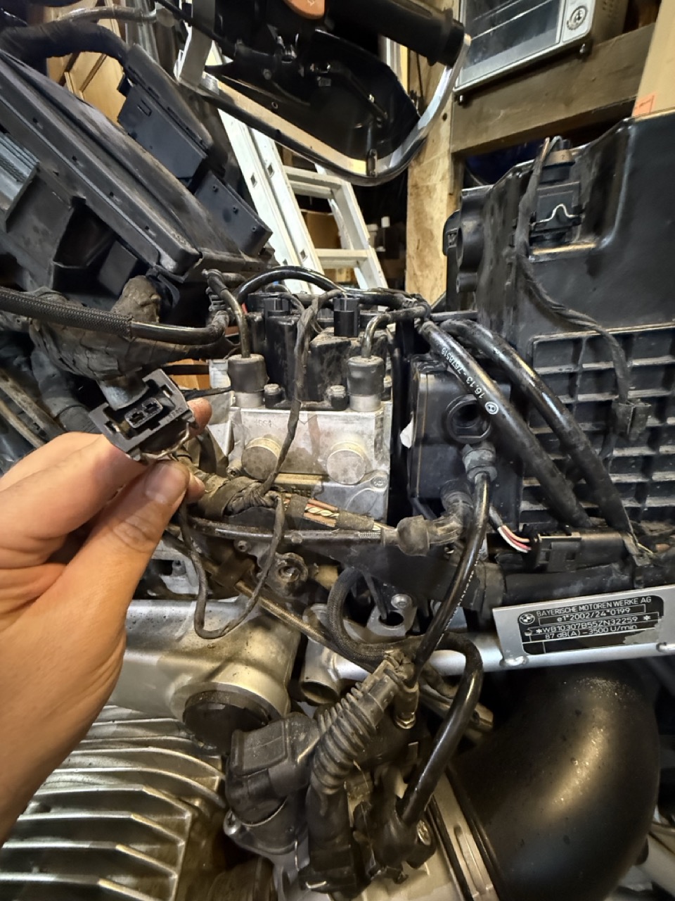

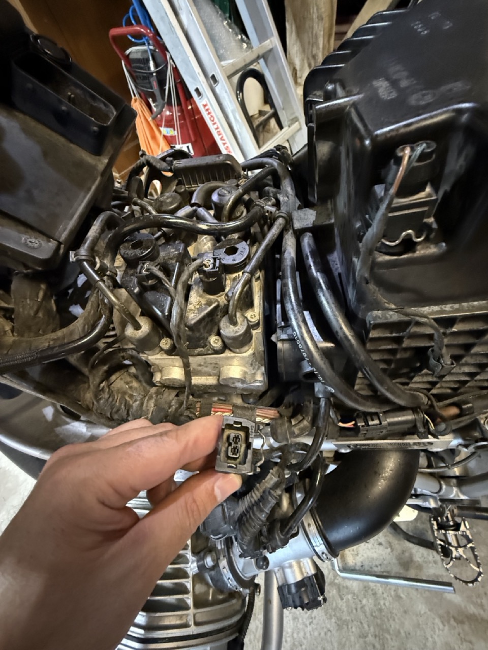

Hallo zusammen,
da meine GS1200 Baujahr 2004 bei der letzten Ausfahrt im Display nur Mist angezeigt hat, sämtliche Warnlampen in abwechselnder Reihenfolge geblinkt haben und dann noch der BKV inklusive ABS ausgefallen ist (aber der Motor problemlos lief) habe ich mal sämtliche Steckverbindungen mit Kontakt 60, Kontakt WL und Kontakt 61 behandelt.
So weit, so erfolgreich.
So, jetzt kommen wir zum wirklich peinlichen Teil : Eine Steckverbindung ist übrig geblieben und ich finde keinen passenden Stecker für die freie Buchse? Ich habe alles abgesucht, aber ich finde nichts Passendes in der Umgebung.....
Der Stecker im Luftfilterkasten und die beiden Stecker vom ABS Modul sind es nicht, die sind belegt, zur Benzinpumpe passt der Stecker auch nicht......

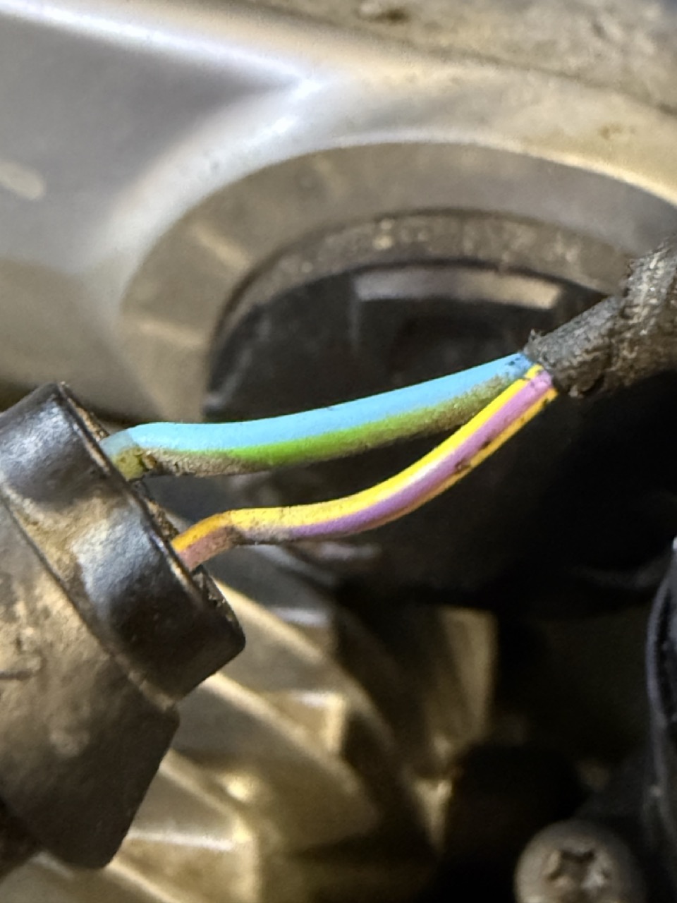

Die Buchse befindet sich am Motorrad links neben dem ABS-Modul, die Kabelfarben sind gelb-lila und blau-grün.
Das Kabel ist ein Abzweig vom Hauptkabelbaum. Kennt sich einer hier mit der Verdrahtung aus?
Ist das nur ein Abzweig für ein "ähnliches" Modell welches auch den gleichen Kabelbaum verwendet? Oder baumelt der Abzweig (bei meinem Modell) nur nutzlos rum und ich muss mir keine Gedanken machen?
Evtl kennt ja jemand die Lösung und kann mir weiterhelfen BEVOR ich wieder alles zusammenbaue und nachher feststelle dass etwas Wichtiges nicht funktioniert....
Viele Grüße, Oliver
