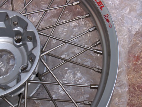

Da ich meine "Excel" nach paar Minuten zerstört hatte, ist auch hier im
Moment klar: Es gibt keine Excel mit 40 Punzen in 21"!!!!!
Im Ami Forum werden zwar 21" Excel Felgen in Silber angeboten,
aber ohne die Punzen, nur ins Felgenbett gebohrt.
Es ist ein großer Mist was da läuft.
Jeder verspricht, aber wann?
Ich habe wirklich schon überlegt, mir eine Nabe zu drehen, mit den gängigen 36 Punzen zu Bohren, und dann gibts zig Hersteller die man verwenden kann.
Ich hab mal eine Pic der Ami Felge reingestellt,wobei ich inzw. auch nicht mehr an deren Excel glaube!(steht halt drauf)
