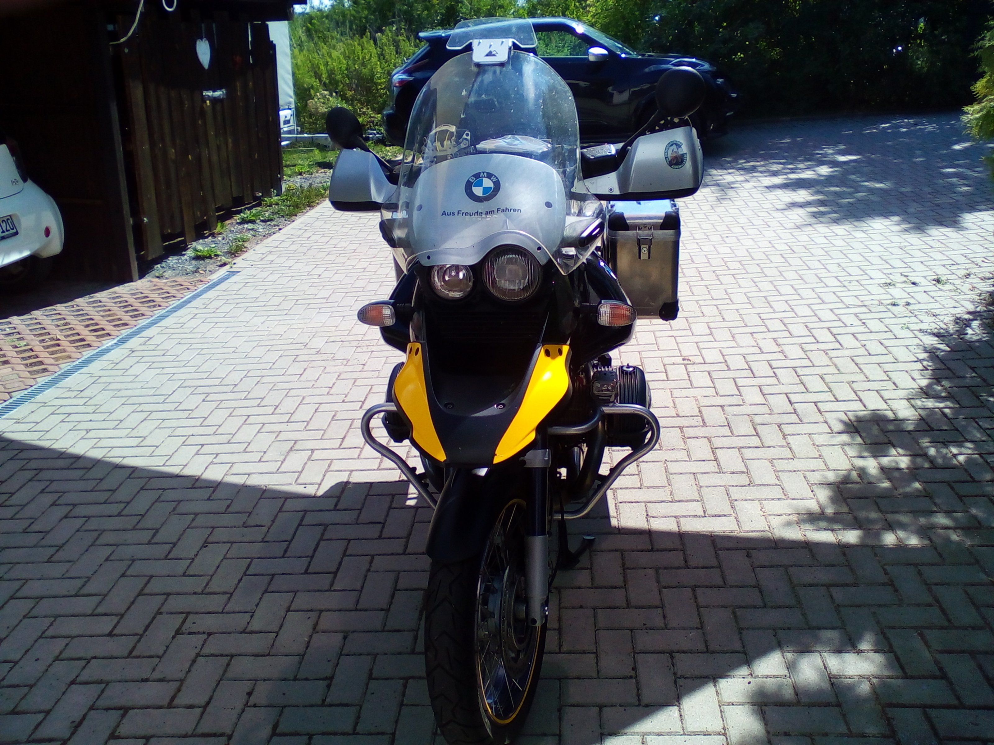

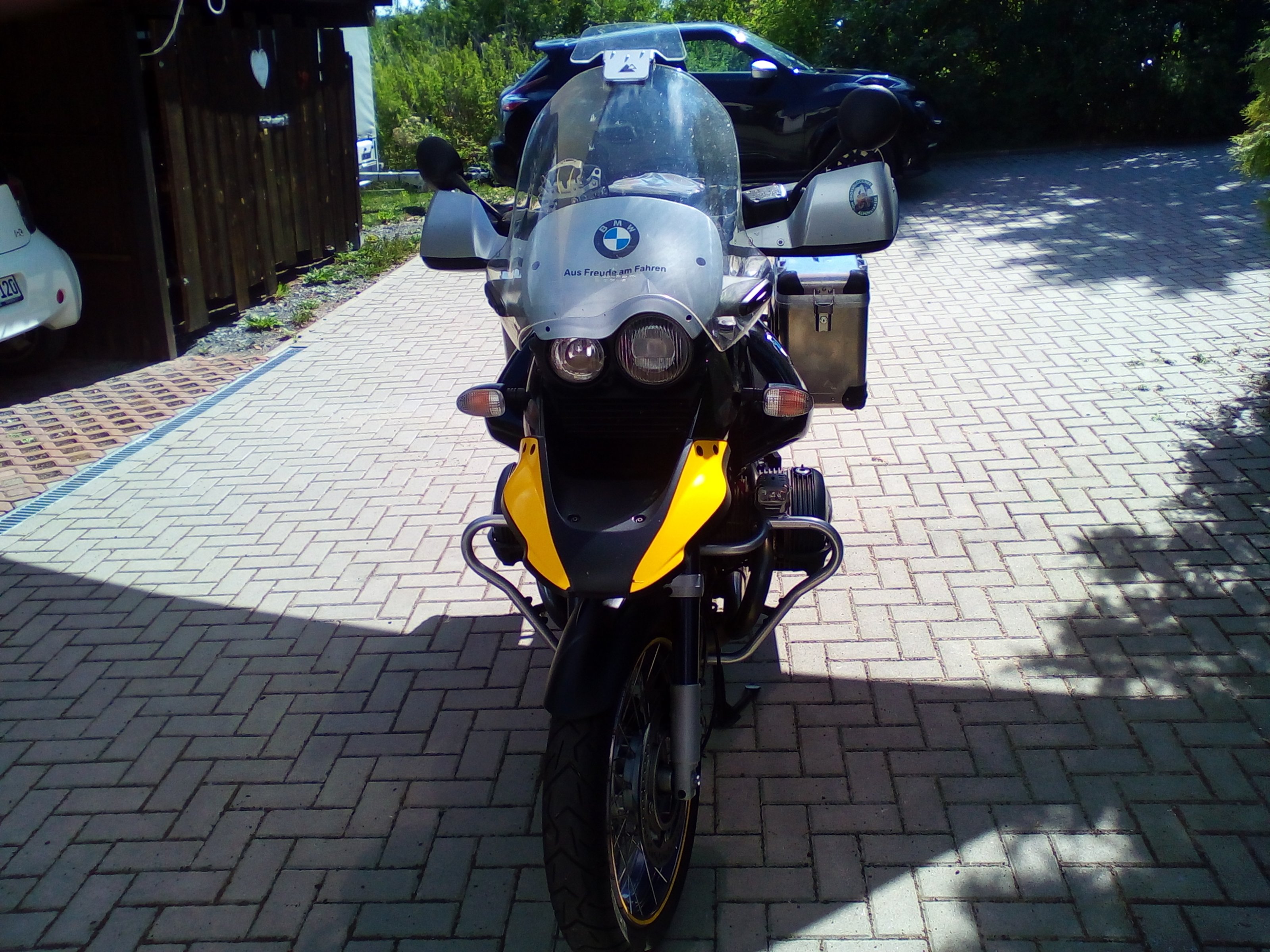

Die Handprotektoren sind ganz nett auf Langstrecken weil es den Zug von den Fingern weg nimmt.
Allerdings hat Christian recht, was nicht nachgibt ruiniert etwas anderes, bei mir waren sie schon dran.D373574E-0069-4855-B4E1-38C1A66B7DE8.jpeg

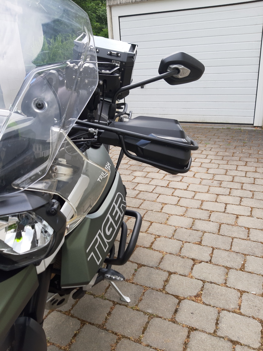

Vorgeschichte:
Meine Tiger 800 fiel mir einmal um und der Kupplungshebel brach ab.
Ich kaufte danach von HB die Stahlkonstuktion, die über die Protektoren geht.
Ein Rentner rammte beim Ausparken mein Mopped und der Stahl-Bügel ersparte mir
einen neuen Bremshebel.
Ich werde maximal Schotter und leiches Off-road fahren.
Die ALU-Bügel von Barkbuster werden sich verbiegen und hoffentlich die Sturzkräfte aufnehmen, ohne an den Lenker in erheblichen Maß weiter zu geben... so die Idee...:happy:

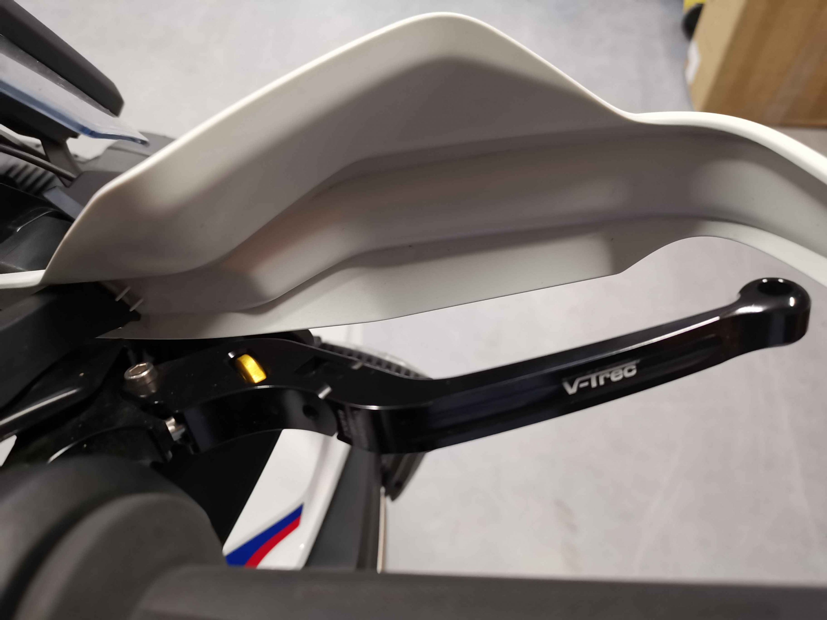

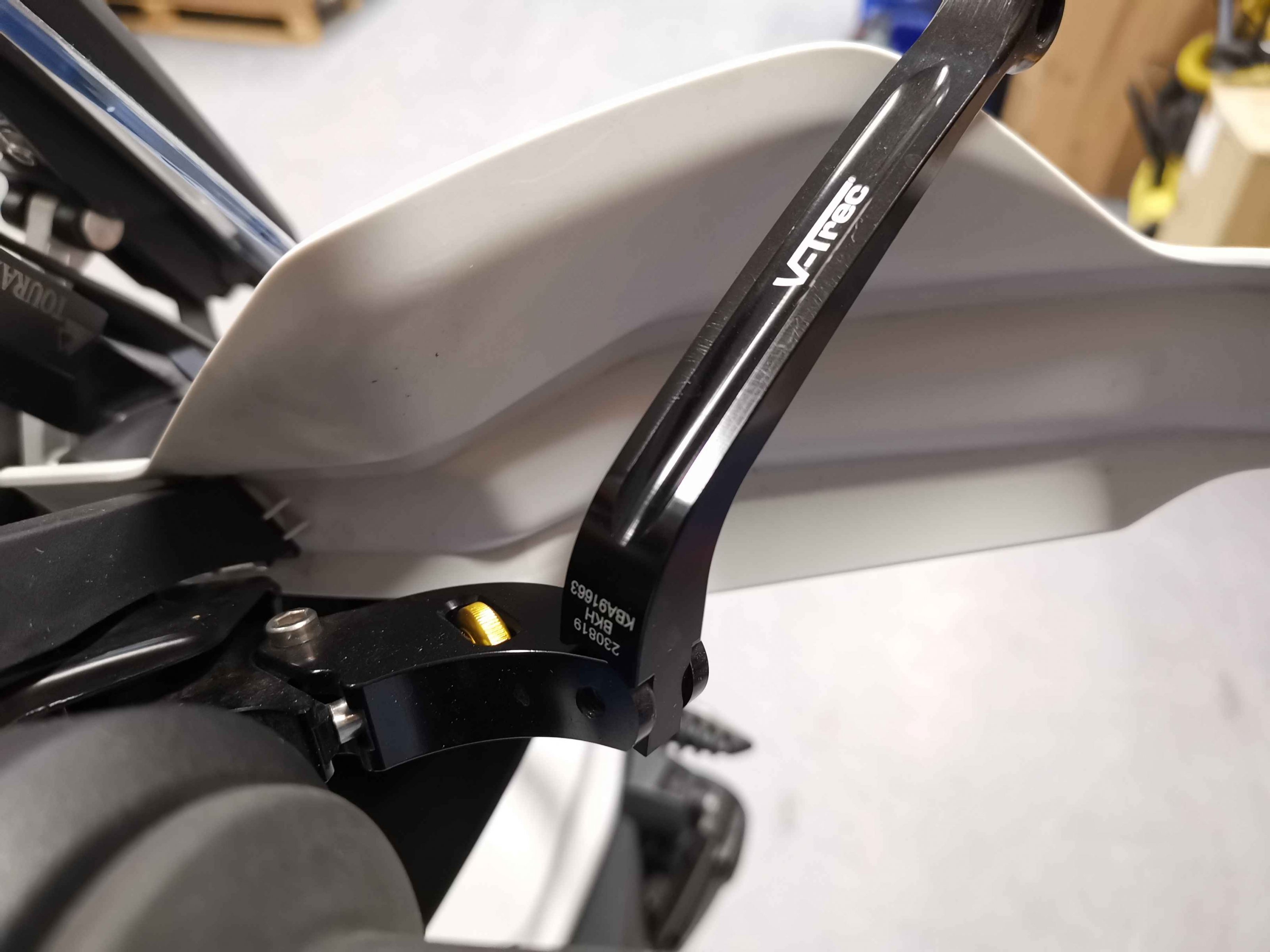

man kann sich zwar über die Sollbruchstelle an den Hebeleien freuen - intelligente deutsche Ingenieurskunst im 21. Jahrhundert. Aber für nen knappen Hunni geht es noch ebbes schlauer:

... Klappbare Hebel: auch eine tolle Lösung! Danke!

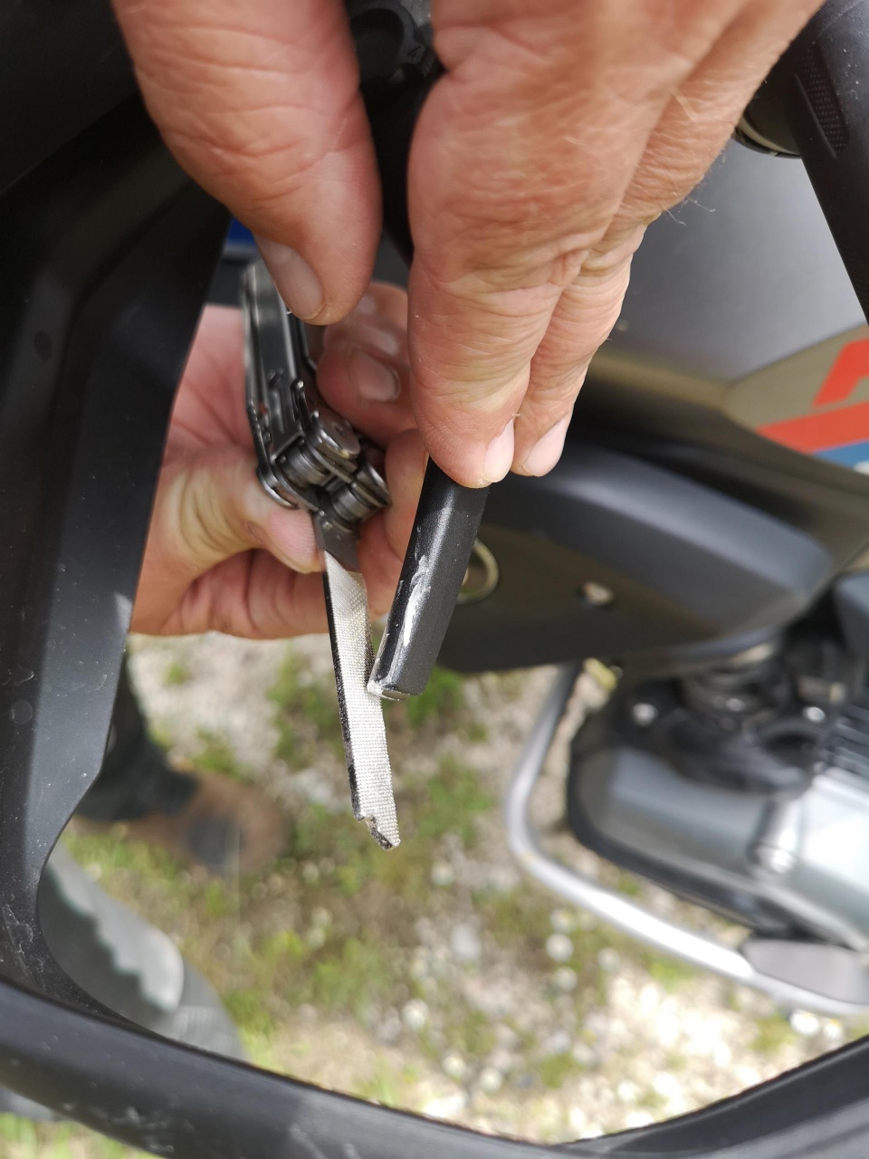

Schon mal einen abgebrochenen GS Kupplungshebel gesehen ? Langsamer Umfaller auf ner hängenden Linkskurve aufwärts, irgendwo in den griechischen Bergen.. Auf dem Foto wird er gerade "entgratet".
Bei ner African Twin ist es a weng schlauer - die verbiegen... dadurch ist die Funktion weniger eingeschränkt...
