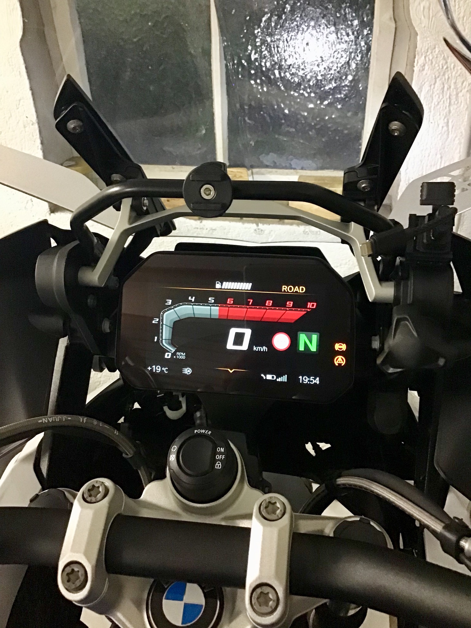

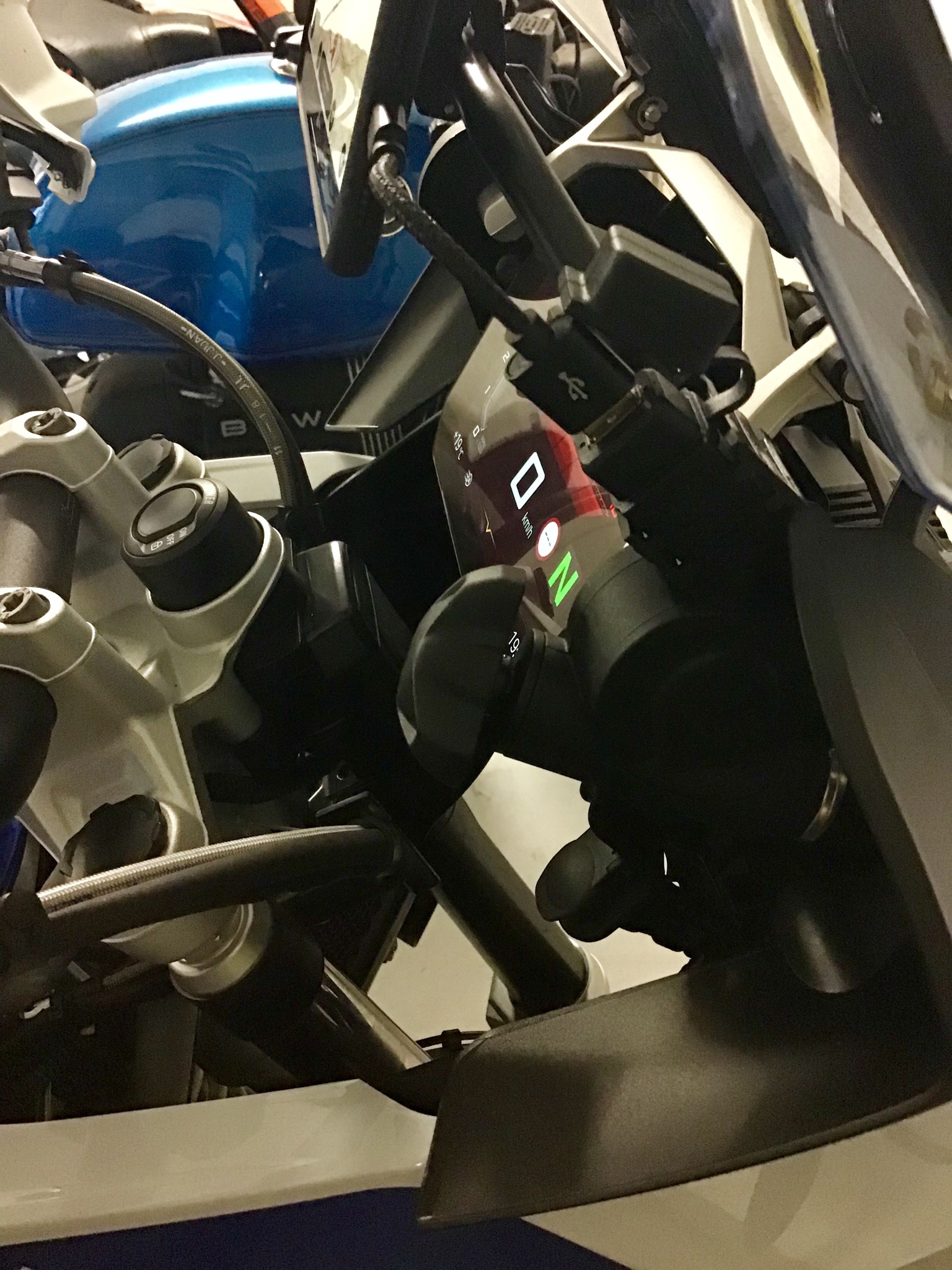

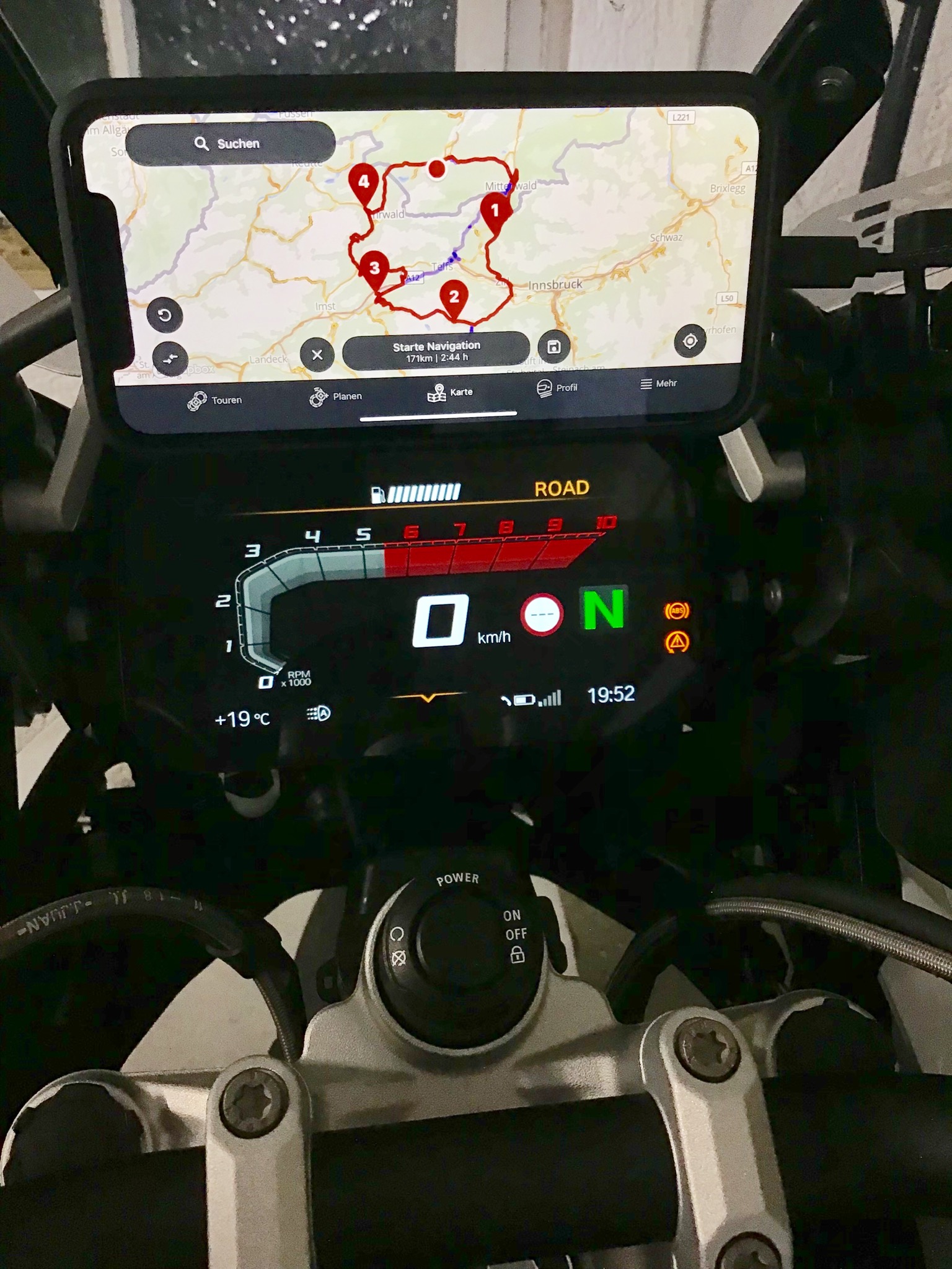

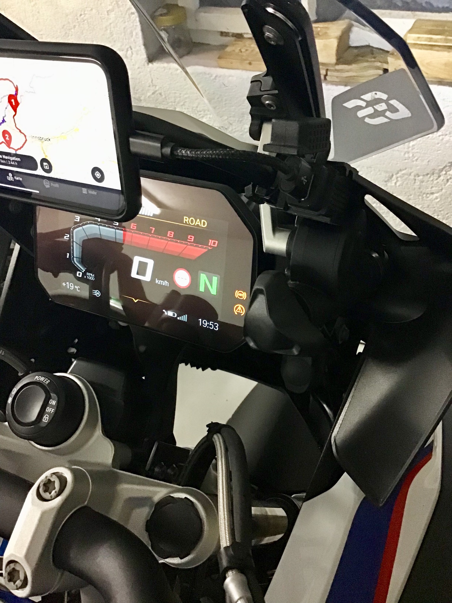

Servus zusammen,
habe mir jetzt nen sp-connect Halter besorgt und ihn zusammen mit ner usb ladebuchse am Cockpit verbaut. Hat ne ziemlich cleane Optik, da ich den Original Plastiklotz fürs bmw Navi demontiert habe. So kann ich jetzt übers Handy mit calimoto navigieren und zeitgleich den Akku laden. Der Strom dafür kommt üben den originalen Stecker. Also alles bequem rückbaubar.
Beste Grüße
eisenhauer

Servus zusammen,
Beste Grüße
eisenhauer

Hallo, hört sich interessant an.
So wie du schreibst, holst du dir den Strom für die USB Ladebuchse über den originalen Stecker. Heißt das, dass die Ladebuchse einen entsprechenden Klinkenstecker hat, oder bist du an die Zuleitung für die originale Buchse gegangen?
Was für eine USB Buchse hast du verwendet?

Nein, es ist ein Stecker der auf die Original buchse des Navi passt und 12v abgreift. Die freien kabelenden habe ich mit denen der usb ladebuchse verlötet. Gibts beides in der Bucht.

Eisenhauer,
hast du am USB Stecker die Sicherung, rotes Kabel, dran gelassen, bist ja nicht direkt an die Batterie gegangen, oder hast du diese herausgenommen, bzw. das Kabel entsprechend gekürzt.
