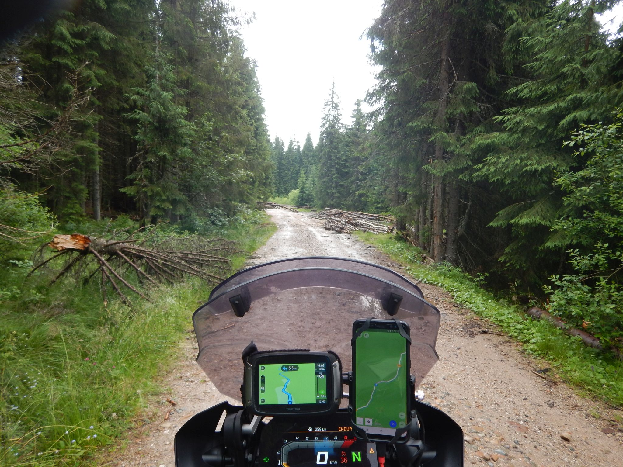

Warum haben die fragwürdige Pinbelegungen? Funktioniert etwas nicht? Du hast sie doch sicher auch schon alle getestet, wenn du dies Aussage tätigst, oder?
Ich habe solch ein billiges Chinateil bestellt. Es funktioniert.[emoji848]

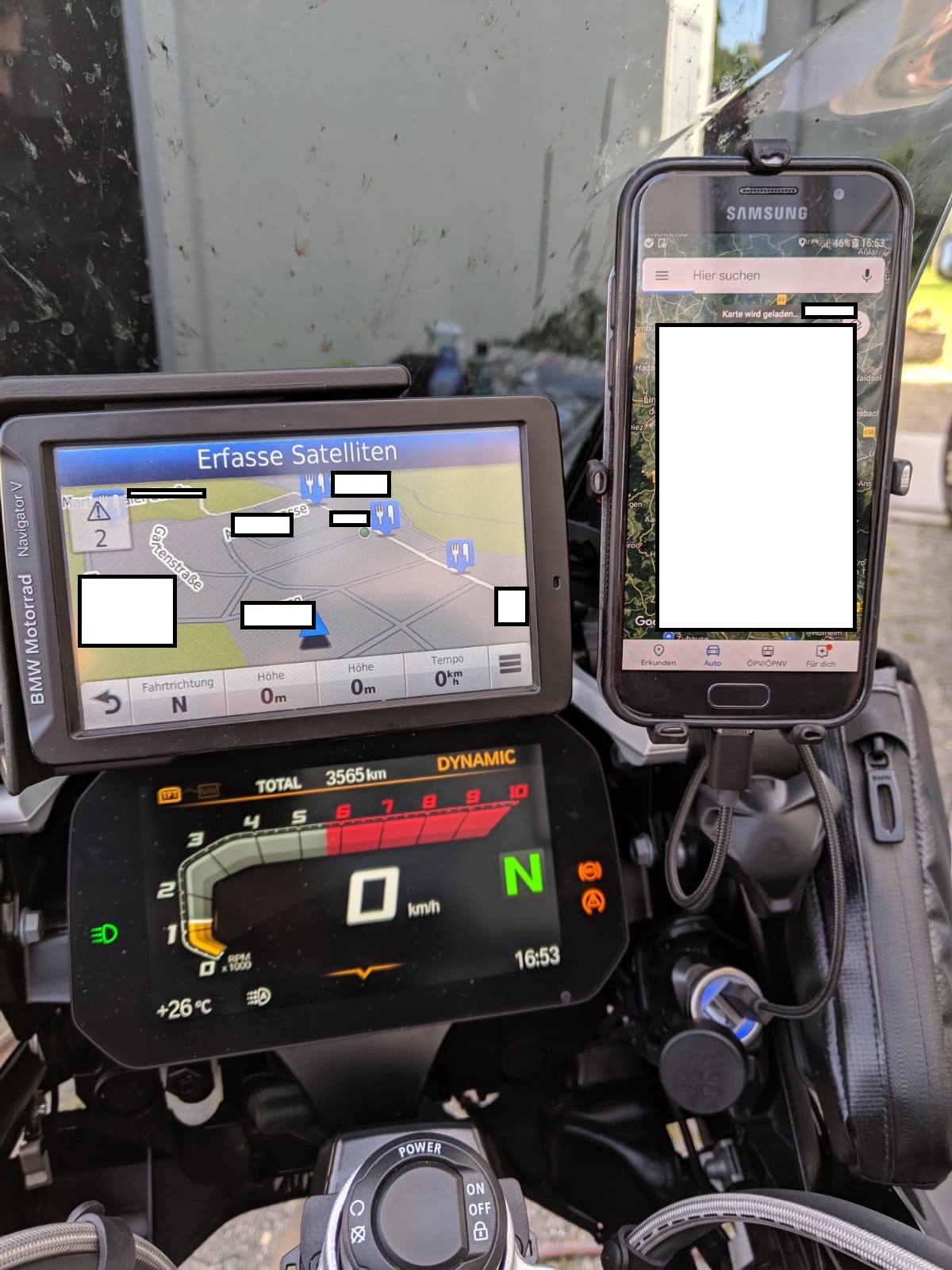

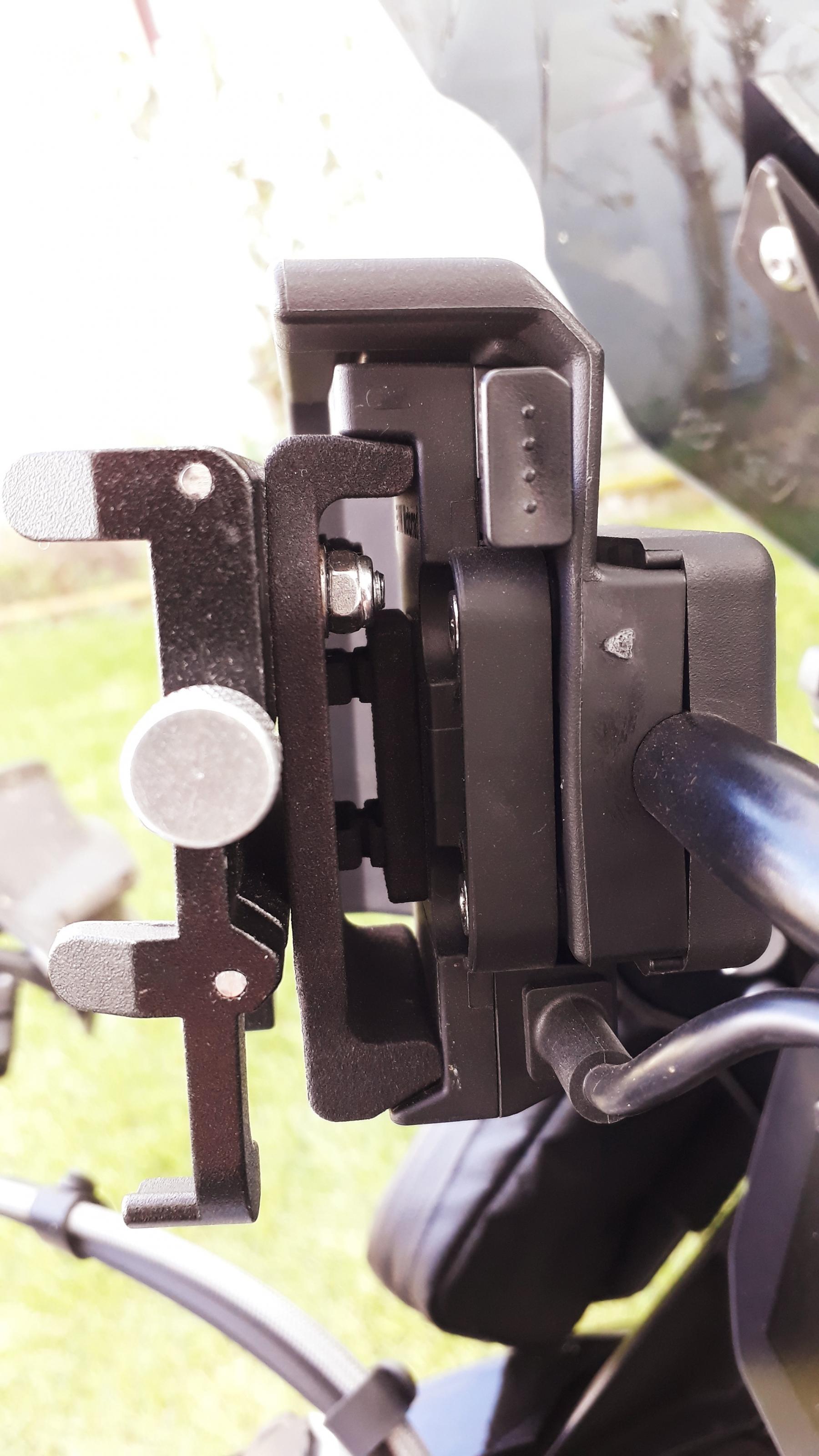

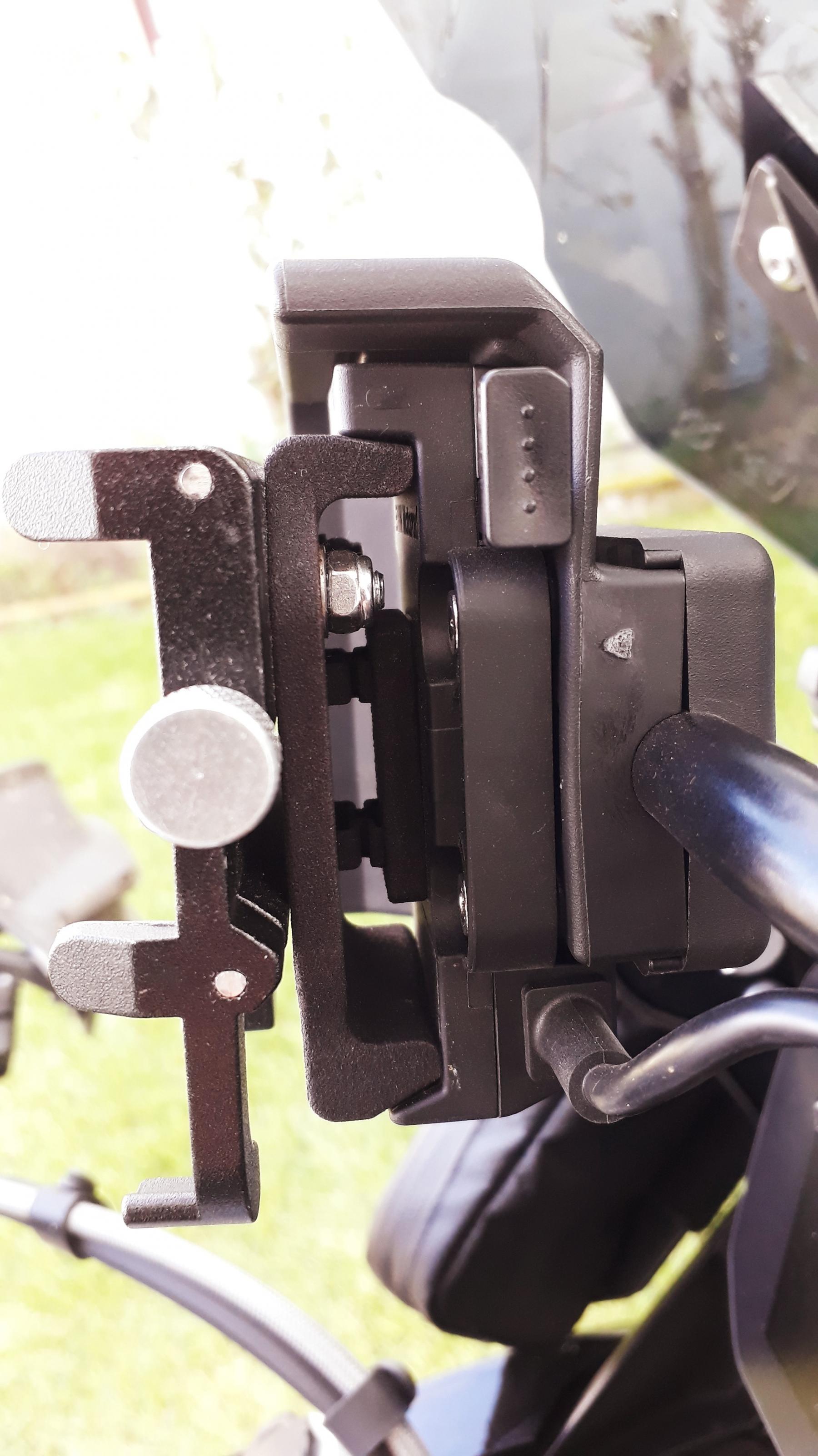

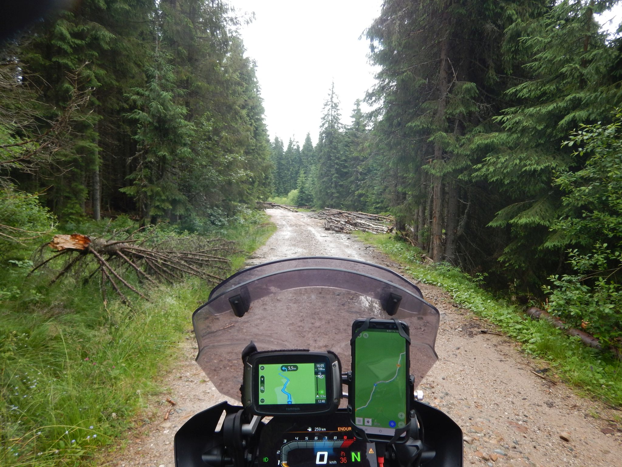

eventuell versteh ich die frage nicht richtig? das handy soll am navi halter des navigator 5/6 in der original bmw halterung eingeclipst werden? oder doch separat?
nicht wasserdicht (bei regen meckert es) - hält aber auch auf rüttelpisten einwandfrei..
separat habe ich das so Anhang anzeigen 287081

wozu überhaupt ein "adapter" für die original aufnahme? das bmw navigator ding hält mit 4 schrauben direkt am bügel-
cartool stecker 15 €, handy halter 20 €, usb ladeadapter 10 €

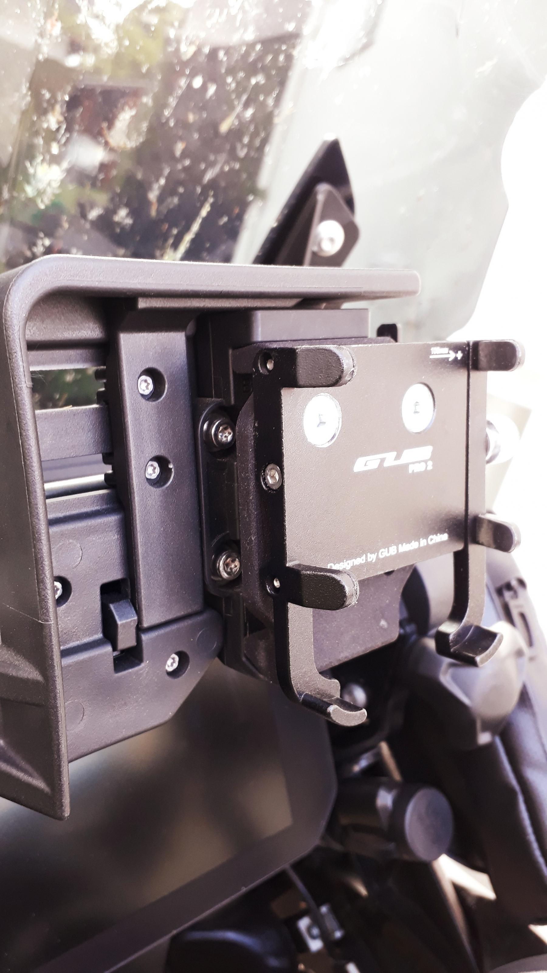

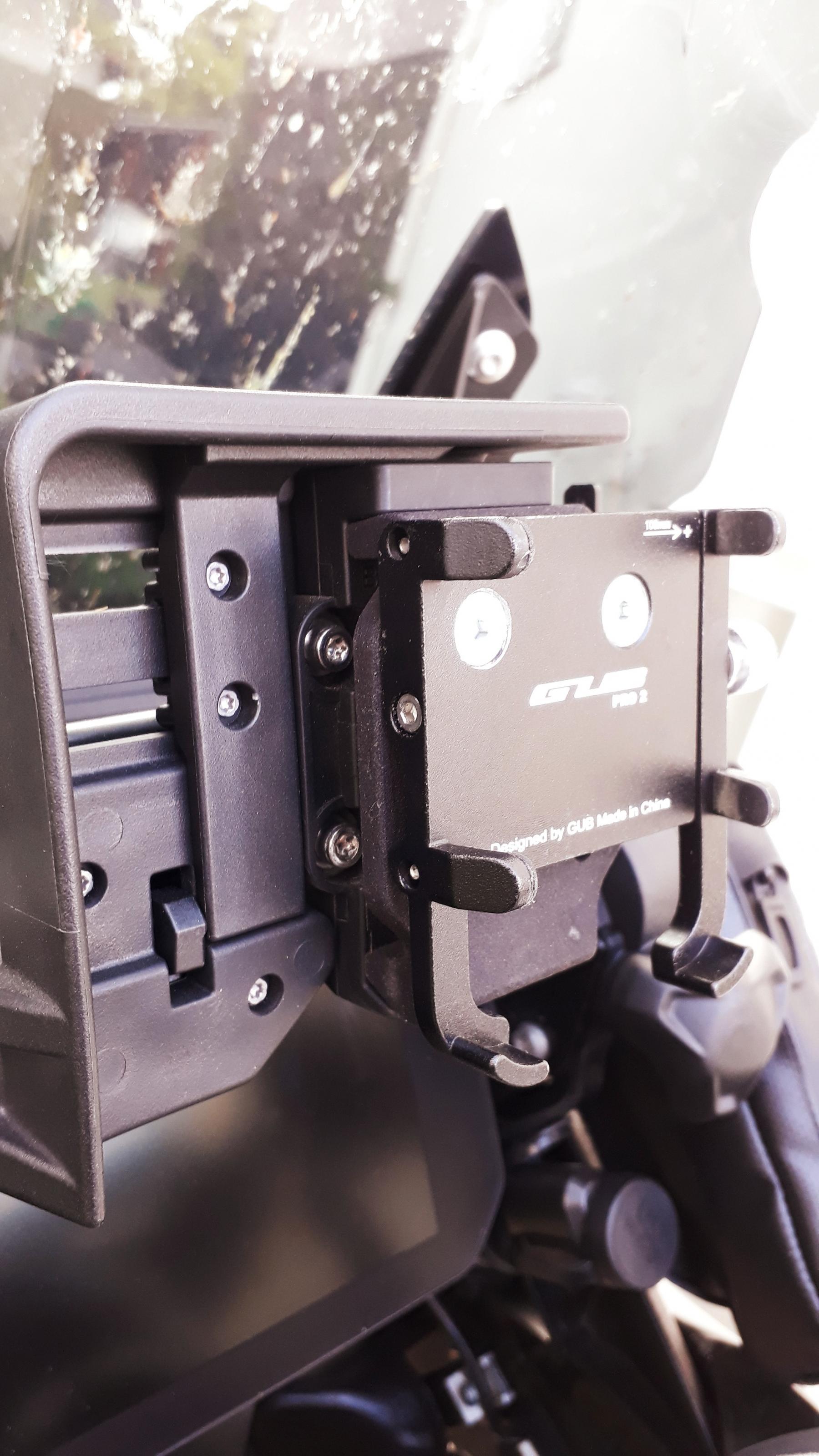

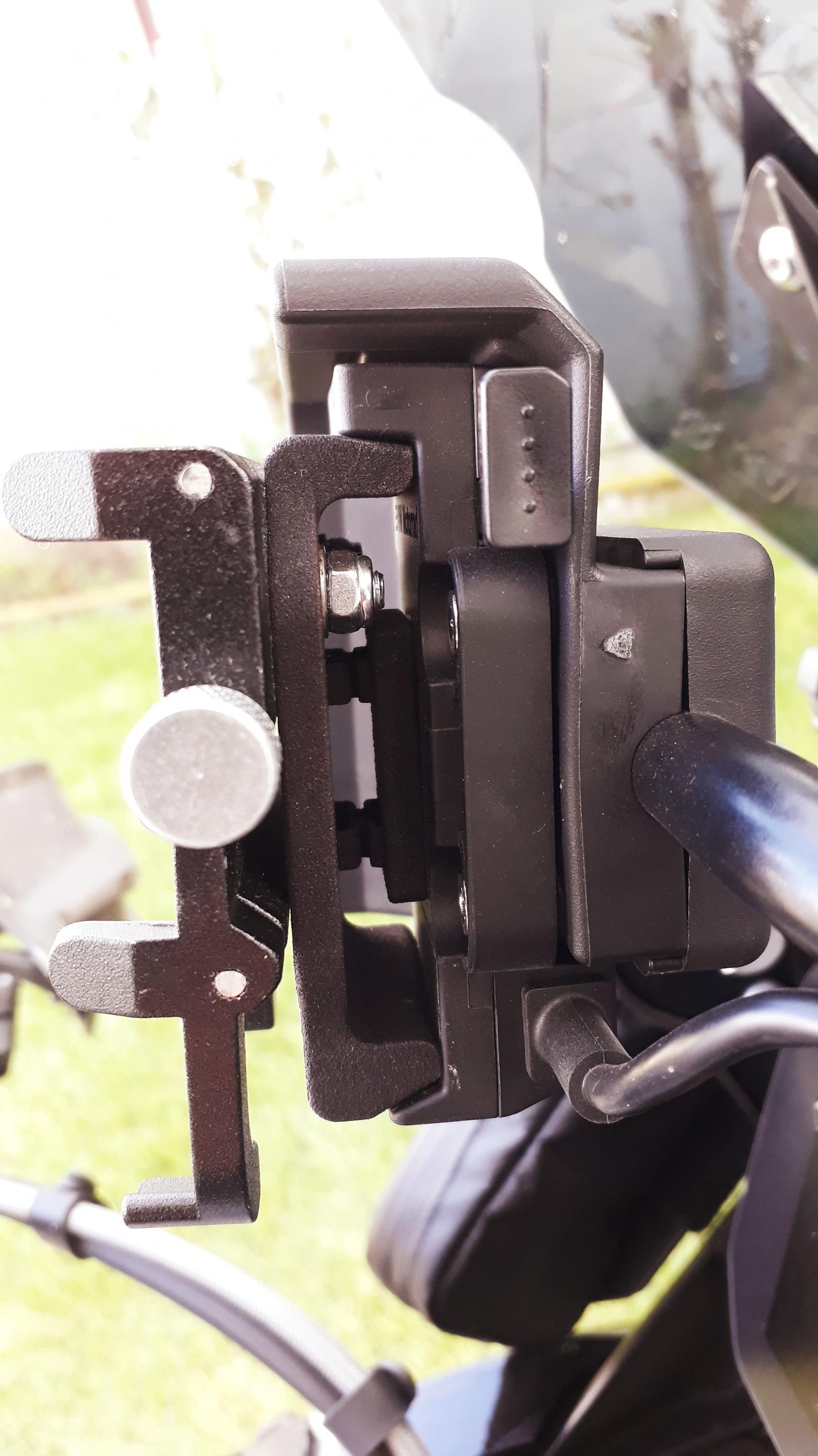

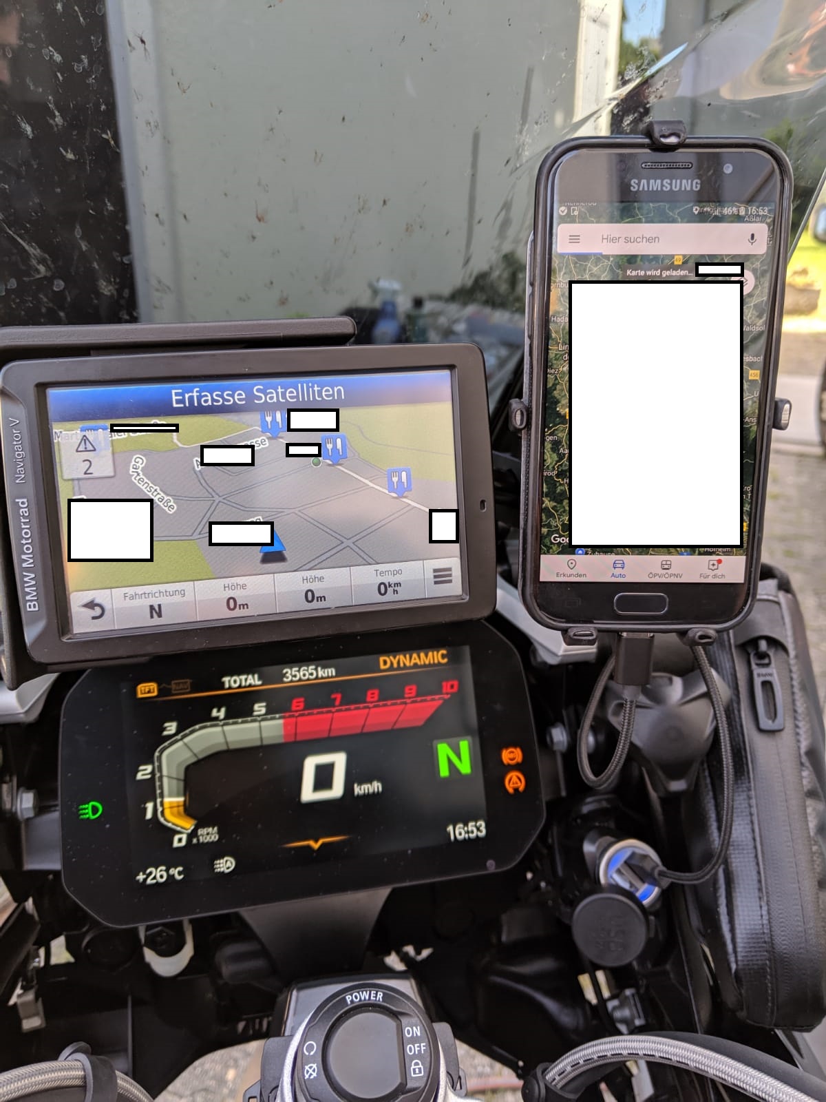

Ich kann über das China Ding nicht meckern. Hat mir 30€ gekostet und macht was es soll. Mein IPhone hab ich noch in eine komplette Hülle für 9,95€ gesteckt und gut. Dadurch rutscht das iPhone nicht raus, sondern hält 1A. Ein USB Kabel dran und gut ist. Für knapp 40€ hast Du damit eine komplette Halterung. Was willst Du mehr?
Schön wäre wenn die Halterung Wireless Charging könnte und komplett gekapselt wäre. Leider kenne ich keine Wasserdichte Hülle für das iPhone, die in die Halterung passt. Aber dadurch das die Halterung direkt hinter der Scheibe ist, kommt da so schnell nichts dran.
Besser geht es immer, aber die Dinger passen schon, finde ich.

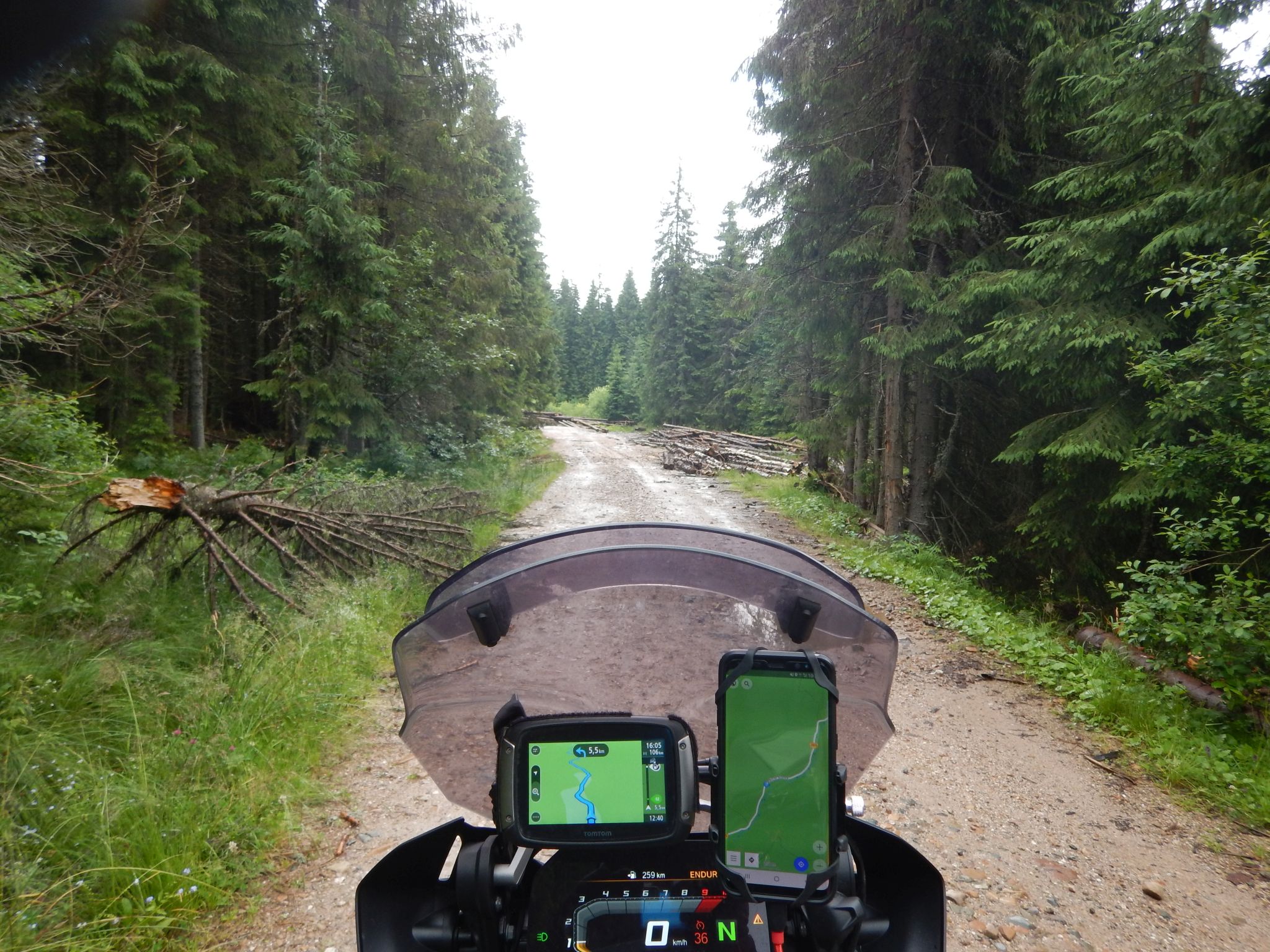

Ich nutze auch so ein "Chinateil". Funktioniert prima, mit kleinem kurzem USB Kabel, hält das Handy super fest, kann
während der Fahrt einfach laden UND... ich kann damit einfache Routen über MY Connected anzeigen und abfahren lassen.
Dieser Adapter wird normal abgeschlossen, ist unklaubar ohne das Teil zu zerstören.
Navi für viele Routen somit überflüssig, vor allem nach dem letzten Update von MY CONNECTED !
DAS wäre der Vorteil der Halterung aus China !

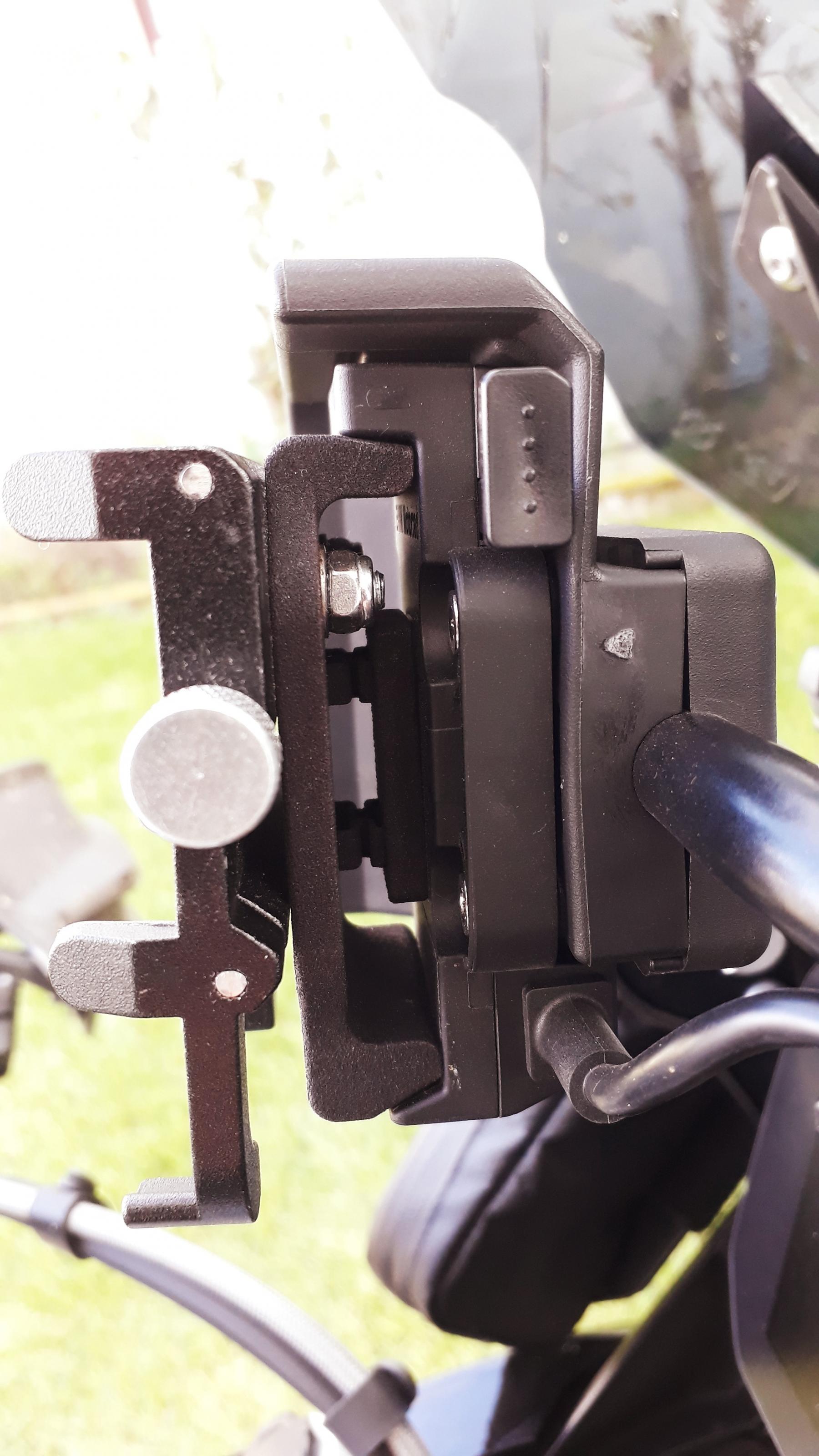

Nachteil dieses Chinateil ist, man kann mal nicht schnell den N5 oder N6 Stecke, weil der Adapter verschraubt ist.....
Also für Bikes mit der Vorbereitung fürs Navi wird bei dem China Ding nichts verschraubt. Es sind zusätzlich ein Lenkerhalter und Kabel dabei um Bikes ohne Navi Vorbereitung nachzurüsten. Aber mit Vorbereitung wird der Halter einfach aufgesteckt und abgeschlossen... Strom kommt über die Pins und wird via USB an ein Gerät deiner Wahl weitergegeben.
Ein Wechsel auf den Navigator ist somit genauso schnell und einfach wie den Navigator selbst an / ab zu bauen.
In Sachen Verarbeitung und Preis dürfte man eigtl. nicht um dieses Teil herum kommen.
https://bit.ly/2SKhaCT (Bewertung 4.7/5 bei 935 Bewertungen und aktuell 2582 Bestellungen)
Video vom Anbau:

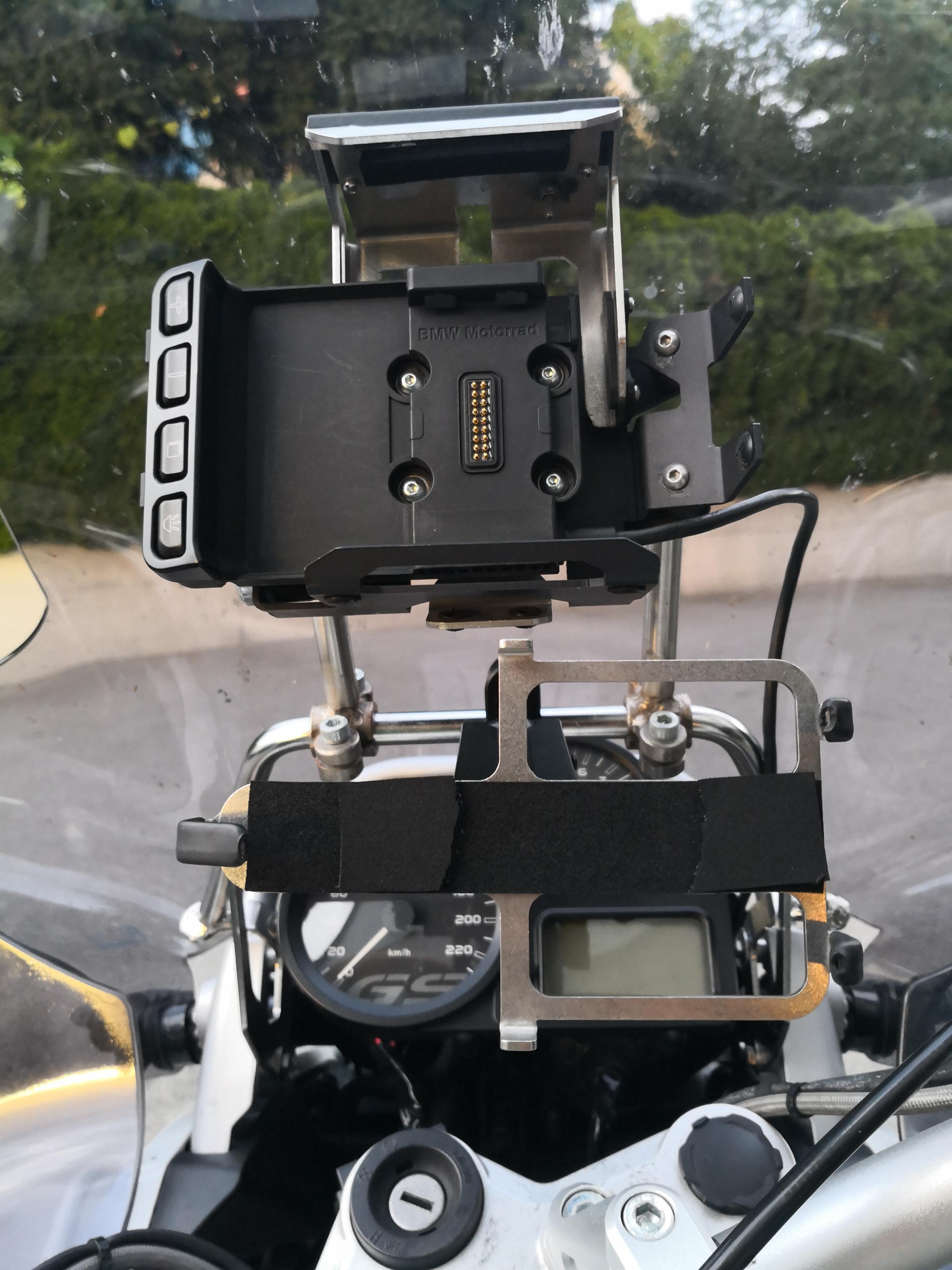

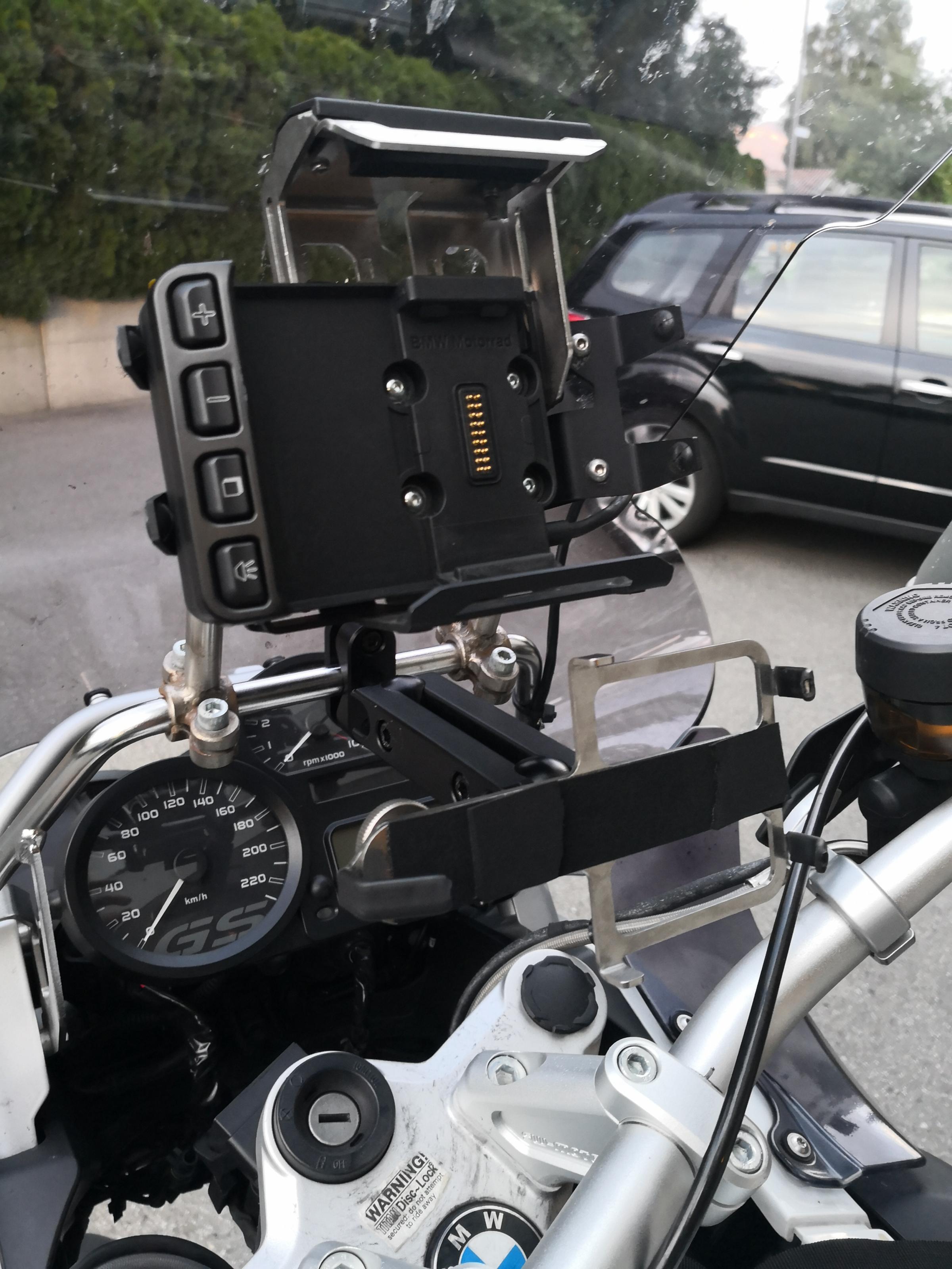

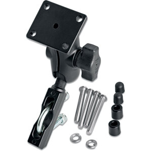

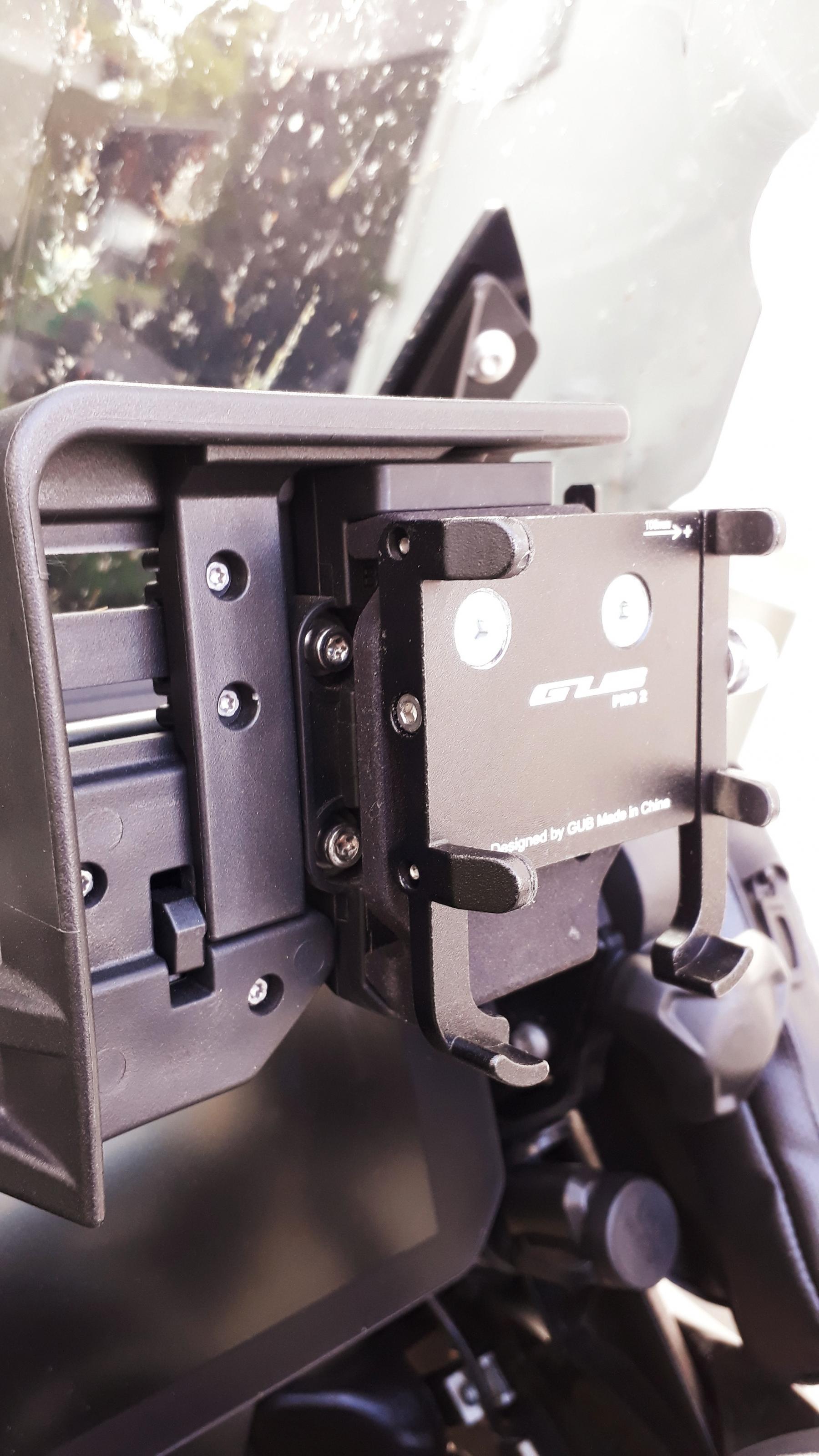

Ich habe gerne beides am Mann. Fahre oft mal kürzeste Zeit nach Google Maps (was aktuelleres gibt es nicht) und fahre meine selbstgebauten Routen über den N5.
https://www.shapeways.com/shops/tinu
https://www.shapeways.com/product/HPG6Y7QE3/cradle-adapter-v2-for-garmin-zumo-660?optionId=56791913

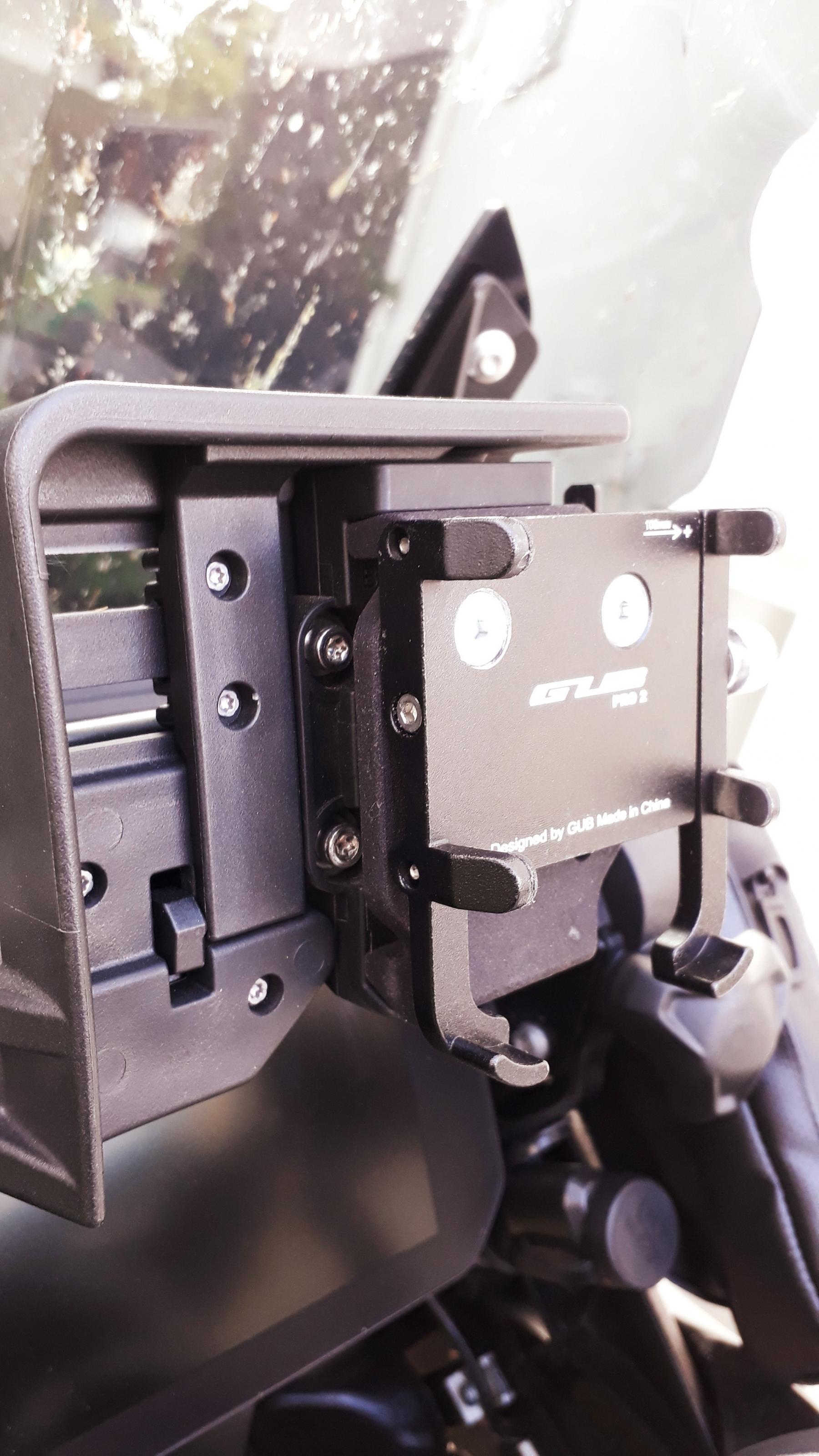

https://www.ebay.de/itm/GUB-Pro2-Al...597853?hash=item3b1859a21d:g:XFUAAOSwADxba-~e (Anzeige)
Musste ein Loch bohren etwas Nachsenken und 2 Satz Schrauben.
oder
https://kugelflex.de/motorrad-e-bike-fahrrad-quad-kugelflex
Alle Bauteil sind untereinander kompatibel auch für Gopro´s etc.....Das System kann man an alles möglich Stellen an der GS montieren. Spiegel Blinker Kardan etc..... Schau Dich mal um.

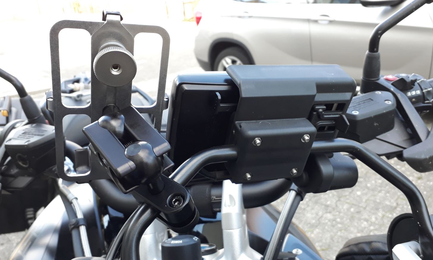

Und das ist welches System?
nobbe
nobbe
13.03.2010
13.743
www.gs-forum.com

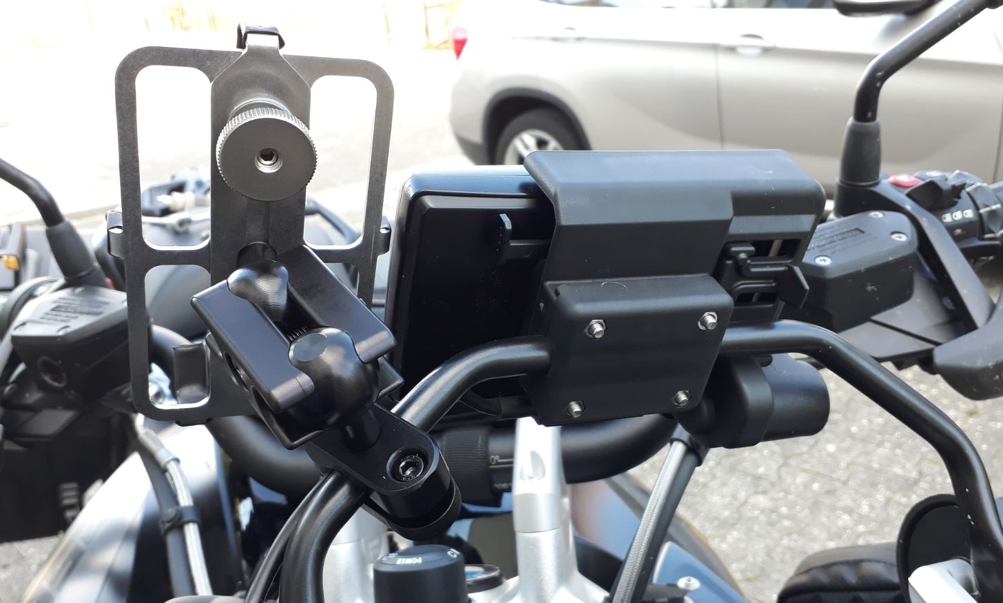

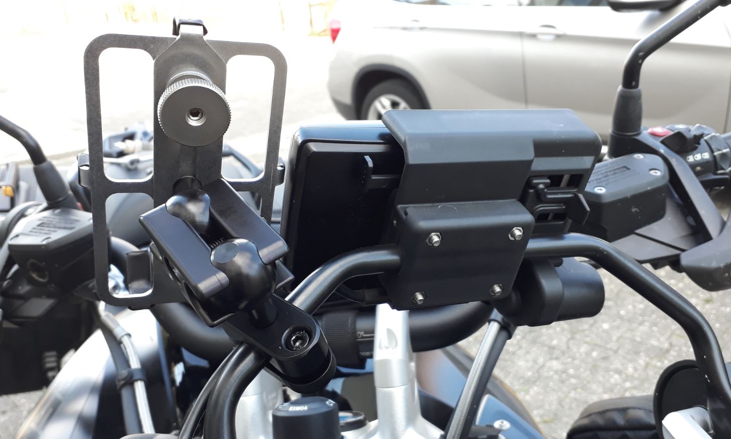

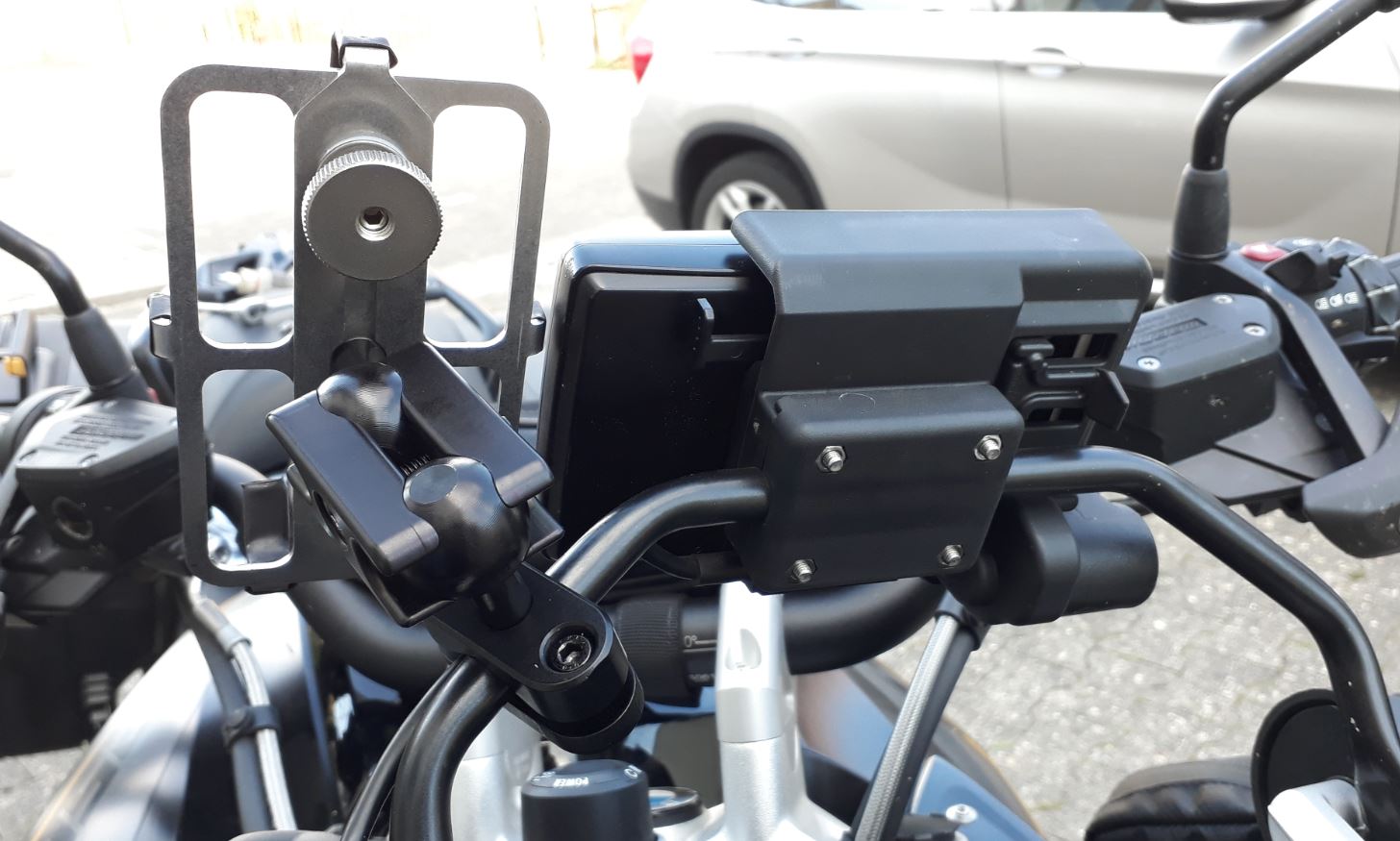

- ram mount als halter am navi bügel mit adapterplatte
- eine verstellbare navi "schraubstock" halterung passend angeschraubt
https://www.amazon.de/gp/product/B073LMGTGF/ref=ppx_yo_dt_b_asin_title_o03_s00?ie=UTF8&psc=1
- zur sicherung noch gummibänder
https://www.amazon.de/gp/product/B072DVJ586/ref=ox_sc_saved_title_10?smid=A2G0W5Q50UPYS7&psc=1
alternativ zum "selbstgebautem" obigen wäre die ram mount x-grip als komplett system
https://www.louis.de/artikel/ram-x-grip-klemmenhalterung-fuer-grosse-smartphones/10032481
als doppel usb adapter für die din bordsteckdose habe ich den
https://www.amazon.de/gp/product/B00R75Q97O/ref=ppx_yo_dt_b_asin_title_o01_s01?ie=UTF8&psc=1

Hätte nicht gedacht, das dieses Teil so stabil ist, bin fürs erste schwer beeindruckt, von KugelflexIMG_20190802_202743.jpgIMG_20190802_202738.jpg
