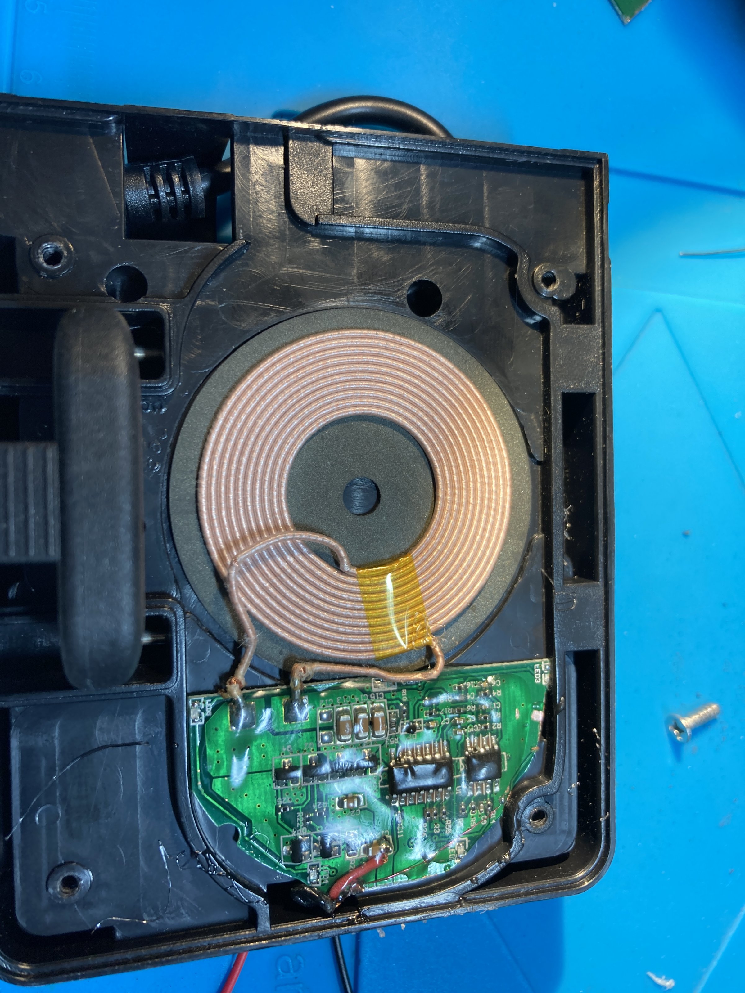

ich habe dem "China-Teil" (blöder Name für eine ganz ordentliche Elektronik und Mechanik) noch die Innereien eines wireless chargers verpasst. Ersteres scheint quasi dafür vorbereitet. Für die Übertragungsspule ist an der richtigen Stelle Platz und alles passt prima in's Gehäuse. (Den Charger habe ich noch ein wenig versiegelt, damit er nicht ganz "nackt" der Witterung ausgesetzt ist. Das kann man sicher mit einer ordentlichen Vergussmasse besser machen als mit Schmelzkleber...)
Dann noch die Federn des Haltemechanismus etwas gekürzt, dass er nicht so brachial zupackt und man das Handy leichter rauskriegt.
Funktioniert mit IPhone SE perfekt. Kein Kabel mehr und lädt!!

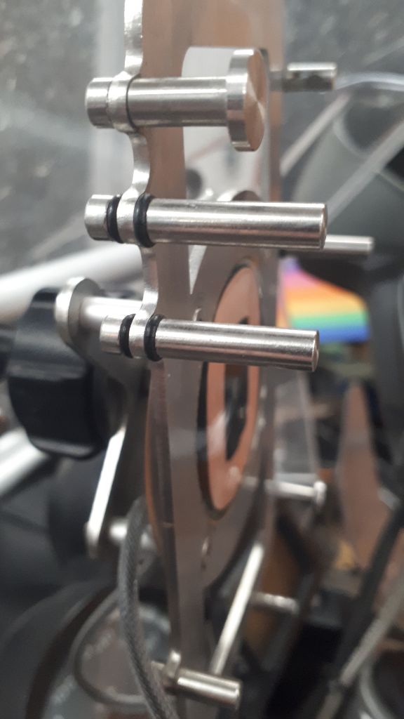

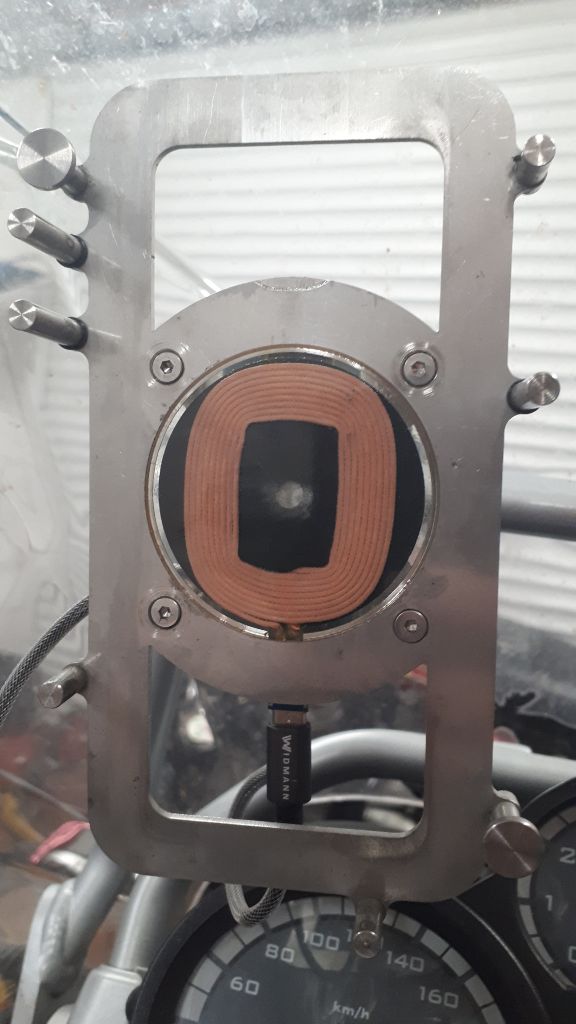

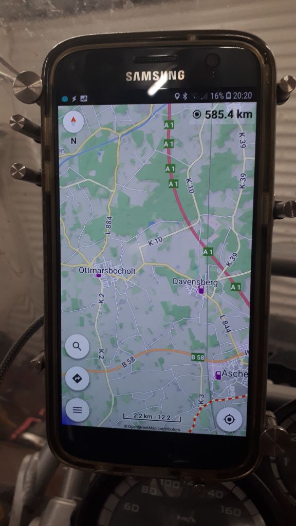

Habe verschiedene Lösungen probiert und letztlich einen Samstag investiert für diese Eigenlösung in doppelter Ausführung: Eine Halterung für's Moped und eine für 's Auto. Passt aber "nur" exakt auf ein Galaxy S7. Wie bei @arzmich wurde ein DIY WireLess Charger Modul vom Chinamann verbaut ( ~ 5 € ). Tuts prima, Ladeleistung aber begrenzt auf ca. 50% im Vergleich zum direkt angesteckten Kabel. Die längeren Stifte sind schwingend gelagert und wirken auf die Tasten. Lassen sich gut mit Handschuhen bedienen. Elektronik ist wasserdicht vergossen, die Galaxy Reihe kann ebenfalls Wasser abhaben.
Insgesamt aber wohl eher ein Projekt für lange dunkle Abende.
