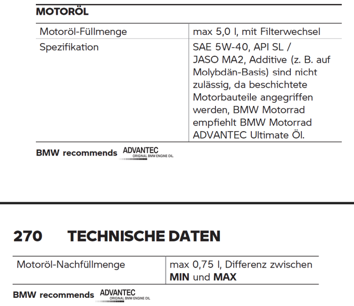

Was für ein Öl bekommt sie eigentlich?
Ja ich weiß, steht im schlauen Buch, da ich aber Faul bin baue ich auf den Schwarm 😘
Bonham
Bonham
08.05.2022
183
Süddeutschland
R1300GS
Also z.B. in France is nix mit Shell oder Aral und die, die es gibt,haben eigentlich nie Öl für
Motorräder.
Mal eine blöde Frage eines Unwissenden: Solange man die Spezifikation einhält, also hier SAE 5W-40, ist es doch egal, ob es Öl für ein Auto oder Motorrad ist oder nicht?
Larsi
Larsi
10.07.2007
32.949
Nein, die Spezifikation JASO MA2 ist noch wichtig (für Ölbadkupplungen).
Autoöle erfüllen das nicht.
