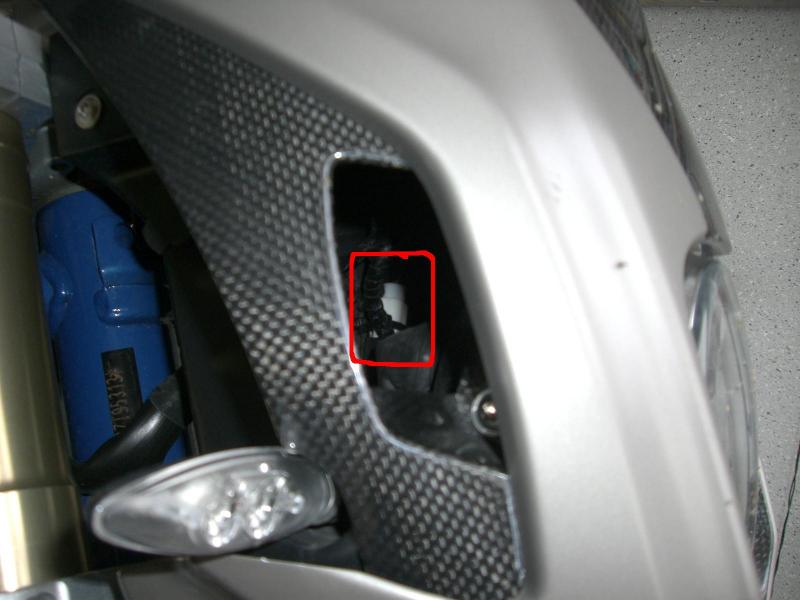

Hallo zusammen,
weiß hier jemand, ob die Megamoto auch einen Stecker in der Nähe des Cockpits hat, an den eine CAN-Bus überwachte Stromversorgung für ein Navi angeschlossen werden kann?
Meine GS hat so was in der Nähe des Lenkkopfes.
Hat die MM das auch oder wurde das "aus Gewichtsgründen" eingespart?
Wenn ja, wo ist der Stecker?
Grüße GS-Wagi

In der Carbonmaske, vor dem Lenkkopf. Der Stecker ist mit einem Blindstopfen verschlossen.

Hallo reclino,
hab vorne noch nichts zerlegt aber beim reinleuchten sehe ich den Stecker nicht.
Zeigt Dein Foto Werkszustand oder hattest Du da schon "Hand angelegt"?
MfG Peter

Hallo Peter
Den Stecker habe ich schon angezapft. Normalerweise ist da eine schwarze Schutzkappe darüber.
Gruß Maik

BMW 83300413585
Cartool 611656
€ 10,71 ..
Der Anschluß wird auch von der Bordelektronik überwacht und stellt den Strom bei Zündung aus nach ca. 30 sek. ab.
Wie schon geschrieben hinter dem Scheinwerfer.
