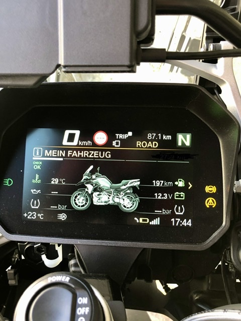

Jetzt bin ich raus und habe nach 1 Woche Standzeit 12.3V bei Zündung an...
Traue mich das aber fast nicht zu schreiben, weil es hier gleich wieder los geht mit dem Lagerkoller und Rechthaberei...

Hi
Das , bedeutet daß Sie ca halb voll ist; bei 12,3V

Wenn hier alle 12,3 V bei eingeschalteter Zündung haben, haben wahrscheinlich alle schrottige Batterien. Nehme ich mal so hin.
Die Werte in der Tabelle sind nicht auf die Goldwaage zu legen, aber magst es vielleicht trotzdem nochmal lesen. Nur zur Sicherheit!
Hast Du das denn - wie vorgschlagen - mit dem Voltmeter nachgeprueft, oder verlaesst Du Dich sicherheitshalber lieber auf das BMW Praezisionsinstrument? Na, dann.

Nein mag ich nicht, ist mir zuviel Text, ehrlich gesagt.
Bei mir sieht das so aus, nach 2 Wochen Standzeit.
NICHT mit dem Voltmeter nachgeprüft.
Ohne laufenden Motor.

Meine zeigt 12,3V mit eingeschalteter Zündung an. Gestern kleine Runde gefahren. Gemessen habe ich nicht.
