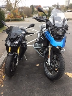

Hallo Bernd,
habe Gestern meine r1250gs von Service gebracht, genau gleiche Probleme wie du auch beschrieben hast. Im Januar Maschine angemeldet und gleich Probleme mit anspringen nach dem kurze Pause. Erste Mahl am Tanke mit Kabel überbrücken und angesprungen, nach den Batterie laden Woche später im Garage angesprungen danach nach 6 km kurze Pause wider gleiche Scheiße. ADAC angerufen mit Nagelneun BMW, wie peinlich.
Bei mir haben die im Stuttgart BMW Niederlassung Batterie neueres Bauart gewechselt, bin gespannt wie das im Zukunft wird.
Obendrauf haben die im Service Motorrad umgeschmissen und verkratzt. Müssen Sturzbügel bestellen und austauschen.
Das hat ja richtig gut angefangen.
A ja, sollte man Batterie ja nicht mit fremden Ladegerät aufladen, sonst riskiert man Softwarefehler. Darauf habe ich dort einen BMW Ladegerät gekauft, obwohl am meinem BMW S100R Bj. 2014 mit altem Ladegerät alles funktionierte.
Hoffe das so was nicht mehr passiert , niemanden.
Schöne Grüße aus Böblingen.
TomiAnhang anzeigen 326798
