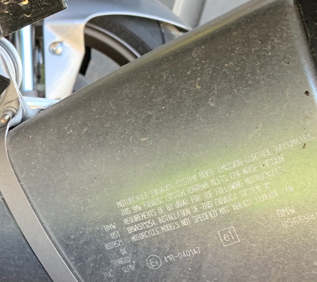

Vielleicht liegt es daran: Ab Werk war der HP-ESD von Akrapovic drauf. Die haben vor Verkauf ummontiert und einen Standard-ESD draufgeschraubt. Die April-GS hatte eine Nummer auf dem Auspuff, die mit 8566 anfing, die jetzt beginnt mit 8530. Von der Homologie-Nummer her passt der "neue" Auspuff zu einer R1200GS (41R-030008). Vielleicht ist da was nicht passend?
Der da sollte jetzt drauf sein, das ist der R1250GS ESD, der definitiv eine andere Bestellnummer gegenüber dem R1200GS LC ESD hat. Äusserlich Mechanisch ist der aber gleich wie der R1200GS LC ESD.
