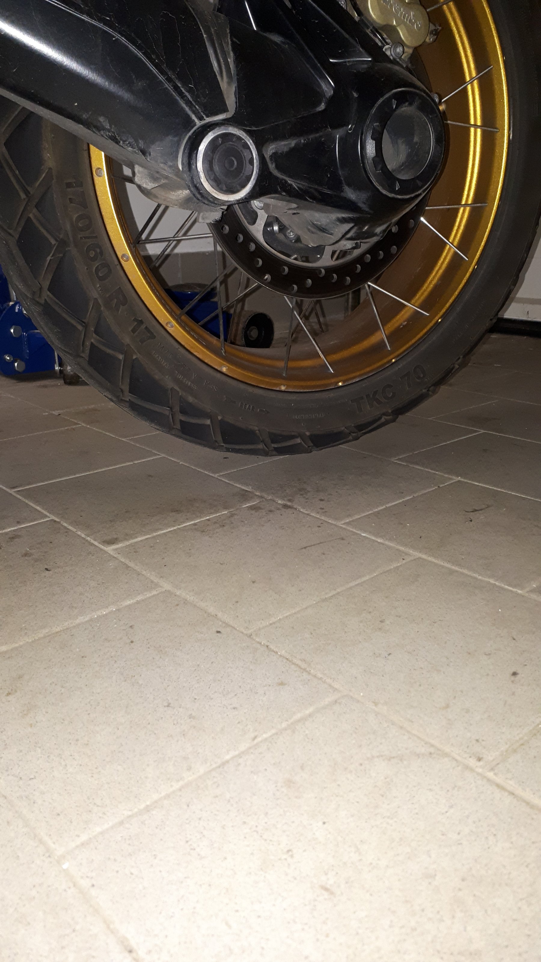

Hallo GS Kollegen,
habe letzte Woche meine neue GS 1250 HP Style mit Sportfahrwerk vom BMW Händler abgeholt.
Der Hauptständer wurde vom Händler nachgerüstet. Er erfüllt seinen Zweck, aber das Hinterrad steht im aufgebockten Zustand komplett am Boden.
Ich habe die Befürchtung, dass der falsche Ständer verbaut wurde. Bitte könnt ihr mal nachschauen, ob das bei euch auch der Fall ist.
Wie gesagt GS 1250 HP Style mit Sportfahrwerk!
Vielen Dank im Voraus
Mani aus München

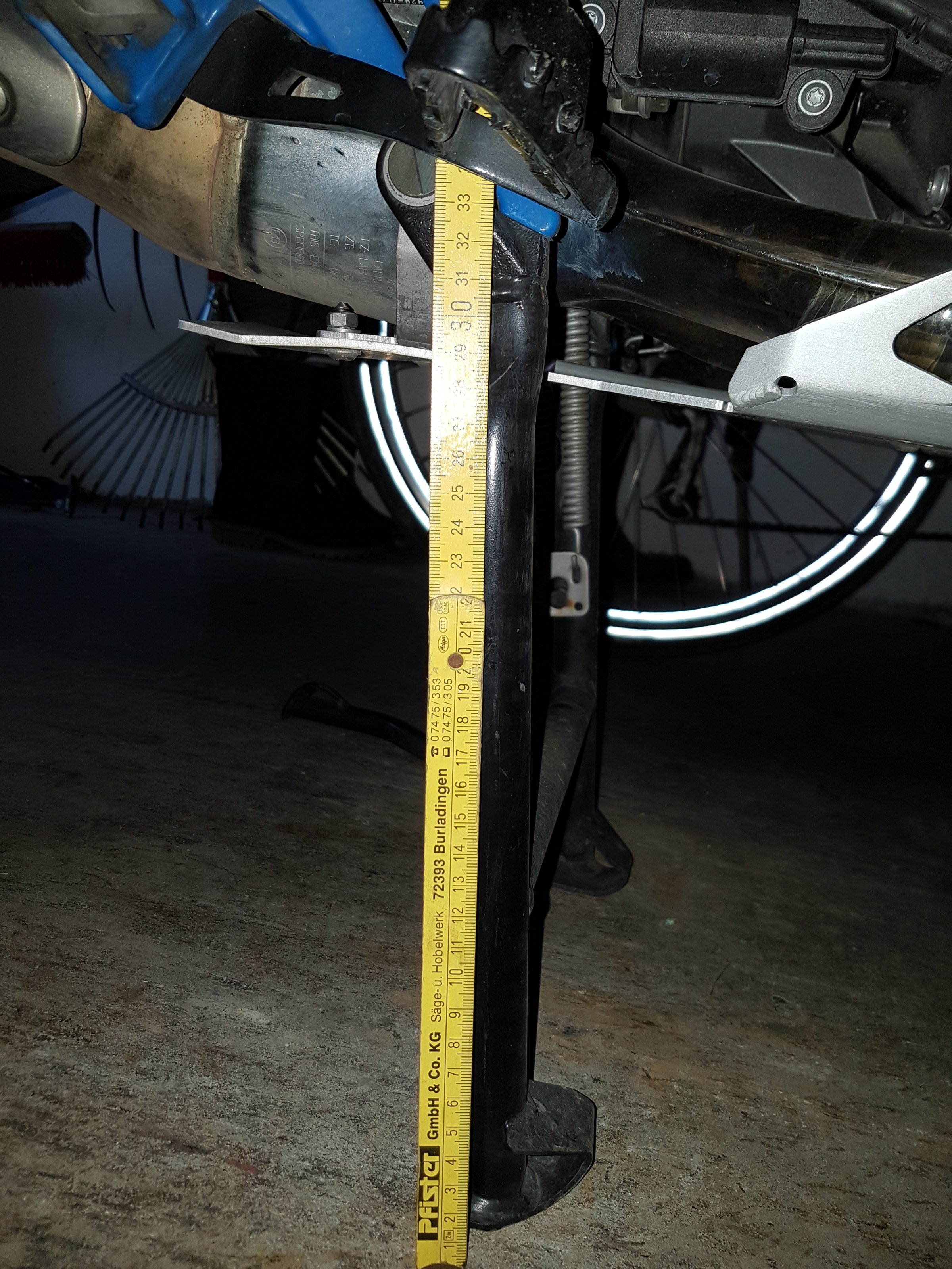

Servus Mani,
ich habe auch eine HP mit Sportfederung.
Die Länge des Hauptstäders beträgt ca. 35cm und das Hinterrad hat deutlichen Abstand vom Boden.
Viele Grüße
Stephan

Hallo Mani,
Es gibt 3 Längen gemessen Mitte Drehpunkt bis Boden.
30cm = Tiefergelegt
32cm = normale GS
34cm = ADV und Sportfahrwek
Woher ich das weiß. Mir haben sie zuerst an eine normale GS den kurzen montiert. Rad kam vom Boden nicht weg.
Reklamiert.
Dann habe ich den 34er bekommen. Jetzt bockt man richtig schwer auf.
Erst als ich mal konkrete Maße gefuden hatte wurde mir das klar.
Ich könnte tauschen.
Christoph

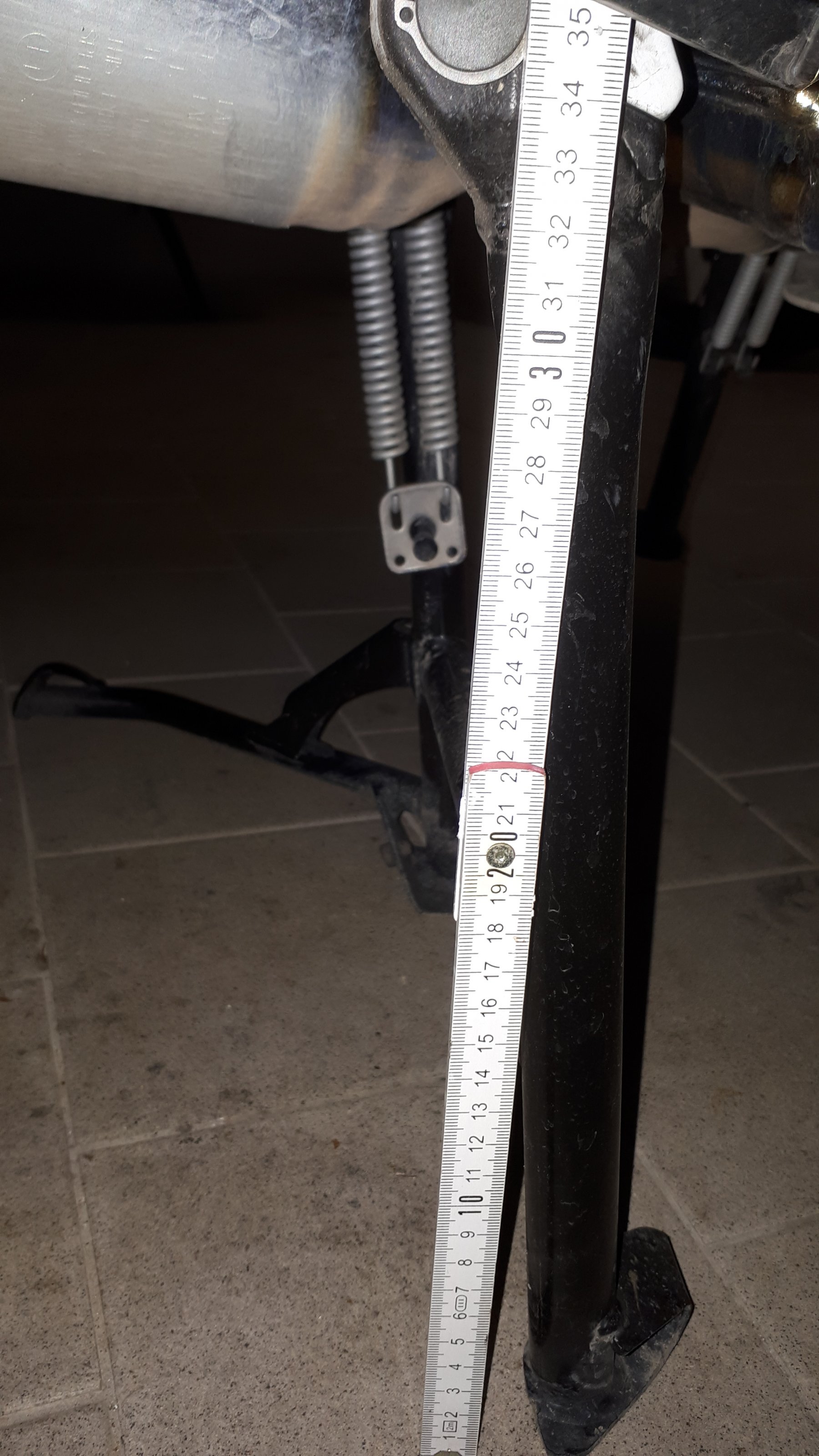

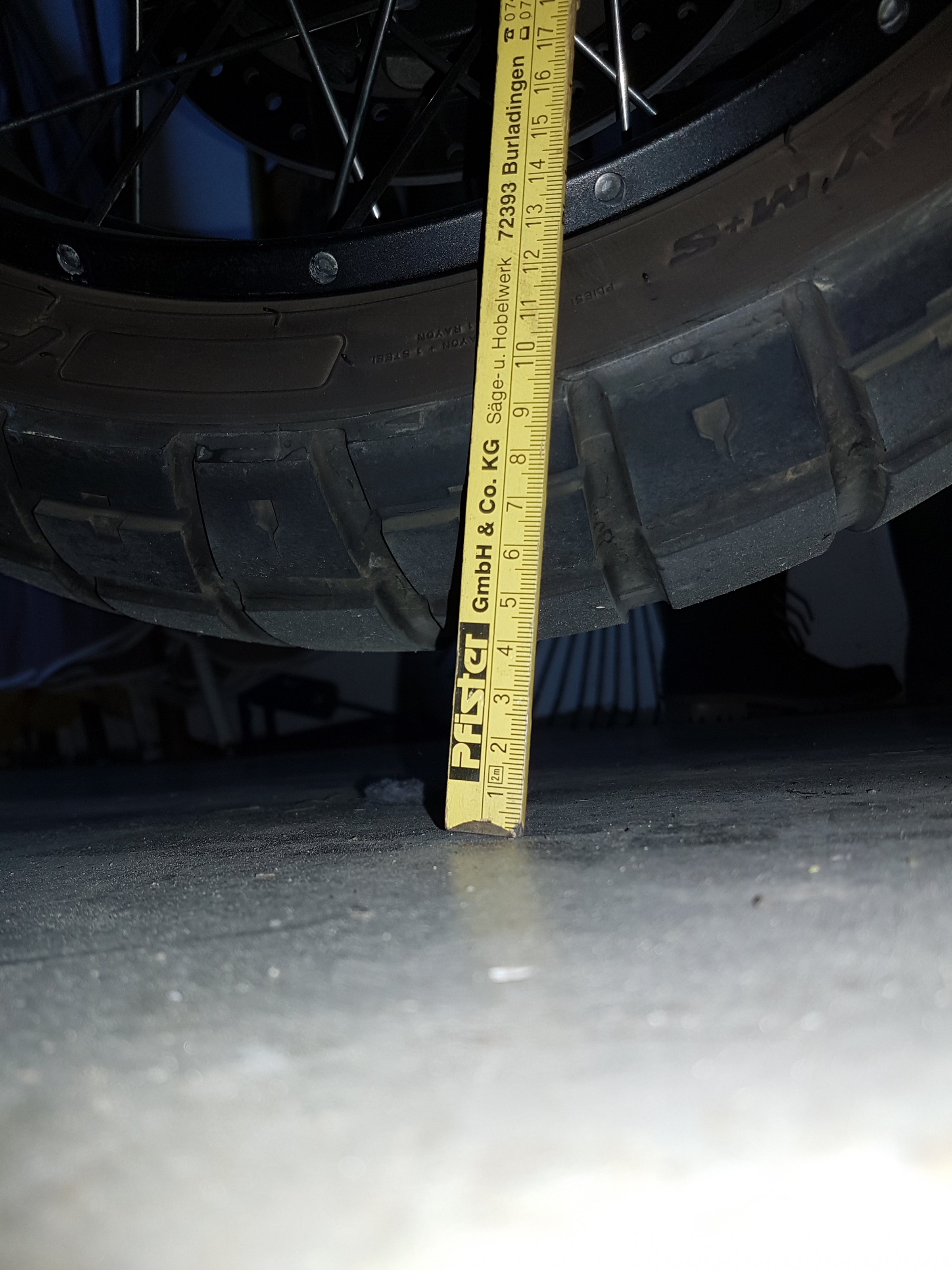

Stefan wieviel Abstand hast du zwischen Boden und HR?
Bei mir schaut das auch so aus und ich habe kein Sportfahrwek.
Christoph

Scheinbar gibt es auch eine 35er Variante. Bei mir sind es 4cm zum Boden.
Gruss Christoph

Hallo Kollegen,
zunächst mal Danke für euere Antworten/Bilder.
Werde den Ständer beim Händler reklamieren.
Gruß Mani
