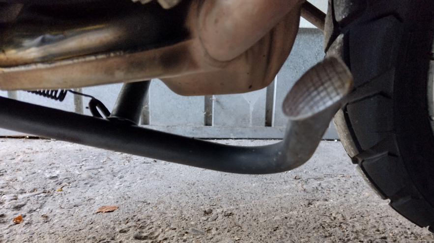

Hallo Zusammen,
plane mit meiner 1995er R100GS/PD zum Eintritt in den Altersruhestand nochmal eine größere mehrmonatige Tour.
Auch wenn ich jetzt einige Lacher riskiere:
Was mich nervt ist, dass es mir mit dem Älterwerden zusehens schwerer fällt, das Ding voll bepackt mit Boxen, Bagster, Trägersack und 35 Ltr. betankt auf den Hauptständer zu bringen.
Andererseits will ich auf den Hauptständer für den sichern Stand nicht verzichten.
Auffällig ist, dass gerade bei der BMW das Hinterrad für den Hauptständer geschätzte 6 cm vom Boden hoch muss, da würden es sicher auch 2 cm tun, wenn der Ständer nicht gerade in einer Wasserrinne aufgesetzt wird.
Hat da jemand ähnliche Erfahrung und am besten auch schon einen Lösungsvorschlag parat?
Ich stell mir vor, ggf. kürzeren Hauptständer oder den vorhandenen kürzen.
Muss mir die Situation, ob das wegen Federn, Anschlag, etc. überhaupt möglich ist, aber noch mal näher ansehen.
Danke im Voraus für hilfreiche Ratschläge und einen schönen Saisonabschluss!
Klaus

Hallo Klaus!
Du trittst beim Aufbocken mit Unterstützung Deines Gewichts auf das
hintere Ende des Hauptständers? Gleichzeitig ziehst Du das Heck hoch?
Wenn nicht, versuch das mal.
Zu Kürzen:
Verlängern geht recht einfach, weil Richtung Hinterrad viel
Platz ist. Haben wir zuletzt noch gemacht: An den rot markierten
Stellen durchgeschnitten, und ein Drehteil eingeschweißt, das
jeweils 30mm in die Rohre ragt und im Mittelteil den Außendurchmesser
der Rohre hat. So wird das wesentlich stabiler als würde man
nur eine Schweißnaht setzen.
Kürzen geht auch, aber da sind der Sammler und der Aufpuff etwas im Weg.
2 cm sollten aber gerade noch passen. Ansonsten muss man auch noch den
Anschlag des HS modifizieren. Mehr darf es aber auch nicht sein,
weil die Q ansonsten mit beiden Rädern und dem HS stehen würde...
Frohes Basteln!
ps Ich würde Dir dazu raten, auch ein Rohr / Drehteil in den Schnitt
einzubauen, dass jeweils 2 ... 3 cm in jede Seite hineinragt. Wenn der
HS unter voller Beladung auf der geplanten Reise brechen sollte, gibt´s
kein Halten mehr...

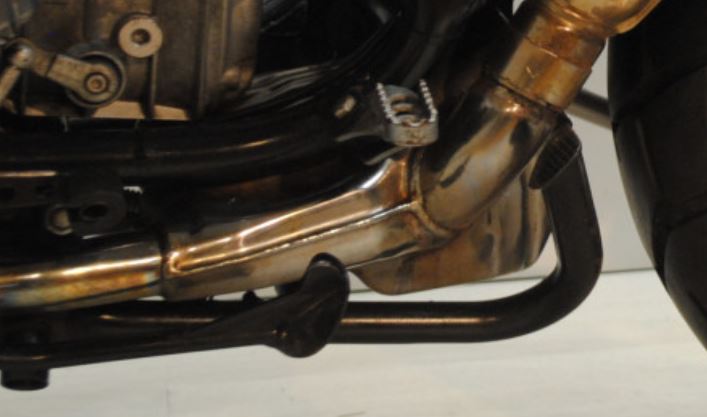

Die GS ist schon recht schwer auf den Haupständer zu wuchten. Spontan sehe ich drei Möglichkeiten.
Motorrad höherlegen.
Hinten die Vorspannung rauf, Gabel lässt sich vielleicht noch etwas durchstecken.
Nachteil: Ändert das Fahrverhalten, das Aufsteigen / Anhalten wird tendentiell heikler, und die Seitenständernutzung wird eingeschränkt.
Ständer kürzen.
Ist die Frage, ob das geht oder ob dann irgendwo anschlägt / nicht mehr richtig hochklappt. Nachteil: Beide Räder sind aufgebockt danach vermutlich am Boden, macht den Radausbau möglicherweise schwieriger, und erhöht das Risiko, dass das Motorrad unter ungünstigen Umständen nach vorne vom Ständer kippt.
Ausleger verlängern.
Durch den längeren Hebel wird das Aufbocken leichter. evt. noch in Kombination mit einem Haltegriff am Motorrad. Ich meine es gab mal ausklappbare Griffe die man am Rahmen befestigen konnte. Wäre mein Favorit, Nachteile sehe ich grad keine.
Michi
Michi (ein anderer)
30.05.2006
526
R1200R, KTM 690 SMCR

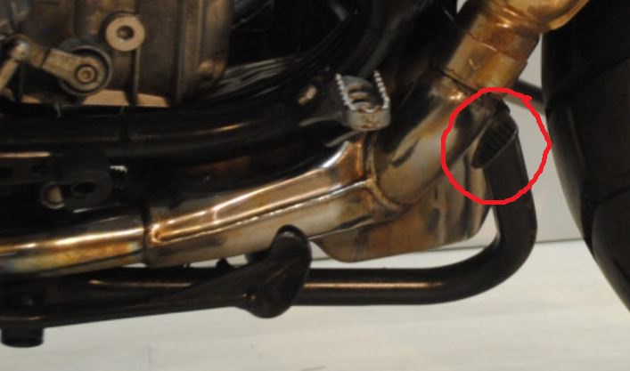

sehe grade auf dem Foto, dass die GS ja gar keinen seitlichen Ausleger zum Drauftreten hatte. Da bin ich mit der R durcheinandergekommen...
Aber Vielleicht liesse sich was basteln.
BigJay
BigJay
30.10.2017
2.075
Oberbergischer Kreis
Das ist der Ausleger zum Drauftreten... :)

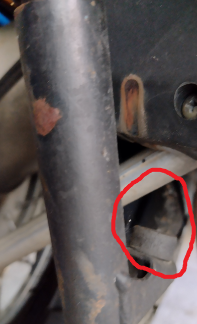

Servus Klaus!
Der Anschlag ist hier zu sehen, er wandert um das Maß mit
nach vorne, um den Du den HS kürzt.
Die Berechnung über die Geometrie passt schon (halbwegs): 2 cm
Verkürzung dürften die Q um ~ 4 cm tiefer stehen lassen. Kann man
natürlich auch genauer berechnen, wenn man es nachmisst. Die
Winkelfunktionen lassen grüßen...
Wenn Du dann noch das geriffelte Abschlussblech am linken hinteren
Ende vergrößerst, hast Du eine bessere und schmerzfreie Angriffsfläche
für die Stiefelsohle beim Drauftreten.
Das wird schon! :)

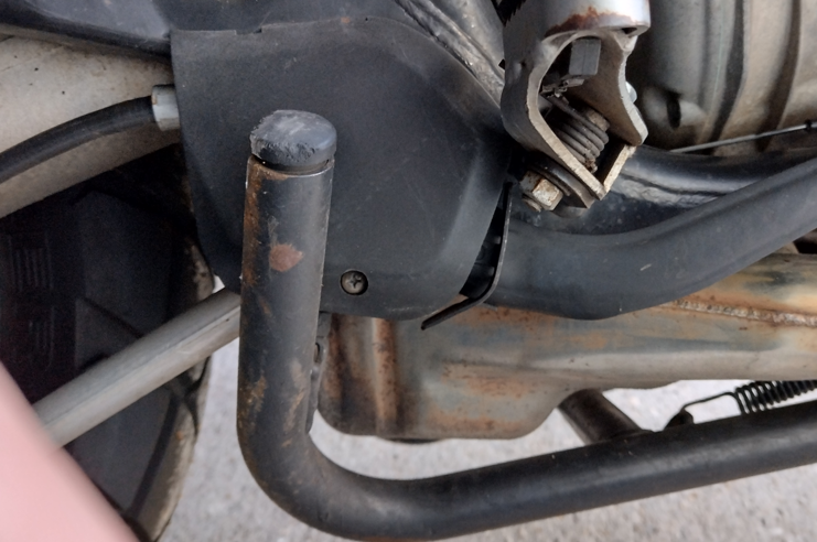

Hi
entweder sind die Bilder aus unglücklichem Winkel aufgenommen oder Dein Hauptständer ist verbogen (halte ich für wahrscheinlicher).
Vielleicht einfach mal abbbauen und kontrollieren obdie beiden Arme noch auf einer Ebebe sind.
mfg GS_man

Um 18mm/2mm Rohr zu verbiegen auf diesen "kurzen"weg bedarf es einiges.
Zumal noch ein quer Rohr eingeschweißt ist
Vergiss es.
Verändere dein Blickwinkel. ;)
