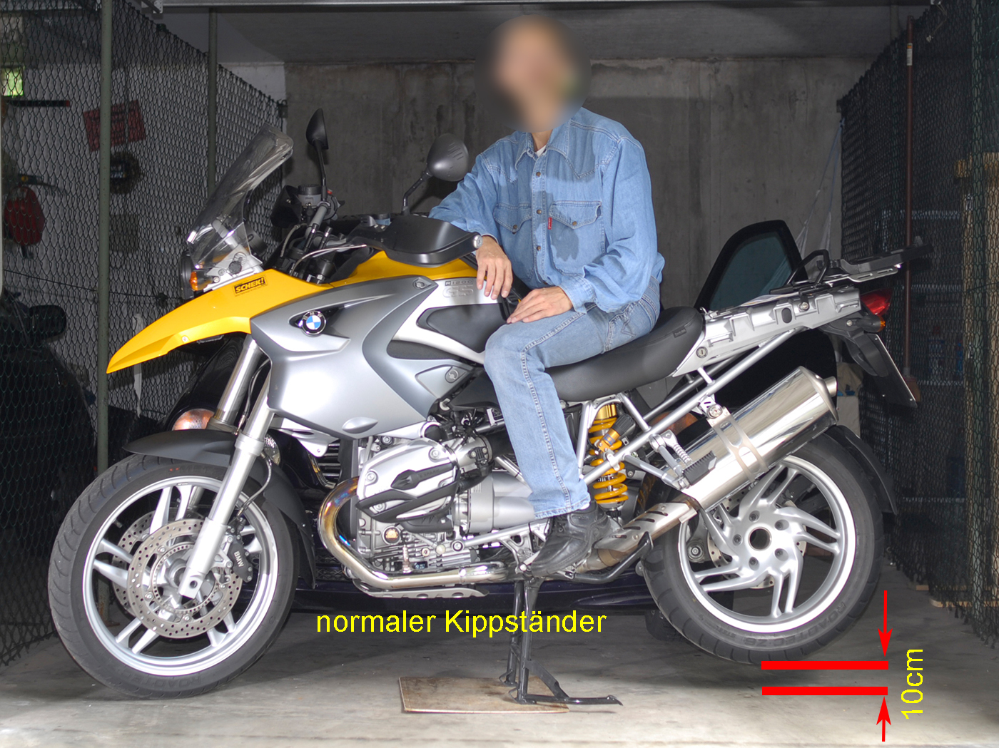

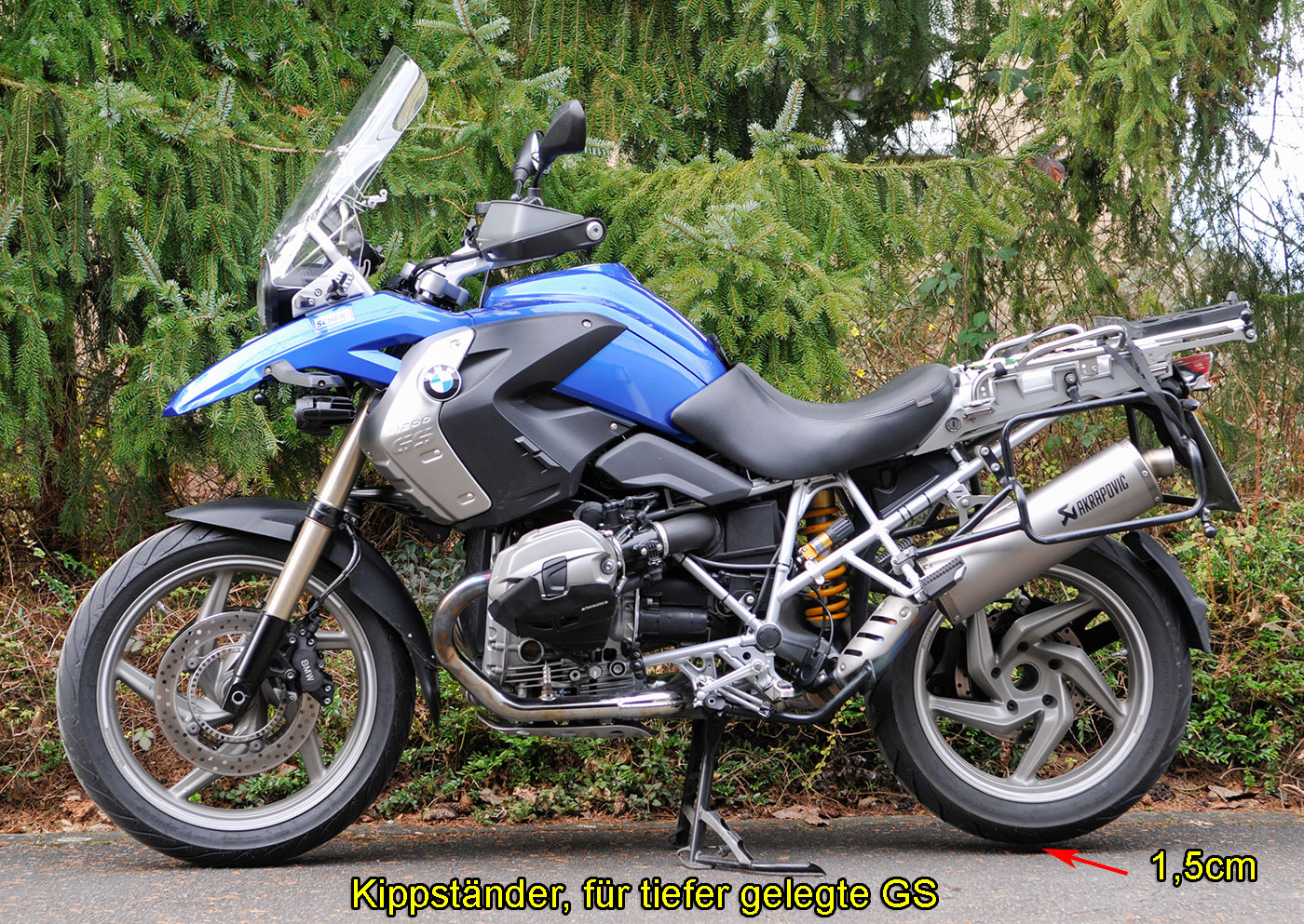

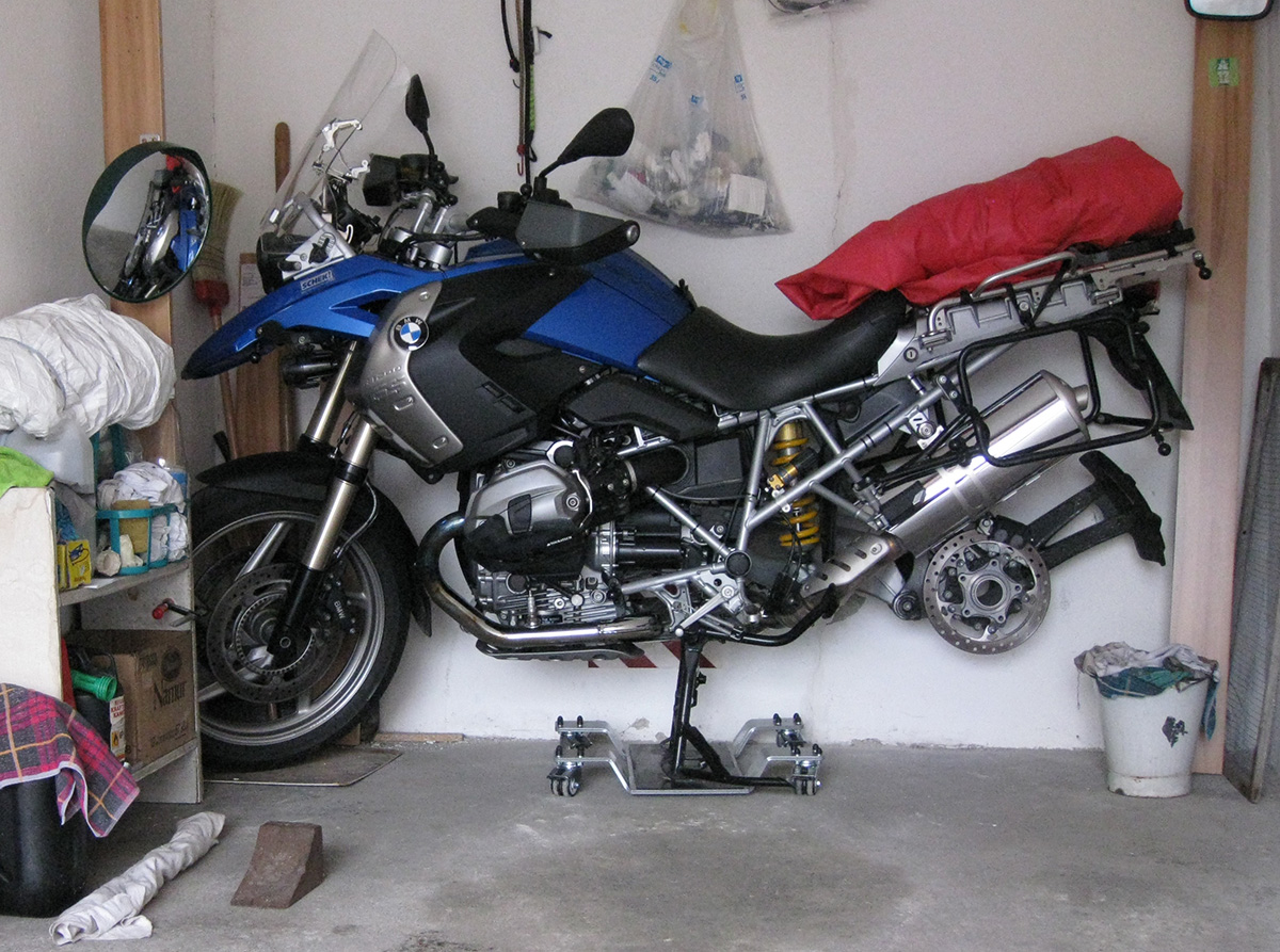

ich habe meine GS mit Wilberts vorne und hinten tiefer legen lassen und bekomme sie jetzt nicht mehr alleine auf den Hauptständer.
Hallo Walter,
das Problem kenne ich gut. Als ich bei meiner 2007er GS ein 22mm kürzeres Öhlins Fahrwerk einbaute, konnte ich ebenfalls die Maschine nur noch mit Schwierigkeiten aufbocken. Mit Koffern und Gepäck schaffte ich es gar nicht mehr.
Als ich dann 2012 auf die TÜ wechselte und das Fahrwerk mit nahm, kaufte ich den original BMW Kippständer für die tiefergelegte BMW. Denn die angeschweißten Bleche für Feder usw. sind so auf beide Seiten verteilt, daß ein simples Auftrennen der Rohre und wieder verbinden mir fast unmöglich erschien. Kosten für den Kippständer ca. 200,--€ + 2x Hülsen x€, da die Originalen so fest sitzen, daß sie nicht mehr zu demontiern waren.
