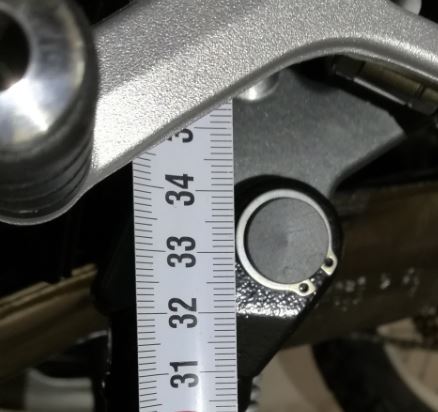

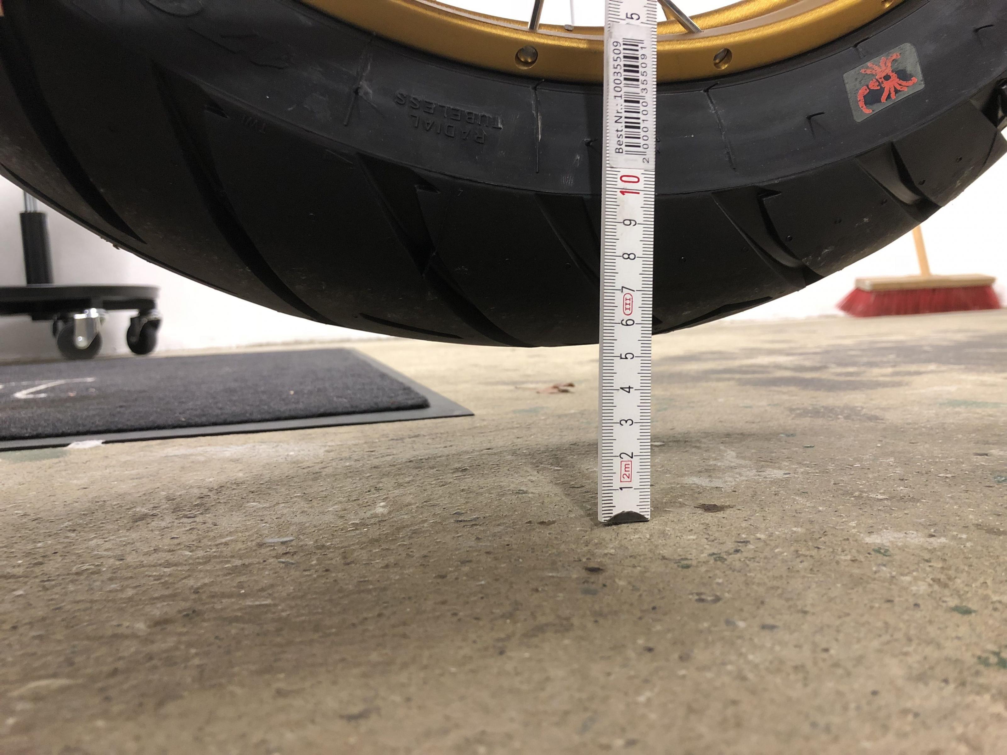

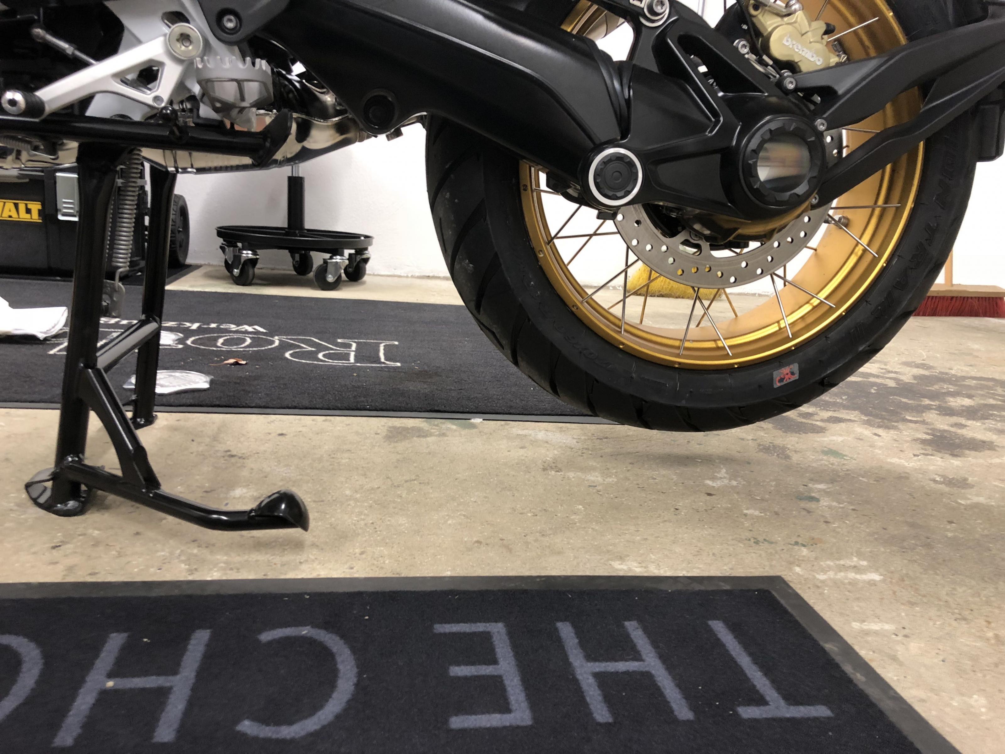

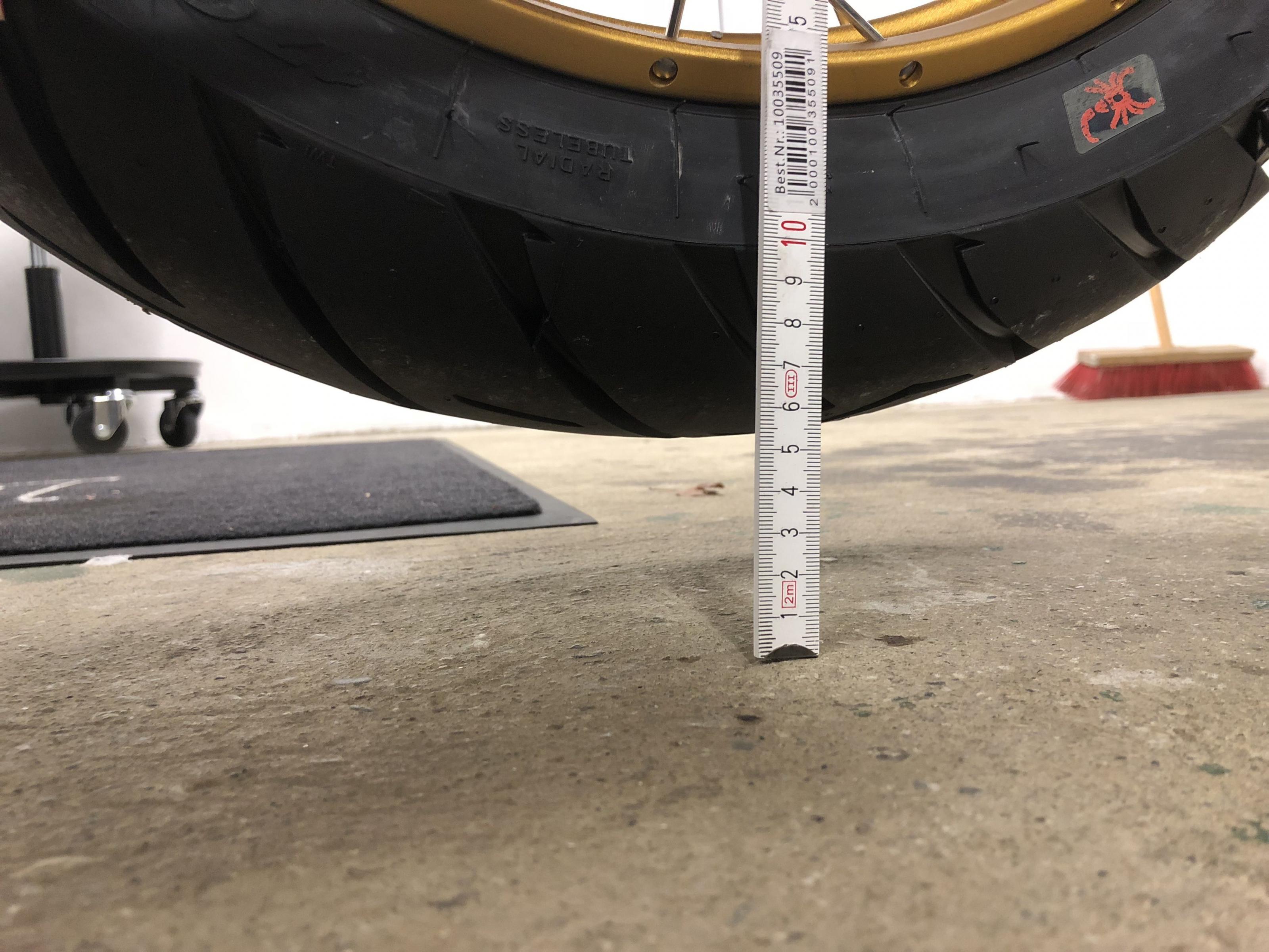

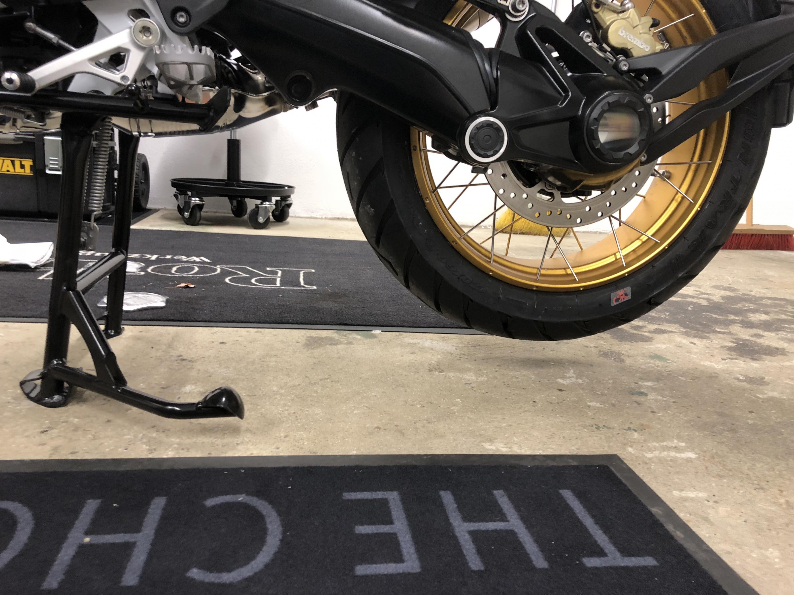

Editiert zum besseren Verständnis meiner Frage:

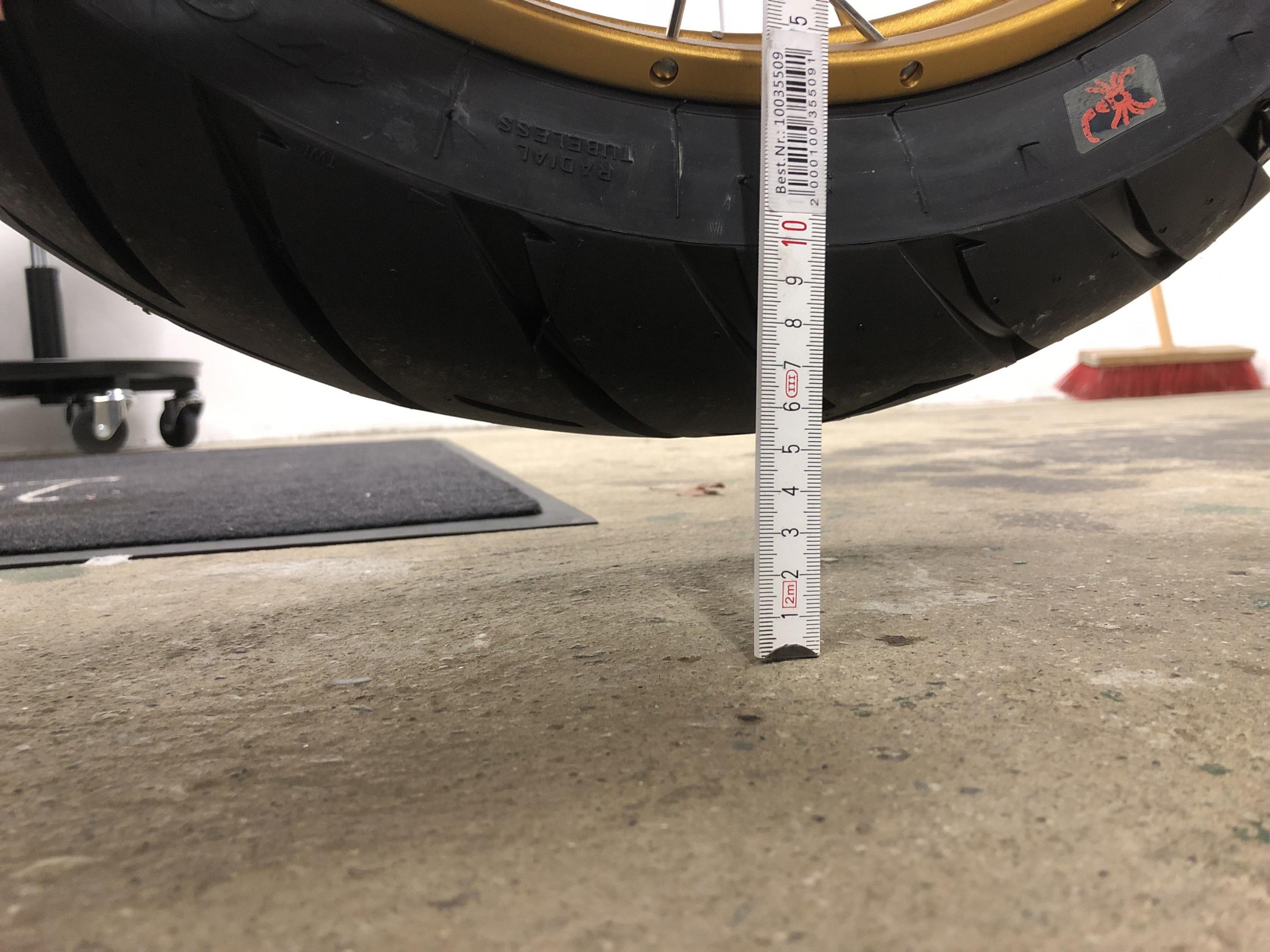

Ich bekomme meine neue GS kaum auf den Hauptständer, bilde mir auch ein, die steht dann recht hoch
Sind fast 6cm unterm Hinterrad Luft bis zu Boden
Kann das bitte jemand mit dem Abstand Hinterreifen/Boden an seiner R1200GS LC bestätigen, eventuell habe ich da versehentlich den 2 cm höheren Ständer der ADV montiert bekommen?
Edit Ende

Sorry, habe das wohl wirklich etwas unglücklch formuliert!
Könnte bitte jemand von Euch den Abstand Hinterreifen/Boden bei auf dem Hauptständer stehen Bike (R1200GS LC) abmessen?
Sind das bei Euch auch ca 5,5cm?
Ist nicht meine erste GS LC aber so schwer bekam ich die noch nie aufgebockt, daher meine Frage nach der Höhe.
@gstommy: ich verstehe Deine Kritik, würde auch zum Händler fahren, wenn der am Wochenende offen hätte. Inzwischen hoffe ich auf einen hilfreichen Tipp hier im Forum

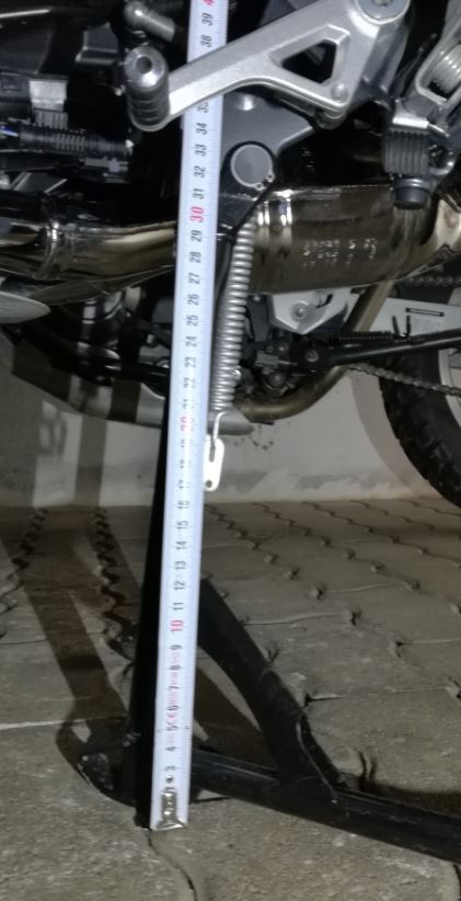

Als ich habe bei meiner 1250er nichts mehr mit Helmen, die macht das, je nach Beladungszustand, selbstständig.
Wenn meine auf dem Hauptständer steht, beträgt der Abstand 4.5 cm.

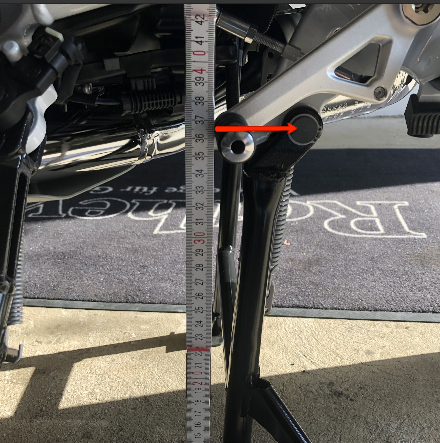

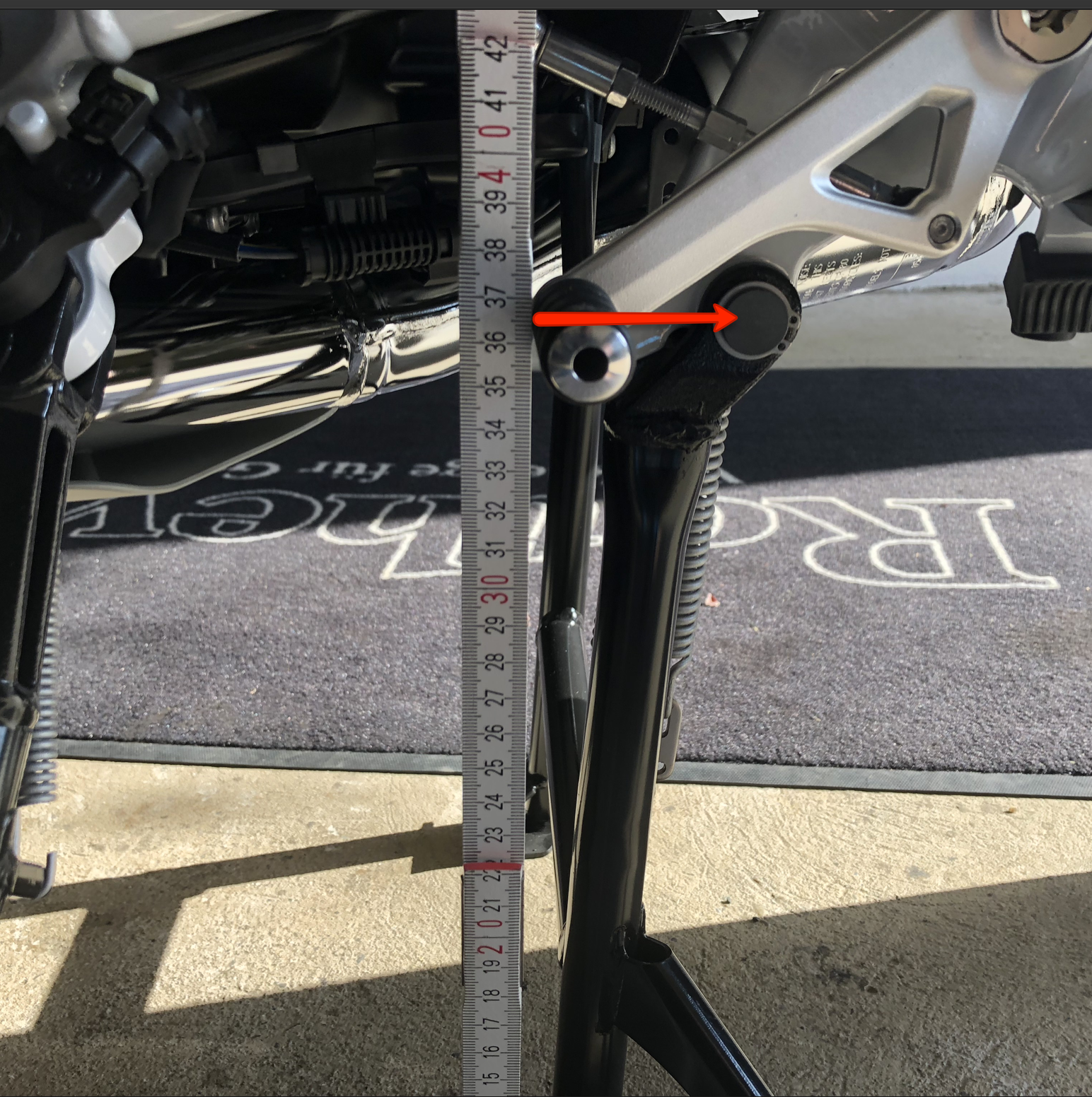

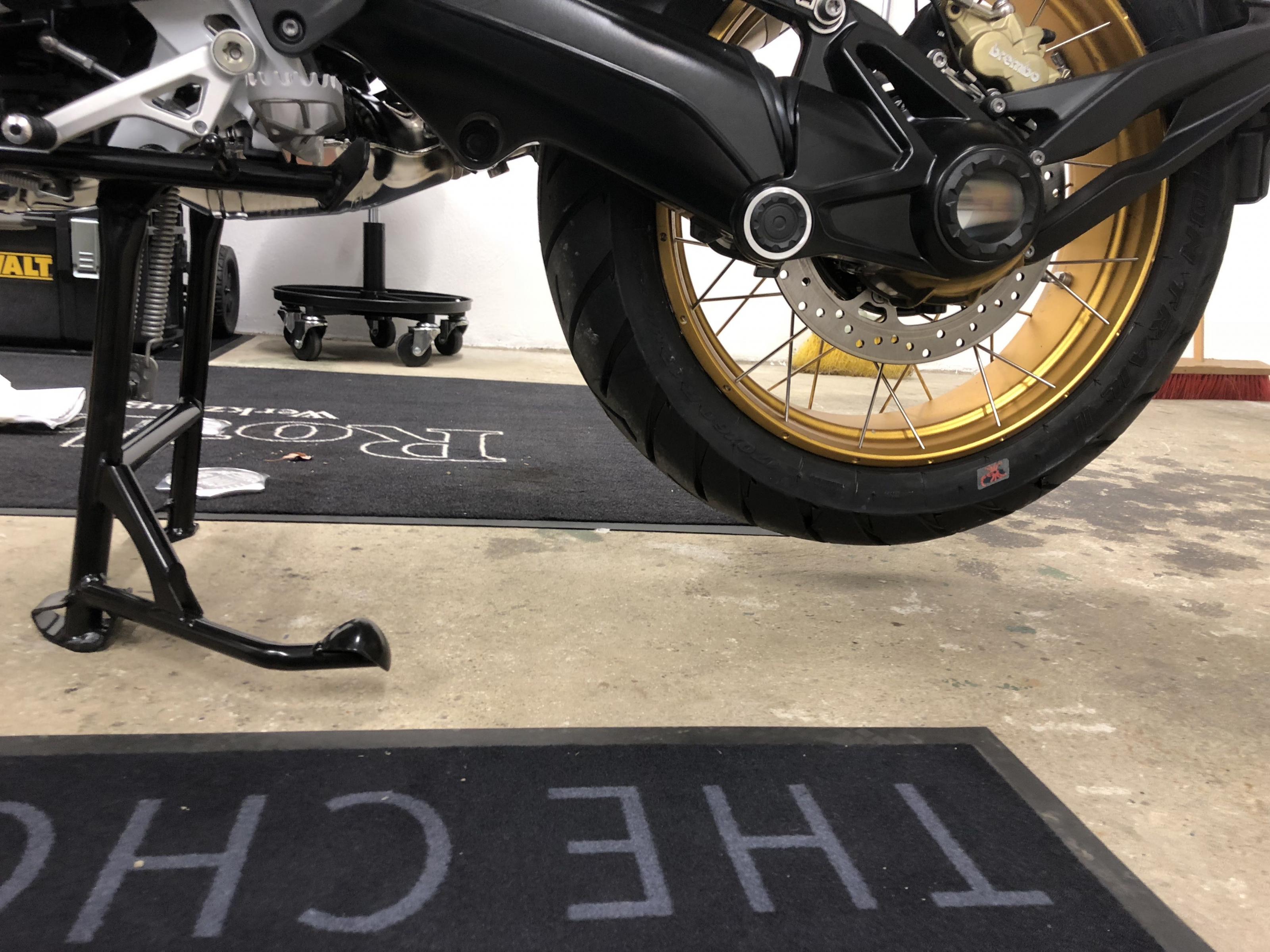

So, jetzt war ich in der Garage und habe ein Bild vom der Länge des Hauptständers gemacht und wollte es einstellen.
Nun sehe ich das der Themenstarter seinen Beitrag editiert hat und gar nicht die 1250er meint, sondern eine 1200er.
Da frage ich mich warum jemand in der Überschrift "Hauptständerhöhe R1250GS" schreibt, wenn Er eine 1200er meint.
Aber das Bild stell ich doch rein, vielleicht hat jemand daran Interesse.

@GSLudwig,
sorry, wollte niemanden verwirren, aber nachdem sich zwischen LC 1250er und LC 1200er nur der Motor und der Auspuff verändert hat, passen die Daten zum Haupständer auch von der 1200er.
Deshalb habe ich das reingeschrieben/editiert in den Beitrag.
Und die Überschrift "Hauptständerhöhe R1250GS" soll nur der Gruppe gerecht werden
Danke für Dein Bild!
Anhang anzeigen 262498Anhang anzeigen 262499

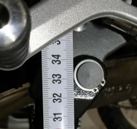

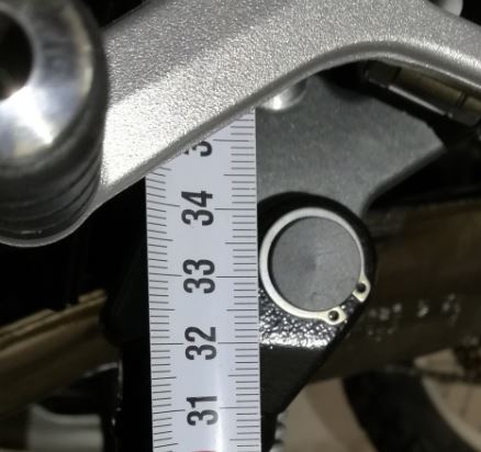

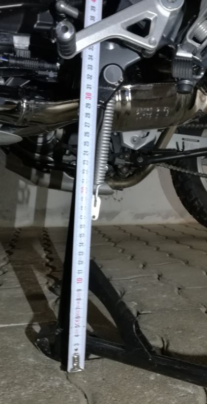

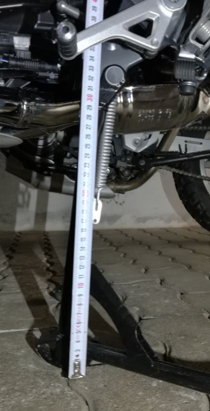

So, habe mich jetzt aus dem Krankenbett in die Garage gestohlen und nachgemessen...
Der Hauptständer schein bei mir tatsächlich länger zu sein, denn der Abstand Dreh-bzw. Aufhängungspunkt zum Boden ist ja von dem eingestellten Federweg unabhängig...

Wäre nicht das erste Mal, dass da im Werk etwas vertauscht wurde und wirklich niemand bei den vielen vielen Q-Checks es merkte.
Hatten wir hier nicht mal was mit einer tiefergelegten Maschine, wo das Hinterrad nach dem Aufbocken immer noch auf dem Boden hing?
Wobei sich diesmal mein Händler vertan hat. Er hat den Ständer für die HP nach bestellt (die wurde ja ab Werk ohne Soziuspaket ausgeliefert) und vor Auslieferung montiert.
Es gibt einen eigenen Hauptständer für HP bzw. Rallye mit Sportfahrwerk, der ist höher und den habe ich wohl versehentlich montiert bekommen.
Wird mir aber bald ausgetauscht.
