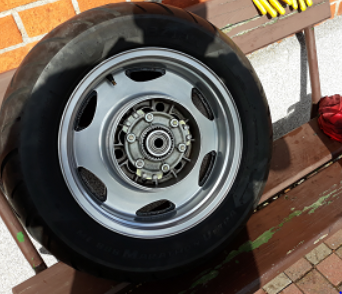

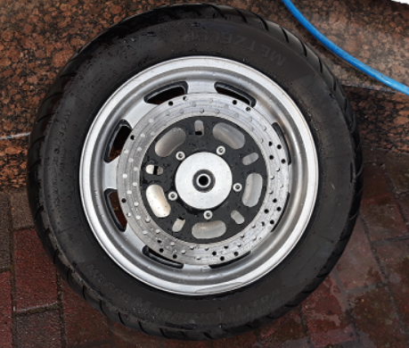

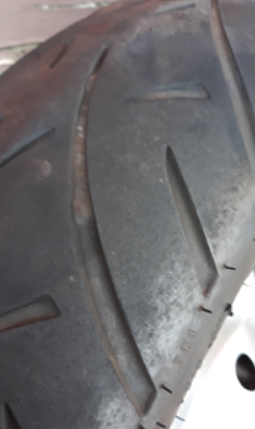

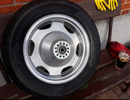

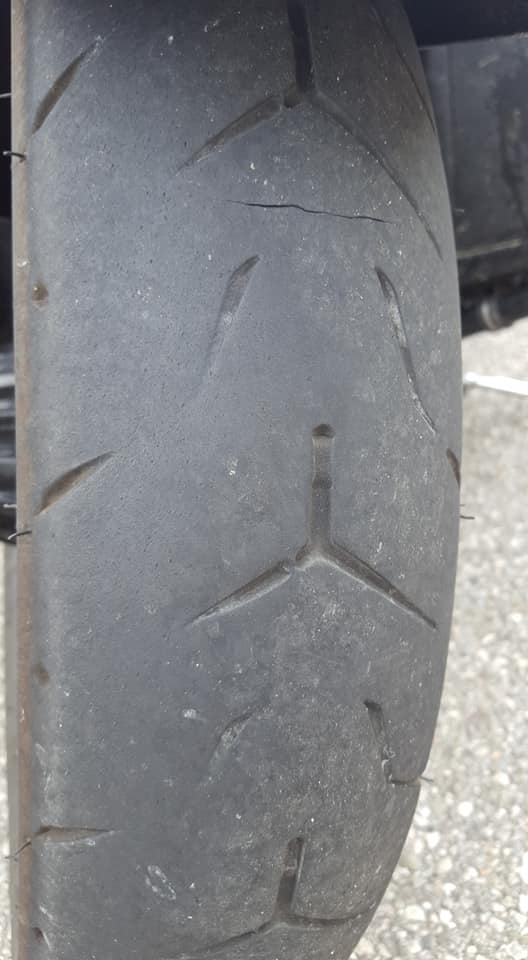

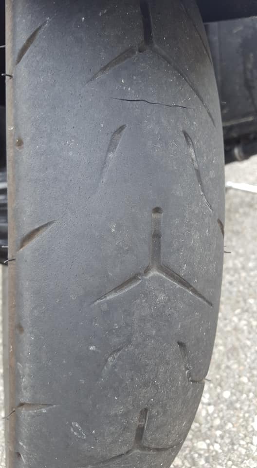

Hab meine Räder auch gerade weg gebracht,hatte die ollen Metzeler Marathon 888 Ultra drauf, Dreckspellen,bei Nässe nicht zu gebrauchen, dazu kommt noch,dass die jeder Längsrille folgen und die Eigenfederung mies nun kommen wieder Bridgestone Exedra Max drauf,hab ich die besten Erfahrungen mit,halten genauso lange.
Vorher hab ich die Räder natürlich geputzt....

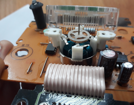

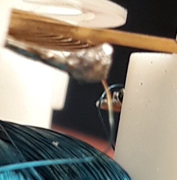

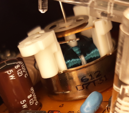

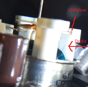

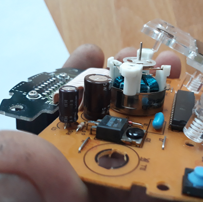

...weil ich ohnehin jetzt Langeweile hab`, repariere ich gerade einen Ersatz-Tacho für die VL...hab ich noch liegen gehabt.
Das Teil ist Gold wert, kostet neu 666 Euro! und die Dinger sind gebraucht nicht zu bekommen.
Da ist vom Schrittmotor des Geschwindigkeitsmessers ein haarfeiner Draht der einen Spule ab gegangen,musste ich wieder an löten.
Der Tacho funktionierte sonst einwandfrei, nur die Anzeige ging nur bis 60 und wenn man schneller gefahren ist,ging sie wieder auf Null...

Von den Metzeler war ich auch wegen der Laufleistung enttäuscht, hatten ne Bessere Bewertung in dem Punkt,deshalb wollte ich die ausprobieren und hab die erst letztes Jahr drauf gezogen, der vordere hat nur noch nen halben mm bis zur Markierung...
Nie wieder diese Holzreifen!
